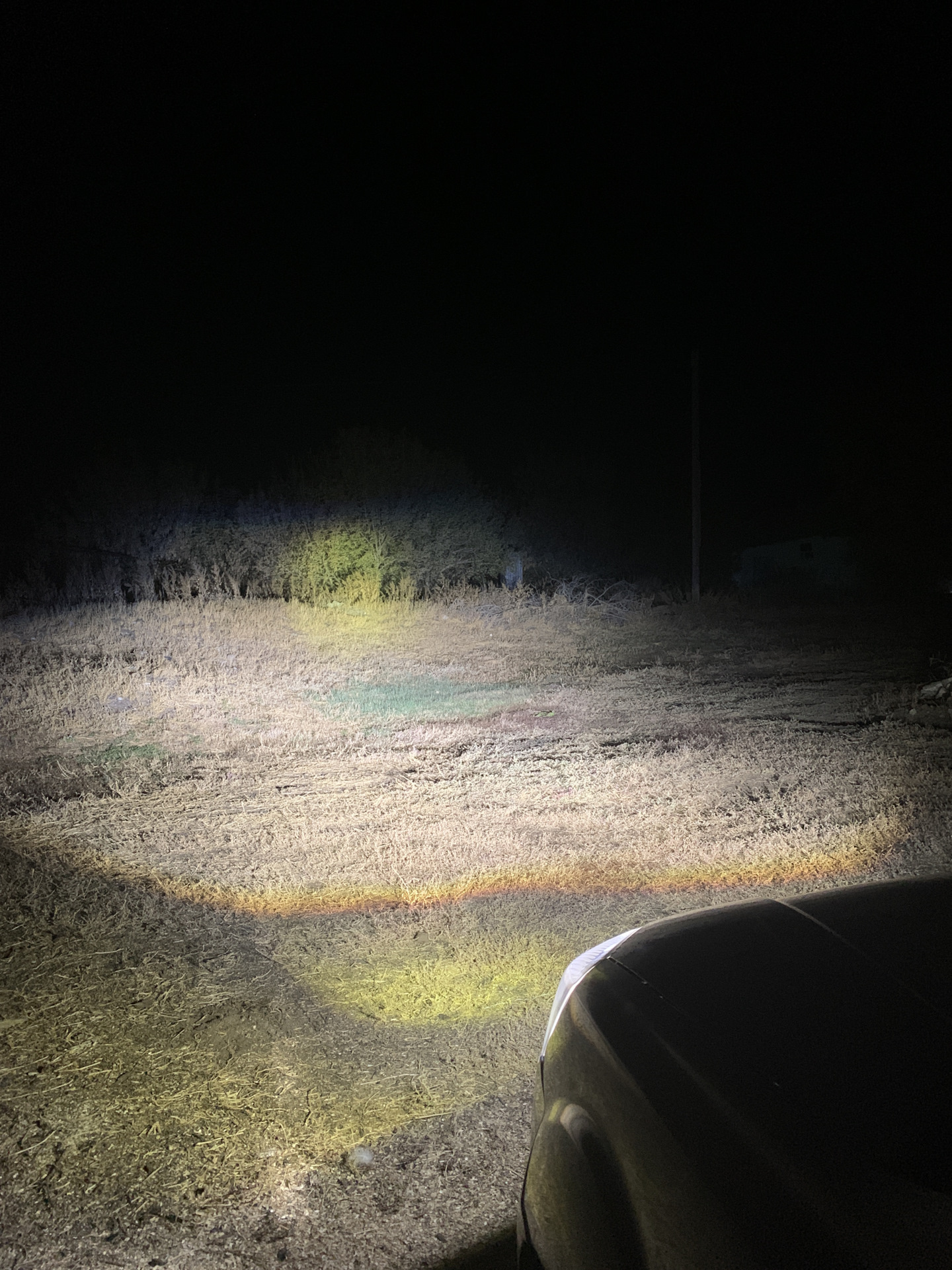

Результат, свет от всех проделанных работ покажу в следующем посту, как настрою свет. А то правая фара слишком вниз опущена

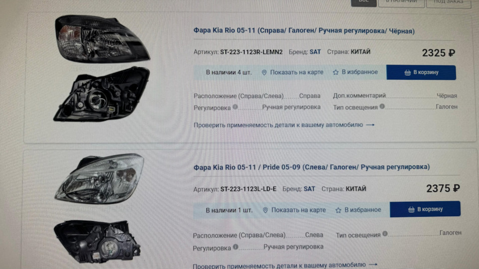

А где почитать про замену фар на китайские?типа было -стало.Насколько уж они плохие?У меня одна фара сильно запотевает, вода попадает при мытье.Следовательно менять надо, ну и мутные само собой, хочу поменять в зиму.Сама полировала, лак содрала, по моему фигня вышла.
www.drive2.ru/l/668132260465095878/
TatianaKiaRio2G
По поводу полировки, можно самому сделать хуже, лучше отдать специалистам, они там скажут, есть ли смысл восстанавливать
Да что там восстанавливать, если одна потеет, 2 года езжу уже с запотевшей фарой.Специалисты за полировку просили 10 тыр и более, поэтому я сама полиролила кузов и фары.Кузов норм вышел, а фары -лак ободрала, не красиво вышло.Почитала выше про китайские, наверное все таки поставлю их.Зацените брать такие?
Я вот честно по бренду не скажу, но вроде SAT плохие, DEPO посмотрите, может делают
По вину показывает SAT черные подходят, а белые типа нет?
Черные вроде рестайлинг
TatianaKiaRio2G
Или Jordan взять вместо SAT?цена плюс минус.А DEPO дорогие, не вижу смысла их брать
