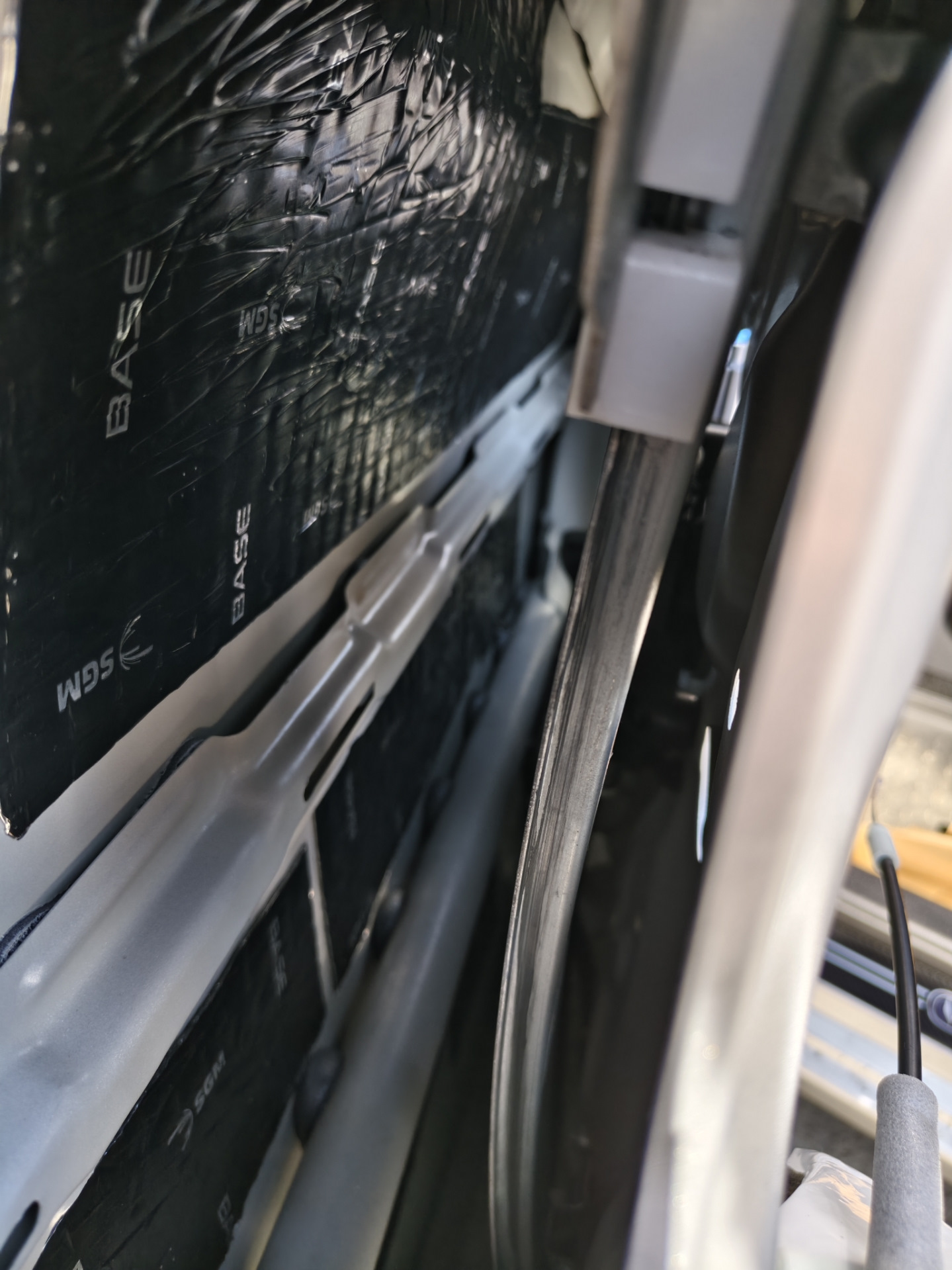

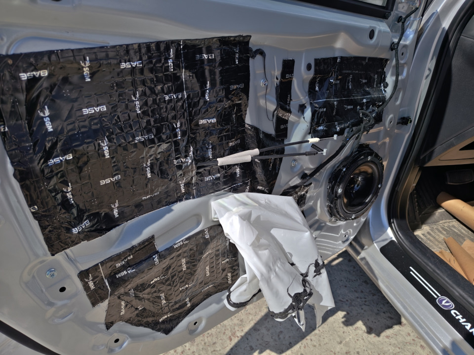

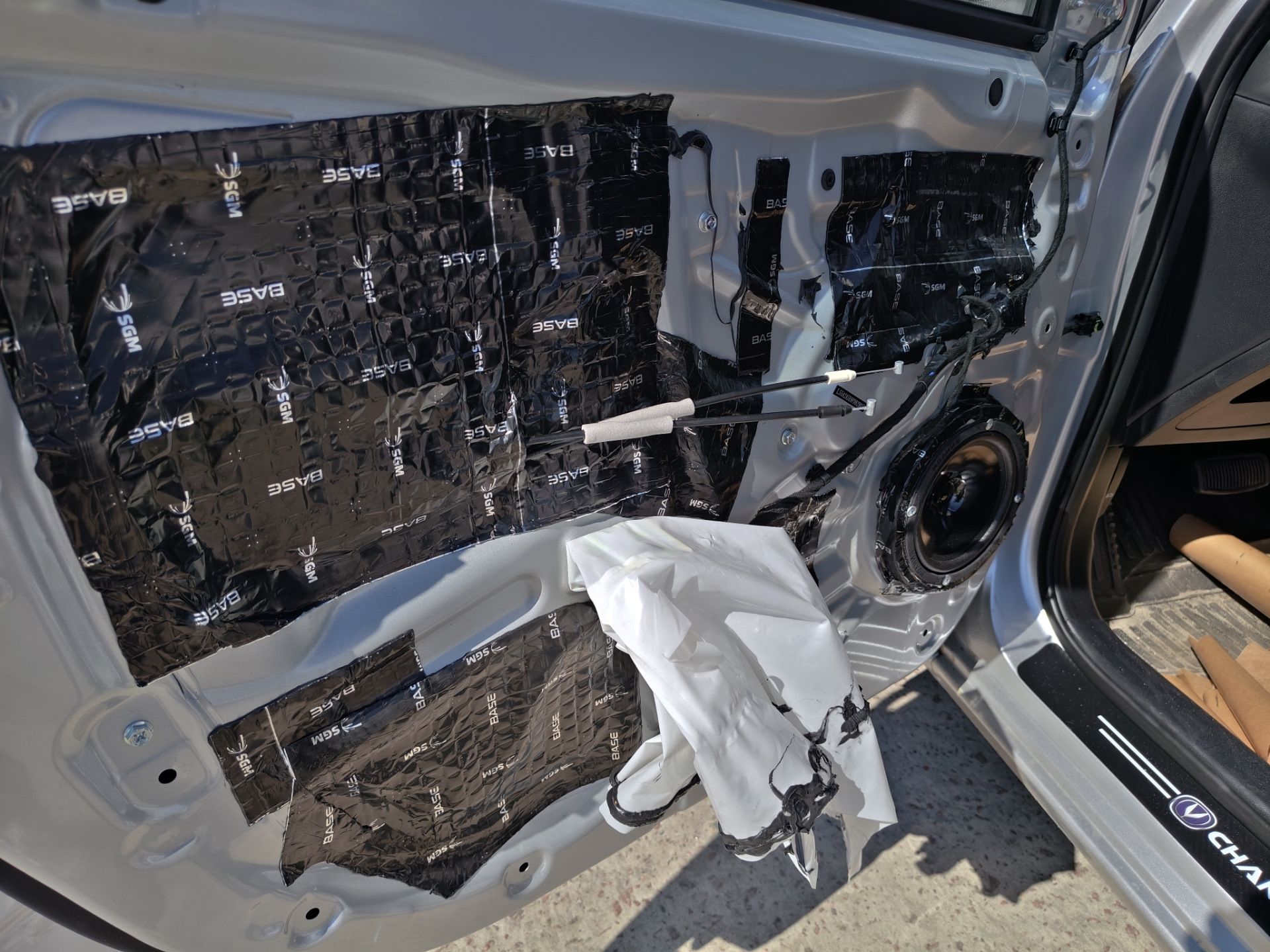

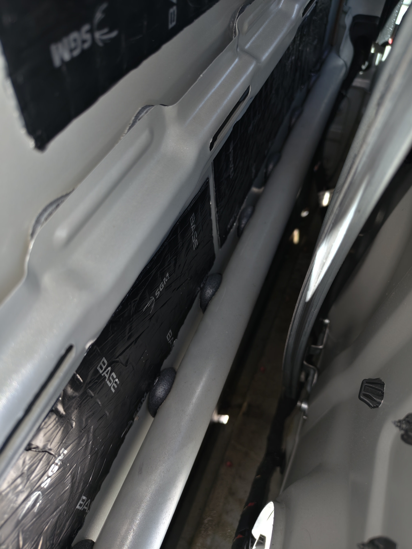

В двери на скальп 2мм вибра, клеил туда, где смог прикатать роликом
Ну получилось закатать около 80%
На внутреннюю часть, тоже 2мм вибра, закрыл технологические отверстия

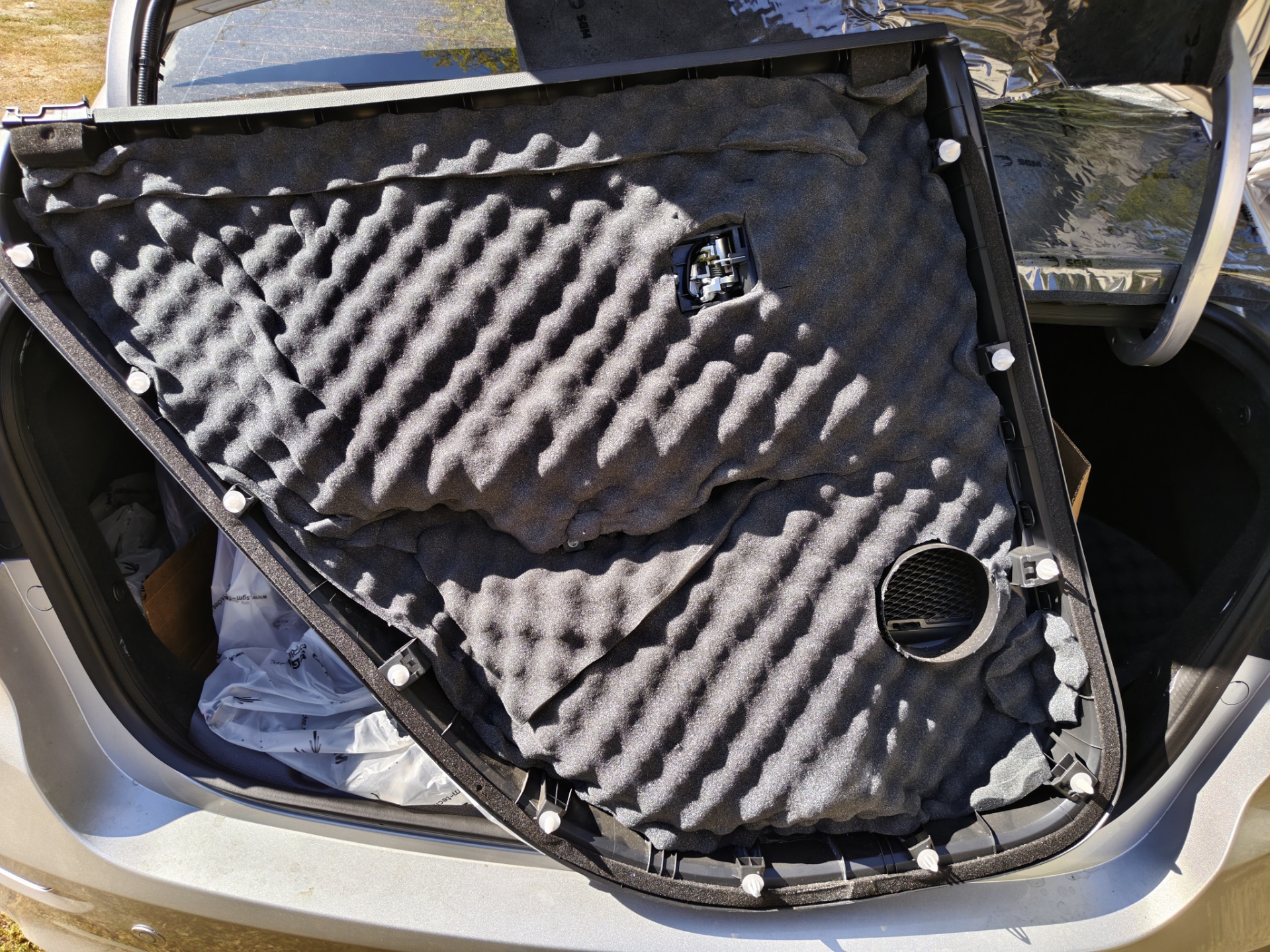

На карты дверей волна 16мм

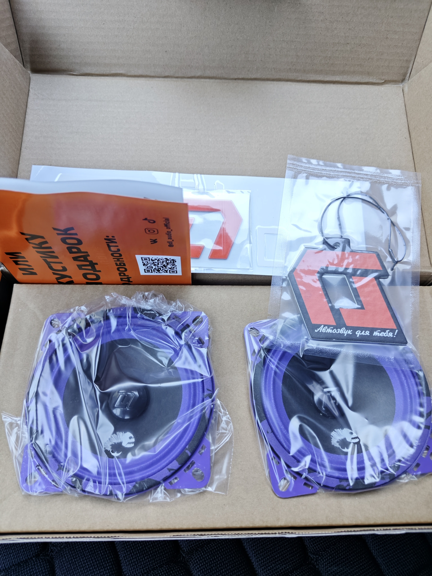

Так же для замены штатки пришли DL Пираньки
Красавчики малютки 10см

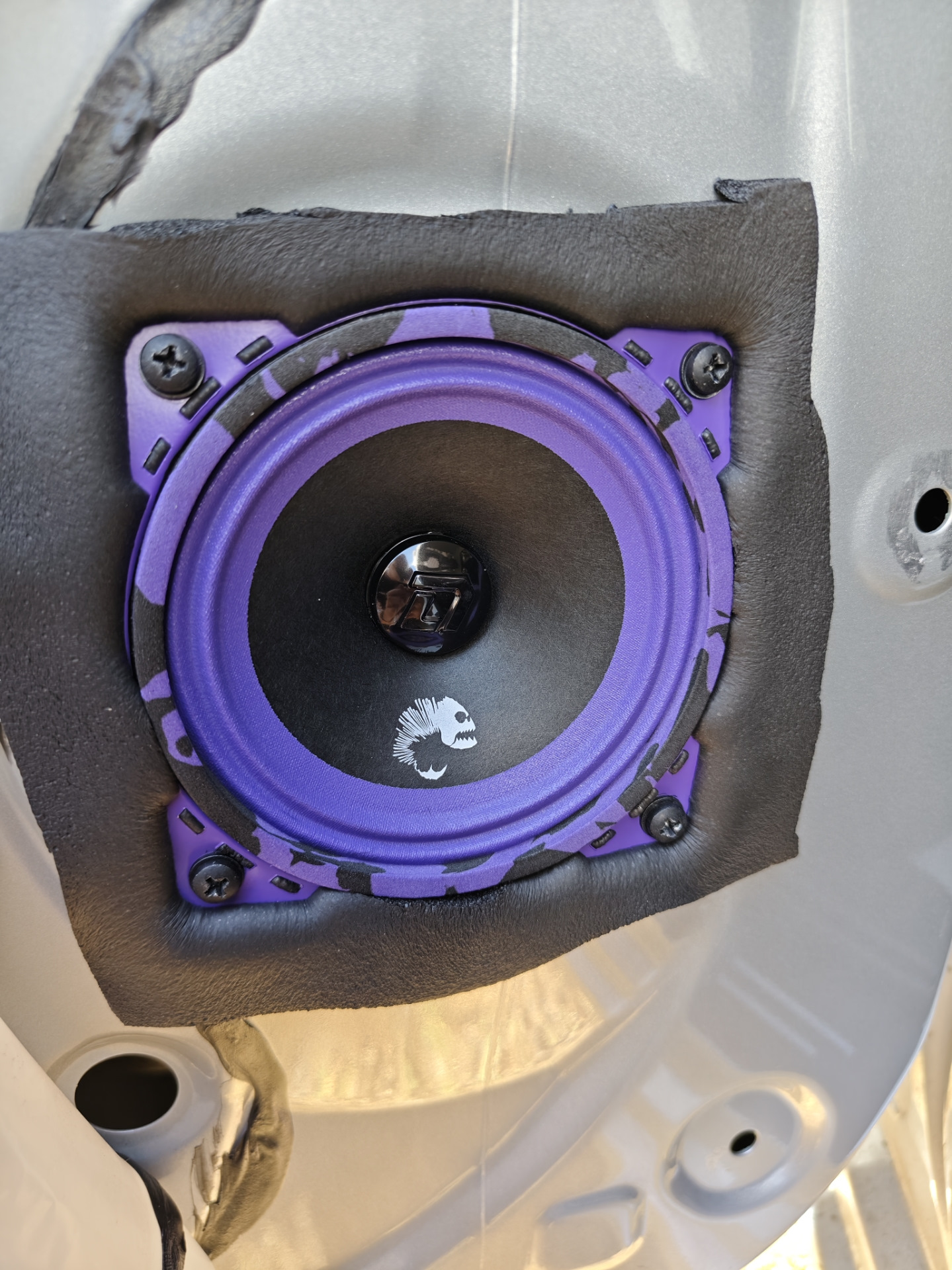

Установил в задние двери через r-ton. Мне кажется не очень хорошая идея крепить сразу на метал… В штатных есть пластиковая оконтовка

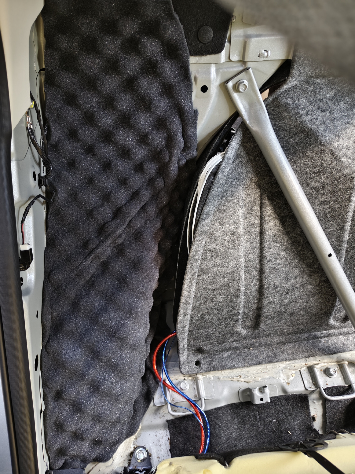

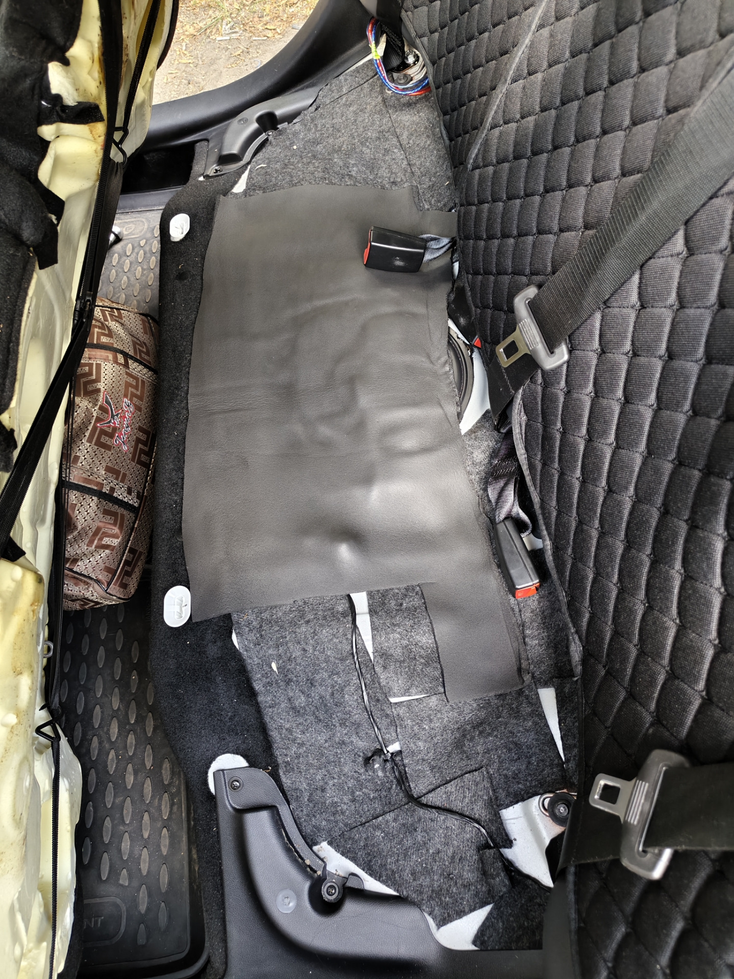

Под сиденье и на задние арки снутри остатки вибровойлока и r-ton
Мо стороны салона на задние арки добавил остатки волны

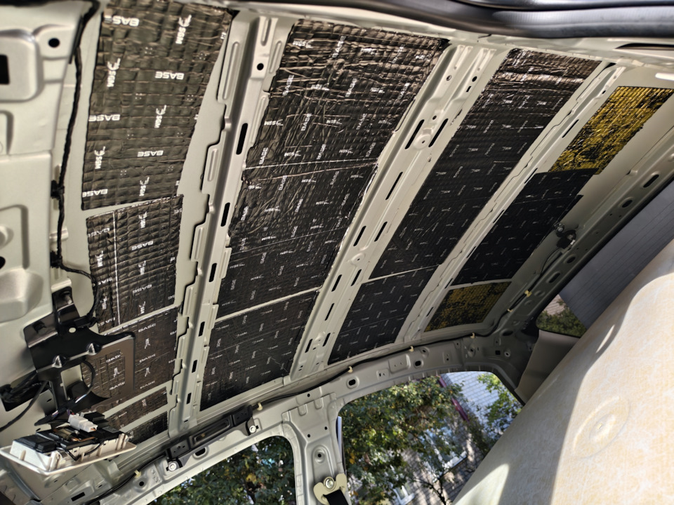

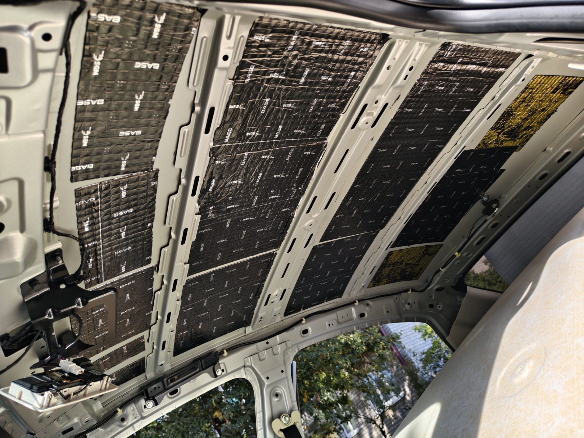

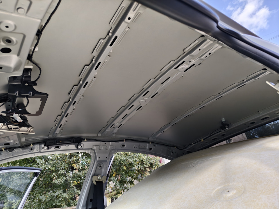

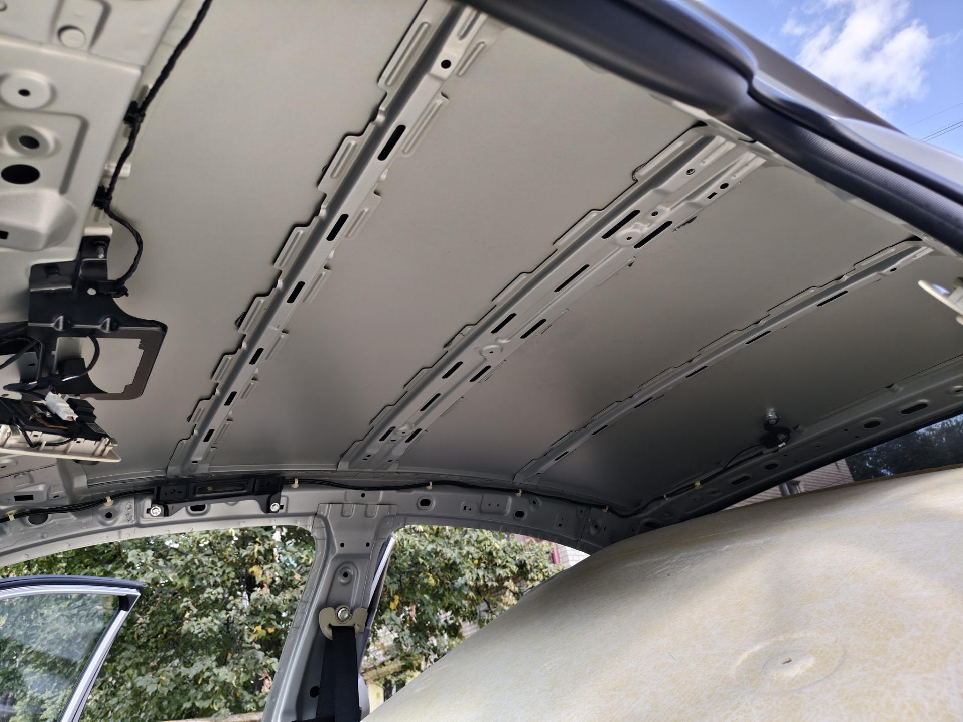

Крыша… Что барабан. Ни кусочка вибры, ни здесь, ни на дверях
2мм вибра, местами в 2 слоя, местами 3мм вибра остатки с капота

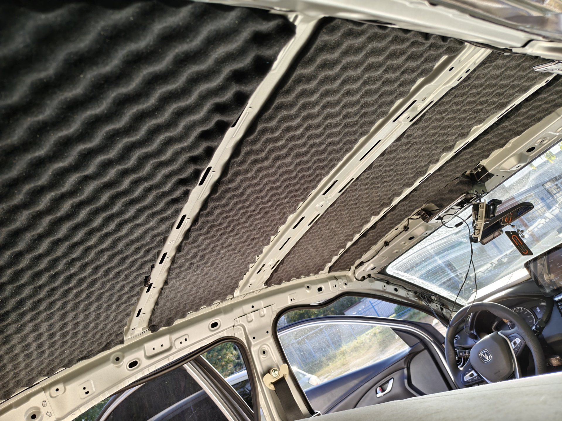

Поверх волна 16ммВремени потратил около 8 часов на все, по ощущениям, процедура проведена не зря однозначно.
