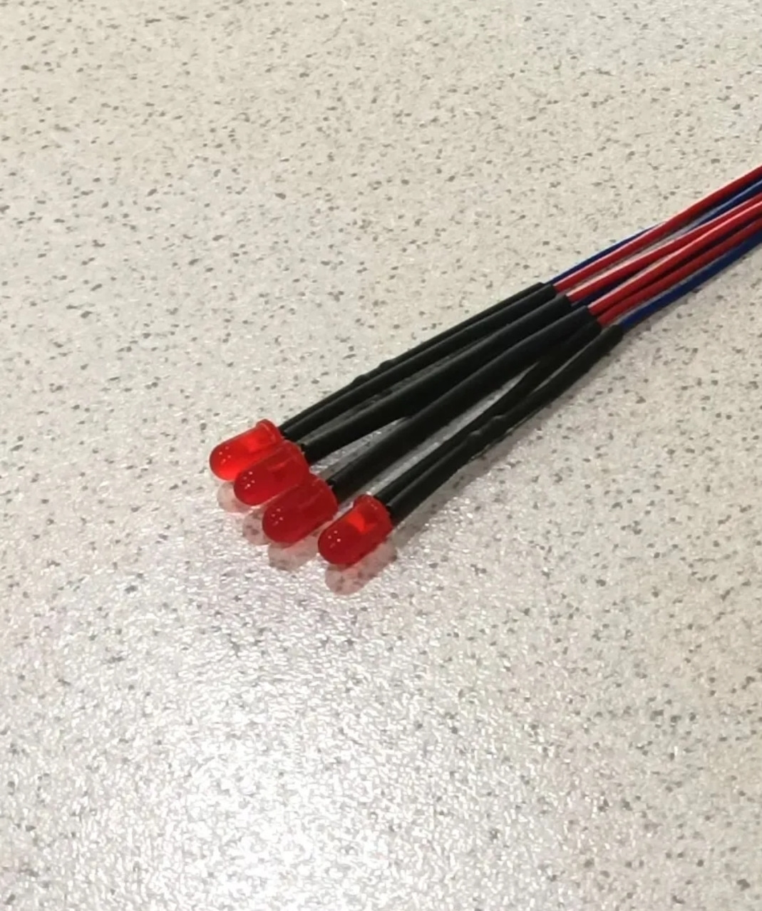

Решил пока собрать без подсветки и подумать как это можно восстановить. Взял домой плату с проводами, попытался очистить и понял что это все бессмысленно. Плата прогнила насквозь, провода так же требуют замены, внутри от них ничего не осталось. Не долго думая, заказал 2 диода красного цвета в сборе с резистором и проводами на маркетплейсе и на следующий день поехал в гараж пробовать все собрать с ними.

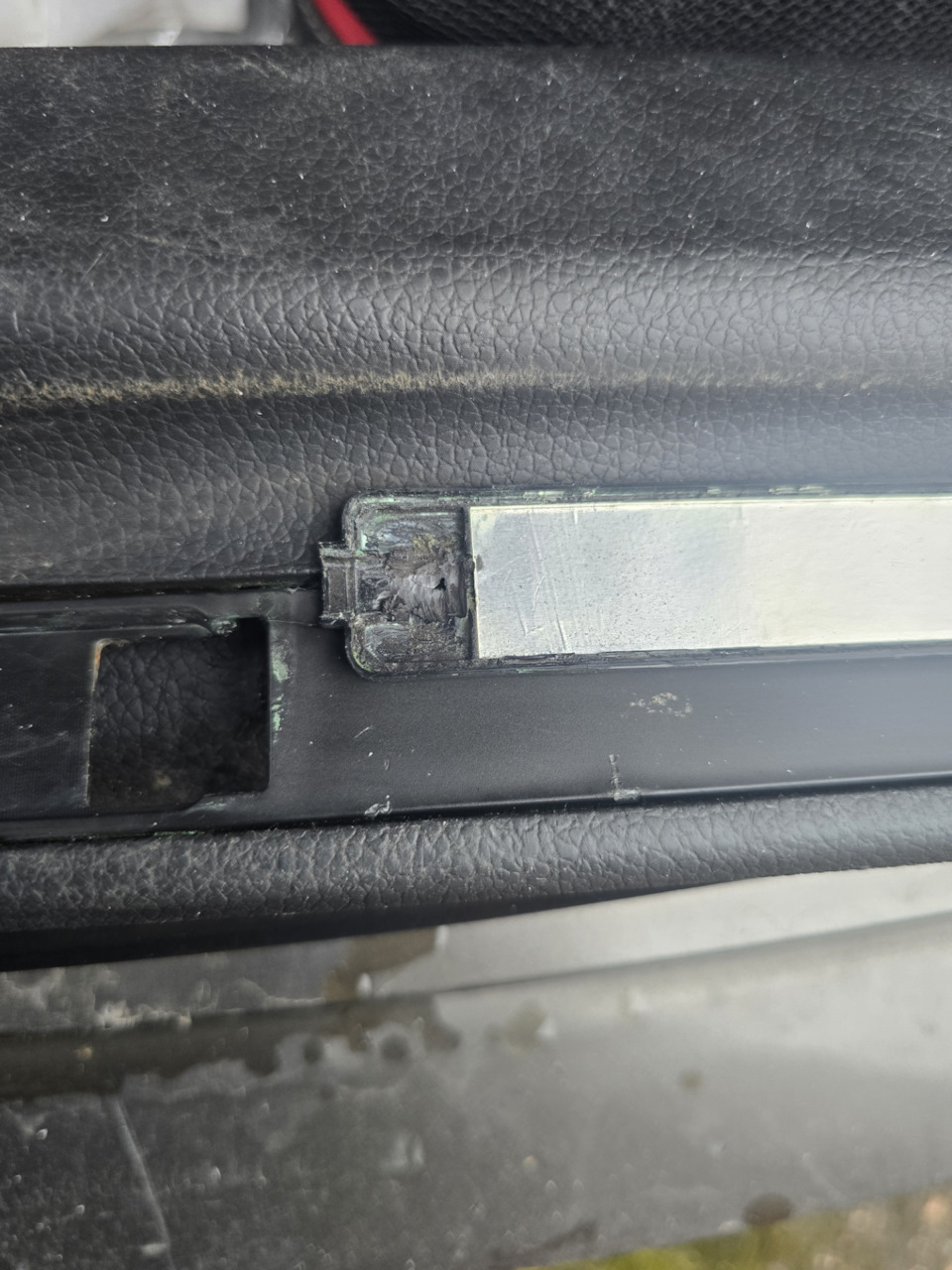

Прикинул на месте и понял, что с этими диодами корпус нормально не соберётся. Поэтому гравером сделал углубление под него с обоих сторон, так же сточил лишнее на самом диоде. Светоотражайку заменил на металлический скотч.
Собрал водительскую сторону, понял что затея удалась, пошёл разбирать пассажирскую. Там на первый взгляд было получше, но по факту оказалось внутри ровно так же.
Повторил все те же манипуляции и вот уже и вторая сторона светит как положено.
