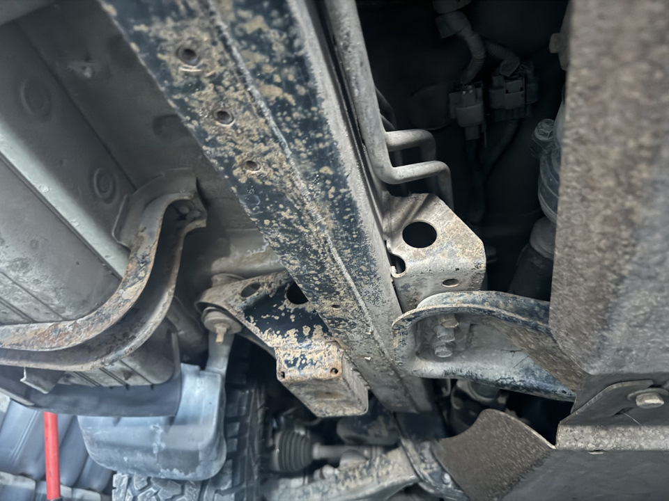

После покупки первым делом решил промыть всю раму, для этого на мойку высокого давления прикупил шланг для прочистки канализации.
Справляется просто на ура! Грязь с песком вылетает только так!
Раму промывали чуть менее года назад и за это время там скопилось прилично песка! Представляю, что в рамах, которые вообще не промывают
Рама оказалась живой как внешне так и внутренне, что очень радует
Далее решил обработать все пушсалом+отработкой, с внешней стороны и внутренние полости, мовиль либо какую мастику добавлять не стал, лучше пускай данный антикор быстрее смоется, чем засохнет и под ним образуется воздушная прослойка.
Данный вид антикора считаю хоть и самым вонючим и грязным, но из практики это лучший вариант, когда на железе уже есть ржавчина. Тем более данная обработка давно проверена временем, года через два можно будет обновить.
На обработку ушло 6кг пушсала и 4 литра отработки.

В отработке падает щелочное число и растет кислотность, довольно спорное решение использовать отработку, не проще новое масло использовать в нем присадки от коррозии не сработавшиеся.
Не знал даже, полезная информация, спасибо!
А ещё спорный вопрос по обработке внутри рамы, вернее чем обработать. Несомненно нужно периодически промывать от грязи и песка, но вот обработка спорна. И вот почему если будет какой то состав типа отработки то вода тяжелее и она опустится вниз а сверху покроется жирной пленкой которая будет мешать воде высыхать испаряться. А в воде есть кислород и от этого происходит коррозия. Можно спорить можно соглашаться, но мыть и просушивать однозначно полезно и нужно, а вот по поводу обработки тут каждый сам решает. Рама как то так устроена что через некоторое время в ней накапливается песок и грязь, даже если ездить только по асфальту.
Да я планирую раз в год точно промывать после зимы и летом если куда залезу
