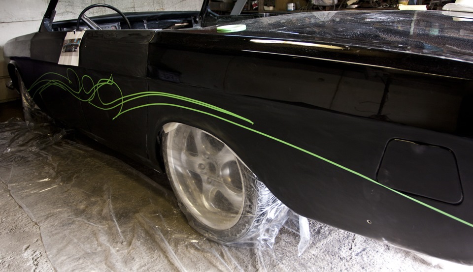

Чтобы избавиться от излишнего официоза автомобиля(он ведь не на парады готовился, а для веселья) решено было сделать аэрографию.
Если коротко, то после долгого и мучительного придумывания эскиза решение пало в сторону абстракции и трайблов в стиле американских шоу каров. Кто знаком с творчеством Крэйга Фрейзера без труда поймёт что меня вдохновляло.

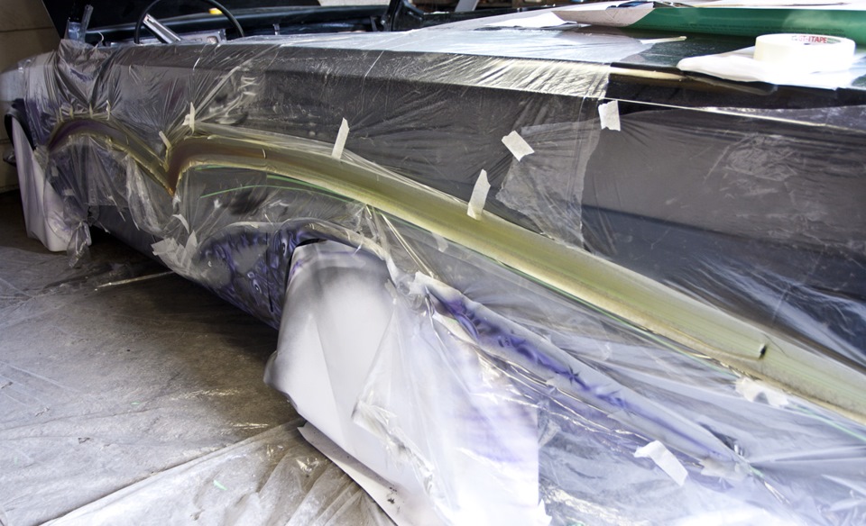

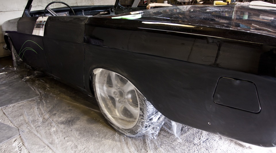

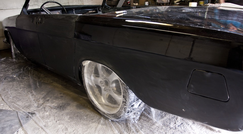

Для начала кузов был заматован и обезжирен. После этого долго и мучительно подбирая пропорции уже на реальной машине, а не на бумажке выкладывалась контурная графика. Далее простая схема — всё лишнее закрыть, остальное покрасить в нужный цвет, в данном случае серебро. В дополнение на второй цвет была нанесена штриховка, для более объёмного эффекта и подчёркнута фиолетовым цветом под салон. В уонце нанесены тени. А дальше самое сложное — перенос изображения на другую сторону, вот тут, то и потекли минуты десятками… Но всё позади и в дополнение нанесены таким же способом остальные трайблы. Окончанием работ по аэрографии стала забивка одного из трайблов графикой в стиле казино(игральные кости, бакалы мартини, карты и прочее). В завершение всего покрыл в три слоя лаком. На следющий же день оставалось самое сложное для меня — пинстрайпинг. Для тех кто не в курсе это нанесение рисунка из линий с помощью специальных кистей. Так как опыт у меня в этом небольшой(в отличии от аэрографии) пришлось повозиться. Но думаю для первого раза(а на боку обводить графику пришлось впервые) получилось весьма неплохо, особенно порадовали качественные кисти и краски.

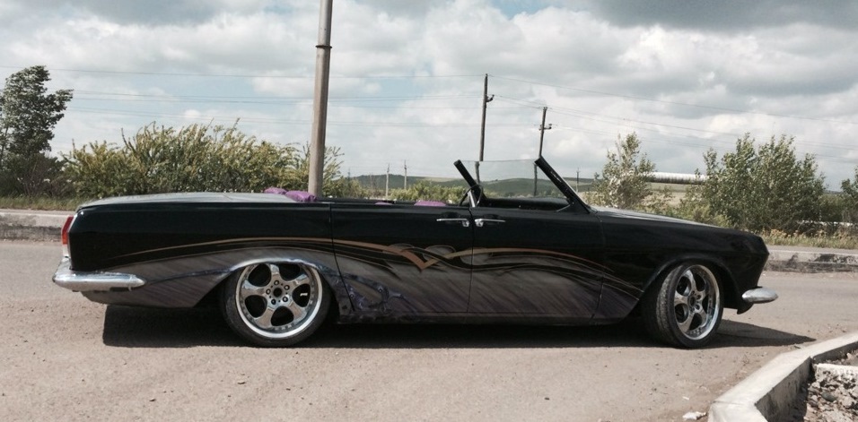

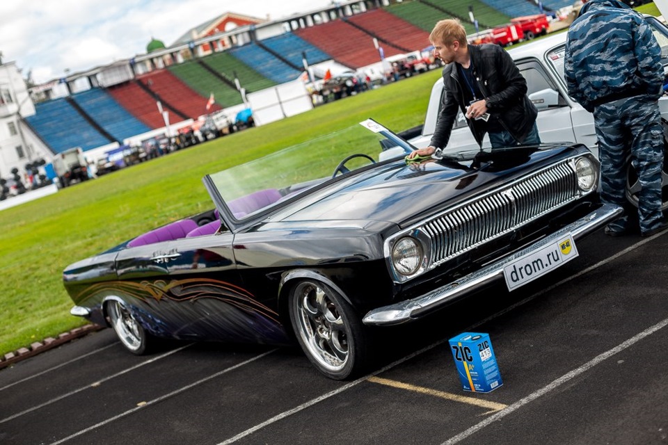

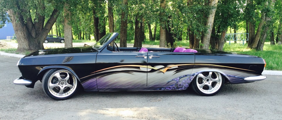

Полученный результат на фото.
