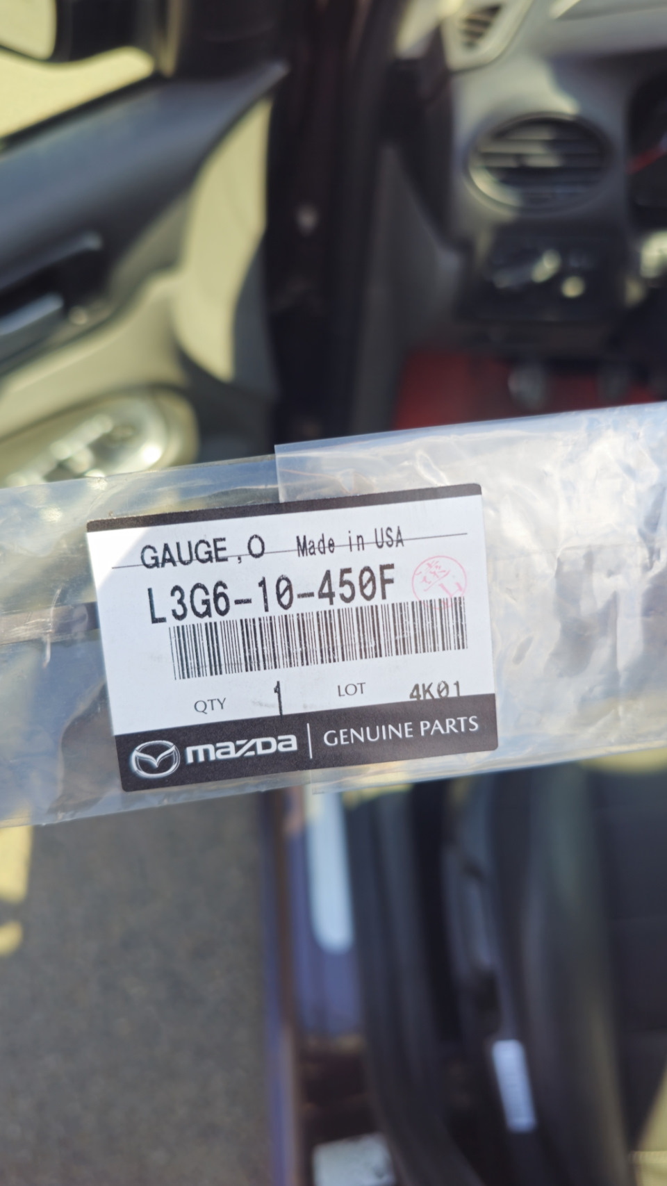

Всем привет! Не смог я нормально жить со щупом от Мондео (да-да, именно он мне пришёл вместе с дивгателем, очень странно, двиг же от Мазды). Уровень масла нормально не посмотришь, да и в целом не видно ничего.
Изначально, когда собирал запчасти, хотел заказывать именно щуп от Мондео, чтобы всё было по фордшую. Но когда забрал двигатель и изучил подробнее тему про щуп, понял, что у меня и так Мондеощуп. Я тогда обрадовался, что не надо покупать новый.
Но поездив с ним, я понял, что вообще уровень не просматривается. Я психанул и заказал маздовский щуп. Тем более, очень много записей, что щуп от Мондео ненадёжен и частенько отламывается кольцо, а сам щуп остаётся в двигателе.
Цена нового щупа — около 1000₽, арт. L3G610450F
Щуп плоский и шершавый. Сразу же поставил и кайфанул — уровень вижу чётко.
Покатался я с ним — всё отлично, всегда видно, сколько масла.
Теперь-то свап на 100% завершён. С двигателем ничего больше делать не планирую. Следующий шаг — тормоза и ходовая часть. Но этл уже в следующем сезоне) Сейчас закупаю запчасти, к весне должно быть всё готово и в летний сезон ворвусь уже с переделками😋

Залил я значит масло, на первую заливку выбрал Лукойл Амортех JP для Японцев. Залил всю канистру 4л. По старому щупу так и не понял, сколько было при заливке. Новый щуп поставил после 50км пробега. На маздащупе уровень был чуть выше верхней отметки.
Но, проехав на Лукойле около 500км, уровень масла опустился почти на середину: ниже верхней отметки на маздащупе. Визуальный осмотр двигателя показал, что течей нет, всё герметично. Взял ещё литрушку, долил 400мл, наблюдаю.
Планировал на этом масле откатать в районе 1000км, потом заменить на более лучшее: ZIC Х9 FE или IDEMITSU ZEPRO. Вторых хвалили на маздафорумах, но они ушли с рынка и производство перенесли в Корею под ТМ ZEPRO. О нём пока нет достоверных отзывов, поэтому пока склоняюсь к ZIC. В ближайшее время буду менять…
❗️Вопрос вот в чём: куда могло уйти масло? Разошлось по маслоканалам, и поэтому уровень упал (может быть такое при первой заливке, т.к. после разборки двигателя там не осталось масла?), или просто угорело? Какое вообще масло льёте в L5 и сколько?
UPD. Один раз долил 0.5л масла и всё нормализировалось. Расхода нет, уровень держится.
