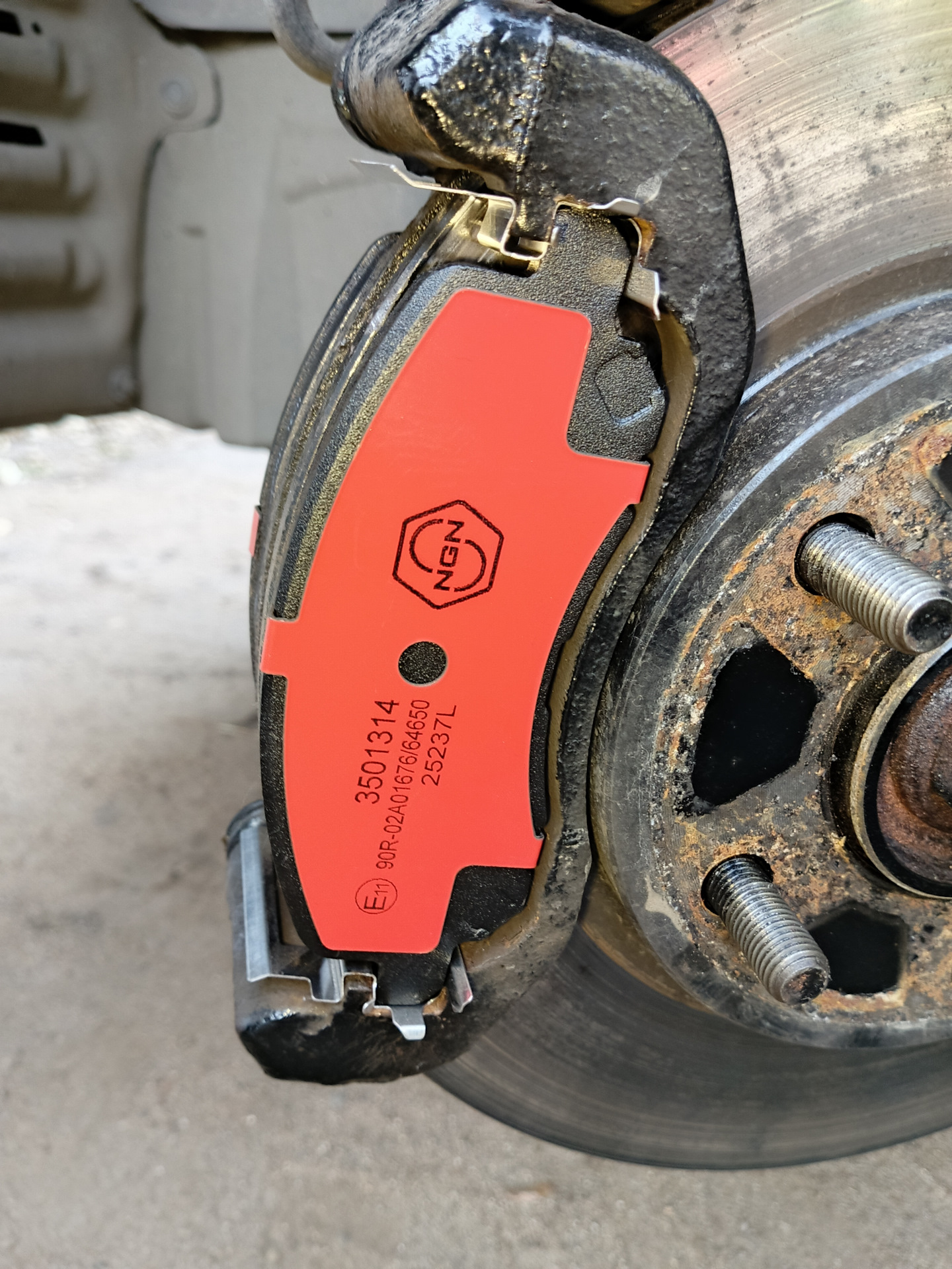

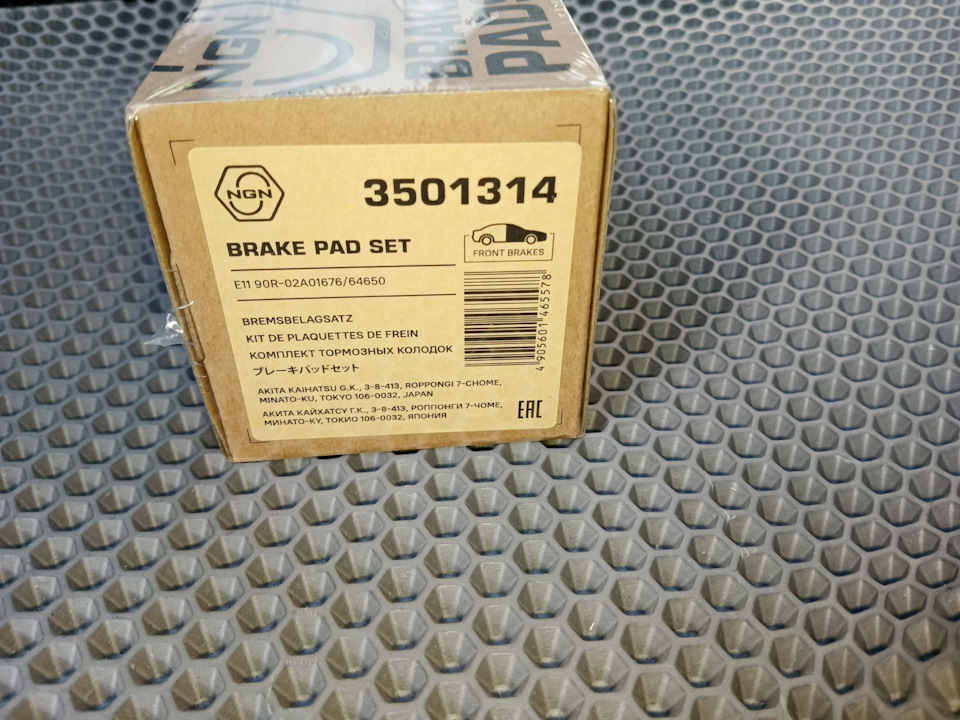

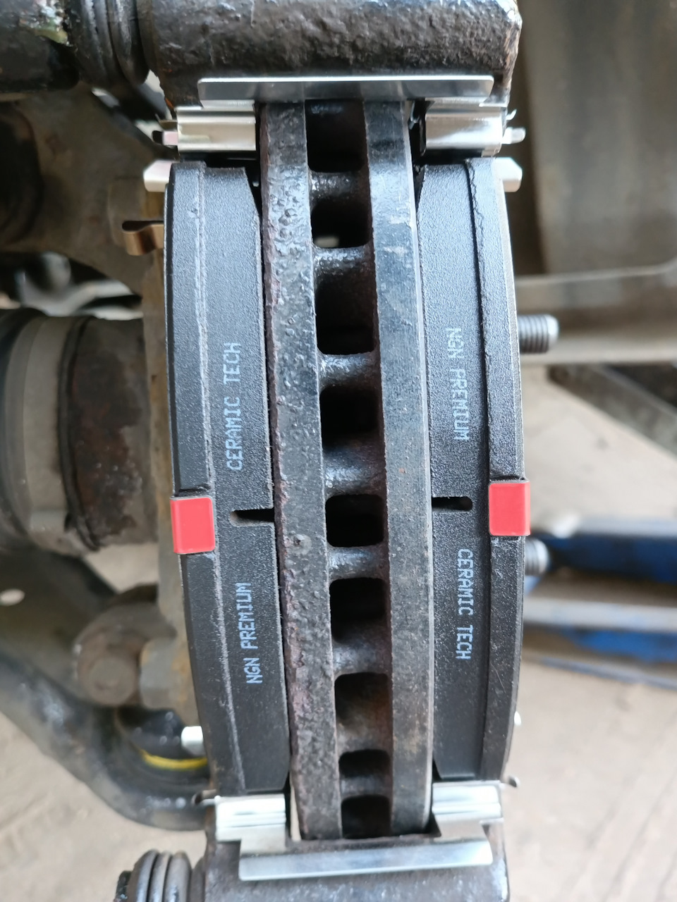

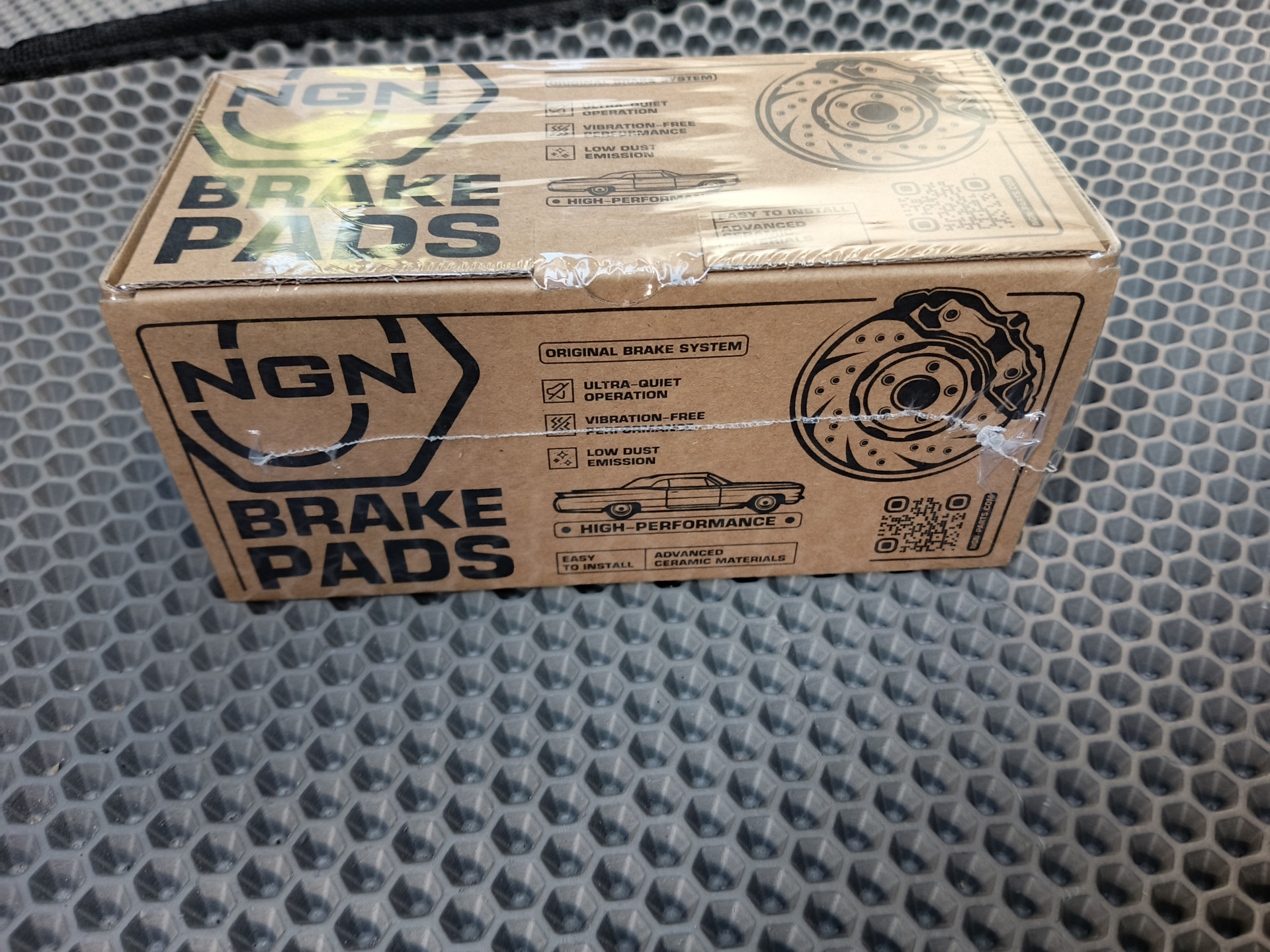

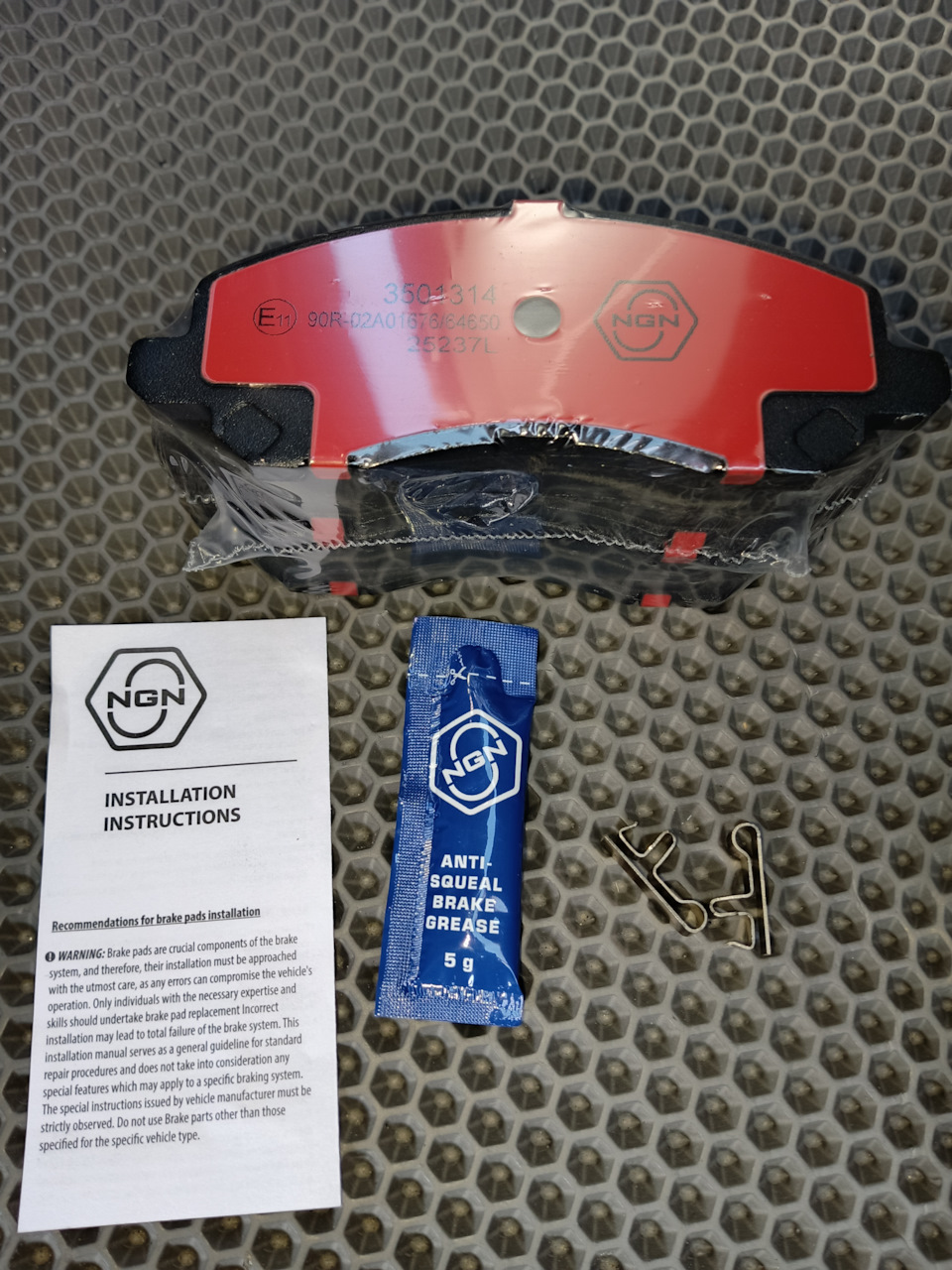

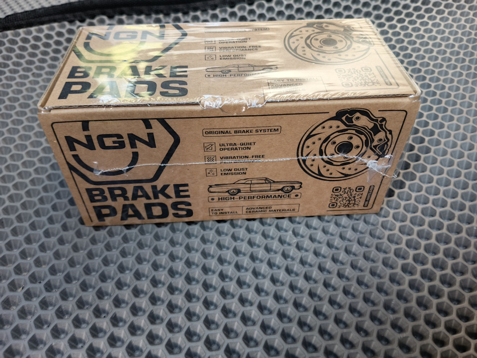

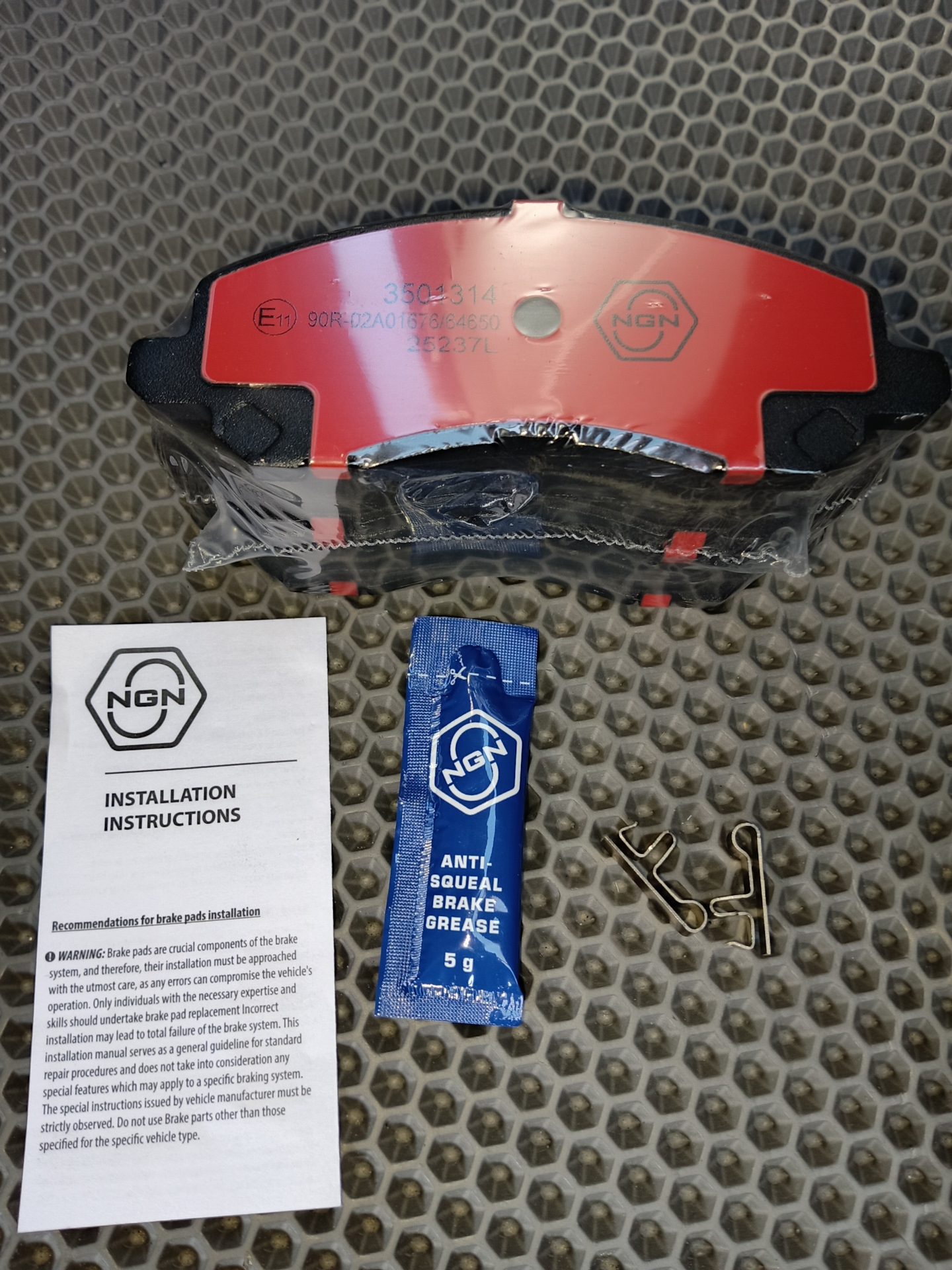

Мир всем! При торможении появилось легкое биение руля, пришлось проверить. Проблема оказалась в колодках, вернее даже не в колодках а в кривых руках мастера, который их устанавливал прошлому хозяину. Три колодки снял с трудом, одну с помощью мата и подручных средств, в виде отверток и топора. Такое ощущение что колодки были больше чем надо, на скорую руку обточил края, помазал и установил на место. Ездить с такими колодками как то не комильфо, поэтому были заказаны новые колодки

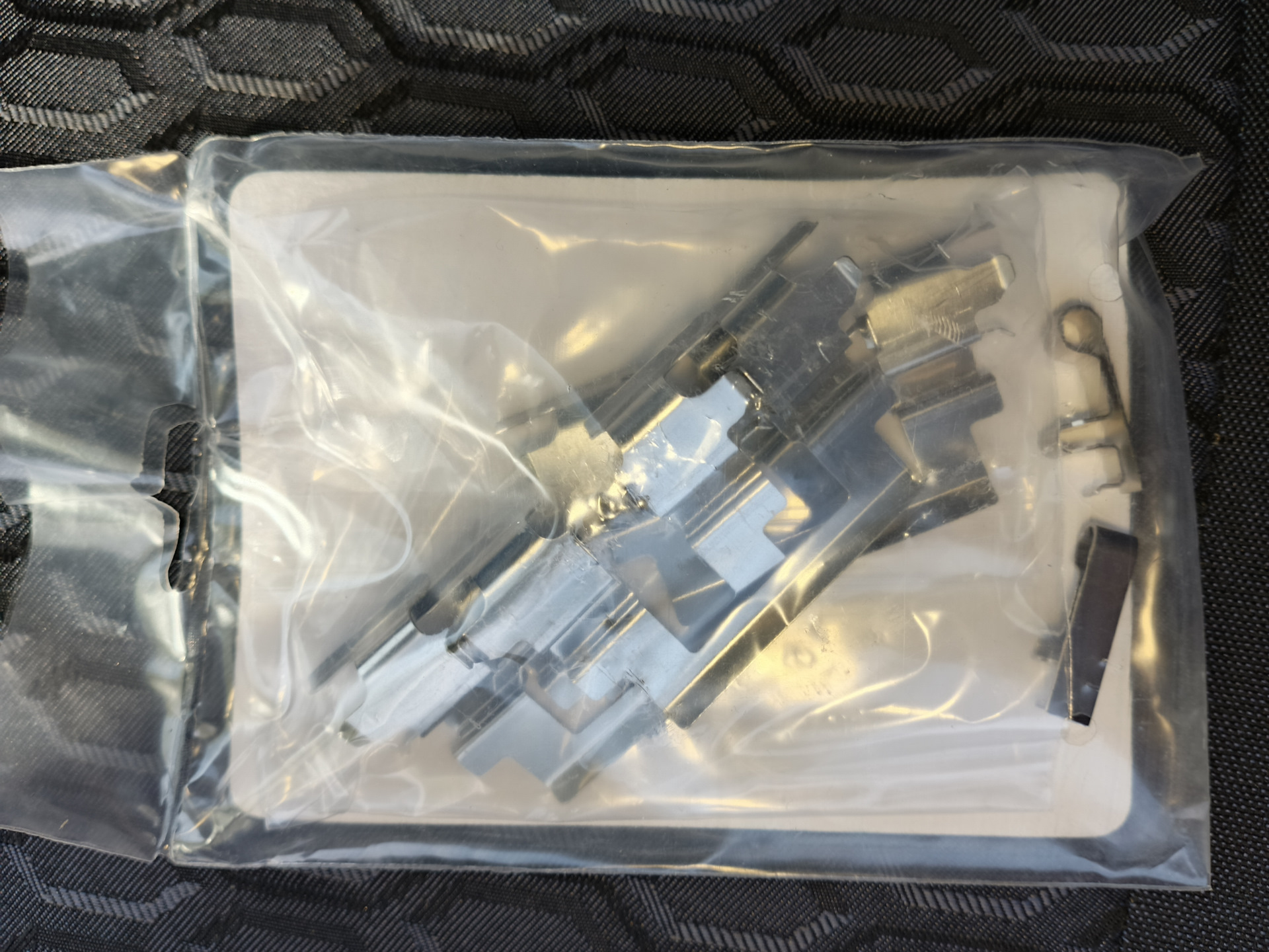

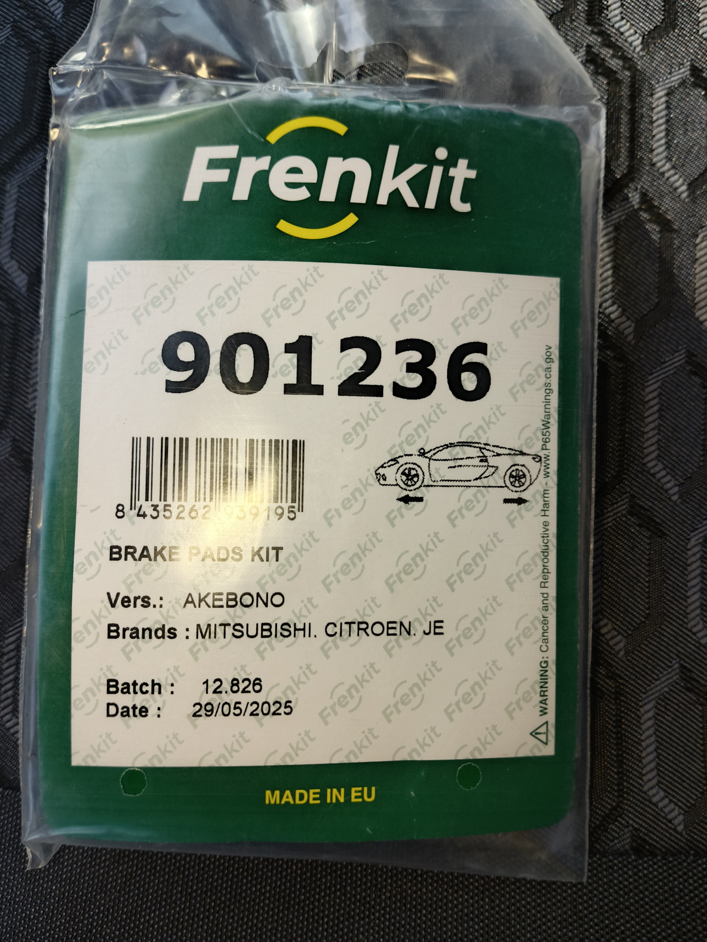

с новым комплектом скоб.
При установке почистил скобу тормозного суппорта, куда ставятся скобы и колодки встали на место как надо.

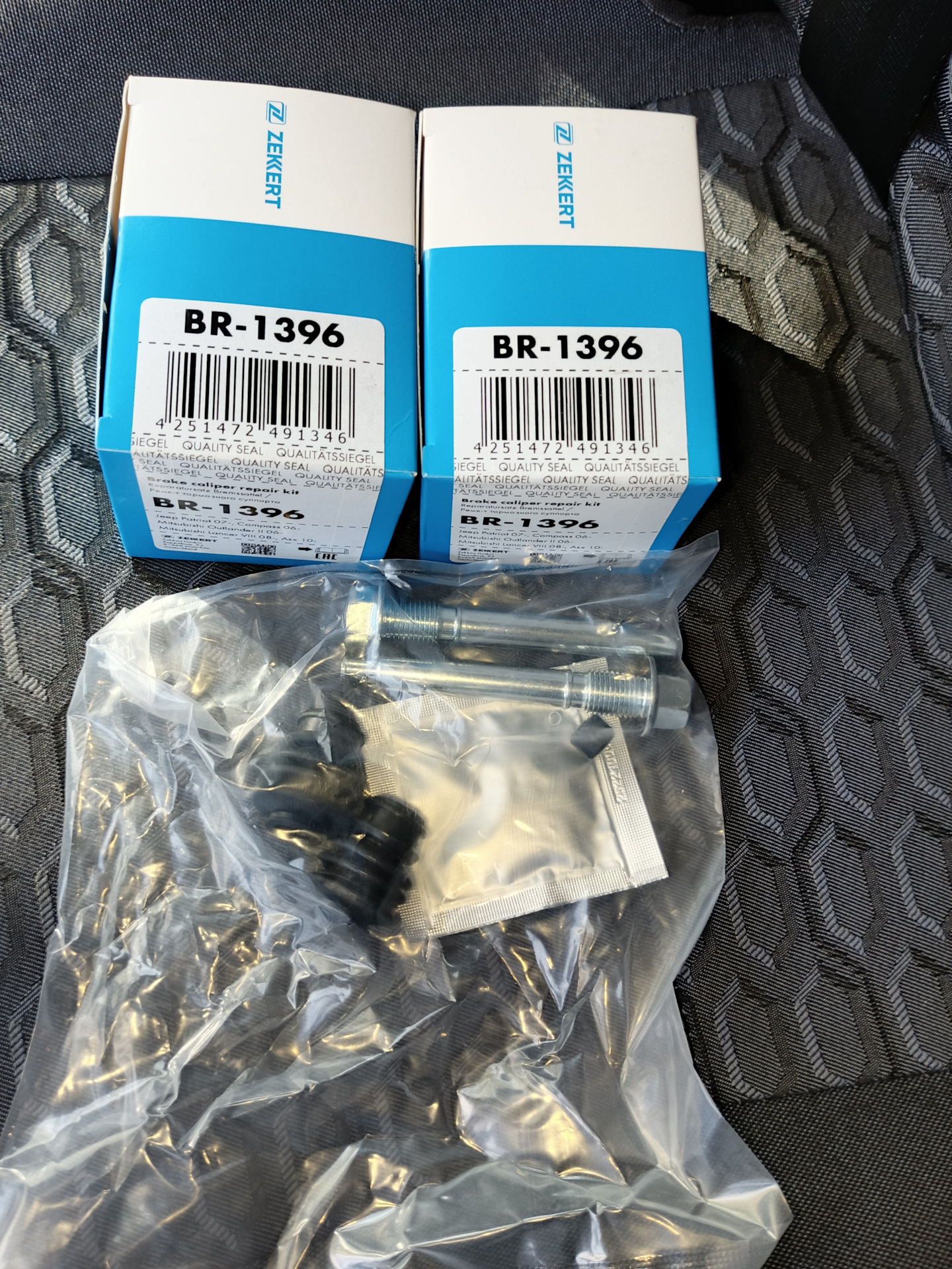

На всякий случай, прикупил комплект направляющих, хотя родные не изношены, так их обратно и поставил а новый комплект, пускай в запасе лежит.

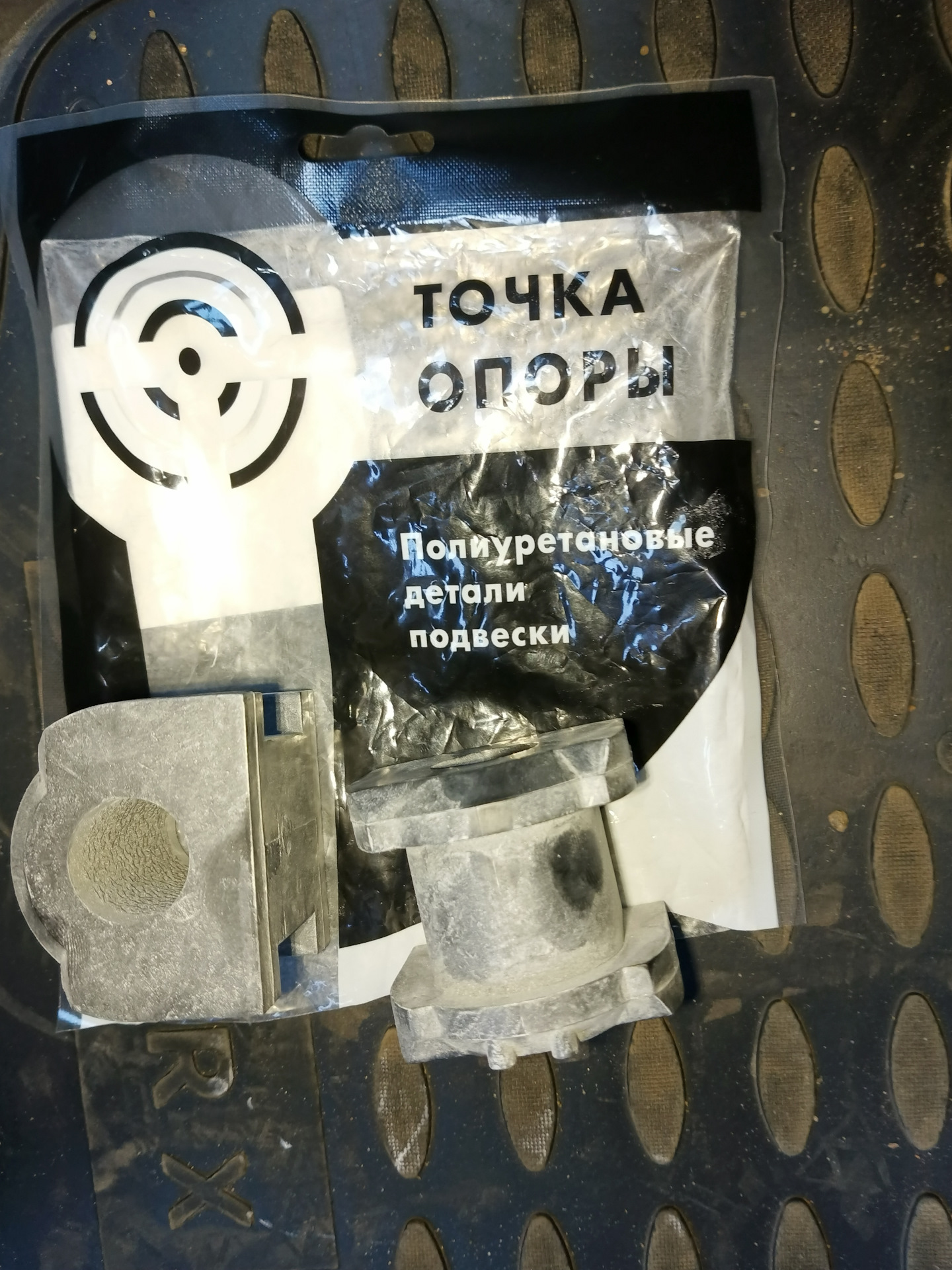

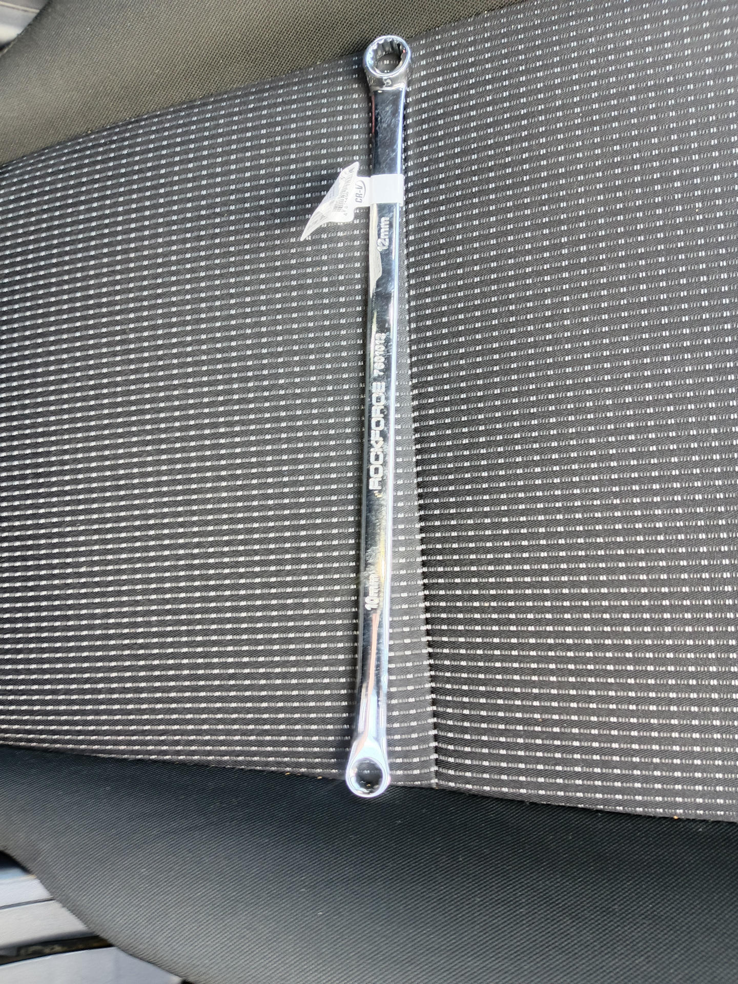

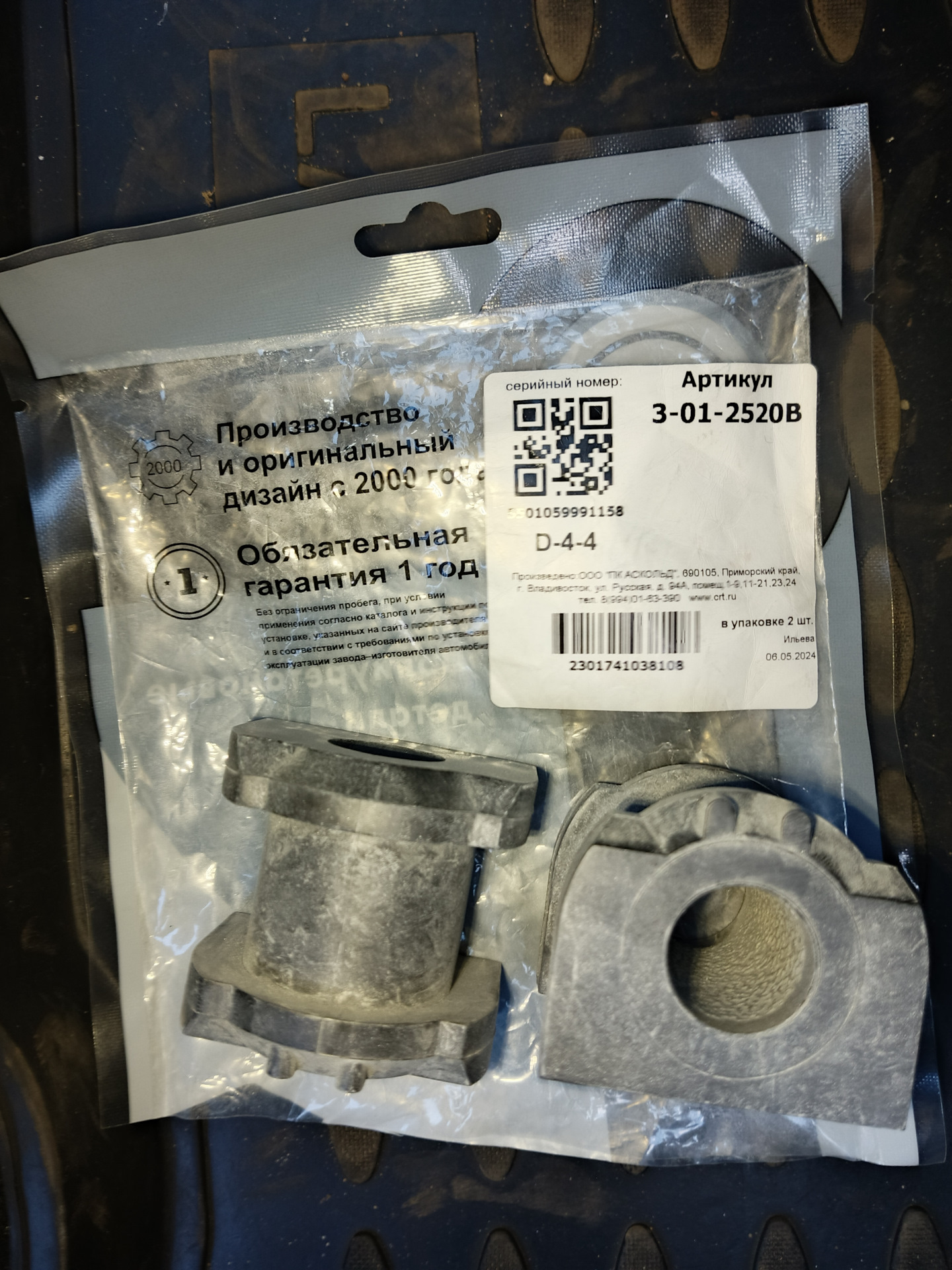

Что еще… была произведена замена втулок, переднего стабилизатора. Вместо резины решил поставить полиуретан.

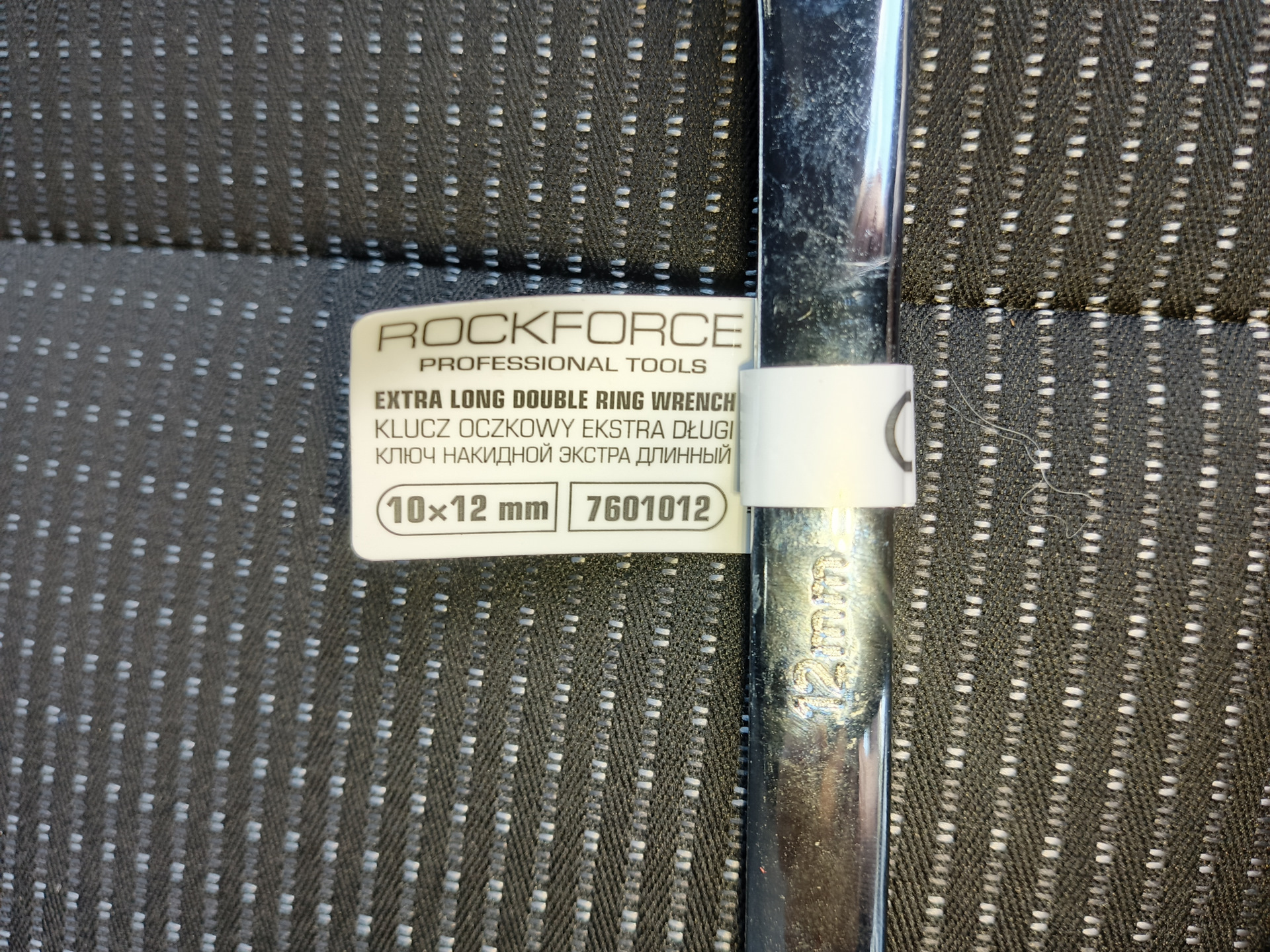

Втулки целиковые, резать не стал, крем для рук очень помогает) Когда первый раз откручивал скобы на стабилизаторе, пожалел что нет длинного ключа на 12, хорошо помогает, особенно с водительской стороны. На этот раз подготовился основательно,
был приобретен накидной ключ 10х12 прямой и длинный. Работать с таким одно удовольствие) По итогу — Колодки на отлично! Обычно на новых колодках тормоза вялые пока не прикатаются. NGN тормозят сразу как надо, первый раз такое. Скрипа нет, пыли тоже не видно, хватают шедеврально) По втулкам разницы не заметил, сидят плотно, не скрипят. Затраты — Колодки 1782р. Скобы — 514р. Комплект направляющих 2шт. по 250р. Втулки стаба — 510р. Ключ — 359р. Работа выполнена своими силами поэтому бесценна) На сегодня все! Всем добра и удачи!

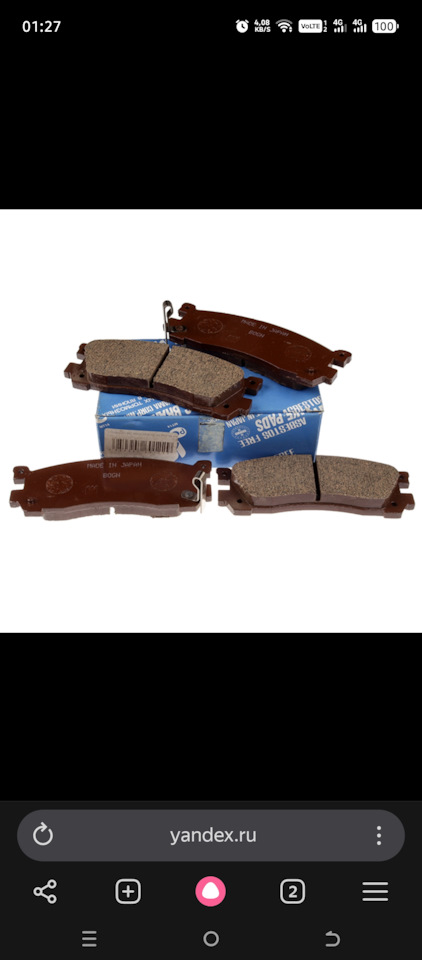

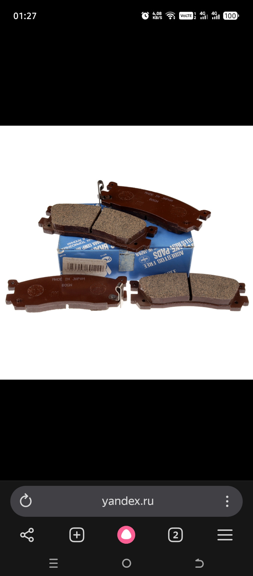

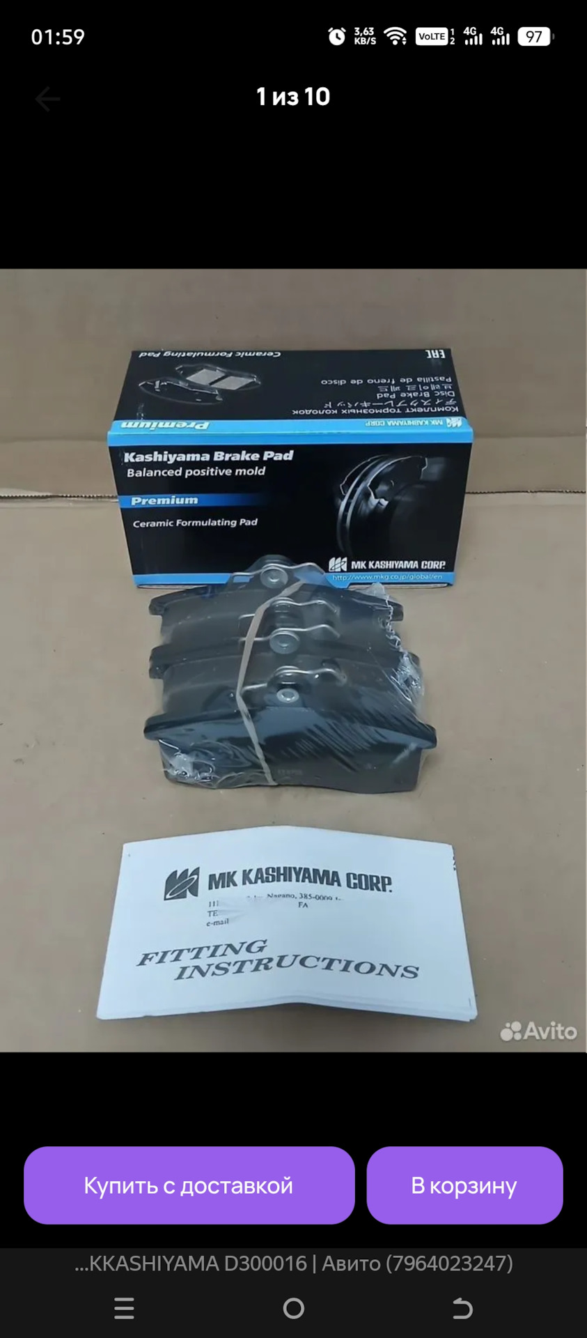

Колодки- ТОП! Хватают сразу, тормоза резкие, мне такие нравятся. Может и пылят но из-за цвета феродо пыль не видно. Кашияма популярна, только нужно найти настоящую, на рынке в основном идет в черно-синей упаковке. Сами колодки смотаны резинкой, типа как для купюр, сразу наводит на нехорошие мысли. Настоящая Кашияма идет в голубой упаковке, сами колодки лежат просто в коробке, как Ате или Трв. Металл колодок, покрашен в коричневый цвет а феродо светло-серого цвета. Для примера
