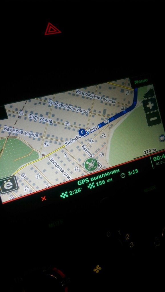

Запускаю навигатор, а так такое. Пишет что GPS выключен, и не находит меня… Полазил в настройках негде нет включателя(( Почитал в гугле нашел что у некоторых есть включатель в настройках вместе с временем, у меня нет. Кто сталкивался? что делать
да было уже один раз такое — есть мнение что это косяк самого приложения — у меня это приложение есть на андройде — как мы делаем когда появлеятся какой-то косяк в телефоне — перезапускаем приложение — не помогло? отключаем сеть(режим полета) или хард резет и тогда все опять работает — вот видимо мы снимая клеммы и делаем хард резет — больше ничего на ум не приходит…
Ну тогда не знаю. Просто я сначала тоже паниковал, стоя на месте, пока вбивал адрес конечного пункта, а потом трогался и сразу всё оживало само. Обратись к диллерам.
А первые дни, когда все работало, и на месте маршрут планировал
сбрось клемму АКБ… подожди несколько минут… всё пройдёт))) и да — GPS работает только при включенном зажигании… у всех так бывает… у меня лично уже было пару раз за полгода…
А у меня сброс клеммы не помогает (( "выключенный" GPS проявился при покупке авто. тогда же диллер заказал новую панель приборов с комментарием, что типа магнитола новая, а датчик старый на заводе поставили… датчик штатный в панеле. Ждемс…
х.з… может быть и панель… у меня все-таки иногда тоже бывает, что пропадает GPS? не видит спутников… пишет что GPS выключен… лечу это пока сбросом клеммы АКБ… весной, когда поеду на ТО-2, то предъявлю претензию по этому вопросу… да и по магнитоле есть вопросы…

Спасибо Драйвовчанам, действительно помогло скинуть клемму с аккумулятора.
а если не поможет сброс клеммы?надо по гарантии пойти и пусть заменяют модуль GPS?
Там меняют в сборе приборку по-моему
Заменили мне приборную панель по гарантии
мне тоже
езжай к официалам, меняй по гарантии, вышло предписание по замене модуля gps

нет, модуль поменяют и все

Клемы сними, проверено, аж БЕСИТ!
Спасибо, помогло)

Скиньте клеммы аккумулятора на минуту, должно помочь, такая хрень у многих
пойду попробую)))))
Всегда такая надпись внизу появляется, когда стоишь на месте. А как только начинаешь движение, появляется значок спутника и всё нормально. Пробуй.
нет не появляется, всегда на ходу включал)
Возможно, поможет сброс настроек. Можно клеммы на пару минут скинуть с аккумулятора. Но это танцы с бубном, как говорится.
у всех так бывает…
