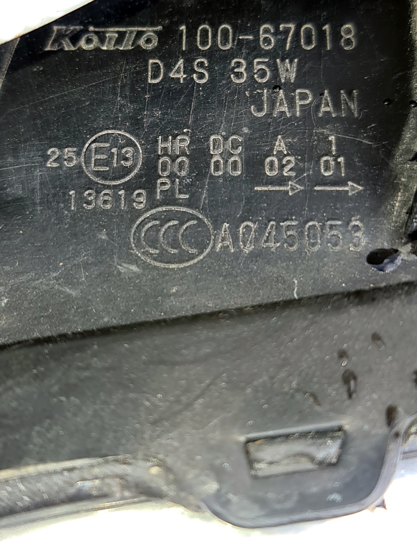

Так на самой фаре написано D2S или D4S. У меня написано D4S.

И проще всего определить какие стоят фары, сверху на фарах есть маркировка

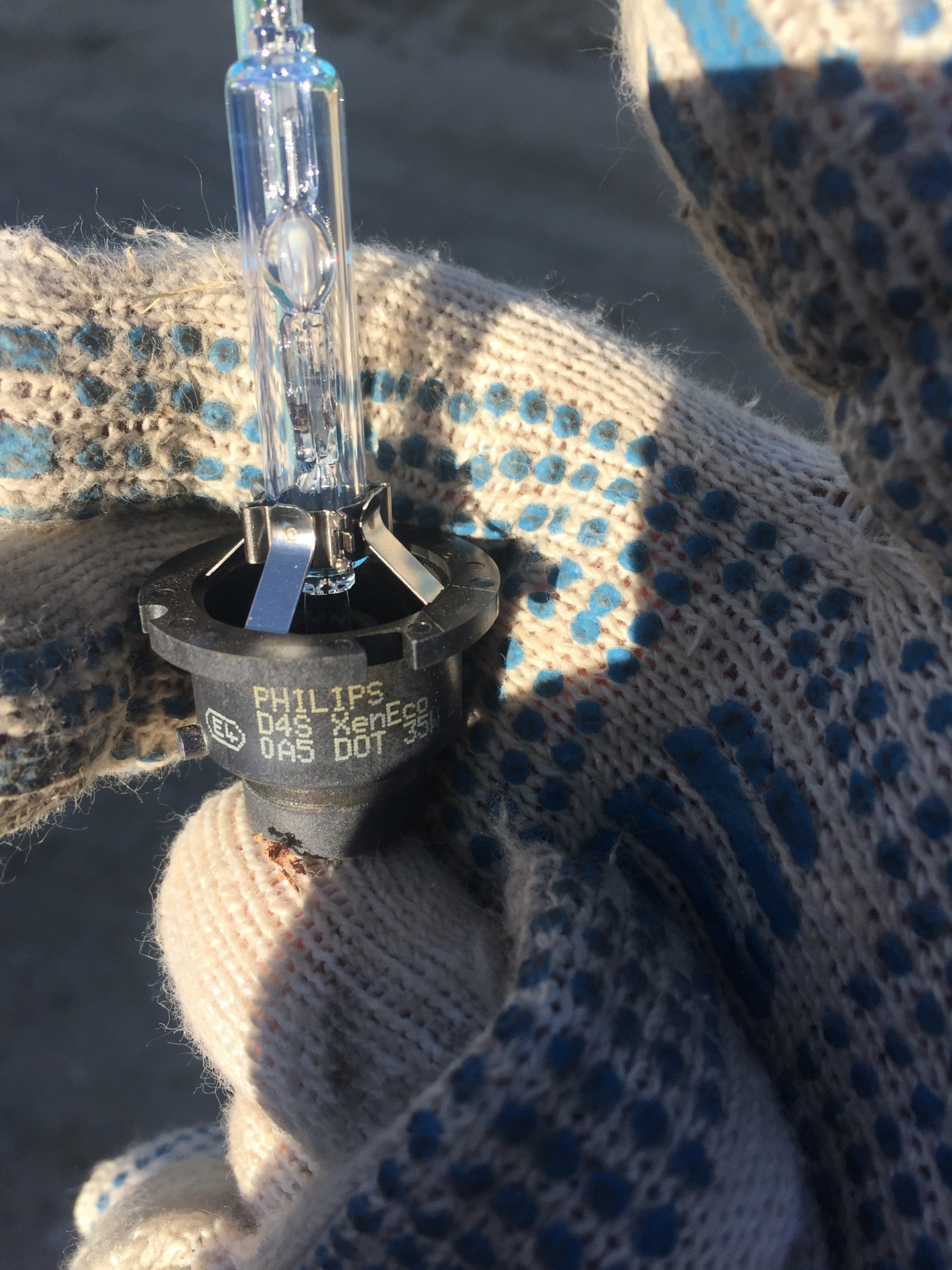

Погоди! Так у тебя рефлекторные фары или линзованные с завода?
Потому как
Лампа D2S — для линзованой оптики.
Лампа D2R — для рефлекторной оптики.
Отличаются наличием напыления у рефлекторной, говорят его можно соскоблить.

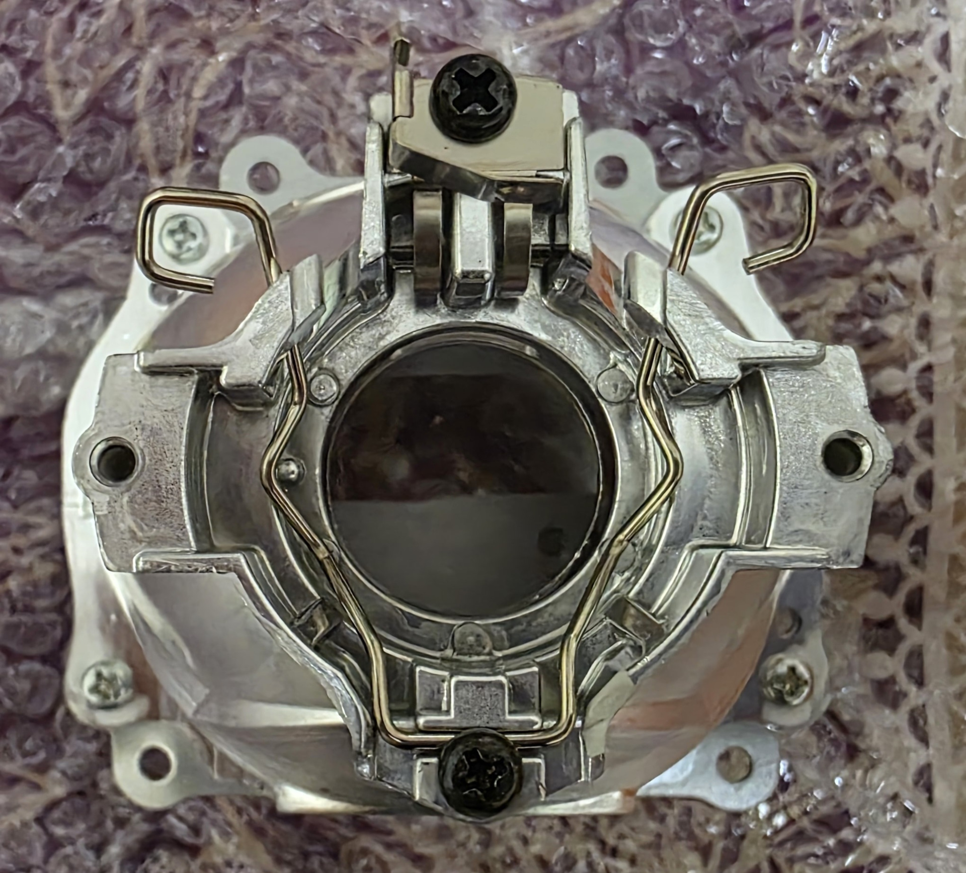

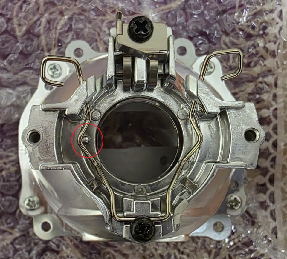

Остается просить фото гнезда под лампу и разглядывать где там выступ позиционирования.
Ок. Сделаю.
WWs631
вот d4s
Вот этот шпенек определяет d4s, у d2s он должен быть справа и выше
а еще и другие блоки розжига и другие ксеноновые лампы
WWs631
Проще не убеждаться после разборки фары разглядывая этот шпенек, а посмотреть на маркировку сверху фары
Все картинки уже дали, мои точно такие же поэтому постить их не буду.

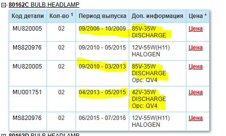

Откуда данные про 14 год? Другие фары с 12 года пошли же))))
Я хз. Из интернетов. Впрочем, Василий (Amorphis), чуть выше, все объяснил.
хм, есть же каталог запчастей, тип ламп на нашем рынке сменился с 05.2013 года, на японском рынке несколько раньше, с 10.2012.
Рестайлинг, действительно не влияет, официальный первый был 06.2011, второй 07.2014
Я понял, что ты уже разобрался, это историческая справка для тех кто будет перечитывать))

Ага, у меня вроде бы так и написано 😁

На самой фаре есть маркировка какая лампа устанавливается. И по ободкам вокруг линзы можно определить. Черная D2S и белая D4S.
