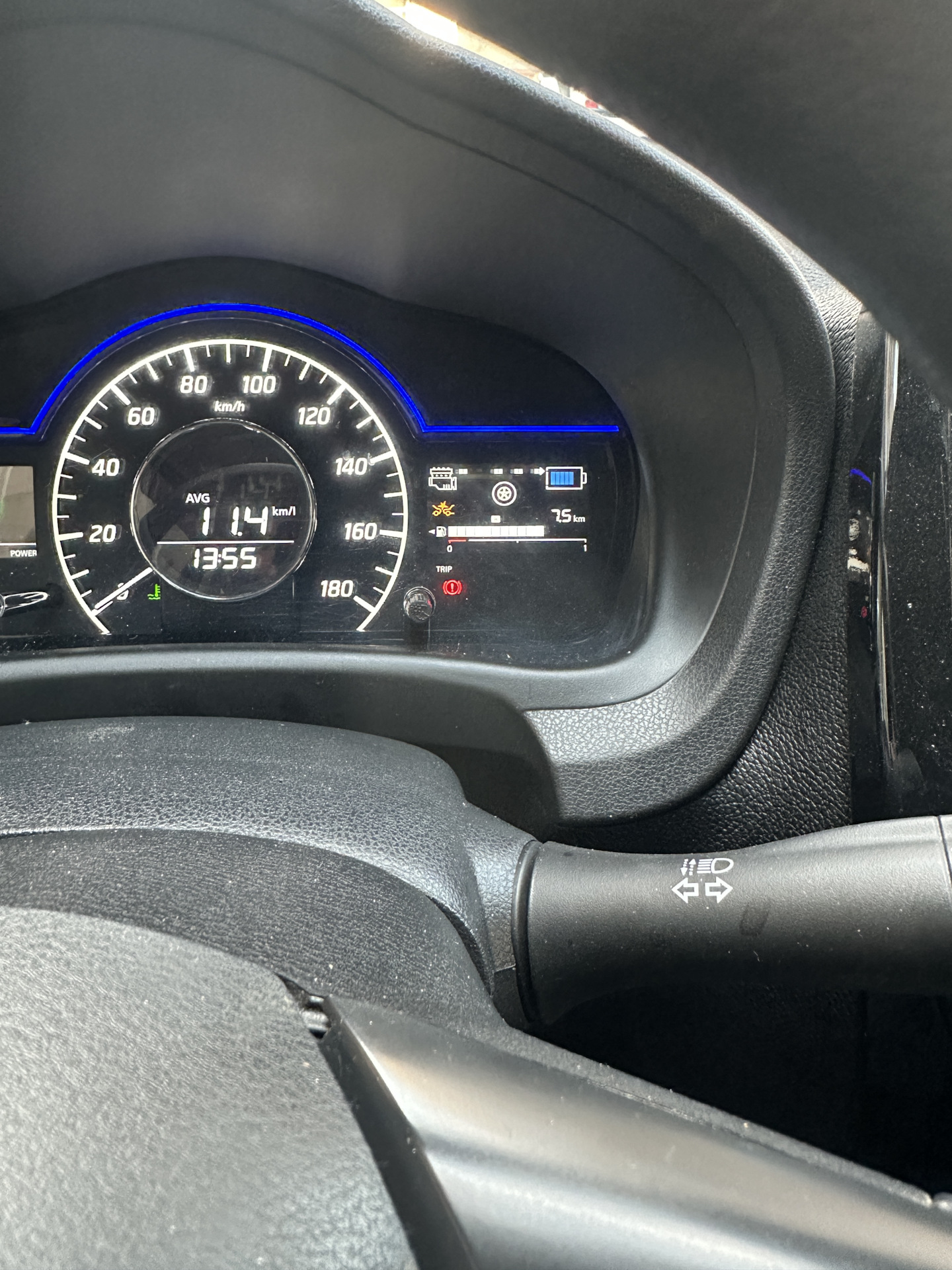

Добрый день! При эксплуатации автомобиля моей дамой заметил, когда автомобиль едет задним ходом, есть писк, но при сближении с другим авто писк не изменяется, потом заметил, что значок парктроников на дисплее не активен. Позвал своего кореша, у него есть ELM. Нажали среднюю кнопку на зеркале и подержали её, так должен был включится парктроник. Мигает красная окантовка на дисплее вокруг машины, парктроники не включаются и вылезает ошибка по датчику предотвращения столкновения

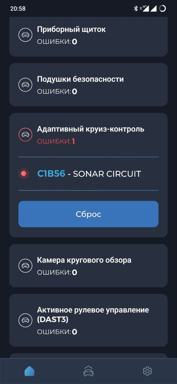

. Подключились к тачке, почитать ошибки, пишет отказ всех парктроников и адаптивному круизу

Приветствую, что за программа для сканирования у тебя?)
Привет! Carista
