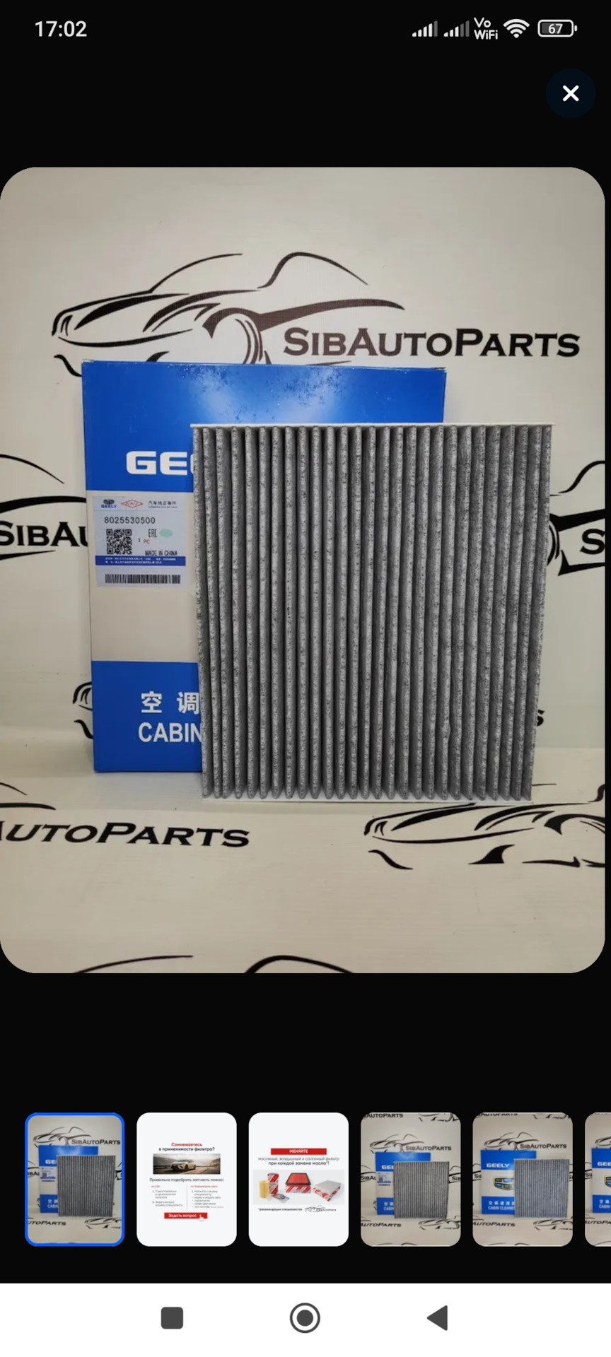

Фильтр RAF RF015, с апреля прошел 16 тыс. км, но так как из этого пробега 70% была трасса, он спокойно выдержал этот интервал.
На замену решил попробовать китайский угольный от Mahle

Итак, что могу сказать по фильтру — очень хорошо сделан, большинство внешних запахов не проникают в салон.

Пока неплохо, кажется что даже получше RAFa запахи держит

Вам виднее вы же можете помочь с фильтрами манле, а вот фильтра что я поставил производитель Lynk & Co .

Первый раз пришел линк&ко, второй раз все тож самое только geely
Если устраивает по качеству, почему бы и нет
Такую ставлю уже не в первый раз 586₽ приходит быстро встаёт четко
я так понимаю, что это подделка, у geely нет оригинальных угольных фильтров для тугеллы
С Китая машина пришла вся на линк&ко. Я тож париться не стал, беру их
