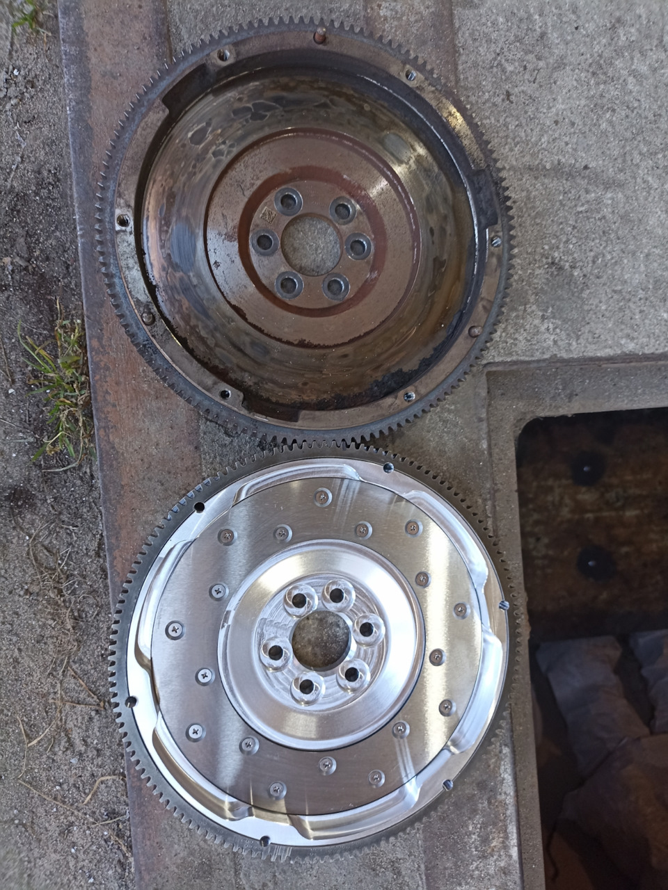

После установки гибридной турбины заводское сцепление напрочь отказывалось держать эту мощность, срывалось в букс на переключениях, да и просто если дать газ в полас. Стал искать варианты, нашёл пару. Первое, заводское усиленное от Sachs, но будет ли оно держать и надолго ли, да и по отзывам педаль становится дубовая. Второе, усиленный комплект с маховиком от Slon Workshop (он же Bryce) . Остановился на втором и правильно сделал, почему, по фоткам дальше будет понятно.
Списался с продавцом, обсудили все моменты, предупредили, что оно может издавать звуки тк маховик одно массовый, а по заводу стоит двух массовый и это уже особенность конструкции. Оплатил и стал ждать, пришло примерно за неделю или чуть больше, точно уже не помню.

И вот на днях настал момент истины, установка. Ставили всё это знакомые проверенные ребята, по времени ушло часов 7-8 с перекурами, отмываниями коробки и тд.
На заводском сцеплении в этом конфиге я проездил два месяца, далее фото, что с ним стало.
В этот момент я обрадовался, что есть новый маховик. Выжимной то же был на грани, его фотку не сделал.
Собираем и едем проверять.
По итогу.
Педаль просто пушинка, мягче чем на заводском. Ева ковёр пришлось выкинуть, тк не давал полностью выжать сцепление, а на заводском всё хватало. Схватывает в самом начале, у меня было почти в конце, собственно по этому ковёр и пришлось выбросить, даже не привычно сейчас. Звуков посторонних нету, хотя говорили, что может такое быть, но мне повезло видимо. И самое главное оно держит, теперь можно ехать до настраиваться.

Что касается удобства, то на комплекте слона тргаться и переключаться намного комфортнее, чем на стоке, по крайней мере на 1.8
