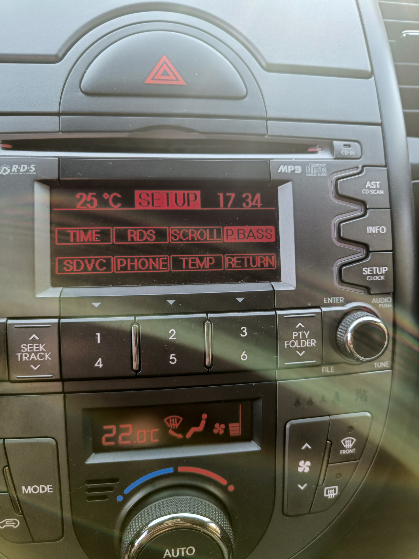

Есть в меню такая настройка. Полагаю на штатный саб, т.к. на звук их динамиков никак не влияет. Кто нибудь знает какие пины в фишке магнитолы отвечают за саб?
Это просто добавление баса. Чем то напоминает тонкомпенсацию. Но на громкости выше средней динамики с ним уже не справляются и попердывают. На панели сверху диаметр под игрушечный саб. Там вроде под центральный канал на топ комплектации. Хочешь баса — ставь отдельный, активный в багажник. От 10 дюймов. С сигналом от выхода на колонки. Или если только от линейных выходов усилок может брать, то впаивать коаксиальные провода сразу на микроксему усилителя к ножкам входа сигнала. В инете много заметок на эту тему с распиновкой. Такие же магнитолы на других моделях КИА, делают много кто. Я так же по их советам. П.С. стоит саб 12" с усилком jbl. С головой басов. Недавно взял потестить китайский пионер саб с озона 4" с встроенным усилком, помещается в ноги сзади, чтоб багажник не занимал. Такое себе. Очень немного добавляет внизу частот по сравнению с штатной акустикой. P.P.S или менять голову под лучший звук. Уже не сильно бюджетно. Но кто то препарировал родную и увидел что там вполне себе достойный усилитель и соотв звук. Я таким путем и пошел. Убрал басы в настройках чтоб стоковые динамики не захлебывались, и поставил саб от линейников. На очень большой громкости играет отлично.
А как выйти в это меню?
Над правой крутилкой кнопка setup. В меню листаете до p.bass. слева внизу

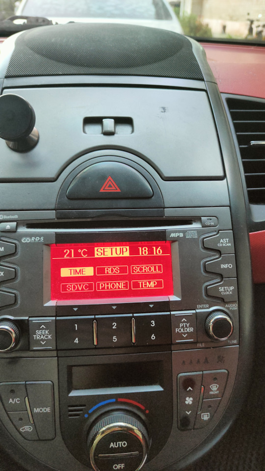

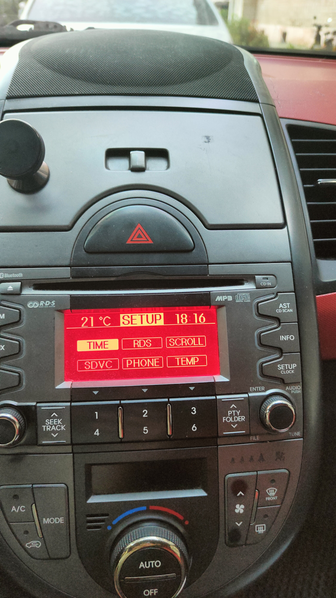

Что то не нахожу такой, хотя СПб и усилитель есть
PlutoMax
Интересно
А какого года у вас соул?
2011. А что
Да странно почему у меня такой функции нет
У меня 2010 год
Думал может у вас рестайлинг
Не знаю, но у меня ещё типа светомузыка в динамиках передних дверей есть
У меня это тоже все есть
И Саб с усилителем штатные
А мне саб и усилок не положили. Видимо рядом собирались. Вам дали в мне нет 🤣

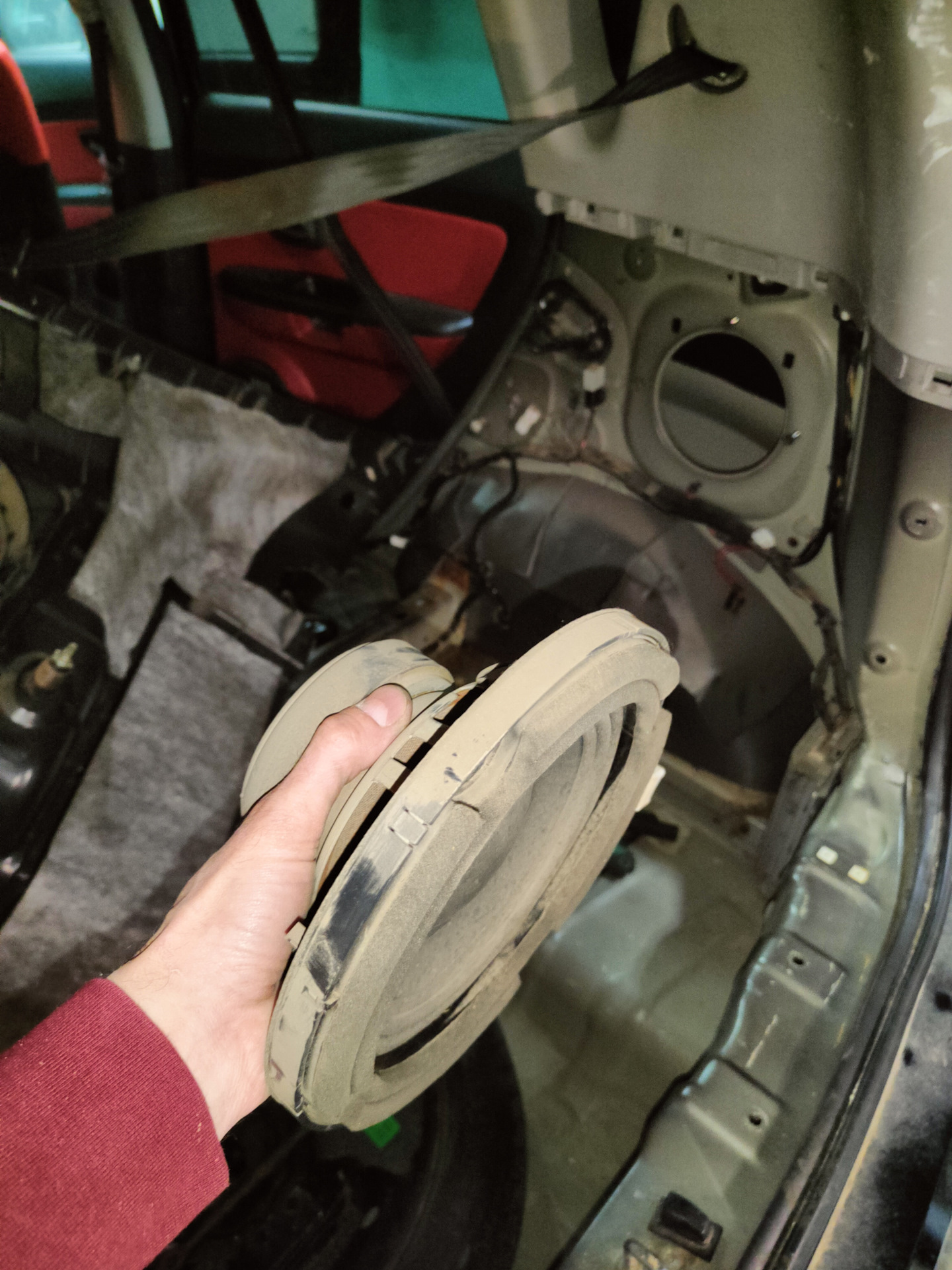

Вы снимали обшивки багажника, проверяли?
Походу мне вашу магнитолу поставили, можно поменяться?😁
Почитаю в книжке, может как то включаются эти функции.
Нет не снимал. Надо заглянуть. Я только доп розетку поставил чуть ниже места где саб должен быть. Ничего там не заметил, но я полностью не снимал обшивку, отгибал только
Усилитель вроде за левой черной обшивкой, а Саб точно за правой
Там сиденья придется снимать и верхний серый пластик
Если руки заточены, то не составит труда)

Нашел парт номер. Новый стоит как самолет. В базе дома от 8 до 40 тысяч разброс цен
Штатный саб работает от штатного усилителя. Просто так не заработает
Везде засада. А где он есть то?
Он есть в комплектации с сабвуфером. Если штатного саба нет, то только подключать усилок по высокому уровню и саб в багажник. Других вариантов нет
А вообще он где штатно размещается, усилок
Задняя панель багажника, правый угол
