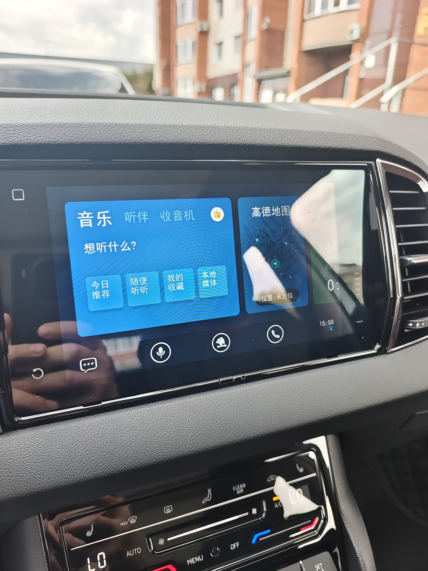

После покупки авто катался с китайскими иероглифами и в теплотой вспоминал свою старую тиайс сс3.
После штурма драйва понял, что адекватной русификации за вменяемые деньги нет, решил как и все сменить ГУ целиком.
Остановил свой выбор на teyes cc4 pro и комплекте аксессуаров — микрофона, задней камеры и видеорегистратора.
В Bassmedia в Екатеринбурге оказалось и рамка и комплект проводов под Карок в наличии и записался к ним на воскресенье. Место находится по адресу Лукиных 3а, Екат.
За 2.5 часа ребята поставили ГУ, провели все провода, камеры, заднюю установили прям в оригинальное место (вид как с завода, кайф!) и настроили все габариты авто.
Под ключ все про все 62к.
Все функции авто заработали, приборка перевелась на русский.
ГУ конечно работает очень шустро. В целом рекомендую!

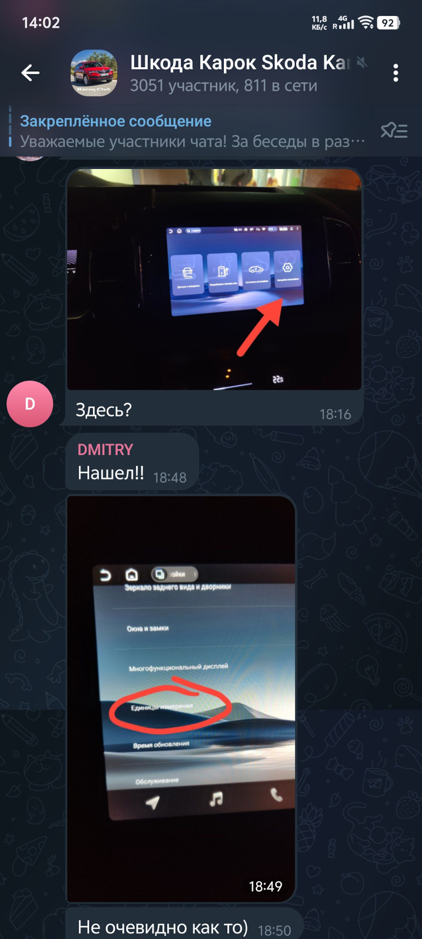

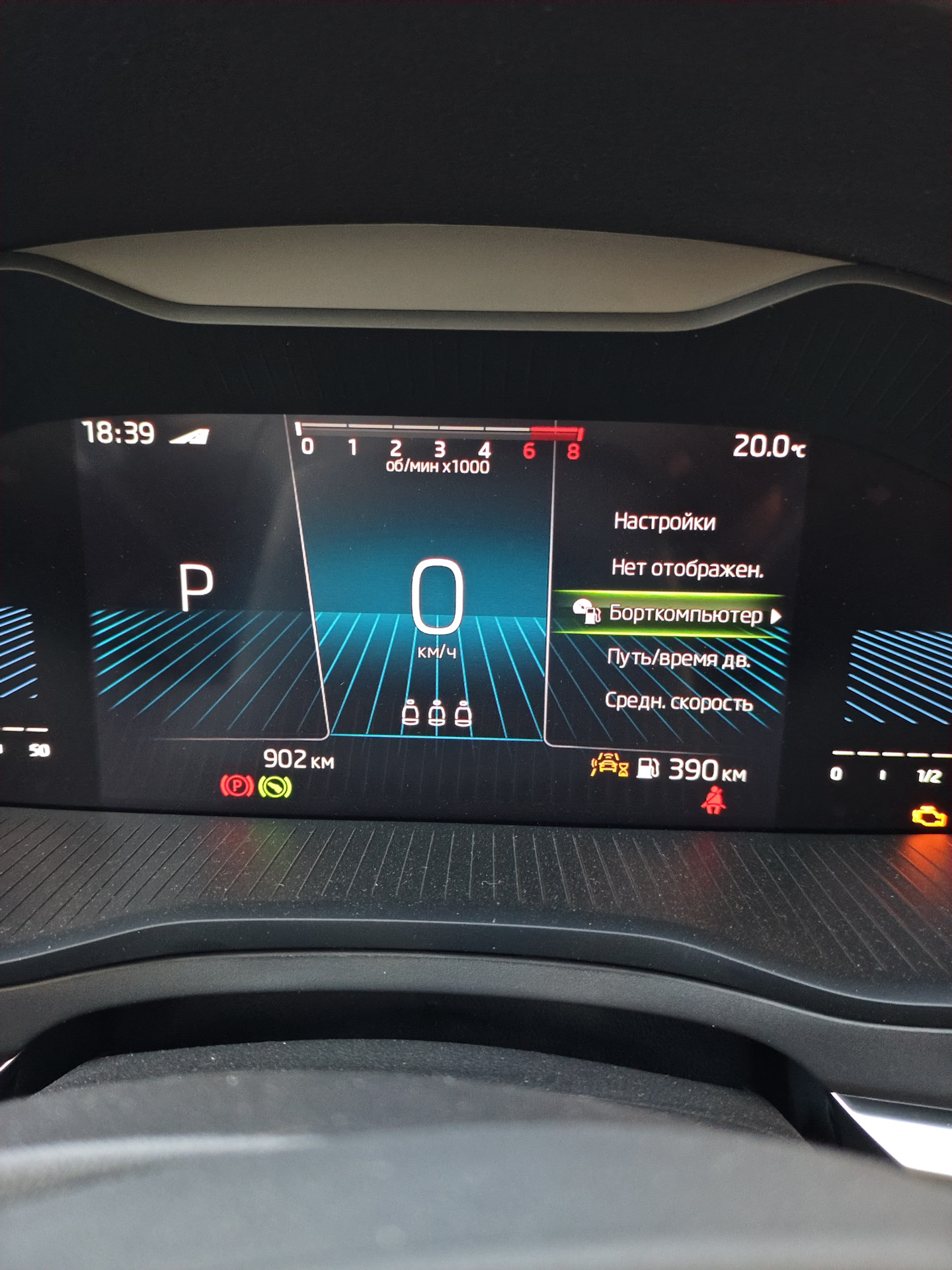

Здравствуйте! Подскажите, где в cc4pro настраивается язык приборной панели. "Настройки — Система — Язык и способы ввода" в этом меню уже стоит русский, а приборка осталась на китайском
У вас цифровая панель? Только на ней можно выбрать русский, если аналоговая то только английский поддерживается.
Вам надо зайти в приложение Автомобиль — язык щитка приборов и уже там выбирать.
Причем в сс3 и в сс4 в разных местах, а в сс4 ещё и перевод кривой. Прикладываю 2 скриншота с сс3 и сс4
Feelmore63
И с сс4
Я видел эту строчку, даже не было мысли залезть туда. Через часок доберусь до машину попробую.
Spikman
И с сс4
Все заработало, большое спасибо!

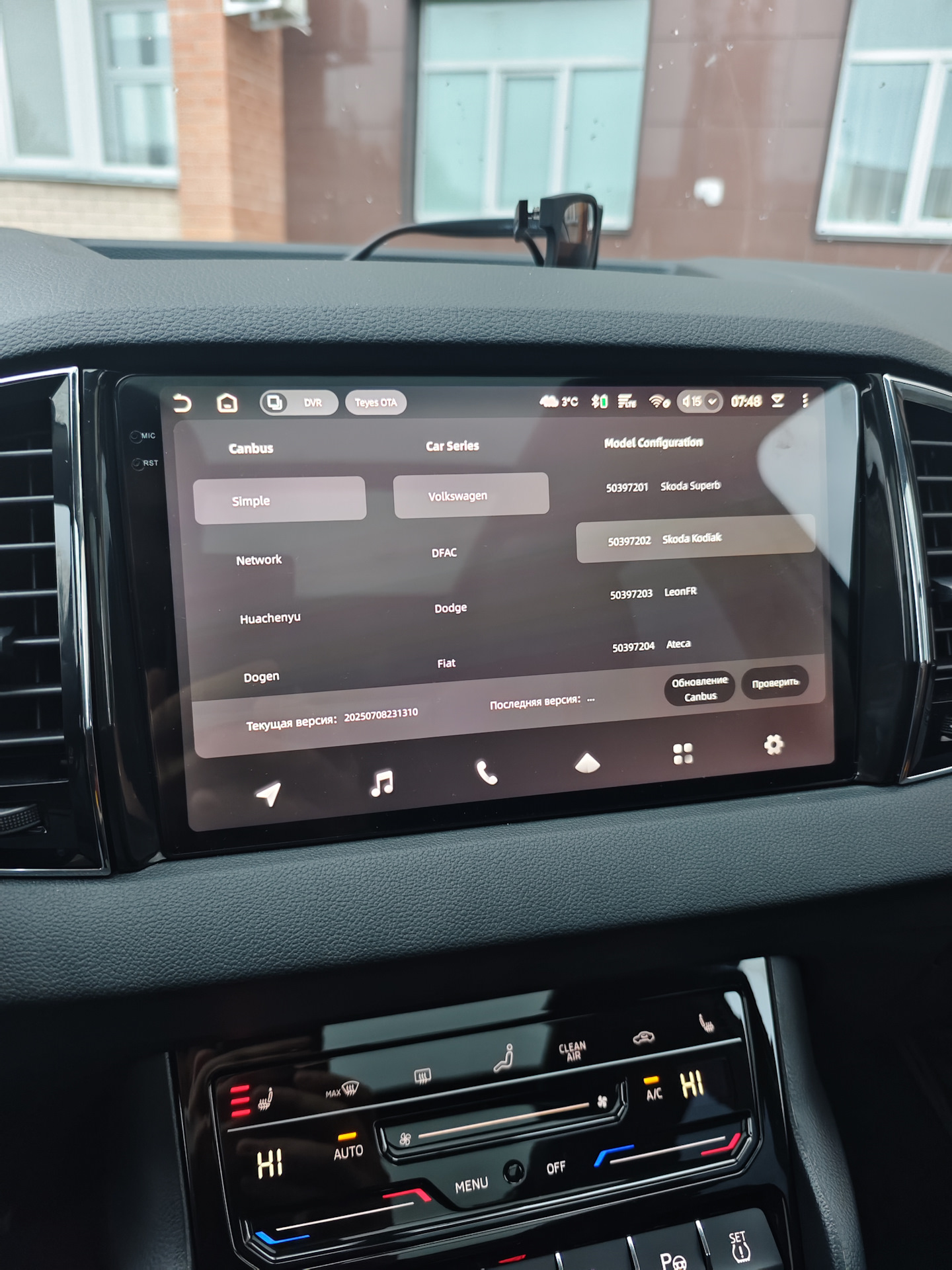

Здравствуйте. Подскажите, кнопка голосового управления (или это телефон) после установки новой головы работает. Это та что на руле слева над кнопками переключения треков. Раньше при ее нажатии китаянка что-то вещала. У меня после установки Teyes CC 4 Pro она работать перестала. Остальные кнопки работают нормально. В настройках авто, к примеру, функции проводи до дома и встреть из дома не работают (время освещения фарами выставить нельзя).
День добрый. Нет кнопка голосового управления не работает, по идее ее можно обучить на другие функции.
У вас какой кан модуль стоит и какие настройки выставлены?
У меня ага ремя вызова, если стоит раздача с вайфая или работает симка в ГУ начинает моргать экран и слетает звук звонка. У вас такие проблемы есть?
У меня кан стоит rp5-vw-102. Настройки на фото
Добрый вечер. Интернета не было три дня. Какая-то поломка у провайдера. Кан модуль какой стоит не в курсе, но скорее всего такой же как у Вас. Машина выпуска 2025 года май. Стоит установка volkswagen MQB, но пробовал и как у Вас. Толку ноль. Все тоже самое. С телефона инет не раздавал и во время раздачи не звонил потому не могу подтвердить мигание экрана. Кстати голосовое управление работает, но есть нюансы ))). Климатом не управляет. Точнее говорит что выполняю, а по факту включения климата или установки температуры нет. Камерами, подсоединенными к ней управляет нормально, звуком и программами, установленными в голове, а оборудованием авто — нет. Обновление на голову поставил, аж 3,5 гига, картинки немного поменялись, но и все. Возможно потом поправят работу с каном. Звук отличный — к нему вопросов нет. Сейчас ду камеры для нее 360. Зависли где-то на таможне. Принял решение их поставить, т.к. у машины они уже стояли (правда фуфлыжные).

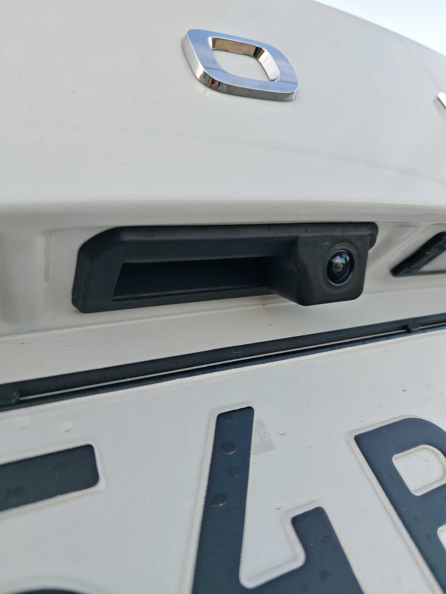

Добрый день, я так понимаю камеру teyes установили в штатное место? Т.е. сам модуль камеры?
Да, правильно понимаете. Установщик чуть чуть подпилил ножки и корпус, чтобы она влезла туда.
А какая именно модель teyes, можете ссылку скинуть?
Модель чего? ГУ? сс4про, в тексте в статье указано. Если про камеру то их новую цифровую. Ссылки нет, я приехал к установщикам сказал хочу ГУ, камеры и микрофон. Они все установили
нет, про ГУ я понял, у меня сс3 2к, а вот камеру хотелось бы поменять, тк. у родной качество смрад. И хотелось бы установить именно как у вас — в родной корпус. Поэтому я и спрашивал, какая задняя камера, чтобы подошла к штатному корпусу.

если не сложно посмотрите, пожалуйста, в настройках канбус в магнитоле, какое авто выбрано?
Настройки-устройство-настройки канбус-войти
Кадиак, насколько понимаю Карока там и нет

А английского языка у приборки разве нету ?
Изначально машина полностью на китайском. Самому не изменить ни как. Даже время не даёт настроить отличное от Китая.
Замена ГУ даёт возможность выбрать русский везде если приборка цифровая. Если авто на аналоговой приборке то появляется английский (русского не будет).
Аналоговые приборные панели на машинах старше 22 (плюс минус года)

Камеру подпилили и вставили в родное место, со стороны все как будто с завода выглядит
Скажите пжл, это т.н. цифровая камера заднего вида, от Teyes? Спрятанная в оригинальной ручке
Да, все верно. Чтобы она туда влезла мастер слегка подпилил корпус ккмеры

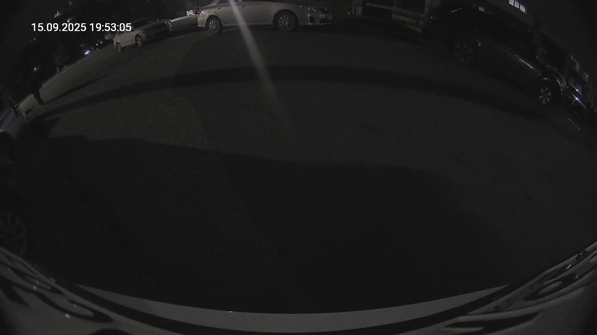

Она и как регик тоже паботает?
2млн это из китая?
Да, пишет на флешку через магнитолу.
Вот сделал фотку через телеграмм бот сейчас.
Нормуль. Прям хорошая и нужная функция в наше время 👍

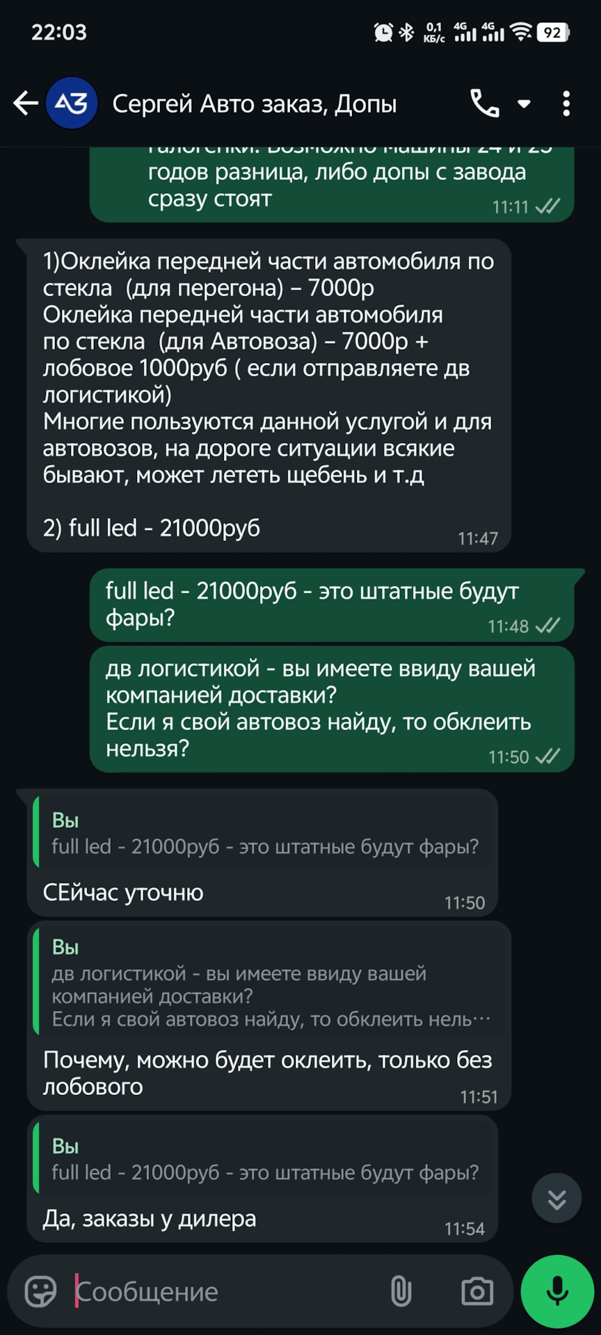

У вас лед стоит? Изучал тему, говорят только галоген на китайский karoq ставят 🤔
С мая 2025 по отзывам у всех стоит диоды в ближнем, но это не точно.
Я когда заказывал машину брал доп опция за 21к лёд ближний.
Интересно как узнать, что у меня будет 🤔
Попробуй пристать к менеджеру фирмы посредника, за спрос не бьют)
