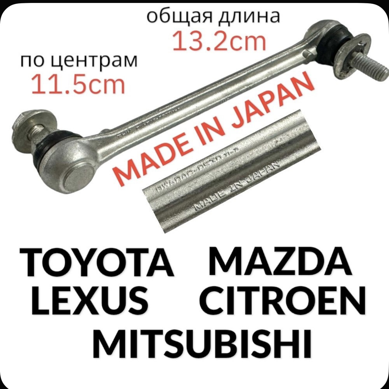

Продолжаем починять примус)) Поскольку тяга положения кузова на наш авто отдельно как деталь не продается (по крайней мере я не нашел) а вместе с датчиком она стоит дорого да и не нужно, пришлось заморочиться поиском аналога. Данная проблема оказалась не единичным случаем и на дроме уже освещалась коллегой VikinG159, кстати еще раз спасибо ему за то что точно подсказал размеры оригинала. Заказал аналог на озоне, привезли на следующий день, размеры один в один как у нас. ozon.ru/t/l7owpNe Цена дороже чем универсальная, 3342 рубля на момент приобретения, но на мой взгляд так будет надежнее. Заодно поменял два задних парковочных датчика (редкая болезнь этой модели, поскольку датчики расположены на открытом пространстве ничем не защищены) очень часто выходят из строя. Приобрел оригинальные в цвет кузова 39680TV0E01YH цвет темно серый или по номеру NH782M графитовый. Плюс мастеру пришлось реанимировать старую проводку. В будущем планирую поставить новую косу проводов к датчикам, старая задубела и с зеленью. Цена за оба 14 370 руб. Результат: фары светят как надо (а не прям перед машиной) и парктроники работают) Продолжаем делать конфетку.

Только вчера смотрел по каталогу эти тяги и ничего не нашел.
Это передняя тяга? А задняя есть в продаже?
Парктроники где брал? Ссылку скинь плз.
Привет. Да, это передняя. Насчет задней пока не заморачиваюсь. Датчики брал в Хонда Акцесс, там же и ставил все.
Приветствую! а что с родной не так было? мне вот тоже по трассе кажется что ближний совсем "близко" светит…
Сломалась. В прямом смысле слова развалилась на 2 части
