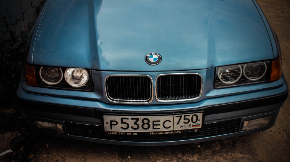

Запилил себе в отражатели дальнего света кресты, чтобы придать черный оттенок фаре. Тонировать пленкой не хотел, чтобы не испортить яркость света. Набросав в автокаде чертеж, по нему вырезал шаблоны из бумаги и примерил — все встало ровно!
Затем приложил этот шаблон к листу металлу, обвел маркером и вырезал. Обратобал закругленные края напильником, чтобы было идеально ровно по образцу, загрунтовал и задул черной термостойкой краской из балончика. Оставил на ночь высохнуть и на следующий день начал установку. Посадил на черный герметик. Многие делают специальные насечки на шаблоне, чтобы просверлить дырки и вставить, но я побоялся что при сверлении треснет отражатель.
Разница после установки заметна, прикладываю фото, с одной готовой фарой и одной еще не тронутой.
Вот так выглядит готовые вариант, дальше буду думать как сделать еще чернее ближний свет — вырезать заглушку или зачистить отражатель и покрасить его с балончика.

а фары не хуже светят?
Нет)

А в чем преимущество данного девайса
писал же в записе

а на свет не влияет?
Нет. Поэтому сделал их вместо тонировки черной, которая процентов 30-35 света убьет
