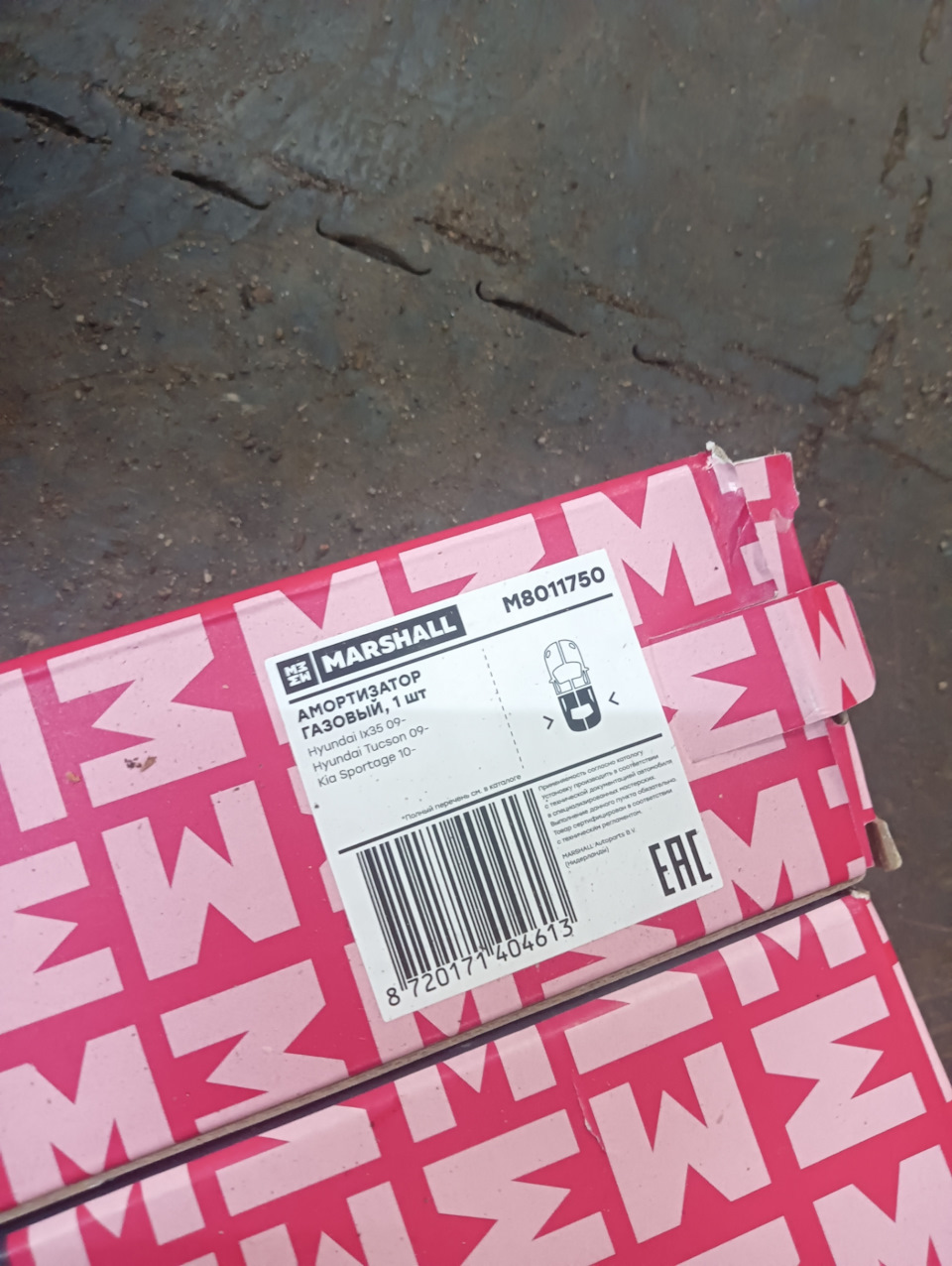

Стали стучать задние амортизаторы.
Стал разбираться с этим вопросом. Стоят самовыравнивающиеся, которые долго не ходят и стоят очень неприятных денег.
Перечитав боровики сантоводов, также посмотрел что ставят на Соренто прайм.Сделал так.
Меняем самовыравнивающиеся на обычные. Купил амортизаторы Marsall M8011750 они недорогие, и неплохо ходят.
Пружины кlakson 54993
Пыльник и отбойник febest kshb-sorc5f-kit
Пружины, отпиливали виток, иначе будет очень высоко. А так высота задней части, как и была до замены. Проехал 3 т.км после замены, все устраивает.
Запчасти на фото: 6789601

А зачем пружины менять было ?
От самовыравнивающий пружины, сюда не подходят. Машина сильно просядет. У них не та жёсткость.
Спустя время как амортизаторы, живые?
Амортизаторы живы, все с ними хорошо. Как и с пружинами. По посадке все так же как и было в штатном исполнении.

А это во сколько денег встало ?
Точно уже не помню, около 30, вместе с работой.

Жесткость подвески сильно изменилась?
По моим ощущениям не сильно. Почти не вижу разницы.
