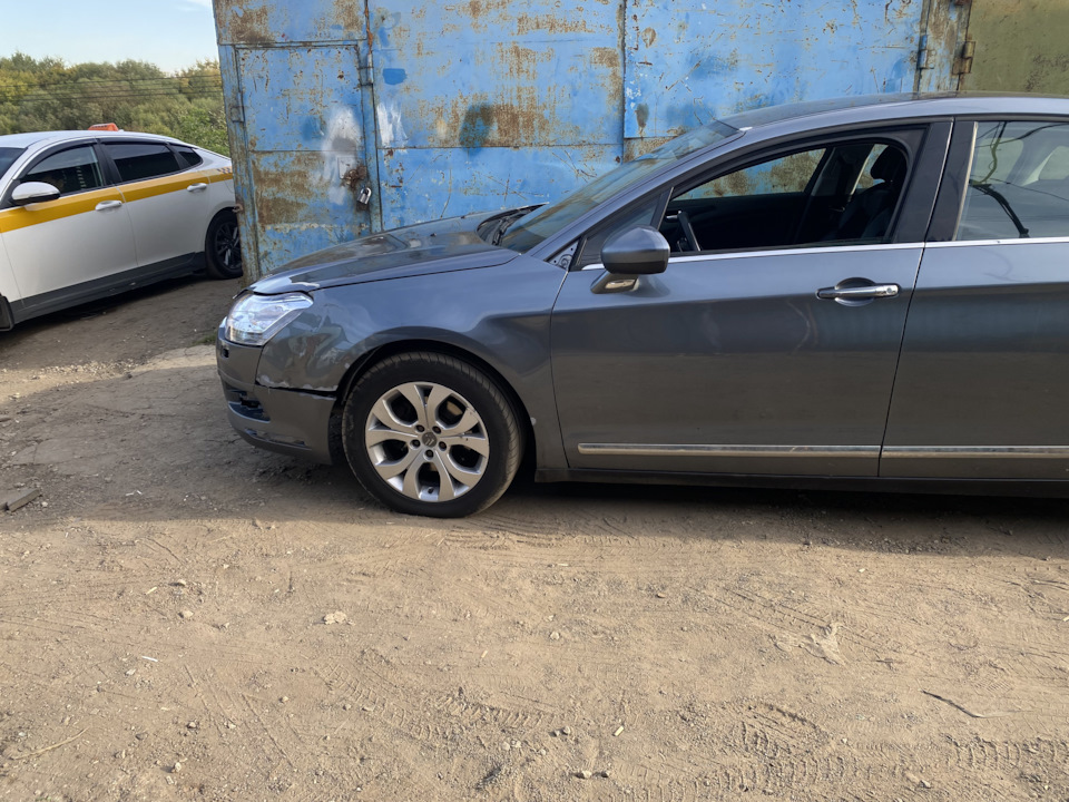

Так как моё крыло было битое и ржавое, восстанавливать его нет смысла, решено было купить новое.
Выбор был между пластиковым и железным аналогом.
К сожалению пластиковые по штучно не продаются.
И получается что вариант такой, что вариантов нет. Заказываю по отзывам у хорошего продавца. С виду обычное крыло. Но при установке НИ ОДИН зазор не становится как надо!
Специально поехал к кузовщикам чтобы выставить всё ровно…в итоге 8 часов часов подгонки и результат вырви глаз, уж лучше осталось битое но родное крыло.
Итог 9200р крыло, 5000р установка, ужасная внешка.
Буду не спешно искать б/у ориг и ставить его.

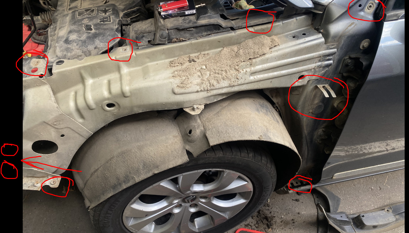

А подскажи, как снимается крыло? Где точки крепления и что разбирать нужно?
Тоже хочу поменять или в покраску отдать, не решил ещё.
Лучше подкрылок снять, мешается вечно.
У двери головкой на 10 низ, середина и верх.
Потом сверху тоже три болта на 10.
На стыке бампера и крыла есть крпеж какой-то у меня не было хз.
И крепление бампера к крылу под фарой, те самые белые штуки которые спицей нужно проворачивать
Благодарю 🤝
Методом тыка не люблю ковырять.
А белые штуки приловчился проворачивать стальной проволокой еще на 607, без приспособы там никак
мои закисли, пришлось вдшкой их обработать и разшевеливать)
Да, они тугие пипец. Я после траходрома с их прокручиванием психанул и новые поставил, каким-то чудом были в продаже по оригинальному номеру.
Крутятся отлично)
Проволока какого диаметра нужна?
Стальная, миллиметра 3 хватит, алюминиевая мягкая — где-то 5 мм, чтобы не гнулась, но она может в ушко этого крепежа не пролезть.
Лучше стальную или какой-то пруток тонкий жесткий загнутый на конце. Там усилие большое нужно, мягкая будет гнуться.

Я брал обычный электрод 3ку. Очищал от наружного слоя . Оставался один только прут железный. Загибал с одной стороны крючок. И без проблем этой приблудой доставал до этих крючков
Не знаю как у кого, у меня эти белые штуки я откручивал просто из под капота просунув руку за фару
