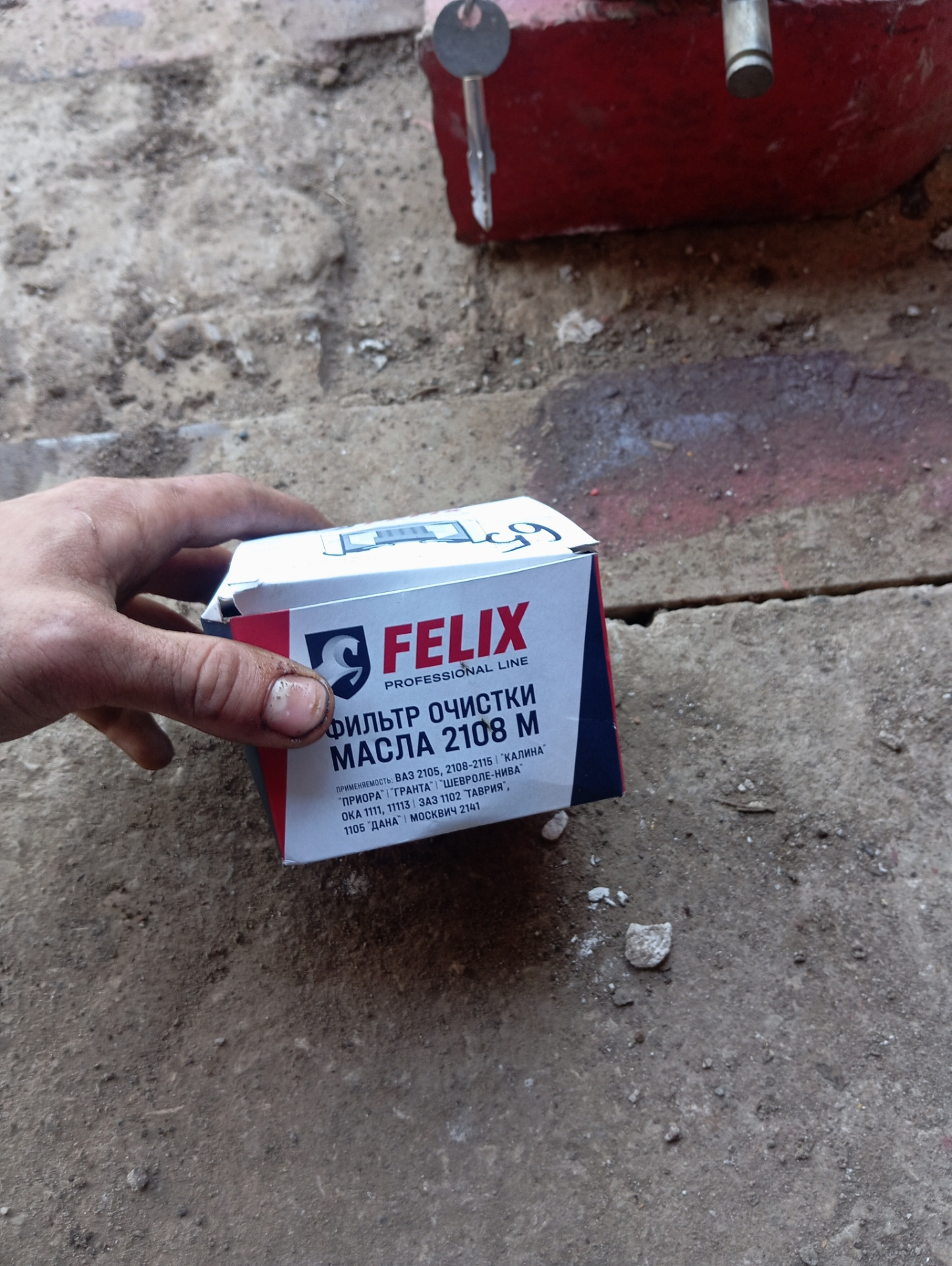

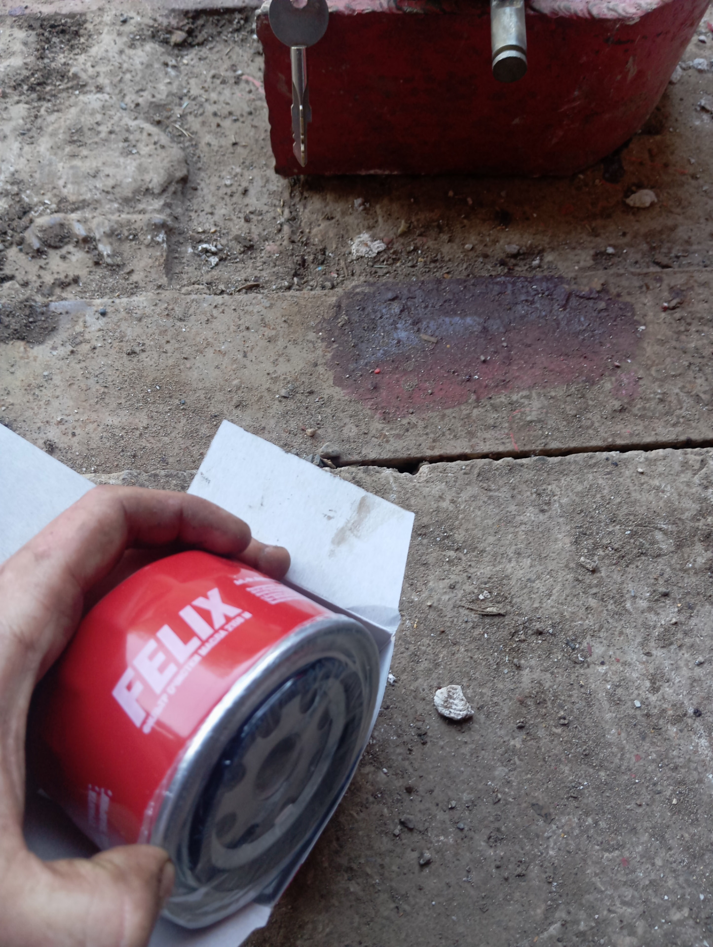

Подошло время менять масло.

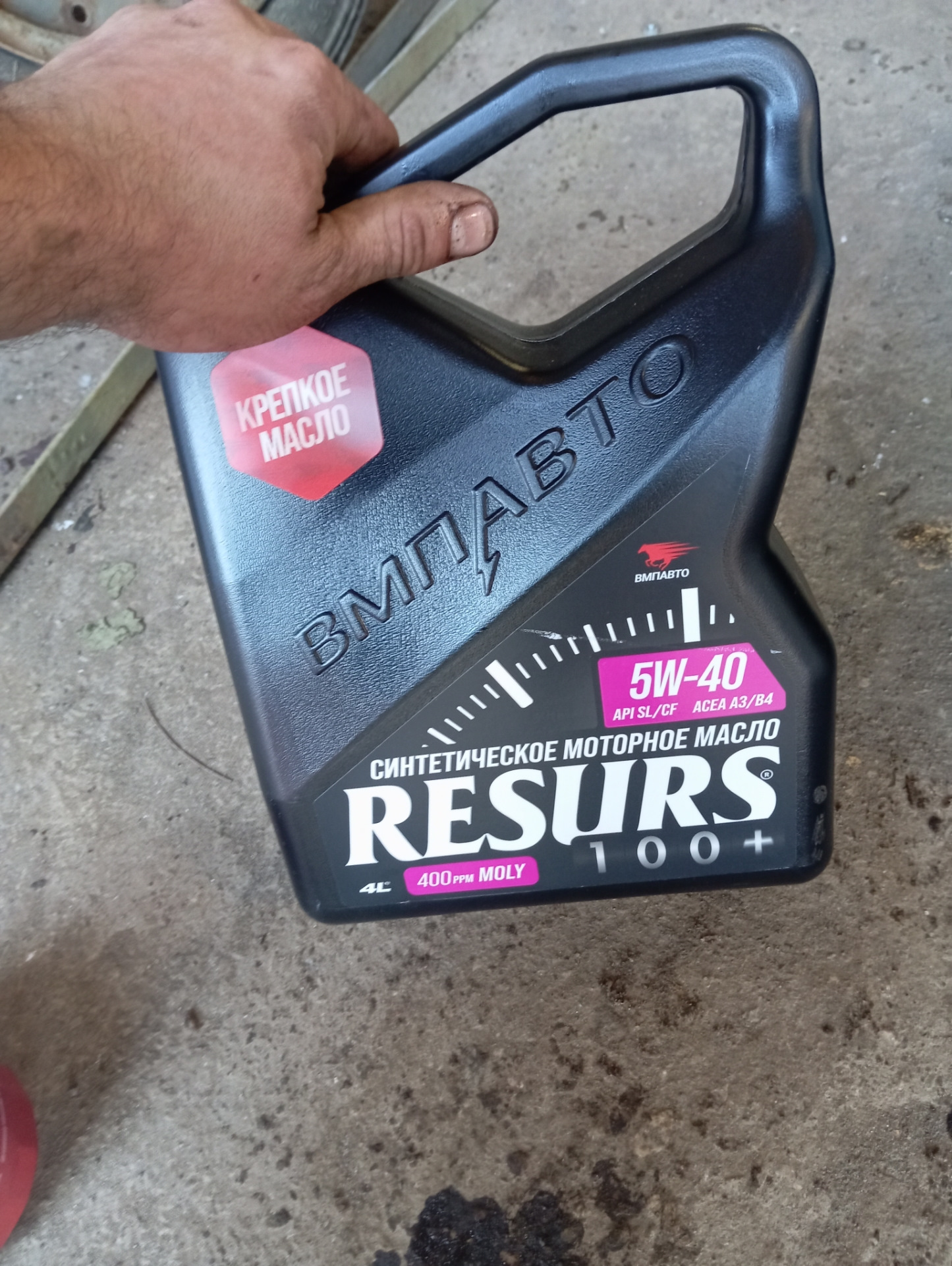

Мой выбор пал на ВМП авто

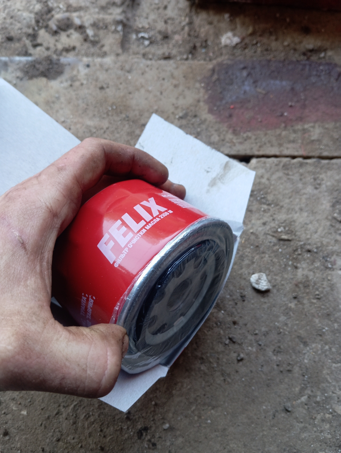

Фильтр выбрал Felix

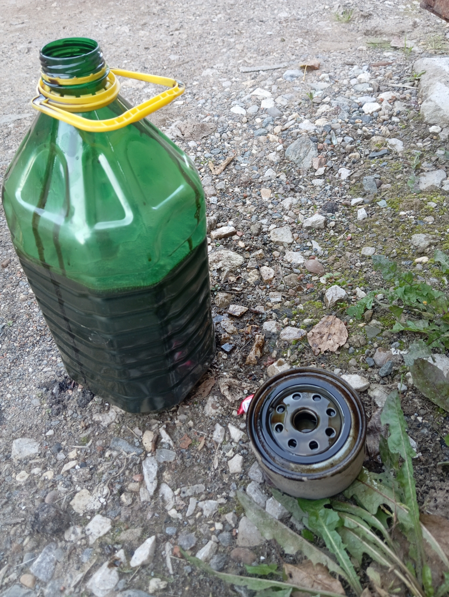

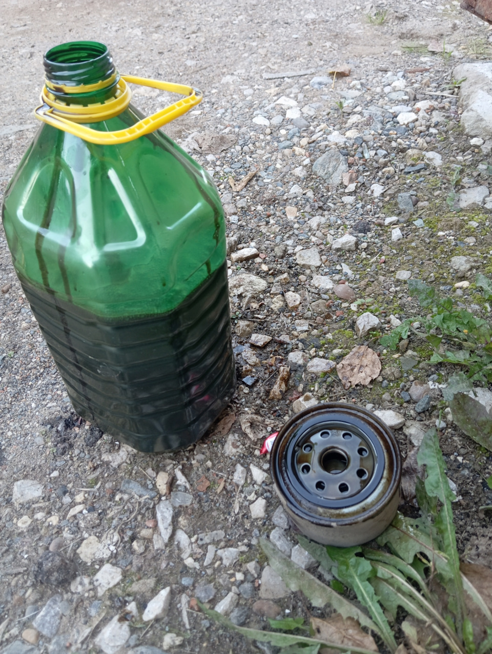

Ничего сложного. Сливаем старое масло, снимаем масляный фильтр

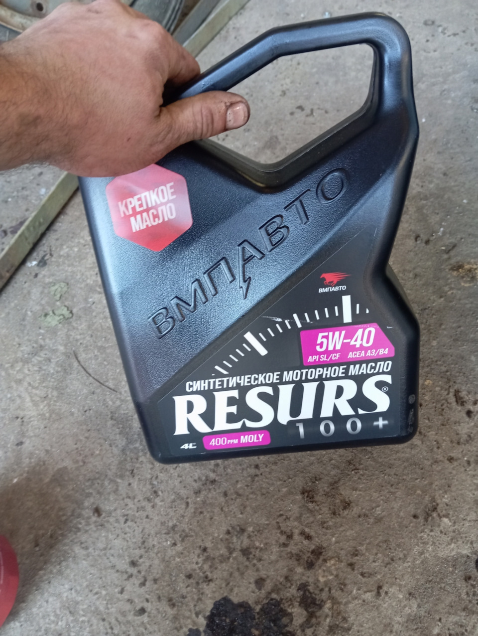

Потом закручиваем пробку и ставим новый фильтр. После этого заливаем масло обратно до уровня максимум:)
Заводим машину и ждём пока перестанет гореть лампочка давления масла, проверяем уровень масла и радуемся новому маслу)

Находясь под авто осматриваем подвеску и все элементы авто, ужасаемся от состояния кузова…
Перед установкой фильтра смазываем прокладку маслом, выжимаем газ и крутим стартером пару раз до того как лампа аварийного давления масла погаснет.
После проверяем визуально отсутствие течи масла и спустя некоторое время уровень масла.
Подвеска летом перебрал:)
А по поводу кручения стартером, это по сути не обязательно. В цилиндрах всё равно должна остаться пленка из масла)))
Ну и как масло вмп? Стоит его лить?
Да вроде норм, не сказал бы что прям супер очищает, но нагара, ничего такого нет)
