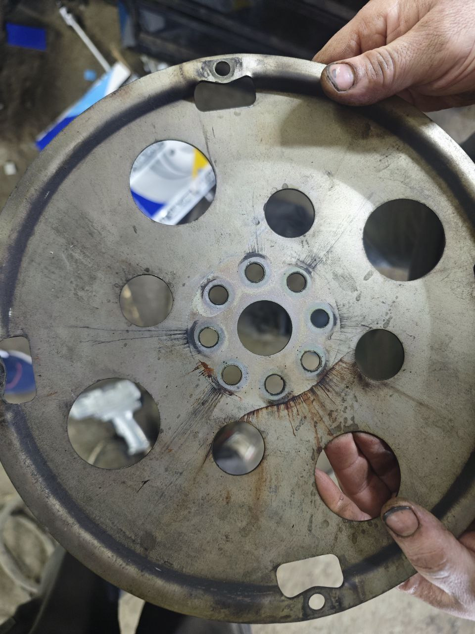

Вот как пример переключает коробка у меня. Только такой нюанс я не понял — при старте с двух педалей газ в палас и тормоз в пол обороты не держит на условных 2.5 или сколько там по заводу. Скорее из за более высокого давления так происходит и позволяет больше раздуться и стартануть на более высоких оборотах, либо все же коробка буксует но такого не замечал.
У меня дает в полный Буст 1.3 раскрутиться с места 3800 оборотов, но думаю еще 10 таких стартов и коробка уйдет в мир иной вместе с хвостом
есть и другие элементы акпп которые это любят)
Как мой маховик, который треснул)
