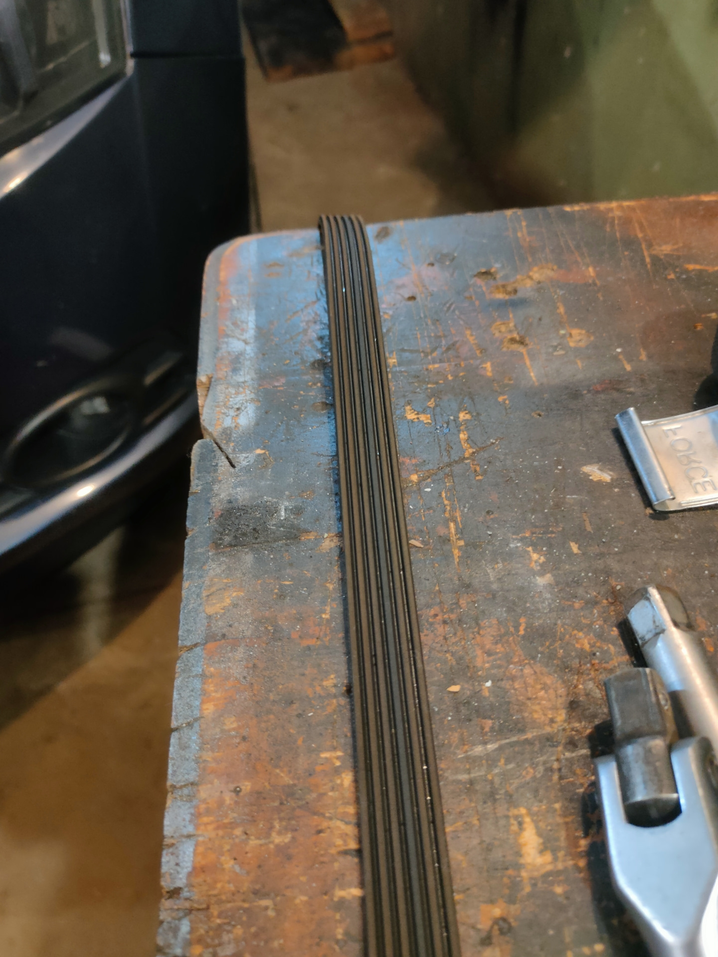

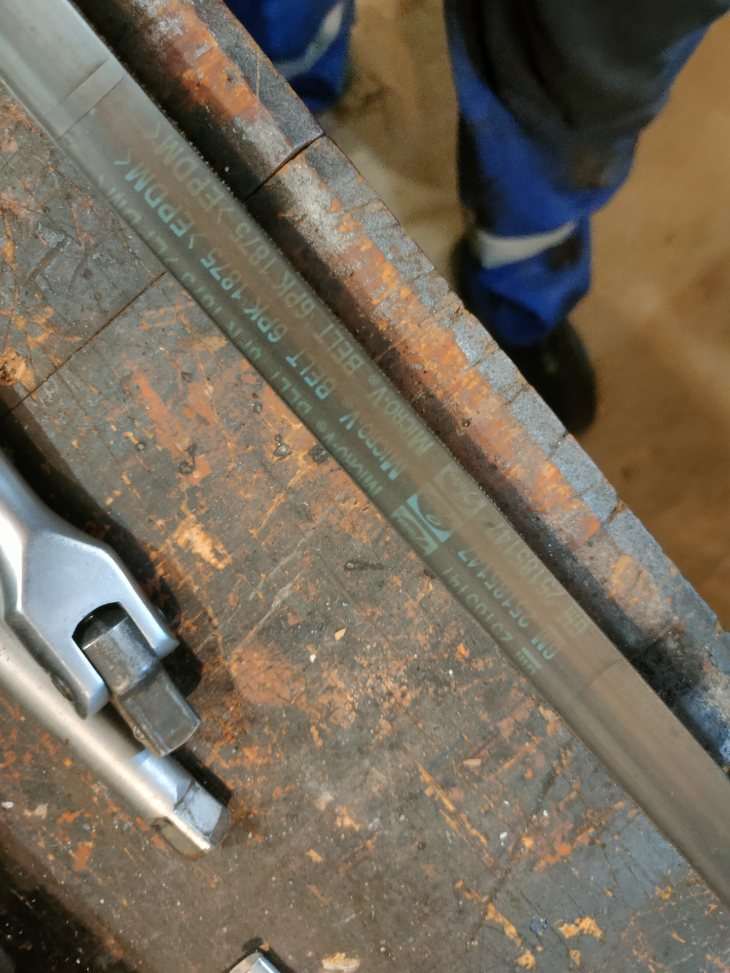

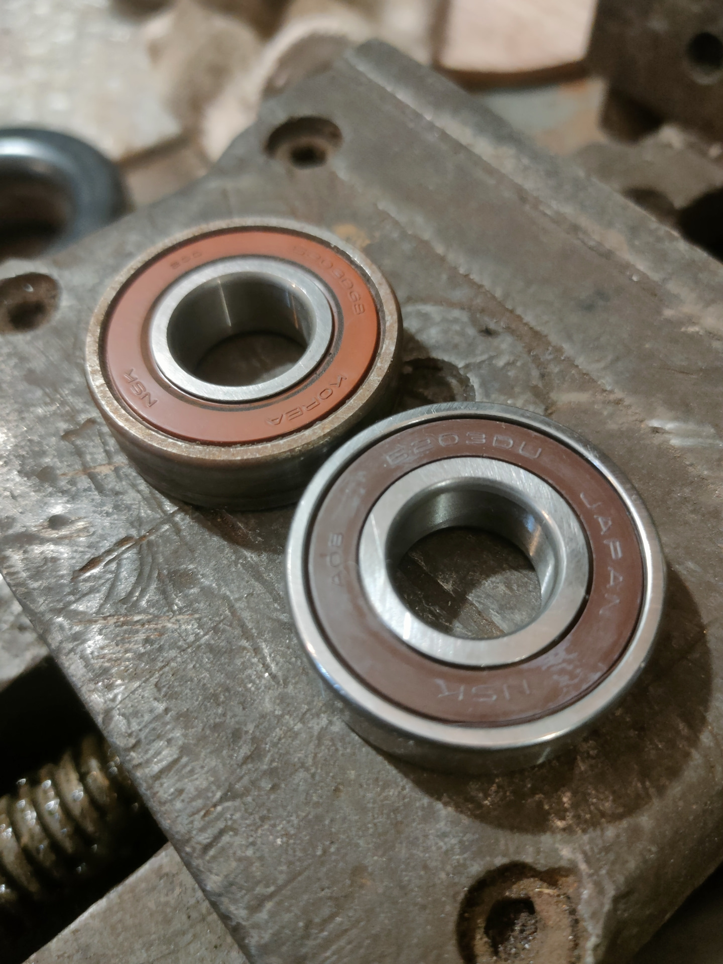

После покупки авто(пробег был 189к) сразу поменял только ремень ГРМ, поликлиновый все откладывал откладывал, так как на вид он был хороший, но последнее время особенно утром на холодную были какие-то звуки в районе ГРМ, ну и решил начать с меньшего.
Скинул ремень, завел, и да работает значительно тише, потрогал руками покрутил натяжитель и да есть и люфт и шерканье .
Вобщем меняем
Стоял ремень Gates GM, возможно даже оригинал
Трещины нету но на ощупь был какой-то тоненький и мягкий .

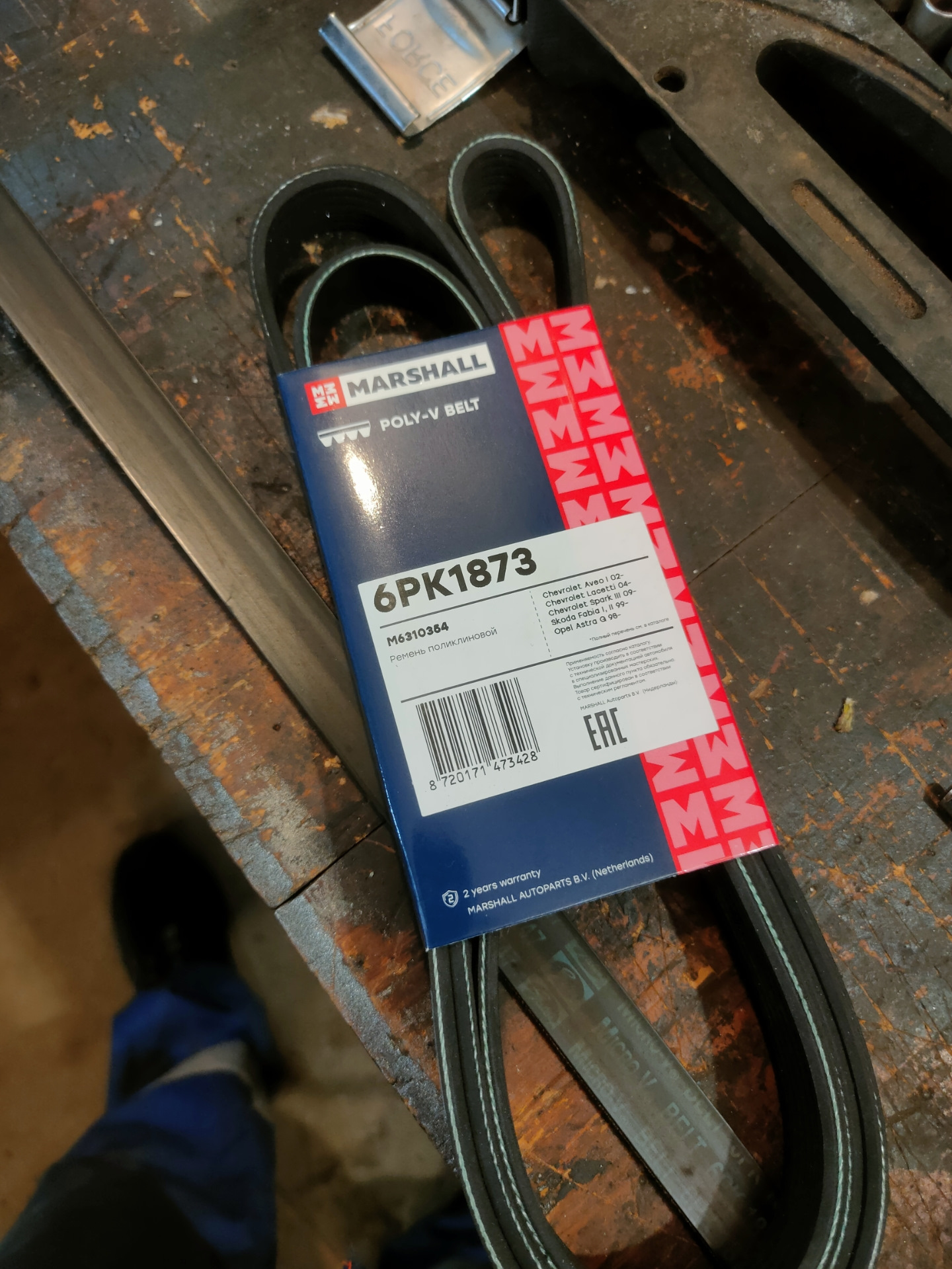

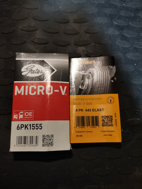

На замену взял Маршал

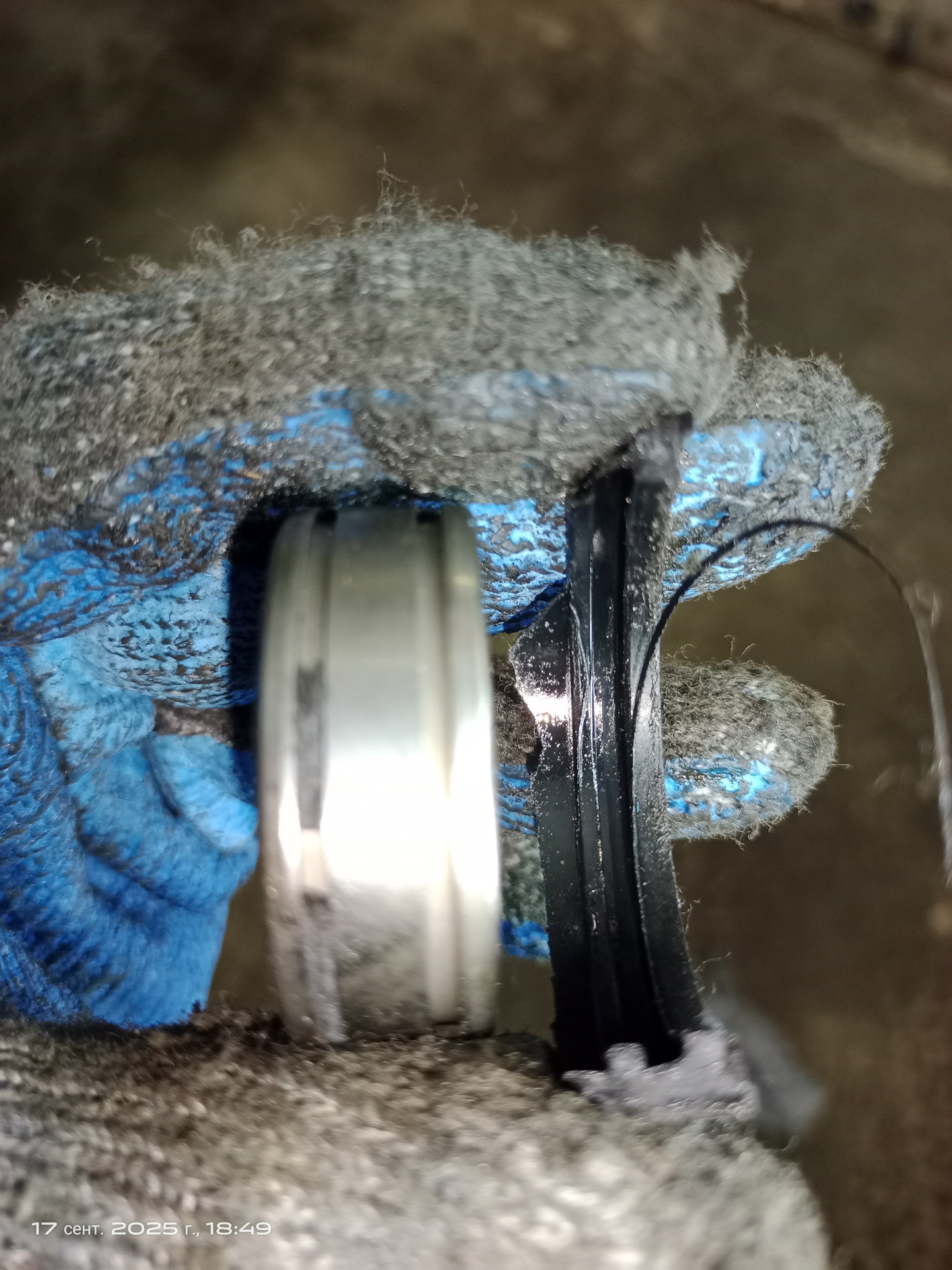

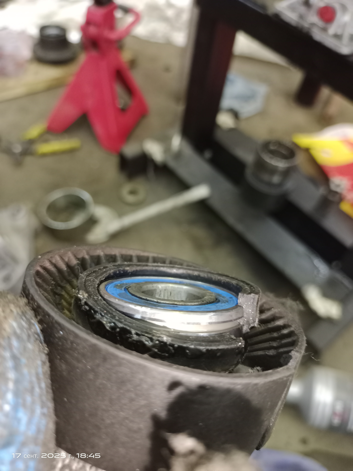

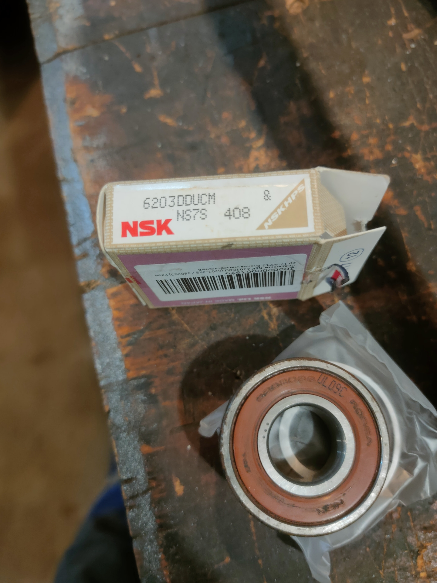

Подшипник взял этот
Старый выприсовывал головкой на 30 подходит идеально, пробовал выприсовывать тисками, но тиски по высоте у меня не большие и поэтому постоянно пытался уйти в бок, выприсовывал лёгкими постукиваниями.
Подшипник внутри оказался также NSK только Корея, мой же Япония, по крайней мере так написано 😀
Собираем все обратно, немного заприсовываем тисками дальше лёгкими постукиваними
Также уже при установке ремня покрутил гену, люфты отсутствуют но чуток шеркает короче ещё походит.

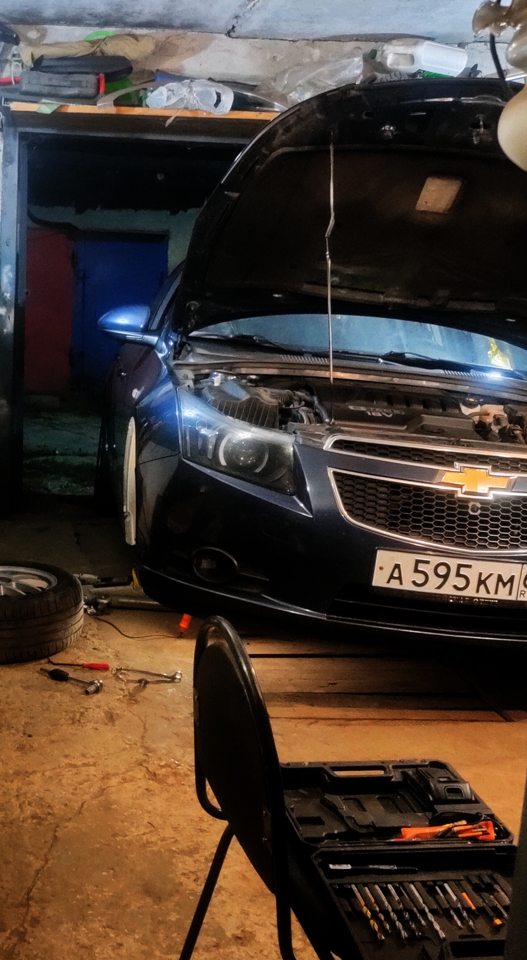

Работа не долгая на все ушло минут 30-40 неспеша, сразу могу посоветовать тем кто соберётся менять с верху неудобно вообще, легче снять колесо и немного отогнуть локер.
Вообщем пока все .

Недавно тоже снимал ремень посмотреть состояние и натяжитель, ремень в хорошем состоянии, а вот с натяжителем не мог определиться, был небольшой люфт, но крутился хорошо без посторонних звуков, решил сходить в магазин, в руках подержать новый натяжитель, и понял что у меня всё норм. Так же как на новом можно сказать)))
Ну у меня крутился тоже легко, но шоркал и был небольшой люфт, после замены подшипника люфт свелся почти к нулю
Это новый этап у меня. Перестать покупать ролик, а попробовать самому менять подшипники.
Да там фигня вообще, уровень сложности 2 из 5, а из инструментов нужно только ключ на 15 и головка на 30 ну и тески или молоток

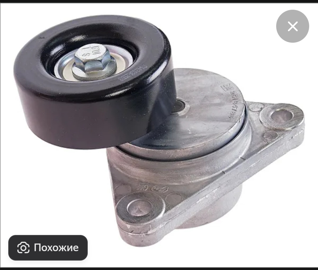

У меня неразборчивый ролик.
Подшипник изготавливается с глубокими двумя пазами и вокруг него отливается ролик
AKM595
Прессом еле выдавил. Пластмасса как металл.
Ну у тебя совсем другой ролик
Timonnn82
У меня вот такой
Автоматический пружинный натяжитель?
Ну хрен знает как он правильно называется
