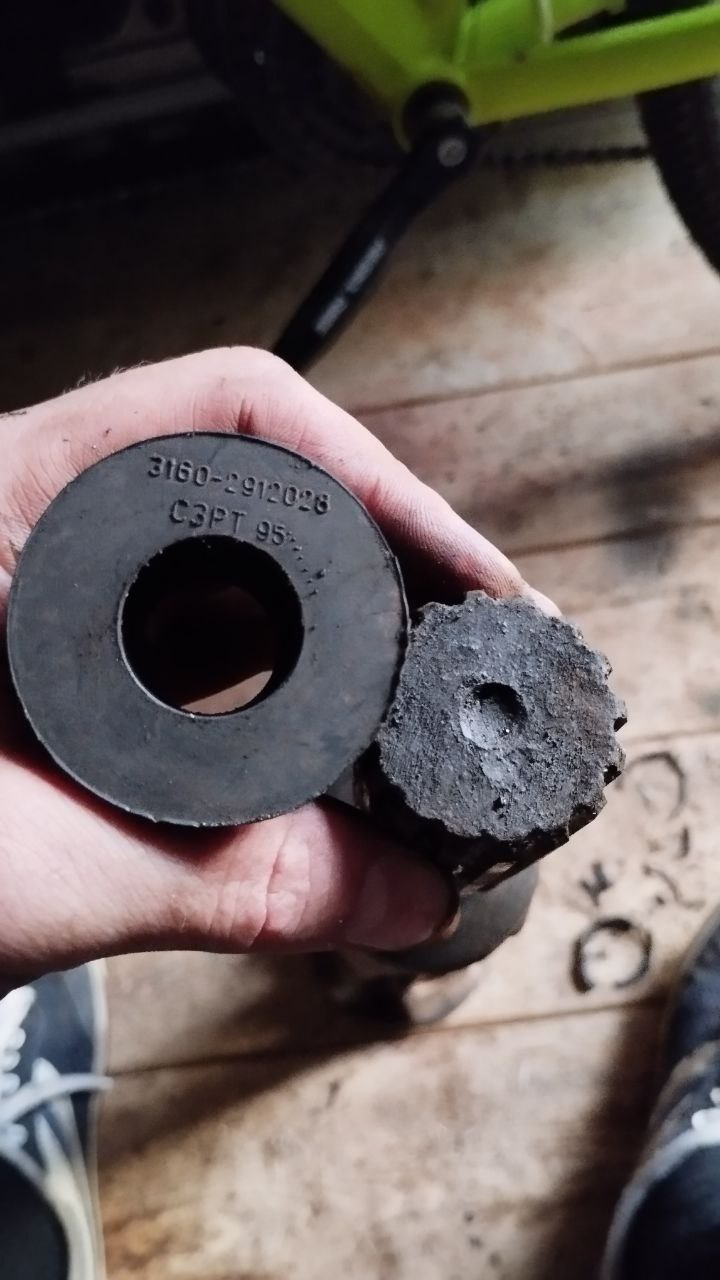

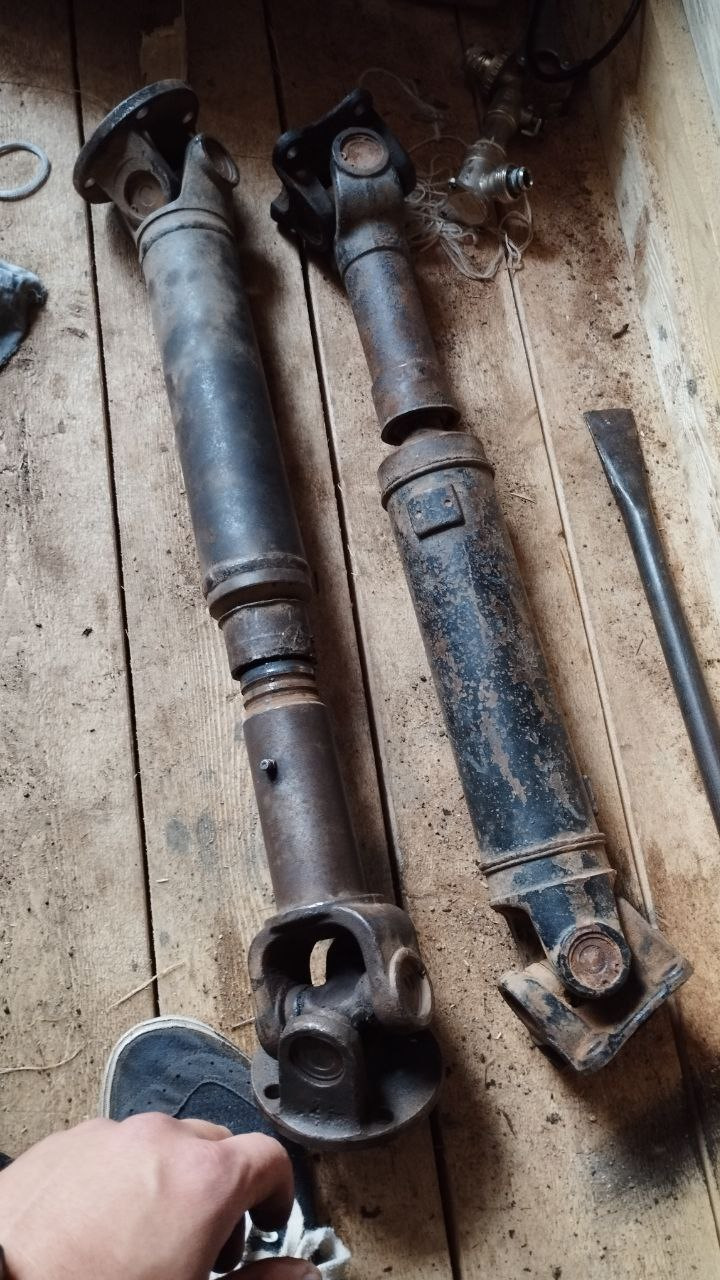

Всем день добрый!

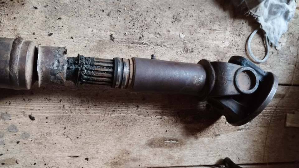

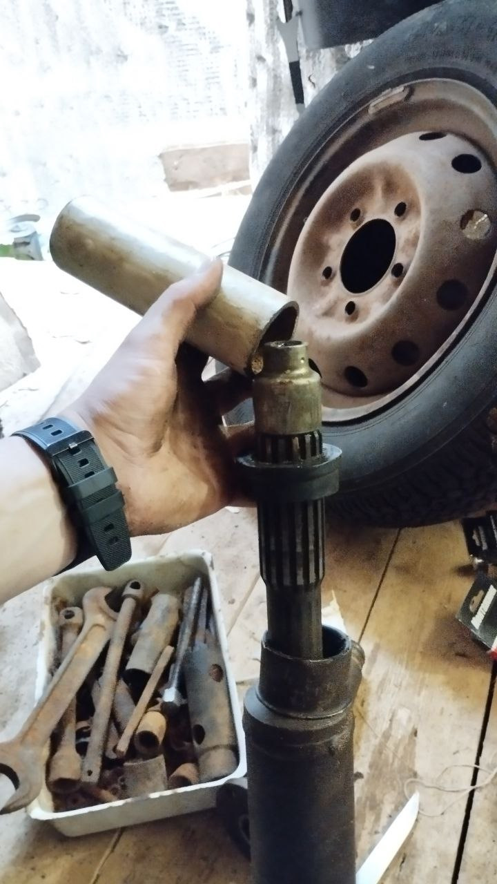

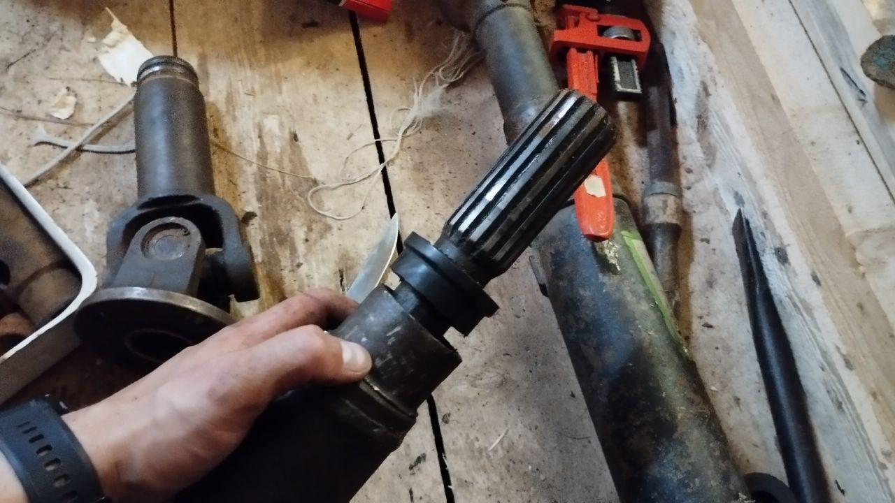

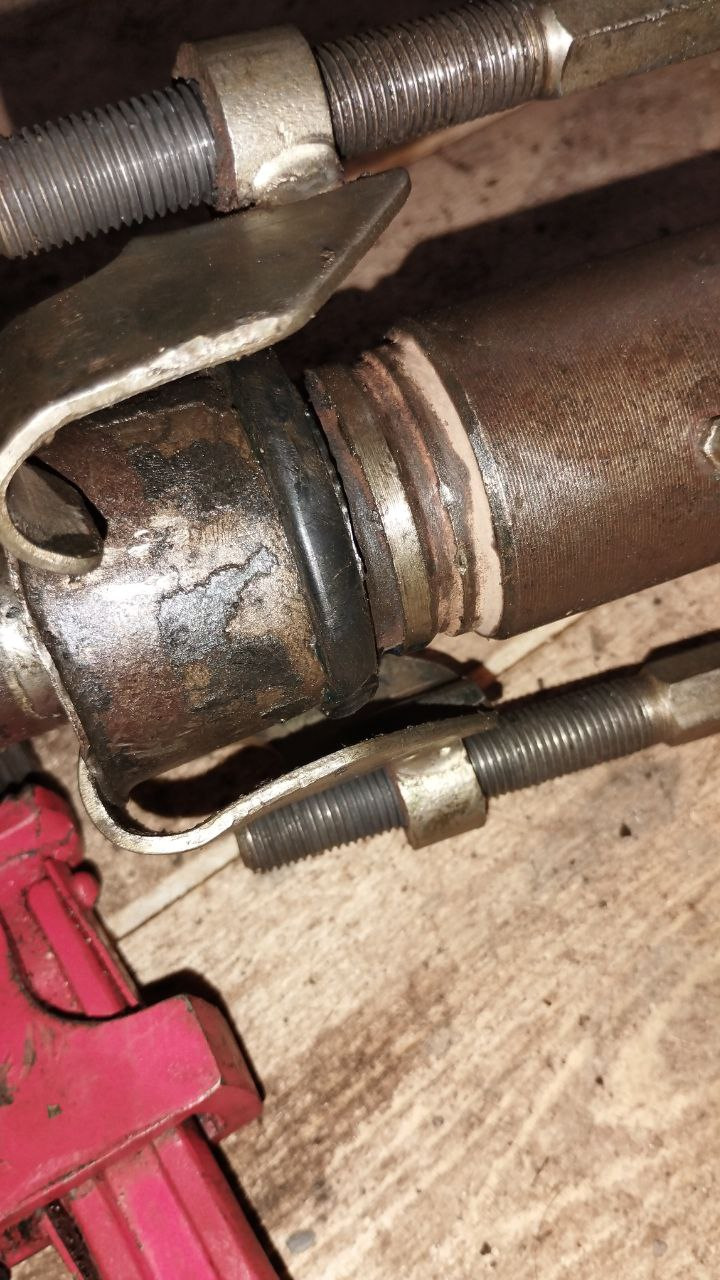

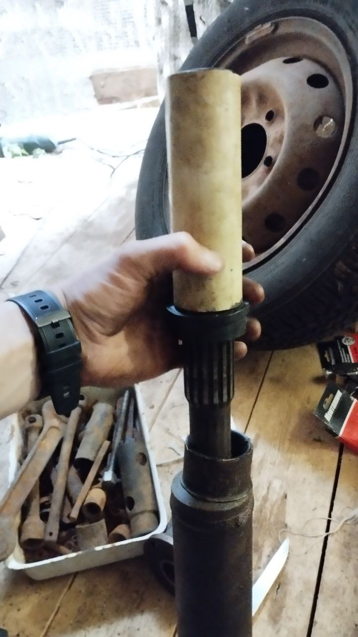

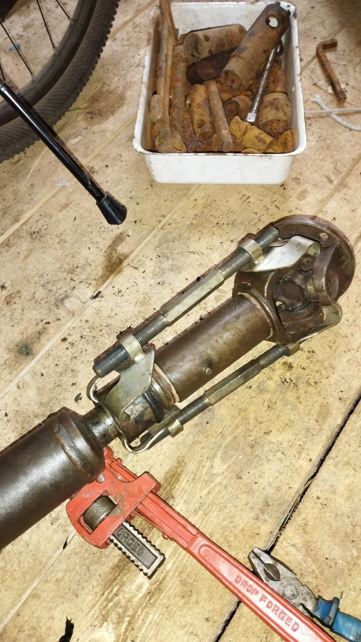

В общем и целом проблема как у всех, в шлицах передний кардан мозги делает, стал сопливить сальник раздатки, а я его только новый поставил. Так вот решил попробовать ремонтировать, почитал тут на драйве как делают и приступил, а пока катался без кардана переднего, интересно, но по мокрой траве в горочку стремно, шлифует дай боже))))

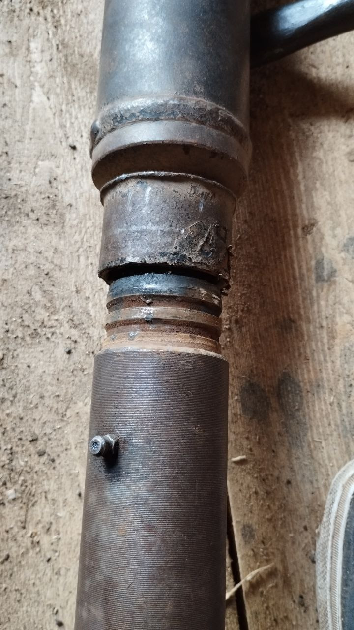

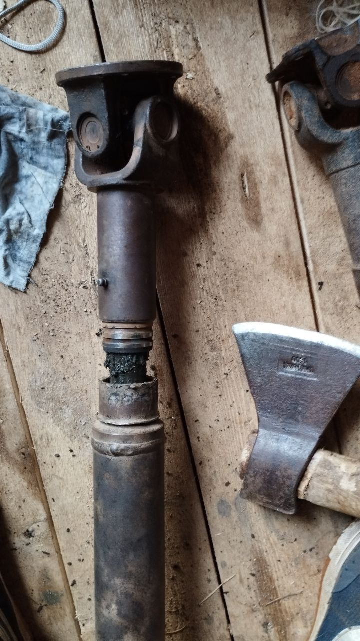

Сейчас же решил ремонтировать. Как же долго я топором молотил по этой херовине, но все же снял)

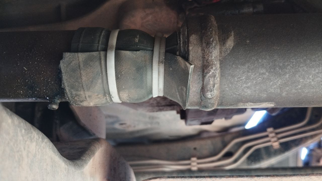

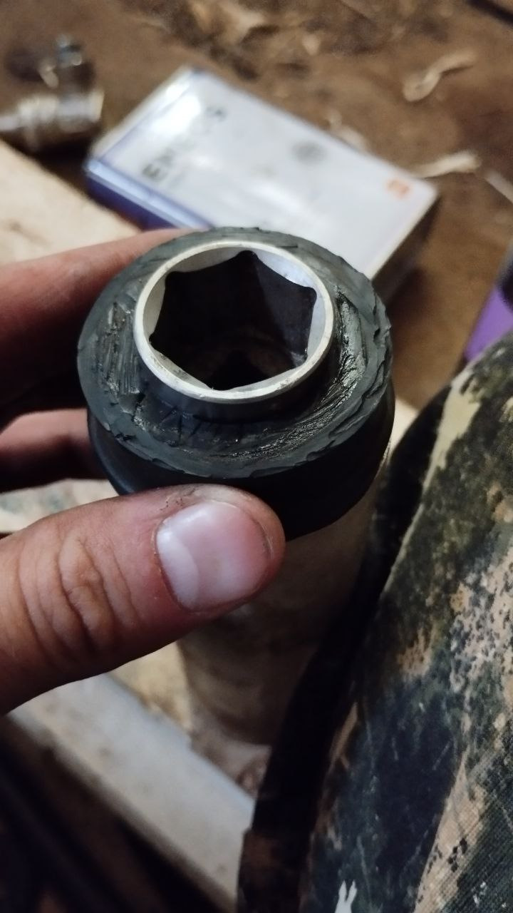

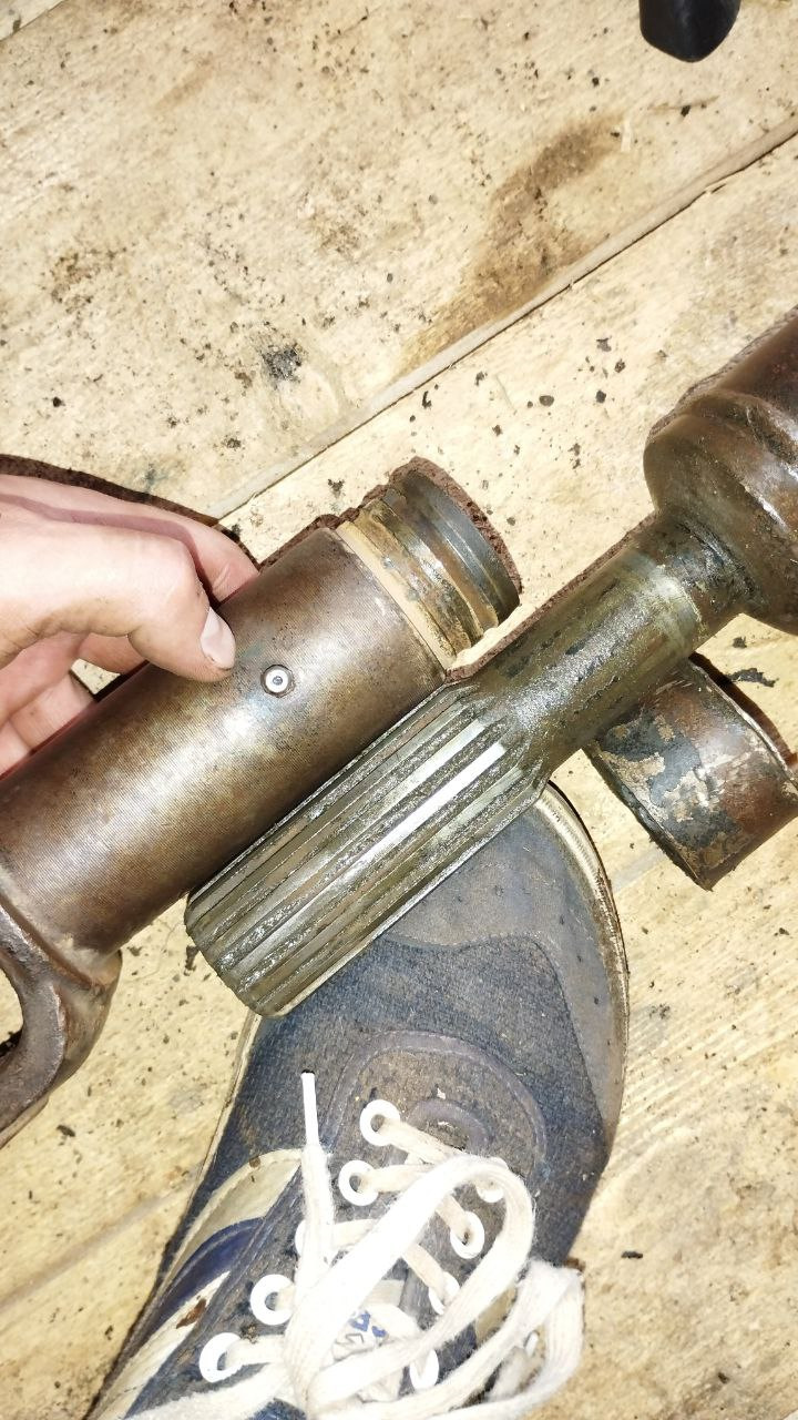

Короче так и лежал он пару дней, а я изучал вопрос. Что то мне в итоге эта идея не понравилась, за счет чего там все держится хз. В итоге болгаркой все срезал к чертям и на ту часть где нет шлицевой намотал изоленту, собрал и стал кардан стоять туго не болтаться в шлицах. Затем обильно смазал герметиком все, сверху намотал кусок резины от камеры старой и стяжками стянул чтоб вода не попала. Пока катаюсь так. и полет нормальный причем.

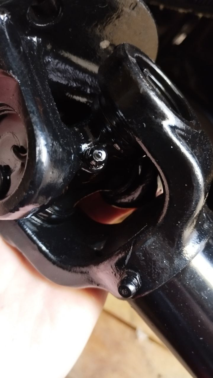

Заказал новый кардан, уже пришел, буду скоро ставить, а с этим хз, может подумаю над восстановлением. На шрусах смотрел, но цена п*** конь. решил мне этого хватит на крестовинах.

Видимо втулки бывают разного размера, я 155т км назад отремонтировал передний кардан втулкой от УАЗа, до сих пор норм ходит.

Видимо, я все делал так же, но не смог соединить.
Данный кардан долго не проживет. Явно видно, что не оригинал и очень дёшево по цене.
да я и сам вижу, мне долго и не надо) не вечно же я собрался на ховере ездить, выйдет из строя новый куплю кардан))
Поставил шрусовый и забыл как страшный сон за крестовины и шлицевое.
Вооот, год почти у меня ваш кардан. Проблем нет. Родной так валяется теперь. И не собираюсь обратно его ставить.
Да много народу на них перешло и обратно на кресты не хотят возвращаться. Потому что проблем с ним меньше и вибрации нет

Да там изолента и герметик, думаю не надолго это все, но мысли есть в этом плане модернизировать его, а пока новый поставить, у этого что стоит просто крестовины только поменял, а он в шлицах стал шататься и сальник раздатки засопливил.
