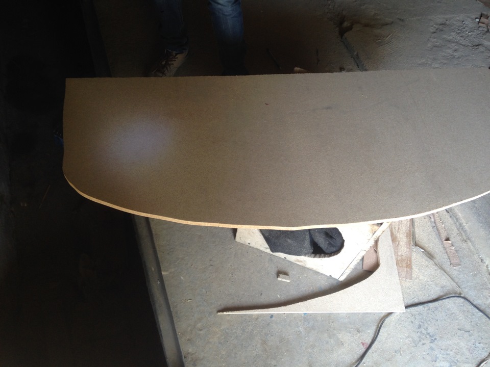

Для начала замеряем размер и покупаем лист ДСП, либо фанеру
Я брал 60*140см
Далее снимаем родную полку
И вырезаем из картона шаблон, и переносим на наш лист ДСП
После чего аккуратно вырезаем лобзиком
Примеряем
После вырезаем и прикручиваем нижнюю планку для опоры

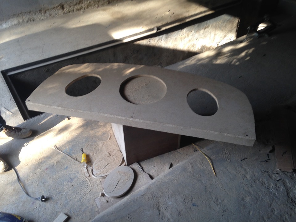

Теперь нам нужно вырезать отверстия для колонок, делаем разметку как нравится и вырезаем лобзиком
После чего делаем разметку по отверстиям и вырезаем из болгаркой, и вставляем туда наши колонки
Всё затягиваем и наслаждаемся звуком. Кстати он намного лучше чем короб в багажнике.
