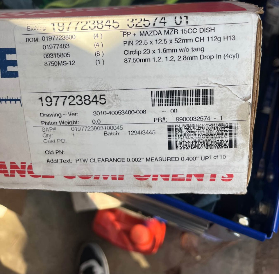

После покупки турбины, впуска и всего остального я окончательно понял — хочу собрать машину на 500+ сил и выдуть всё с этой турбы. 🚀 Теперь самая главная задача — выбрать правильные поршни: Manley 4032 или настоящая ковка Manley 2618.
Вдруг захочу больше, чем 500+ сил — значит, поршни должны быть с запасом. Поэтому выбор пал на Manley 2618, топ из своей линейки. Теперь объясню почему.
🔹 4032 — сплав с высоким содержанием кремния и низким коэффициентом теплового расширения.
Плюсы:
• меньший зазор между поршнем и цилиндром → более плотное уплотнение и меньше шума;
• стабильный сплав → целостность канавки кольца сохраняется дольше, увеличивая ресурс двигателя.
Минусы:
• менее пластичный, чем 2618, поэтому хуже подходит для автоспорта и высоких давлений в цилиндрах.
🔹 2618 — сплав с низким содержанием кремния и высоким коэффициентом теплового расширения. Используется в самых жёстких условиях: туринг, F1, ралли.
Плюсы:
• более пластичный → выдерживает высокие нагрузки и лучше держит детонацию;
• идеально подходит для двигателей с большим наддувом.
Минусы:
• из-за расширения нужен увеличенный зазор;
• на холодную можно услышать «хлопок поршня», но после прогрева шум уходит.
Итог: 2618 — лучший вариант для мощного проекта и экстремальных режимов. Главное — всегда прогревать мотор перед тем, как наваливать. 🔥
Так же были куплены шпильки ARP для ГБЦ и постели коленвала — без этого набора никак не обойтись. Это база, если строишь мотор с запасом под большие нагрузки. ⚙️
Каждый шаг всё больше убеждает меня, что проект будет действительно серьёзным, и никаких компромиссов тут быть не может.
Продолжение следует… 🚀
