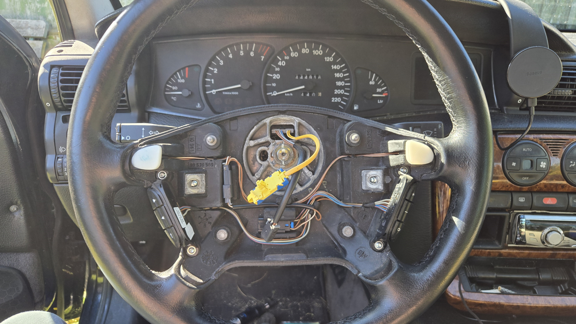

2. На машине стоял недоруль без кнопок и с облезшей до мяса кожей. У предхоза была оплётка с алика на руле, но лучше уж голое мясо, чем она, поэтому оплётку я в первый день владения утилизировал.
Кроме того был повреждён шлейф подрулевой, подушка была не активна, а лампа беременный мужик дезактивирован.
У Александра TurboPushka174 приобрёл съёмник руля. Вещь великая! Как я изворачивался со съёмом руля на прошлой машине, и как я тут не заметил никаких проблем — этот съёмник точно того стоит! Александр, СПАСИБО!
Подрулевой шлейф с поддержкой мультируля и мультируль в хорошем сохране купил на авито.
Но перед установкой нового руля, получив необыкновенно легкий доступ к проводке, я её поправил, о чём ниже.
Новый руль занял своё место!
