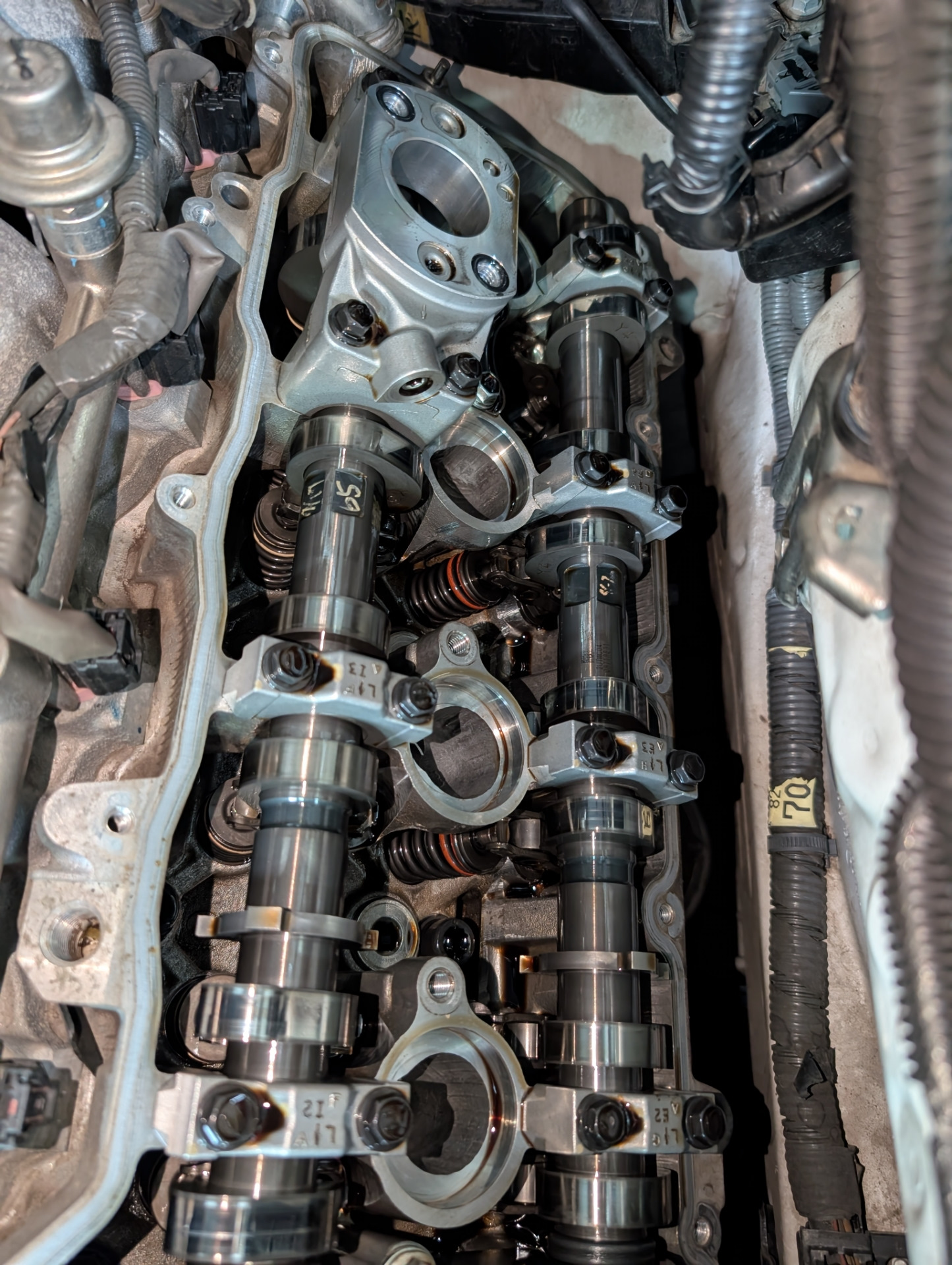

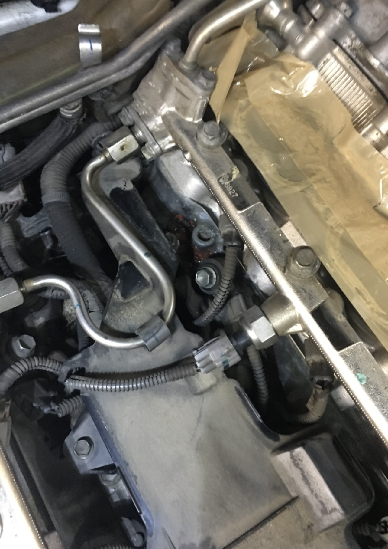

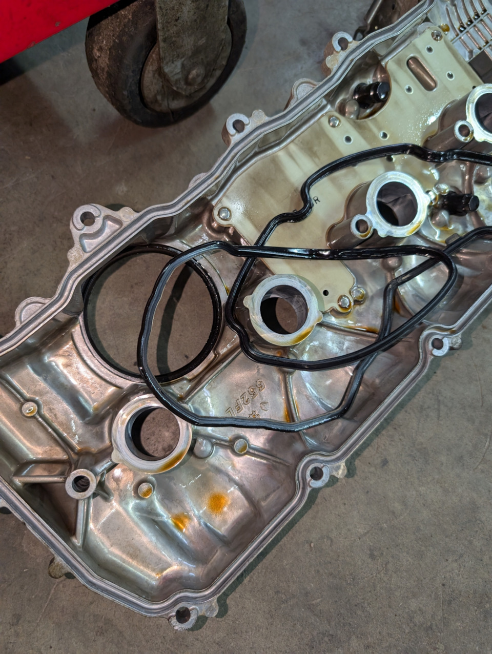

При замене свечей обнаружили протекания сальников свечных колодцев. Решил заменить все на оригинал. 8 сальников свечных колодцев, 2 прокладки клапанной крышки, 2 прокладки клапана vvti, 2 сальника топливных насосов.
Под клапанными крышками идеальная чистота. Эндоскопия двигателя так же показала его идеальное состояние. Замена масла 6ткм. Пробег 180ткм.

Надо было уже и за одно в развале блока тазик проклеить герметосам, там болячка сочится антифриз, уровень не уходит но течь есть.
Ага есть такая болячка. Пока сухо )
Да, хороший вид под клапанной 💪🏻
