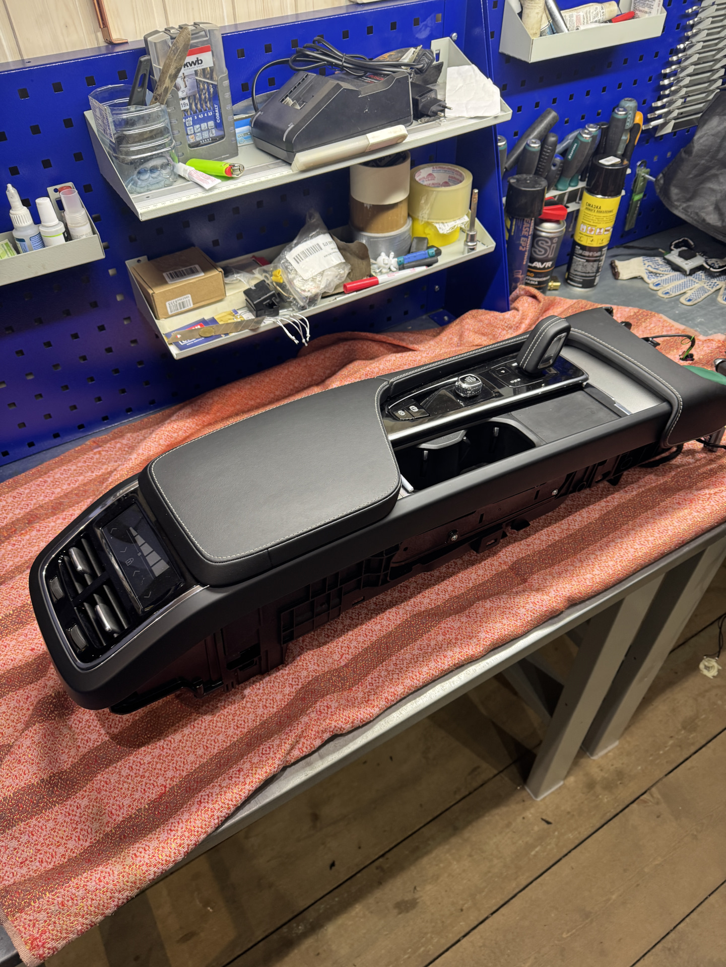

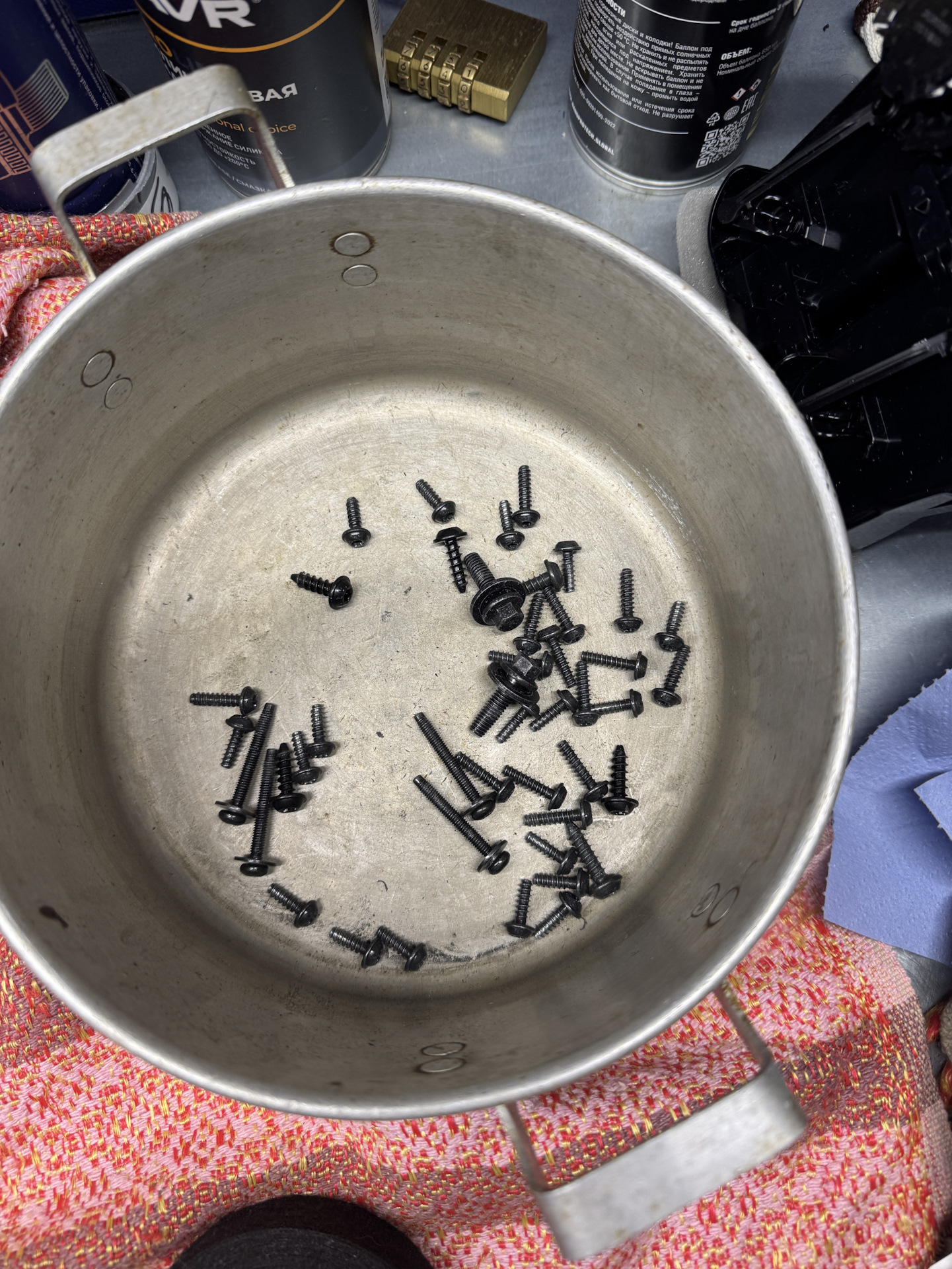

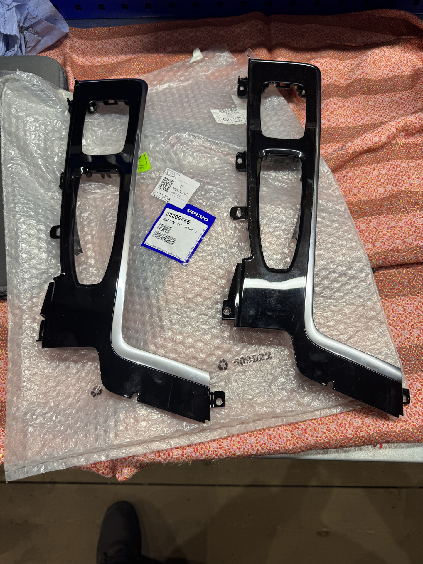

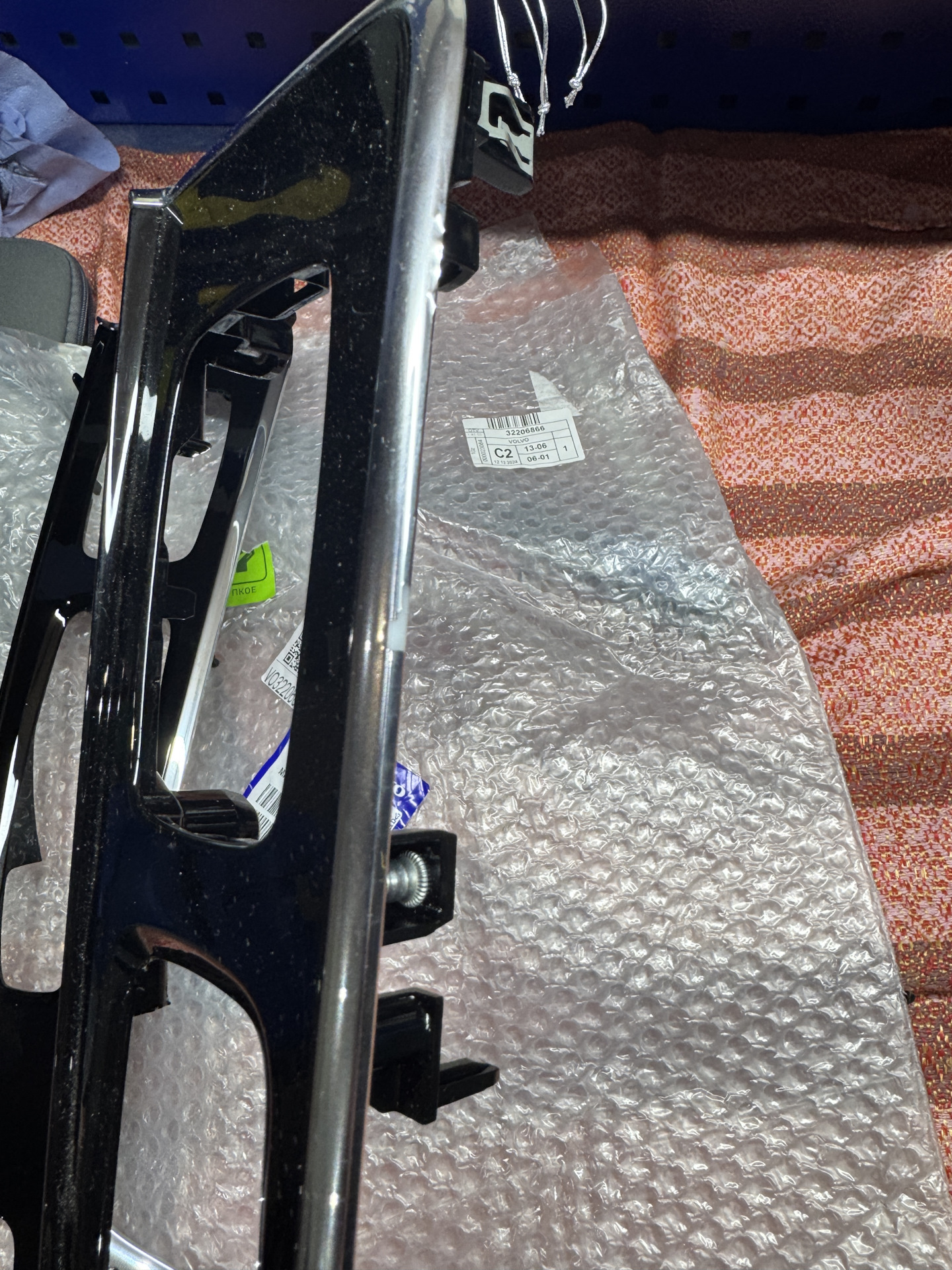

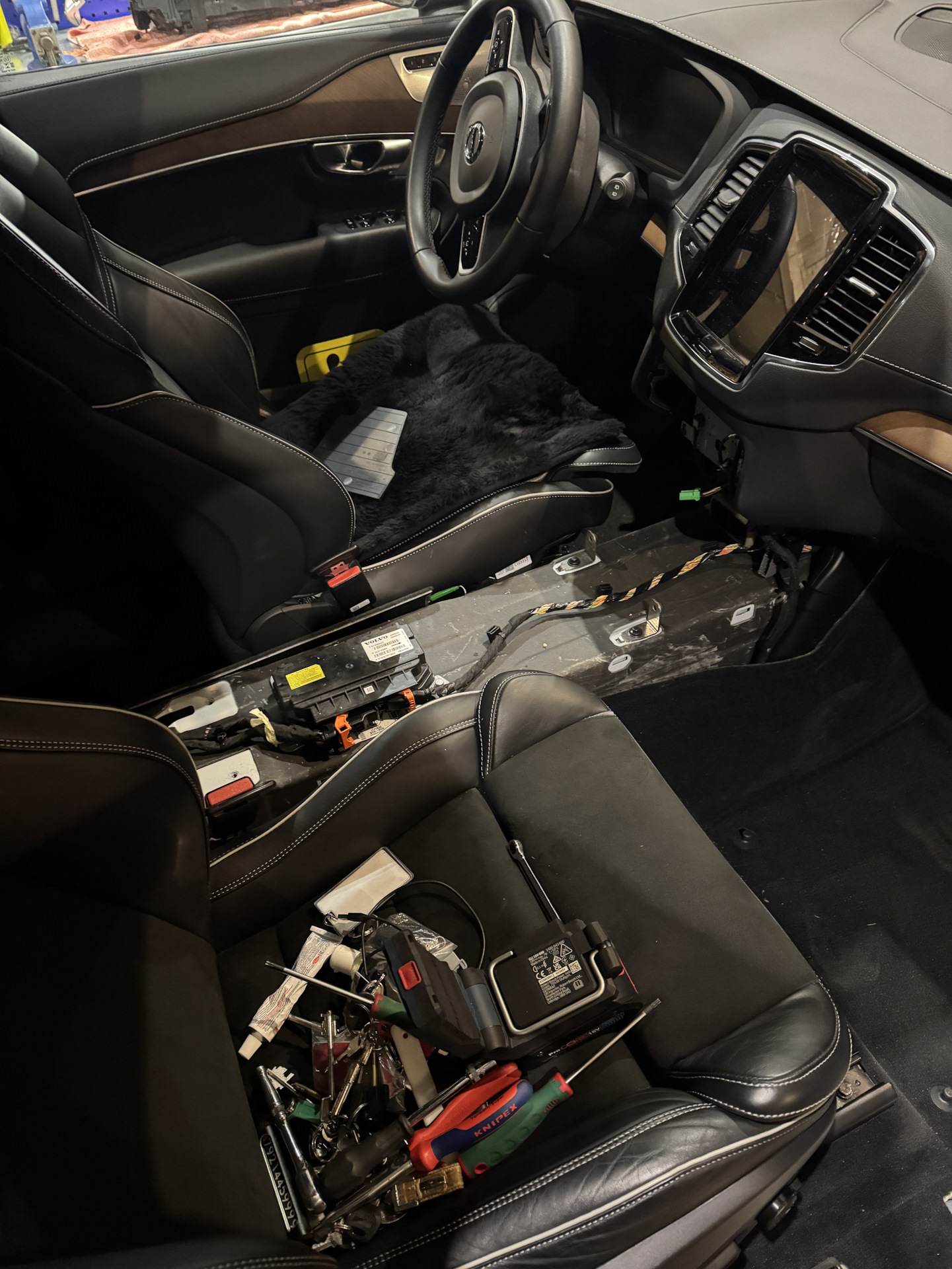

Всем привет. Дошли руки коротенько написать про замену хромяшки подлокотника. Машина пришла из Германии с облезшим хромом на панели. Естественно, так я не мог это оставить. Закупил панельку и вперед. Процесс для меня не нов, и я уже несколько раз тренировался снимать подлокотник на прошлом авто. Следует отметить, что конструкция подлокотника у машин с Т8 достаточно сильно отличается от обычных. Обусловлено это увеличенным центральным тоннелем для АКБ. Сама панелька меняется только с полным разбором и откручивания нечеловеческого количества болтов и саморезов. Сильно не ругайтесь, но сильно был увлечен процессом и фоток практически нет.

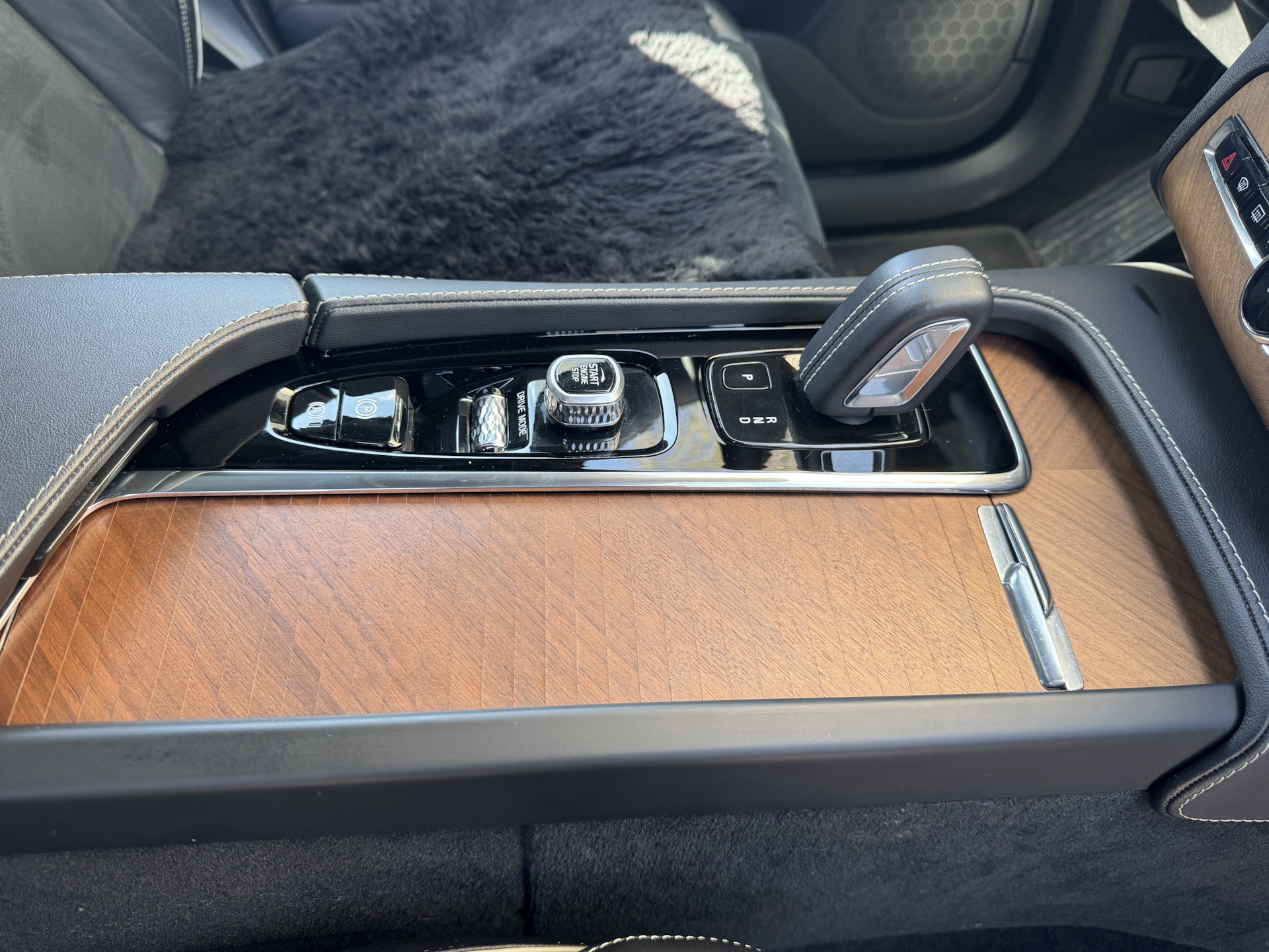

Попутно махнул алюминиевые панели на дерево. Алюминий R- design в интерьере мне не зашел, поэтому при установке B&W целенаправленно был раздобыт комплект деревяшек.

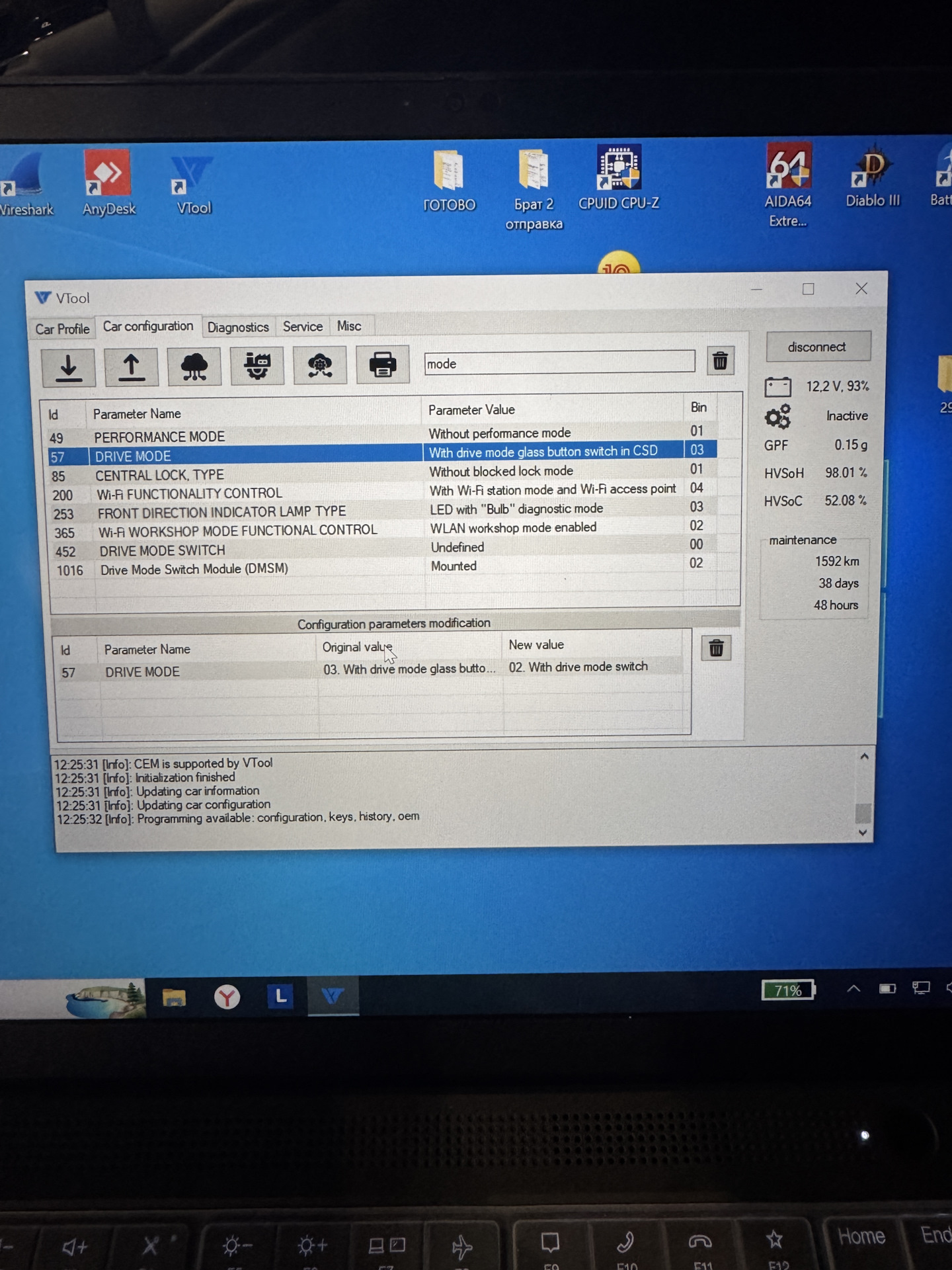

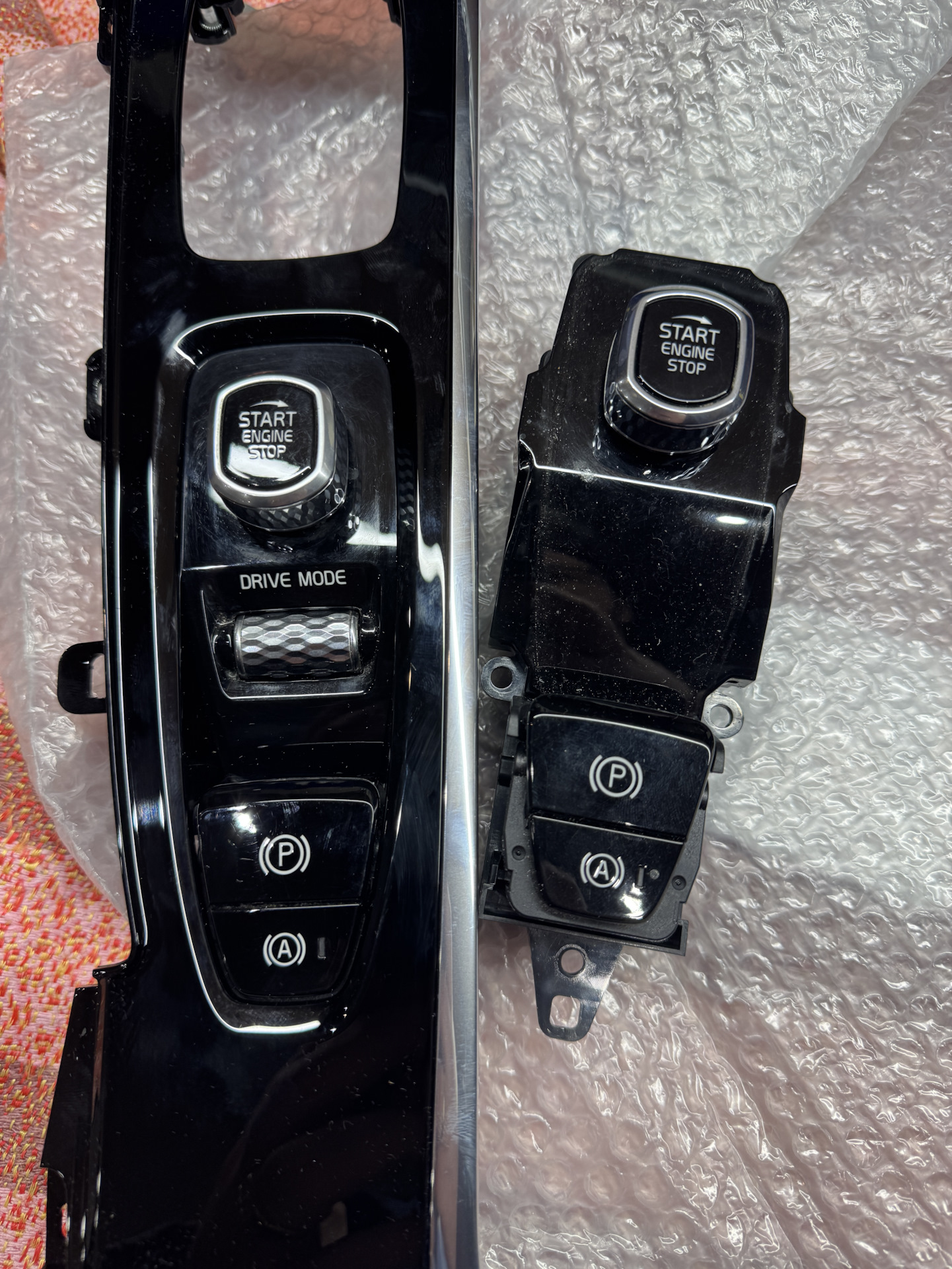

Плюсом попробовал воткнуть максимальный блок запуска авто с крутилкой «DRIVE MODE». Кто не знает, примерно с 21 модельного года физическую крутилку перенесли на планшет. Но тут меня постигло фиаско. После соответствующего изменения конфигурации крутилка то заработала, но в мозгах авто плотно повисла ошибка о несовместимости конфигурации. Пришлось все повторно разбирать и возвращать родной блок.

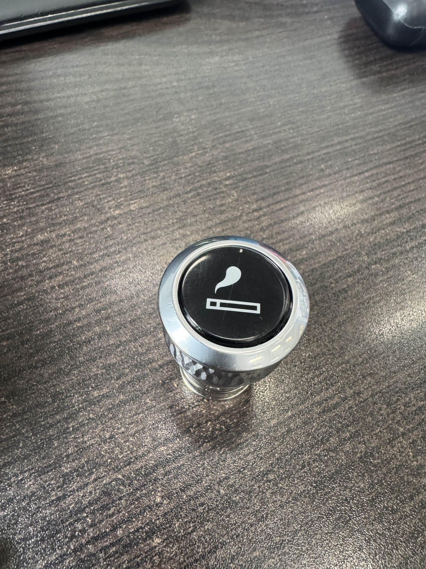

Ну вишенка, воткнул оригинальный прикуриватель вместо дешманской заглушки. Курить не курю, зато красиво.

Не остались ли у вас номера деревянных панелей ?
Мне по гарантии меняли
У меня машина 2018 года. Тоже облезла
20ый год, есть кусок который облез, я думал это из-за повреждения немцем, а оно того как
20-22 год страдают этим, до 20 года нет проблемы с этим хоромом, видимо что то где то поменяли
Да, слышал такое. Да и примерно в это время у них было куча смен номеров этой запчасти.

Продайте мне свою детальку 32206866, на опыты! Есть мысли по её восстановлению!
Буду в гараже гляну куда я ее засунул
taraskozlov

А есть где посмотреть детальную последовательность разбора? У меня такая же беда, хотелось бы посмотреть и ознакомиться с деталями, перед тем как туда лезть. И еще вопрос, отключали главную АКБ перед разбором?
К сожалению детальная последовательность только в голове, все путем проб и ошибок. АКБ не отключал
subsea7
Здравствуйте.
на дизеле всё ещё сложнее, на гибриде проще разбирается центральная консоль) потому что она стоит на аккумуляторе. а у дизеля, да ещё если с механической ручкой АКПП. Там надо сиденье пассажирское ещё снимать, потому что масса от консоли под ним прикручена (под ковром точнее).
Облезший хром это проблема на многих XC90. Об него пальцы часто режут еще.
Да, знаю. Поэтому нафиг мне надо было такое безобразие…
Облезет быстро, такое на машинах уже с пробегом 10к, стоило хром затятуть пленкой с подворотом.
Не должно, это просто в определенный период времени накосячили с технологией и вот они лезут. На прошлом хс90 за 6 лет и 130 пробега все было гуд. И на свежих машинах нет с этим проблем.
На старой какой номер?
Надо в гараже глянуть. Вон там выше хозяин клубного сервиса подтверждает, проблема только на машинах 20-22 годов
Не, не так. Написано, что 20-22 страдаюь, а до 20 — норм. Про свежие ничего нет, думаю их ни кто еще и не видел, даже сервисы. Уверен, что это та же деталь, того же качества, с той же проблемой.
Что-то я вас не понимаю. С чего вы так решили? Почему вы считаете что нет тут у нас машин моложе 22 года? Если что, у меня на машине стояла деталь с номером 31469924
С того, что я их не вижу в обсуждениях. Они безусловно есть, единицы, но с такого рода проблемами по сервисам не ездят, да и пробеги малые. Не верю, что шведы за 2 года пофиксили эту тему, изменили технологию/деталь за год до выхода рестайла с другим салоном… А дату на новой не глянули?
Если не ошибаюсь на новой дата производства 10 месяц 24

у меня авто из германии 2018 г.в. 2019 МГ, там хром облез нещадно с неё, у меня подозрение что это ещё связано с тем как используют подстаканник.
