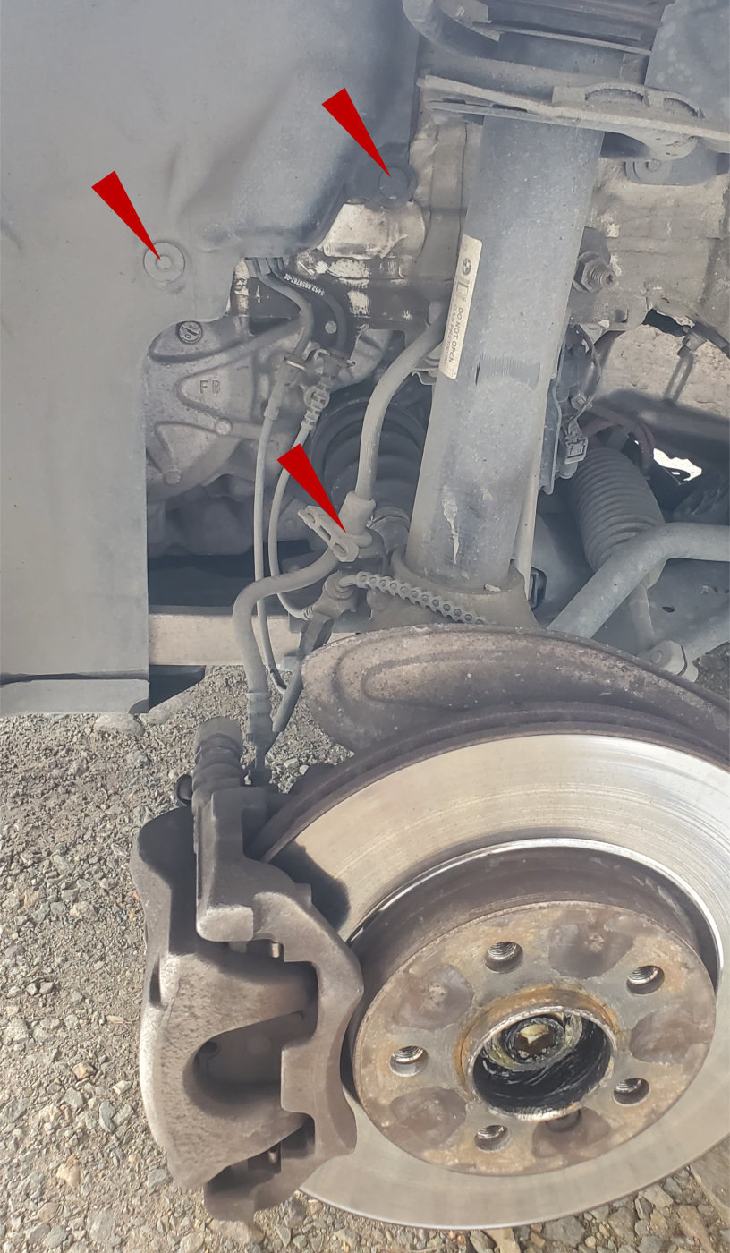

Если у Вас чек не горит и датчик целый визуально, еще нет притирки о колодки, то его можно оставить, как вариант. Тогда пункт замены датчика опускаете. НО лучше поставить сразу новый! Откручиваем болтик, отщелкиваем клипсу. Так же вынимаем фиксатор тормозного шланга. Пластиковую часть, где мы открутили болтик и сняли клипсу, отгибаем немного на себя и влево.
Видим фишку датчика тормозных колодок. Отсоединяем. ВНИМАНИЕ! Датчик идет один на одну ось, спереди он находится на левой стороне.

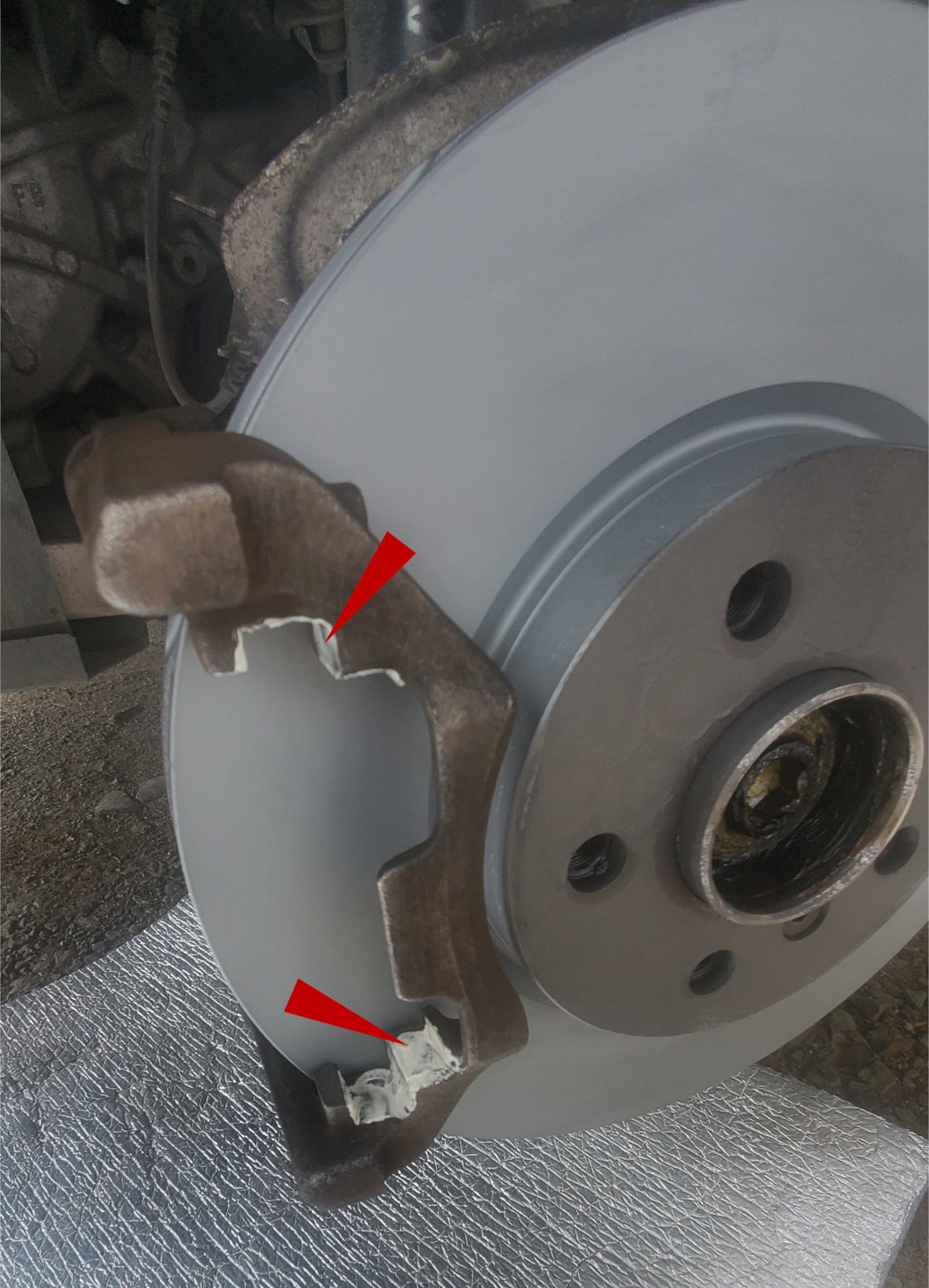

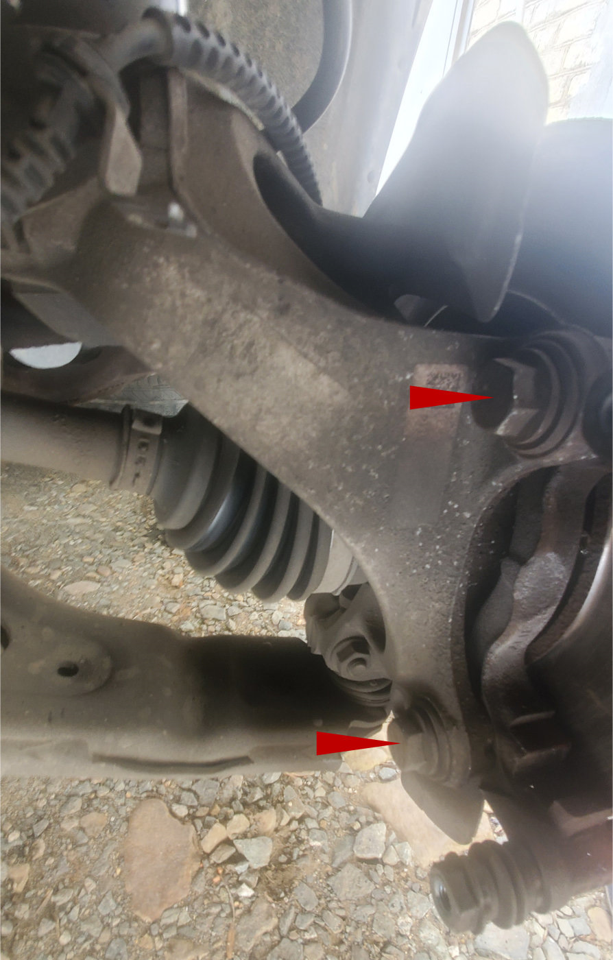

Это не обязательно! Но желательно снять кронштейн суппорта и почистить его щеткой. Со снятым это сделать гораздо проще. А так же проще смазать его части прилегания колодки смазкой. Посмотрите в каком состоянии направляющие и пыльники суппорта, смажьте по необходимости. Откручиваем 2 болта.
Почищенный, смазанный кронштейн суппорта уже на своем месте.

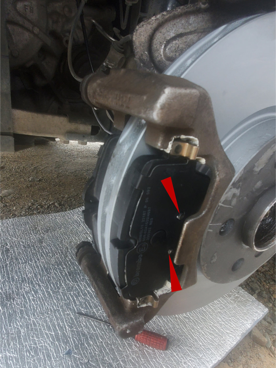

Вставляем новые колодки. Не перепутайте 2 половинки колодки местами. На колодке есть 2 шипа, внешняя колодка — шипы по центру, внутренняя колодка — шипы по краям.

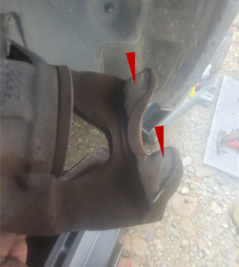

Утапливаем поршень до конца. Будьте внимательны, возможно из бачка под капотом начнет выходить жидкость. Желательно откачать шприцом излишки, чтобы вниз по узлам не потекла. Бачок находится на правой стороне под жабо. Так же почистите суппорт щеткой.
Смазываем места прилегания суппорта с колодкой
Смазываем круг поршня, прилегающего с колодкой.
