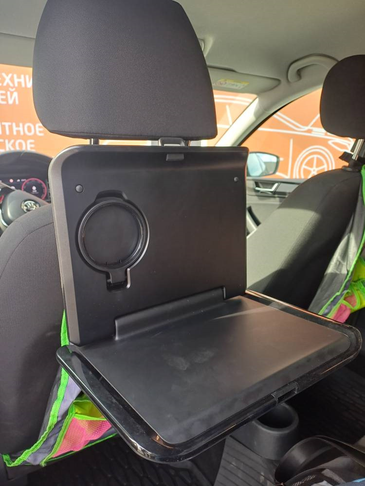

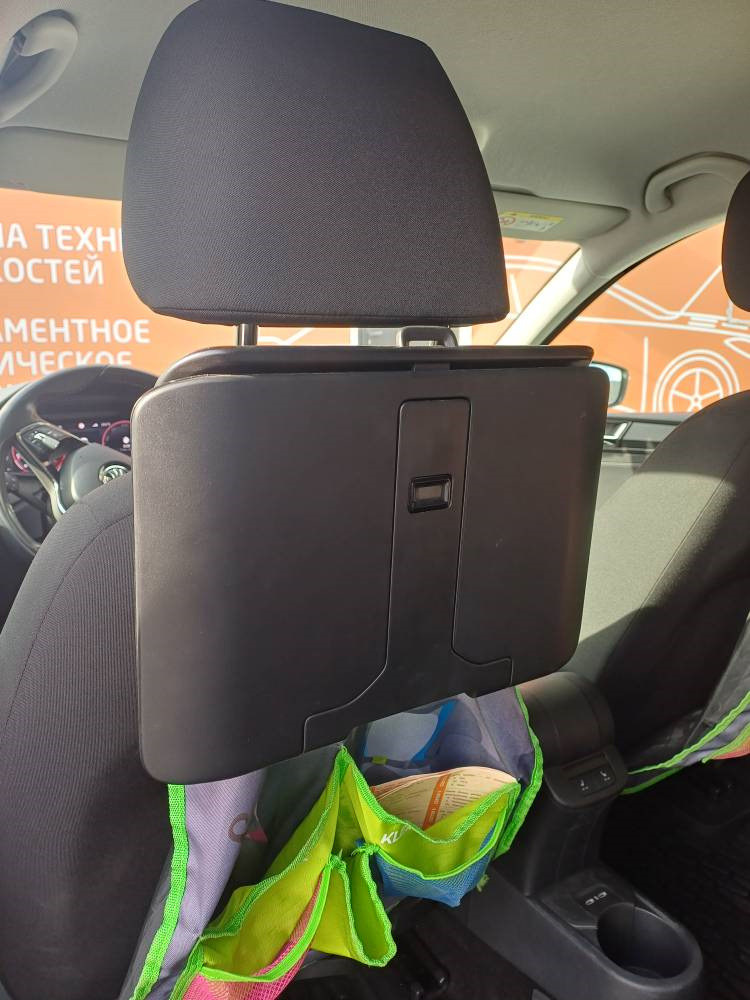

Как-то изучая ассортимент оригинальных аксессуаров группы VAG наткнулся на интересную вещь, а именно откидной столик системы для задних пассажиров Travel&Comfort от VW. Все кто много путешествуют, особенно с детьми знают, как необходимо комфортное размещение, чтобы можно было аккуратно перекусить в автомобиле без бардака. Именно для этих целей был приобретен откидной столик. Артикул 000061124
Но к сожалению крепеж аксессуаров от Skoda не совместим со столиком VW. Но унывать не стоит, так как на помощь приходит легкосъемный кронштейн от BMW, который полностью совпадает с крепежом столика.
Запчасти на фото: 2103002
(артикул 51952183852)
Однозначно рекомендую данный аксессуар!

Хорошая вещь. Здесь номера совместимых аксессуаров с кронштейном: www.drive2.ru/l/669337874964940467/
Также рекомендую каркасную систему креплений карманов/сумок на сиденье, MOLLE
