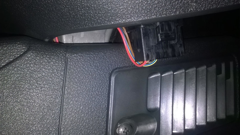

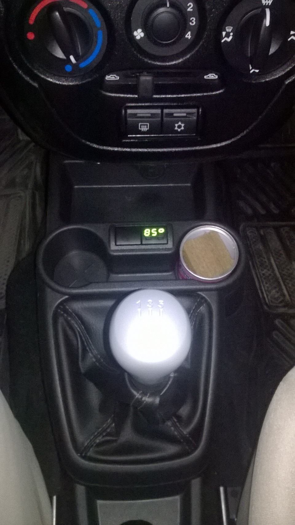

Докупил БК ШтатХ1-G. Ребята очень советовали, да и цена вопроса не столь велика. Установка, как оказалось, просто элементарна, даже учитывая что его поставил на тоннель, т.к. гнёзда обогрева и кондея заняты оными. Шаг 1: выковыриваем правую из свободных клавиш на тоннеле; Шаг 2: вставляем разъём БК в диагностический разъём автомобиля (над левой ногой переднего пассажира); Шаг 3: откручиваем болт(на фото), отгибаем бороду, протаскиваем кабель БК к пустой кнопке, закручиваем болт обратно; Шаг 4: аккуратно соединяем штекеры "мама-папа" на БК, вставляем его на штатное место до упора. Готово! Запускаем зажигание — смотрим номер прошивки. У меня Г3.6. Не забываем использовать инструкцию. Оно того стоит)

аккумулятор не сажает? были жалобы
НЕТ
у меня 2.8
