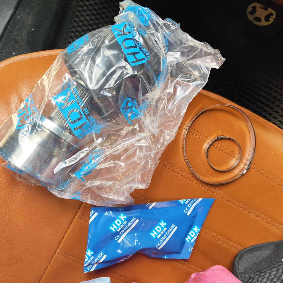

Итак, лезем в озон (и немножко автодок) и заказываем следующие позиции :
заказал:
1) ШРУС наружный (комплект) HDK (fu032) 1 шт
2) Пыльник ШРУСа Subaru оригинал (28323AG020) 1 шт
3) Смазка для наружного ШРУСа ВМП Авто (1804) 1 уп
4) Стопорное кольцо для ШРУСа наружного оригинал Subaru (28033PA060) 1 шт
5) Хомут для пыльника Subaru оригинал (28024AC030) 1 шт
6) Хомут для пыльника Subaru оригинал (28324FE000) 1 шт
Итак, фирма HDK. Япония. Данные ребята занимаются исключительно ШРУСами, на просторах интернета фирму эту хвалят. НО:
все, что идёт в комплекте со ШРУСом — по качеству так себе (кроме смазки )
Опять же, судя по отзывам ( смотрел непосредственно на озоне и автодоке + пара первых сайтов в Яндексе )
Отдельно, без комплекта я не нашел данный ШРУС, поэтому заказал комплект + все к комплекту по отдельности на оригинал
Да, даже на хомутах не сэкономил, ибо скупой платит дважды (хотя, судя по моим тратам за все время эксплуатации авто, я вроде не скупой, а плачу трижды )

ШРУС внешний наружный без ABS FU032 HDK для Subaru
HDK Fu 032 без абс што обозначает?
Артикул
Как себя повёл шруз?
Работает без нареканий )
HDK надежные шрусы, отбегал 3 года и к стати на такой же смазке вмп. У японской в комплекте низкотемпературные показатели не очень и в морозы может снова хрустеть граната. Пыльник такой не пробовал, ставил оригинал со старой гранаты естественно помыв его
Надеюсь тоже прослужит долго )
Пыльник такой же, просто новый
Решил если уж делать, то нормально )
