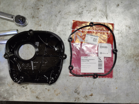

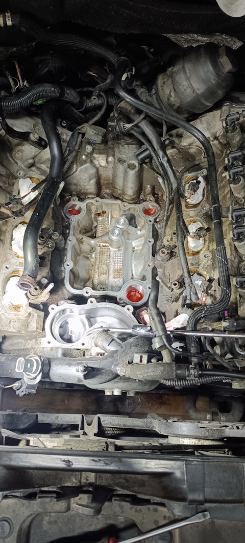

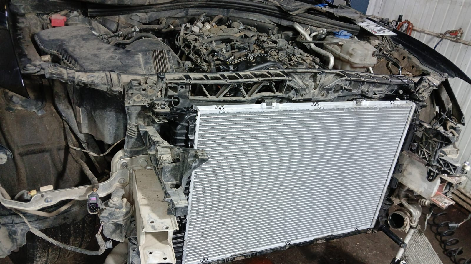

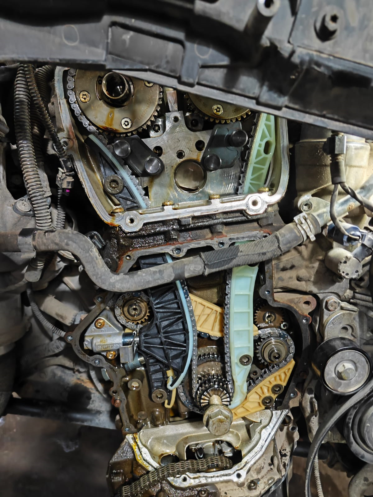

Так как у авто пробег 180к решил сразу поменять цепь грм, после покупки, предыдущий владелец сразу сказал что не менял, за одно был поменян радиатор так как была течь, авто последний год много ездила по трассе, все радиаторы теперь чистые👍🏽
Делал в kznavto на Бухарской, ребята сделали все качественно, быстро, отдельное спасибо мастеру Азату!
(P.S запись редактирую, сделали они не качественно! Смотреть другие записи где я подробно описываю этих ребят)
По коробке авто еще до меня обслужена в феврале так что в принципе все проблемные места обслужены чему я очень рад!
Всем хороших дорог👍🏽
Запчасти на фото: SM1904, 2717PXC90F1

160 пробег, 2 зуба только
Если пробег трасса в основном то неудивительно
Еще такой момент, возможно, будет интересно:
www.drive2.ru/l/714283161529370344/
Цепь распредвалов оригинал? Не увидел номера оригинального в смете.
Все оригинал, я читал что неориг ходит 30к
А сколько зубьев было?
В сервисе сказали уже пора было
У меня пробега 170 тоже стоит цепь поменять ?
У меня почти 240, трассовый пробег, всего 4 зуба вышло. Надо смотреть, все индивидуально
Согласен все индивидуально
Хорошие нервы ) я бы психологически на 200 поменял при любом раскладе
Недавно читал, человек на 300 пробега на ген 3 еще не поменял)
Видимо ставит эксперимент когда двиг стуканет
Так если натяжитель не вышел, думаешь может резко вылезти?
Не вылезет
Drive-88
А в чем проблема посмотреть натяжитель?)
Нет проблем, так и делаю, просто смысл тянуть до последнего ? 200 пообедала и меняй на твой век точно хватит
Ну вот если там всего 3 риски и пробег 200. Зачем менять )
А так бывает ?
На ген3 бывает)
Drive-88
А так бывает ?
При трассовнм пробеге да…и смысла менять нет
Сетка в бампер по трассе очень хорошо спасает и защищает радиаторы…на с6 менял два раза радиатор по трассе, а на этой поставил сетку и по сей день родной 😅
Если по трассе ездить хороший вариант, если по пробкам это как носить маску в +35 для двс .
Многие так думают, но физика говорит об обратном 🙂
Drive-88
Хз с сеткой более 280 тысяч…пробки естественно тоже бывают и часто, там же не такая плотная сетка…воздух норм проходит.
У меня 170 без сетки, все живое .
