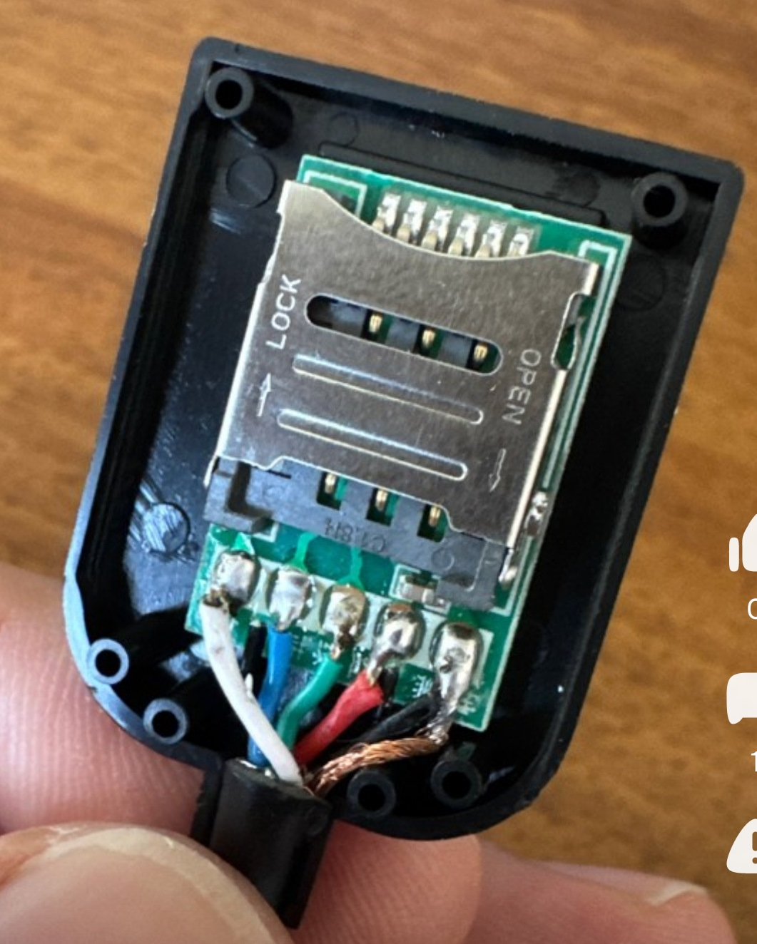

Выносной разъём сим карты

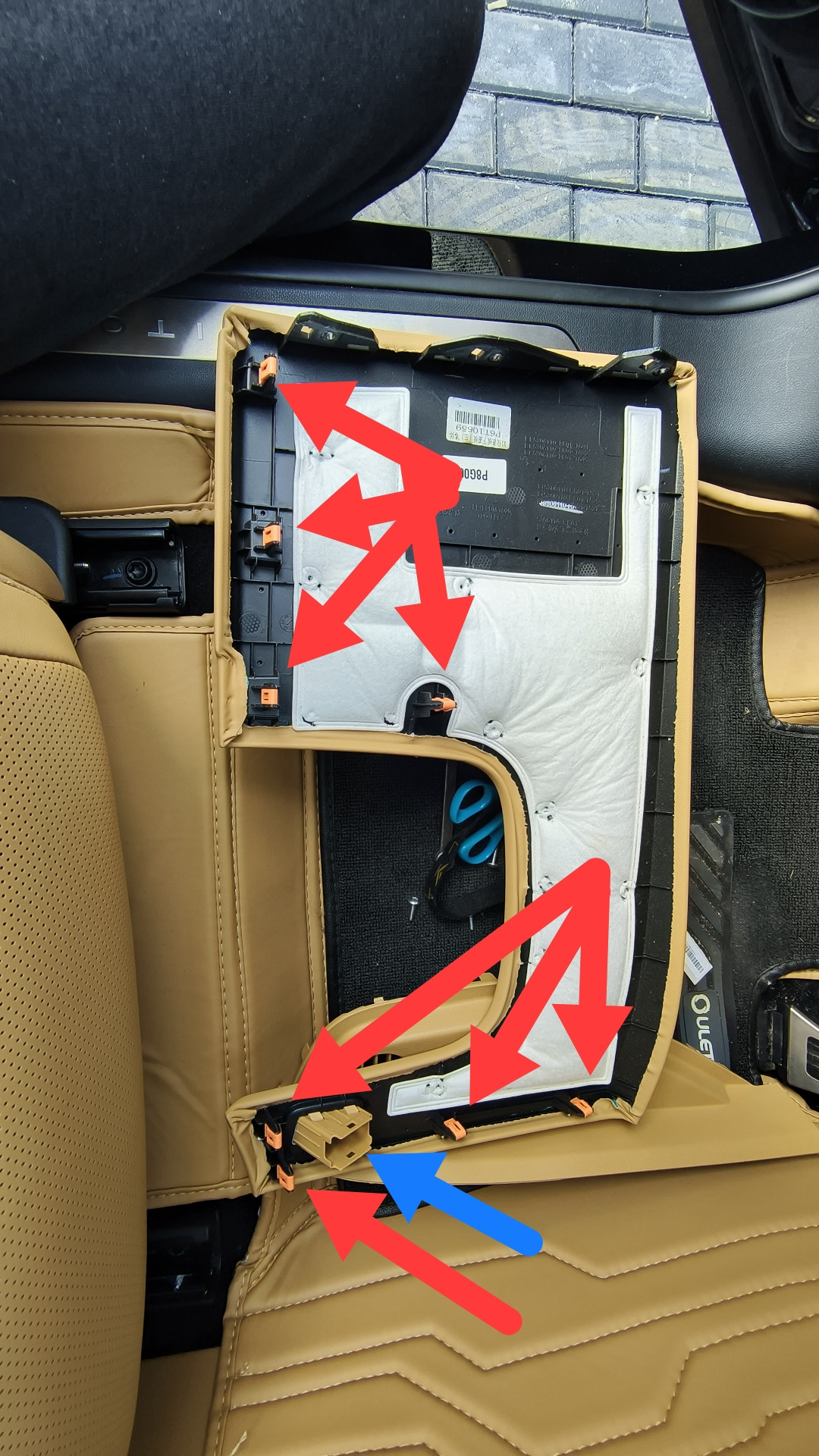

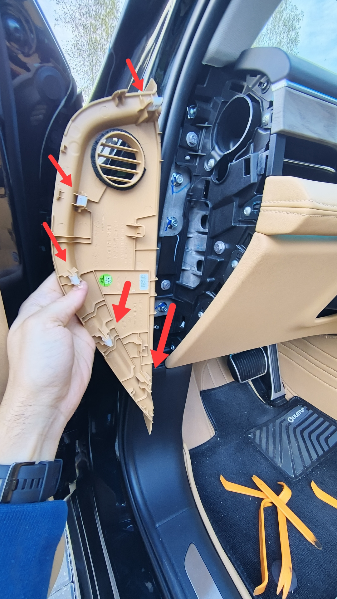

1. На 22-23 годах TBOX находится под рулевой колонкой.

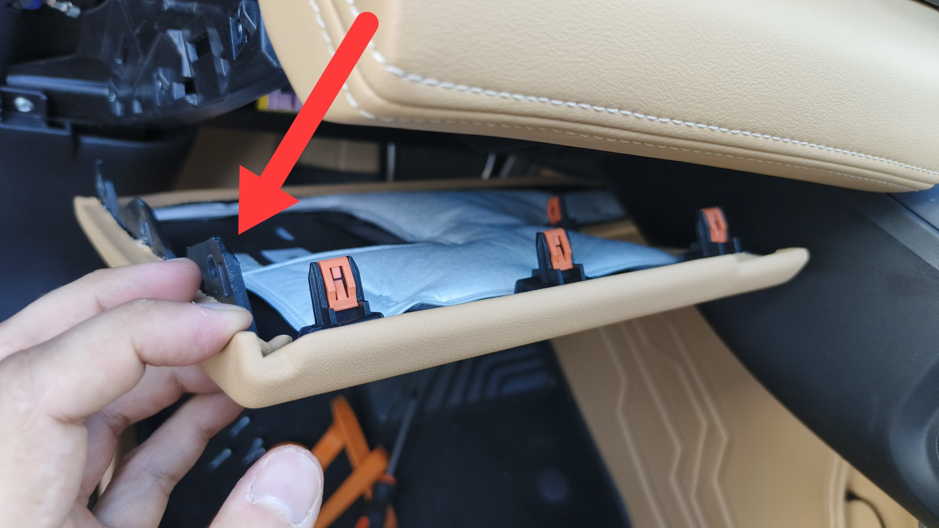

Снимаем боковую крышку торпедо. Крышку держит уплотнитель двери и 5 клипс. Я начал снизу, отогнул уплотнитель и лопаткой его заправил под крышку (чтобы не мешал выщёлкивать клипсы)
2. Далее снимаем накладку пол рулем. Крестовой отверткой 🪛 выкручиваем 3 самореза. На этих черных ушках выступы которыми панель держится за торпедо, их нужно аккуратно отвести и попутно станут выщелкиваться клипсы.
С другой стороны эта панель держится только на клипсах, так что просто тянем на себя. Но там установлен датчик температуры, его нужно будет аккуратно выщелкнуть из накладки, провода там короткие и еще шланг. Их можно не отсоединять.

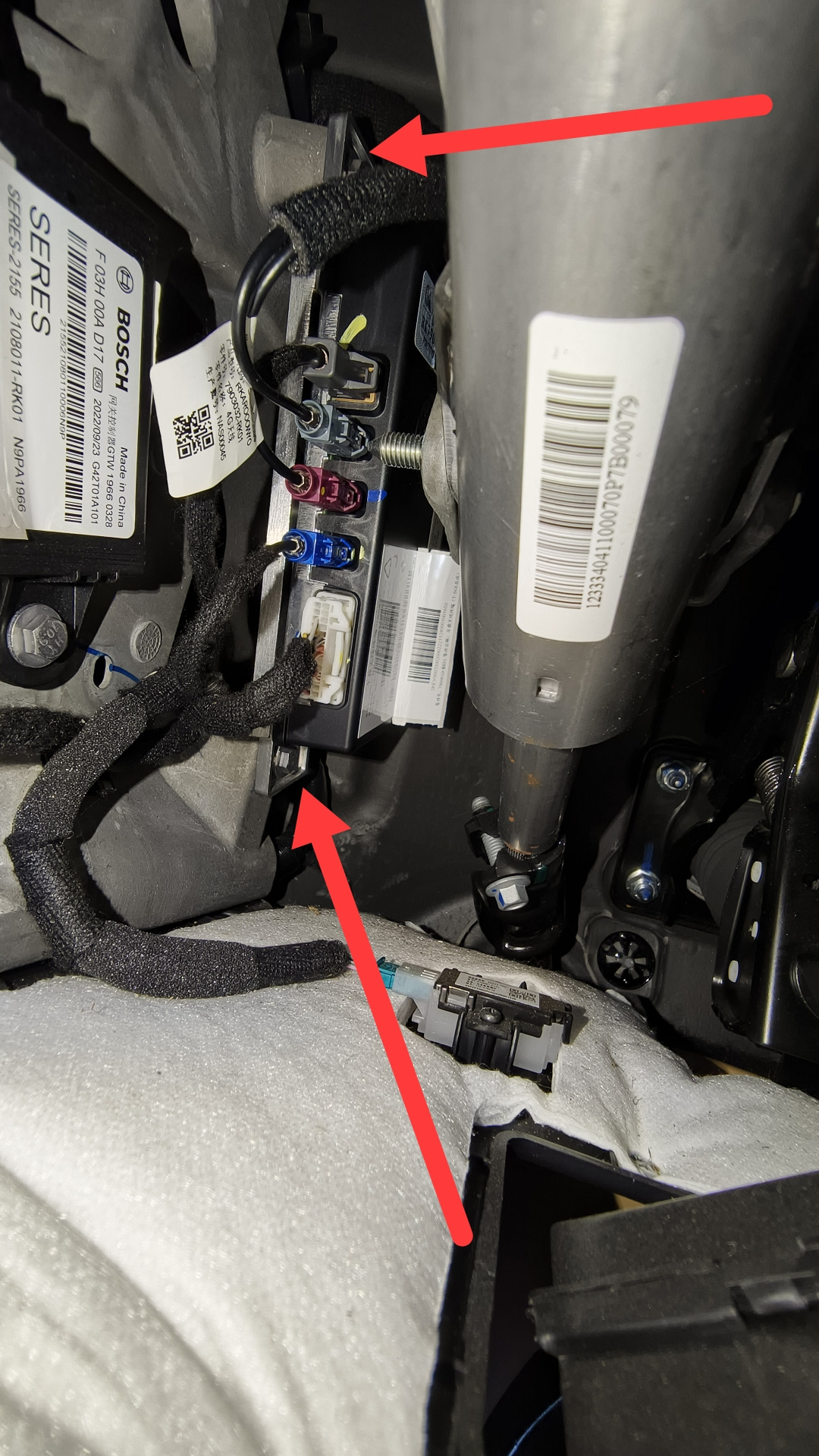

3. Теперь в глубине можно увидеть ТBOX. Он закреплен на 2 болтах на 10. Места там много, но болты длинные и тугие, так что крутить будете долго. Сверху удобней всего накидным ключом, снизу трещеткой с головкой.

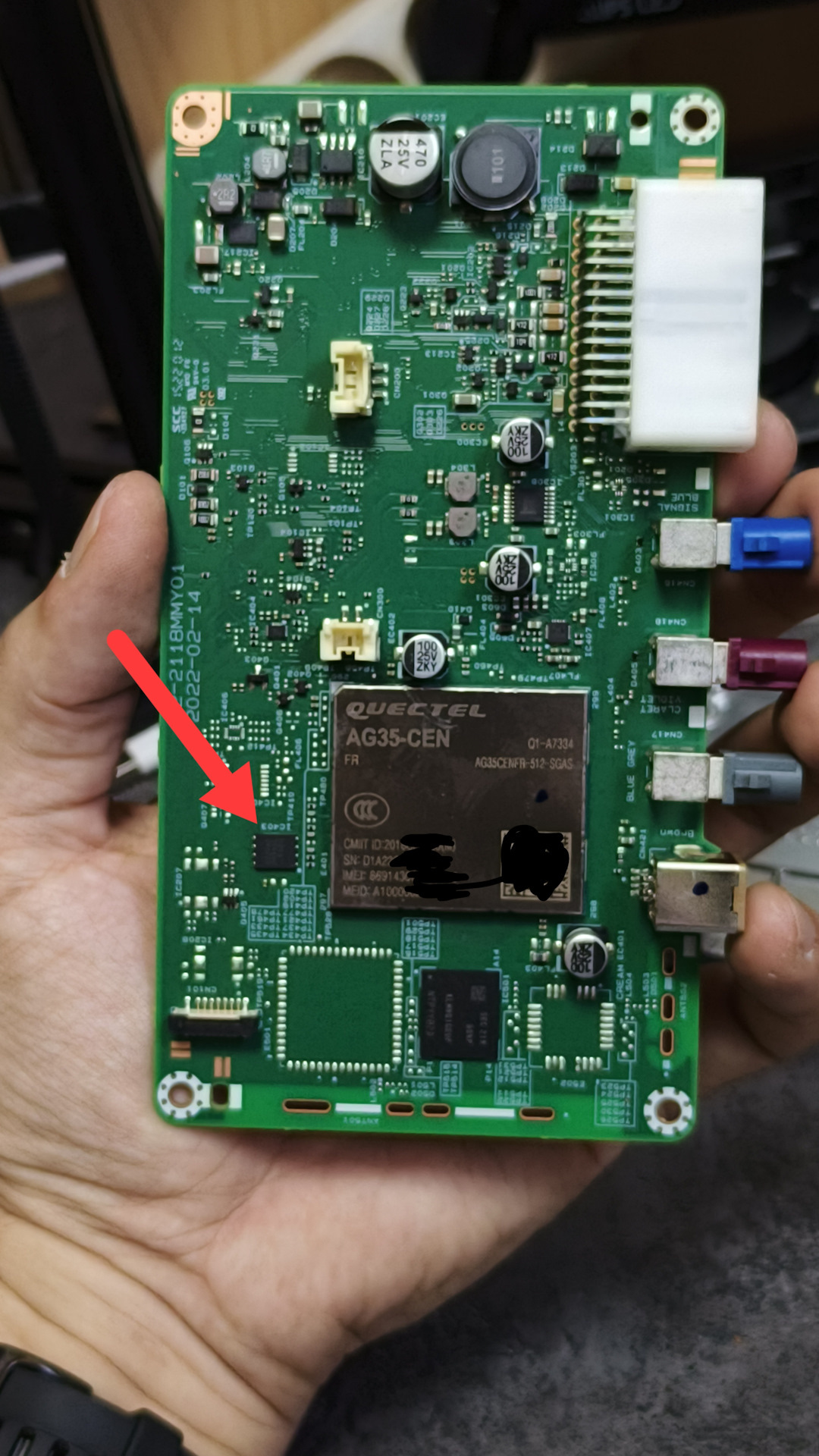

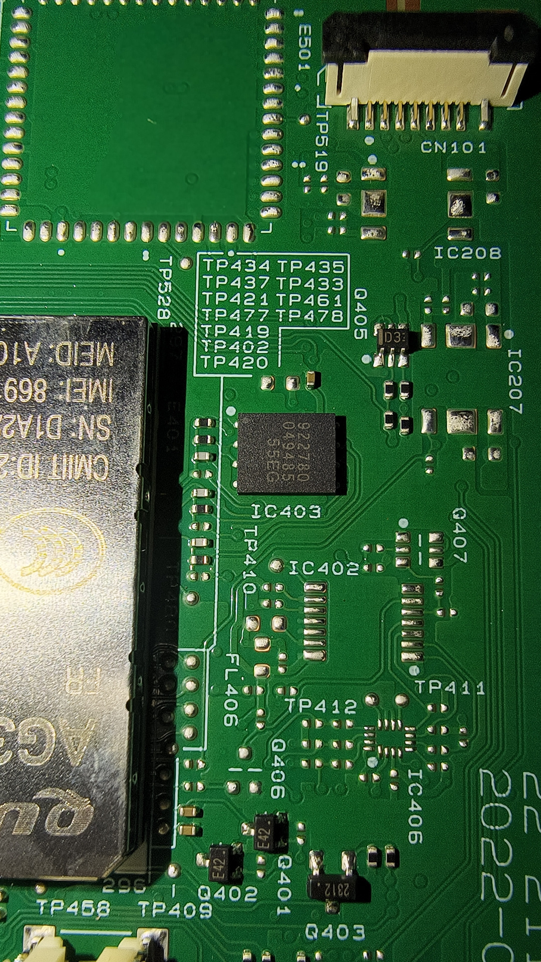

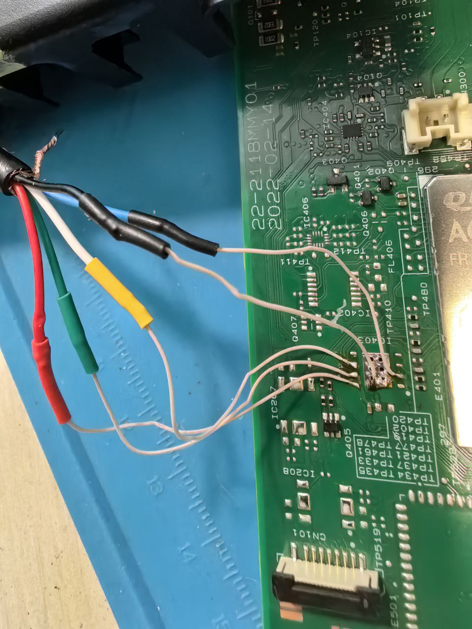

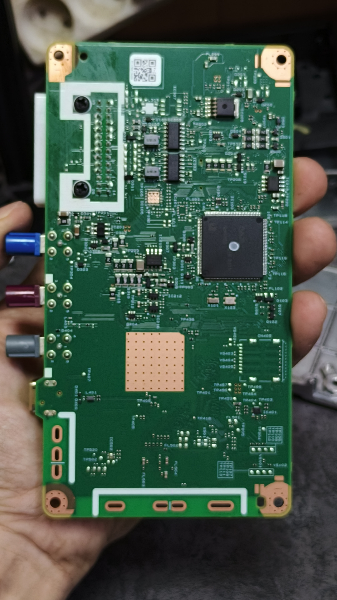

4. Всё, блок у нас в руках. Идем в контору по ремонту ноутбуков или телефонов и просим выпаять eSIM и на её место впаять переходник. Согласно скриншотам.
! Обратите внимание что впаяно не напряму а через гибкие провода, чтобы не было излишней нагрузки на контактные пятаки и не вырвать их в последствии. !

Добрый день, на фото выносной сим карты — 6 проводов а на схеме приняли 5. Вопрос куда девать желтый провод?
Вот попробуйте сопоставить
Спасибо, просто подключили 5 проводов без желтого по схеме, все работает! Спасибо!

Код микросхемы есть, даташит можете найти и убедиться в корректности схемы. Для тех кто разбирается в схемотехнике тут нет ничего сложного.

Это уж насколько кривые руки должны быть у человека, который профильно занимается пайкой, чтобы не смочь припаять 5 проводов и намазать ультрафиолетовым кампаундом.
Дело не в том, чтобы припаять, а в том, чтобы
1. Не навредить плате, которая состоит из двух текстолитных плат
2. Если что-то пошло не так — суметь правильно отдиагностировать и найти в чем дело, а не добить плату
Помимо успешных случаев, бывают и неуспешные. И тогда блок отдают мне, у меня в блоге есть пара статей про это как раз…
