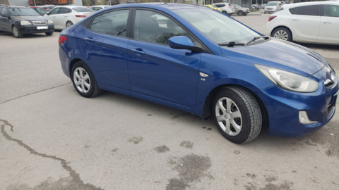

Есть вопрос, для тех у кого ГБО.
Есть подёргивания на хх или на старте а так же в ходу.
Свечи нжк 1578. Пробег 10 тыс на них, но и на только поставленных было то же самое, ошибок по цилиндрам нету. Когда перебирали редуктор, газовщики говорили все хорошо. Чистили сеточки на форсунках.
Может кто сталкивался и решил проблему.
Тут же ща начнётся если к приехать к "специалистам ", поменять свечи, катушки, или еще что-то.
На бензине такого нету.
Обновляю. Заменил свечи с обычных на иридиевые нжк.
Проблема ушла. Искра лучше пробивается видимо. Очень рад.
Никуда не ездил сам ткнул пальцем в свечи)
