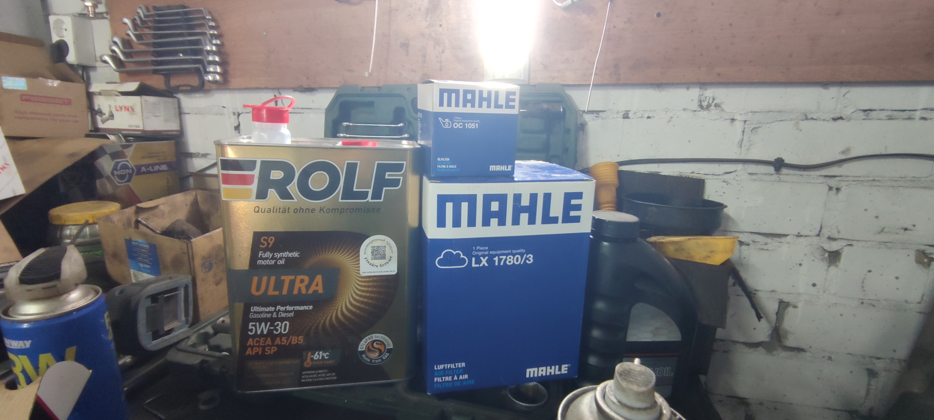

Как масло?
Шикарно, по сравнению с Лукойл.
Почему, не нравится лук?
Лук начал сильно угорать на оборотах более 3000. Рольф пока держится.
Мб перекатали Лукойл 🤔?
Меняете по 250мч?
До 120 м.ч.

У вас немного другое масло по API SP, у меня SL (у лука), моё масло динозавр по составу, по сравнению с вашим, возможно из-за этого используются более дешёвые составы
Мб, а вязкость какая?
5-30

На мице синтек 7000 5.40 sn-угорает после 250мч
Да, синтек сделан на самом бюджетном китайском пакете
А разве рольф не синтек делает?
Немного не так.
Их делают в одном городе Обнинск, но в разных заводах.

Синтек=такаяма, рольф
Синтек 7000 — это обычное гидрокрекинговое масло, больше 250 моточасов на кряках не рекомендуют ездить и это не зависимо от бренда. Хочешь катать больше, бери масла с ПАО, у Синтек тоже такое есть
🤝, мне хватает 250мч и правильно менять по моточасам-250
