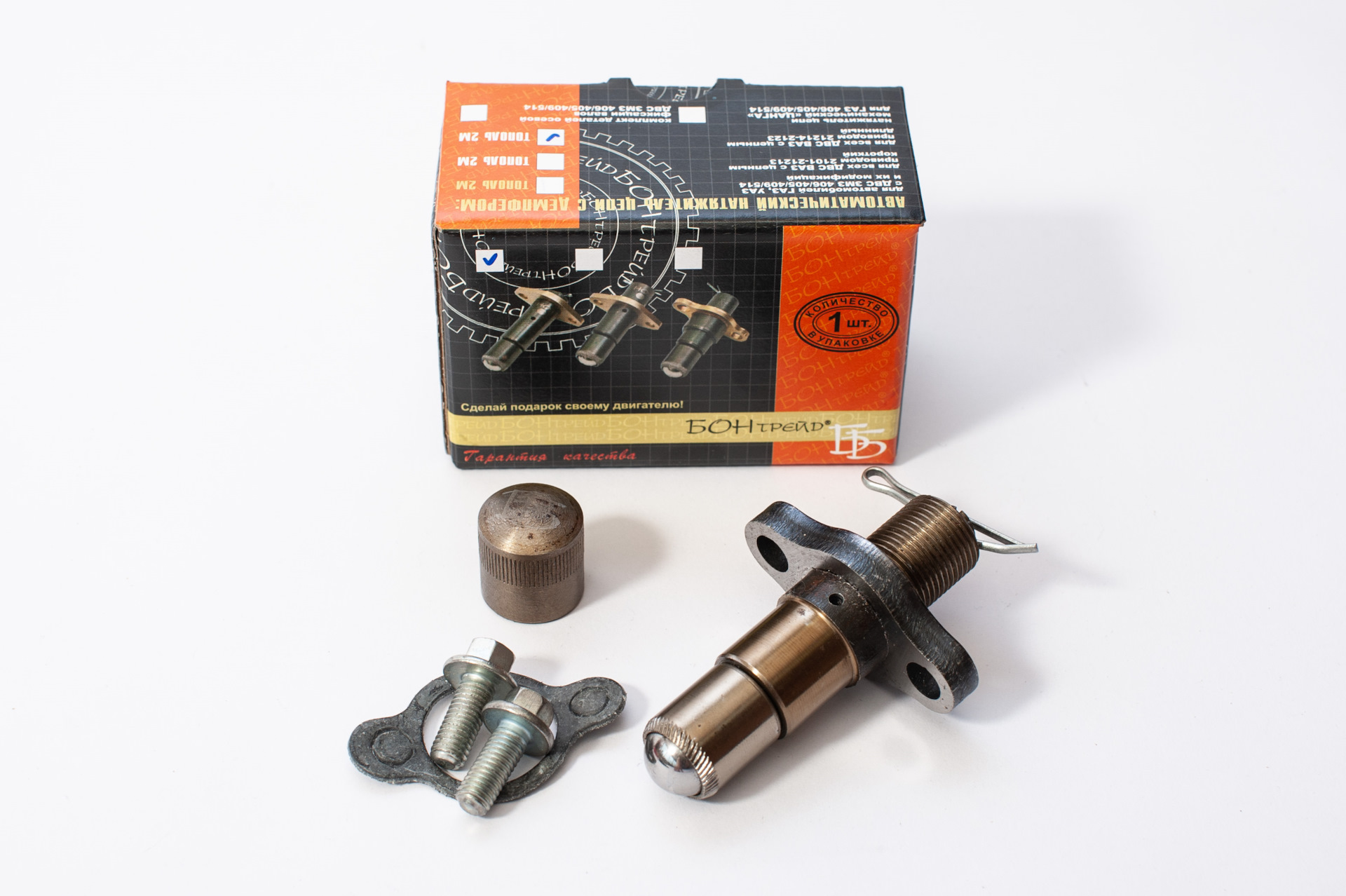

Вчера скинул крышку, сегодня занялся вплотную. Отложений и грязи не увидел. Башмаков на наших ЗМЗ-ПРО нет, стоят звездочки.
Попытался заглянуть вглубь, нихрена не видно и не понятно. Понадавливал на верхнюю цепь, вроде на месте, успокоители целые, все винты затянуты.
Накинул головку на болт коленвала, чуть-чуть даванул … и вот оно — провис цепи. Теперь и пальцем можно сдвинуть тудым-сюдым.
Ну все понятно, вынул натяжитель, открыл букварь, померил
Заклинил сволочь. Хлебнул чаю, попробовал взвести — нажимается, но идет с ощутимыми "скрипами". В конце концов взвел, попробовал разрядить — выскочил как положено на всю длину. Еще раз повторил процедуру — хрен там, полностью не выходит. И так еще раза 4, но уже ни разу полностью не выходил.
Протер, стал разглядывать — видны продольные царапины на поверхности. В общем на выброс.
Но как так — на таком пробеге эта сволочь клинить стала. На предыдущем Патриоте-2012 менял ГРМ (стояла с завода однорядная цепь) на пробеге 42000 и после 6 лет жизни машины. Тогда вместе с ГРМ заменил и гидронатяжители на механические.
И что дальше делать — снимать всю лобовину что-то не очень хочется, масло нигде не сопливит, да и геморно это менять переднюю крышку не снимая головки и поддона — очень хорошо помню как пытались втолкнуть ее на той машине. Да и шкив коленвал — еще та история его на место запихивать. За свою жизнь ремонтировал много машин, почему-то на японцах и немцах этот шкив легким постукиванием ладони заходит на место, но у наших машин …
Заказал натяжители фирмы "Русский богатырь", набор прокладок ну и до кучи "гляделку" — эндоскоп (давно хотел заиметь). Придет все это хозяйство через 2-3 дня, так-что пока перерыв.
Поставлю верхний натяжитель, аккуратно покручу коленвал, понаблюдаю в "гляделку", проверю по меткам. Если все нормально, заменю и нижний натяжитель. Ну а если … тогда придется все разбирать.

При эксплуатации 409 на 5w-30 гидронатяжители раз в 60 тыс км стабильно ложаться. Немногие льют в 409 30, но вот у моих мастеров была такая одна машина и они ей раза 3 меняли натяжители примерно с таким интервалом

Это гидронатяжитель ИНА, причём оригинал. Очень надёжные. Хорошо, ты его сжал… А разрядил как?
Ставим на место и как указано в "букваре" штифтом или отверткой давим пока он не выскочит.
Про натяжители. Вот такие поставил (с демпфером), ходят уже 150т.км
bon174.ru/product/avtomat…-natyazhitel-cepi-topo-5/
