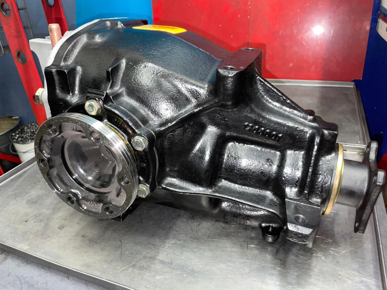

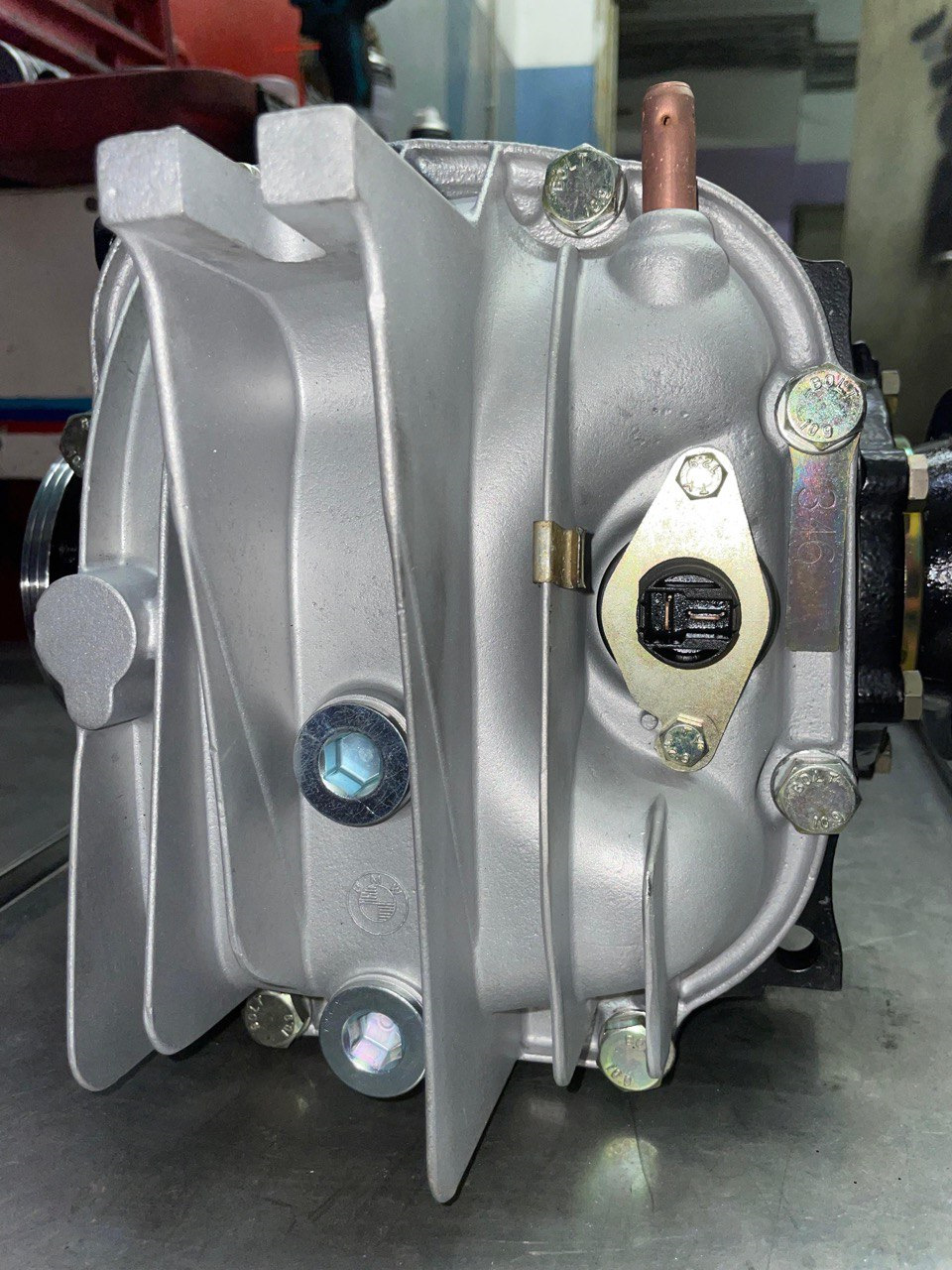

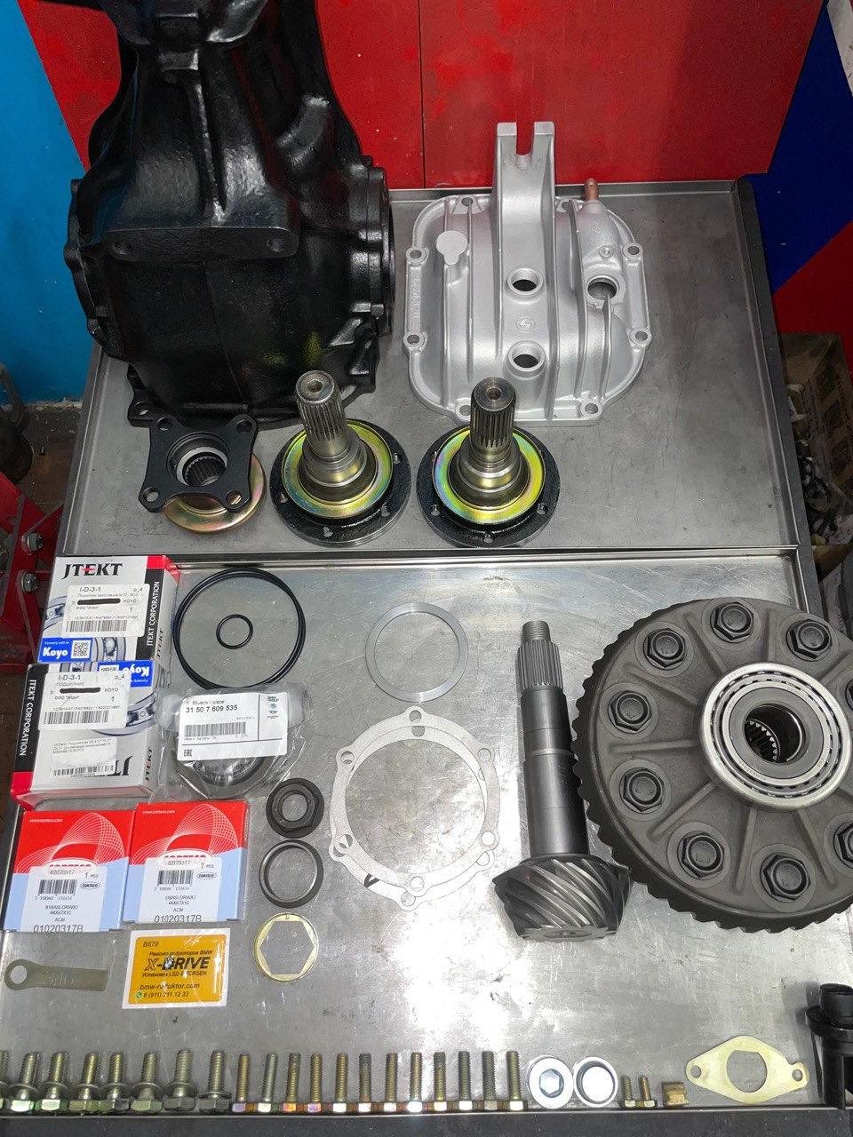

1) Купили перебранный редуктор 188 под простую балку 3,45. Перебирал всем известный Алексей XDrive. Отношение очень понравилось. Это того стоит! К нему купили новую оригинальную круглую опору.

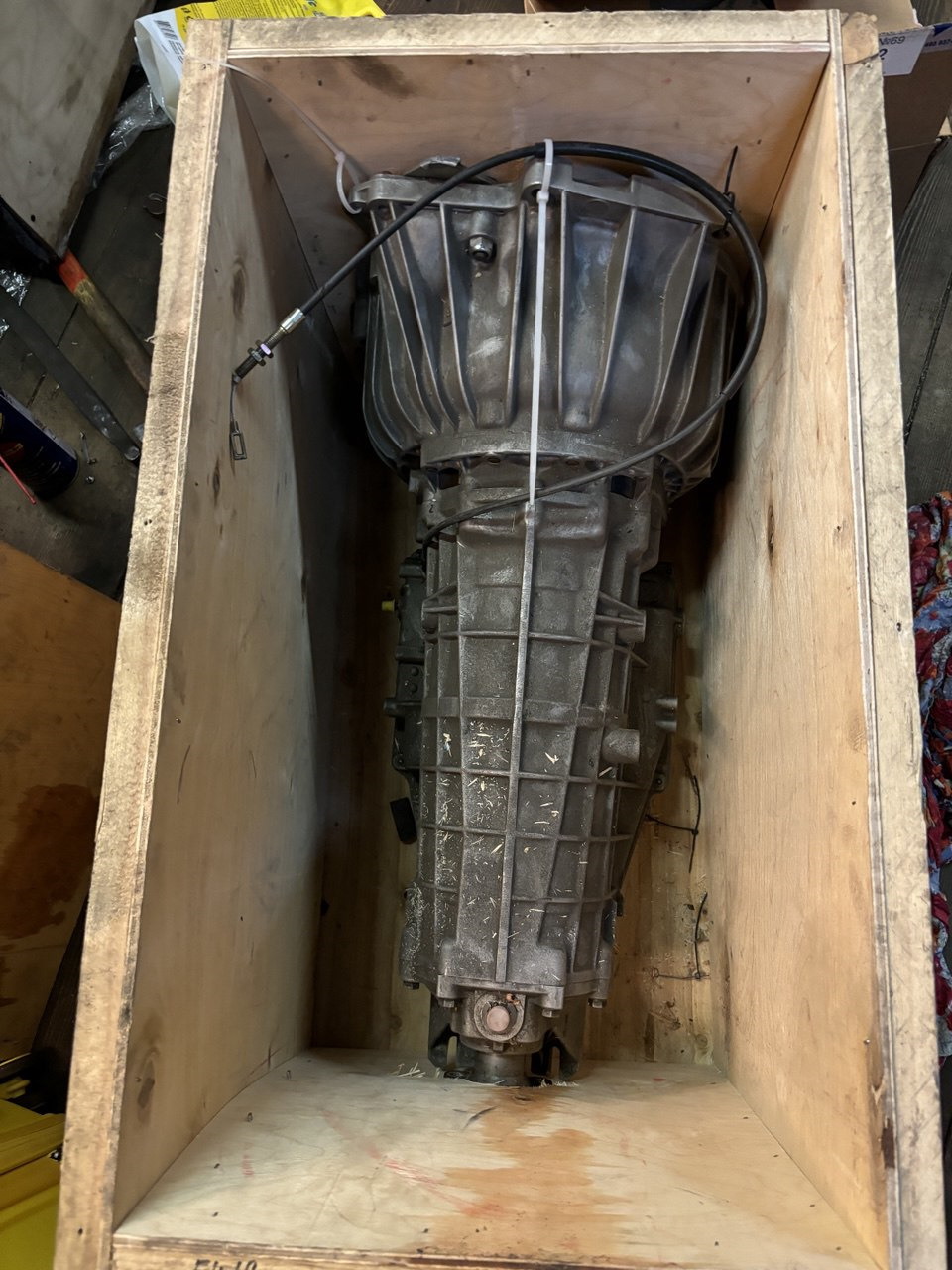

2) Раздобыли новую АКПП 4hp22. 40 лет лежала, ждала своего момента.
Казалось бы прям эта коробка, но как всегда есть нюансы(хвостовик и тд). Но все встало и я был очень приятно удивлен, как это работает. Переключается очень мягко! Всем рекомендую.

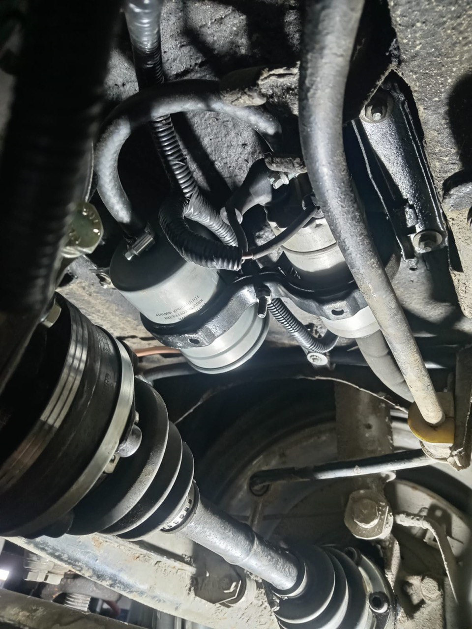

4) Вновь перебрал привода. Известная проблема, толстые привода М30 сложно найти в нормальном состоянии. Меня так же постигла эта проблема. Из чего смог найти из того и собрал.

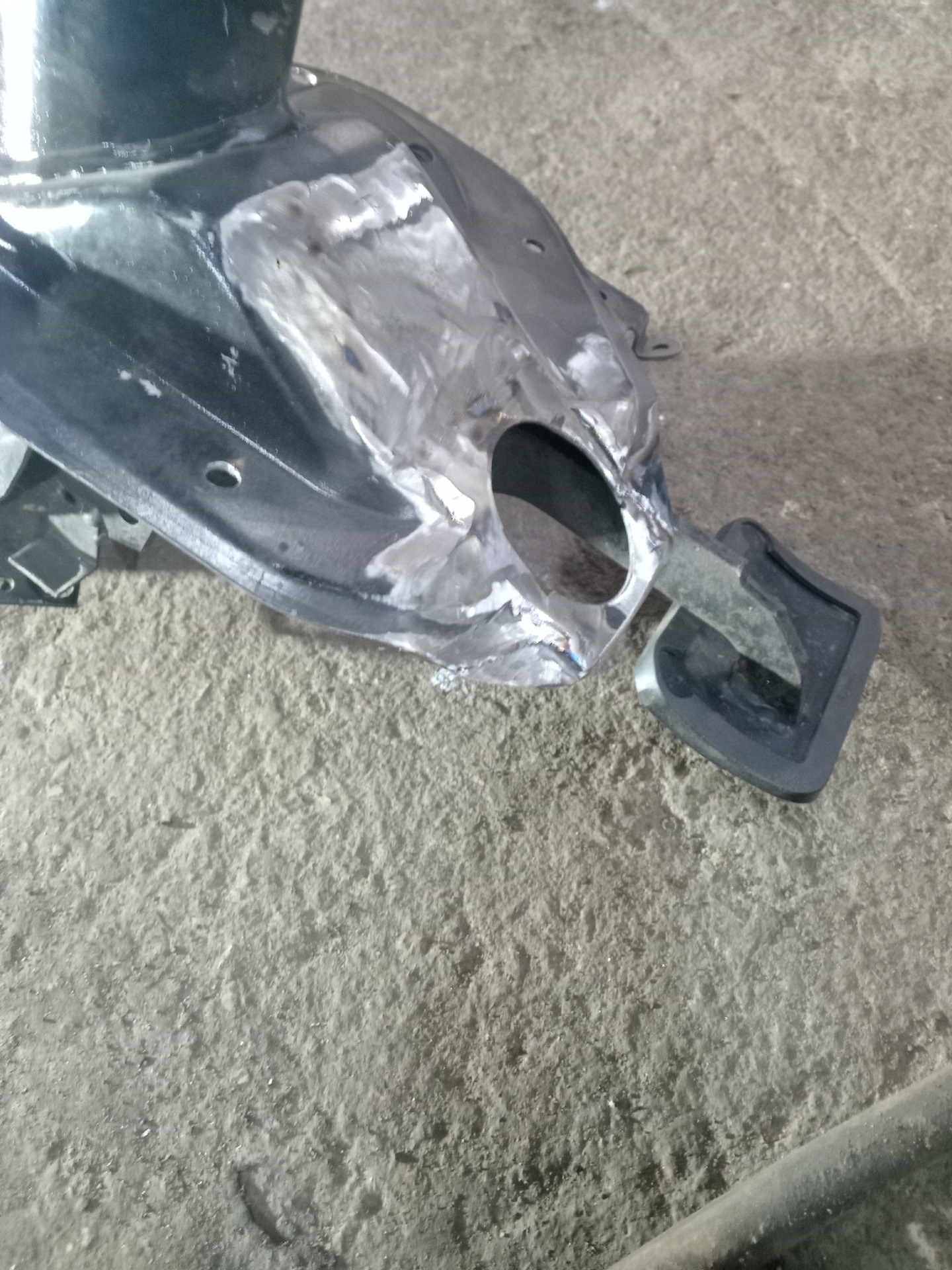

6) В очередной раз полностью переделали педальный узел, рулевую колонку и перегородку моторного щита. Сплошной кастом. Вал е12 скрещен с валом е36 и сварен карданчик из 2х карданчиков е90. Проблема с подшипниками и крестовинами!

Фото в коробке бомба !
Новая коробка это что то на богатом
