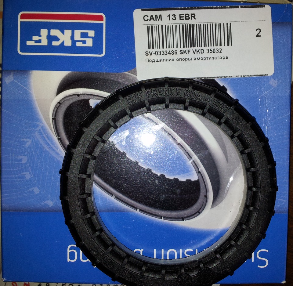

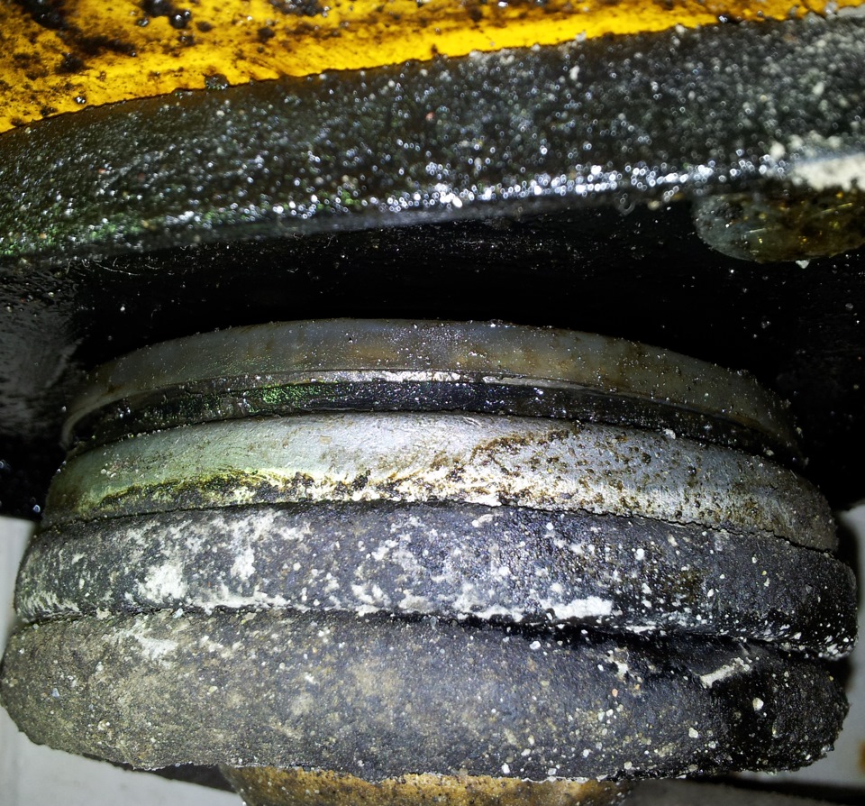

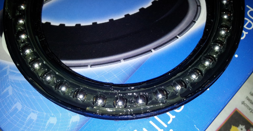

или как я убил подшипники всего за 500км.

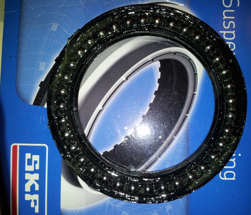

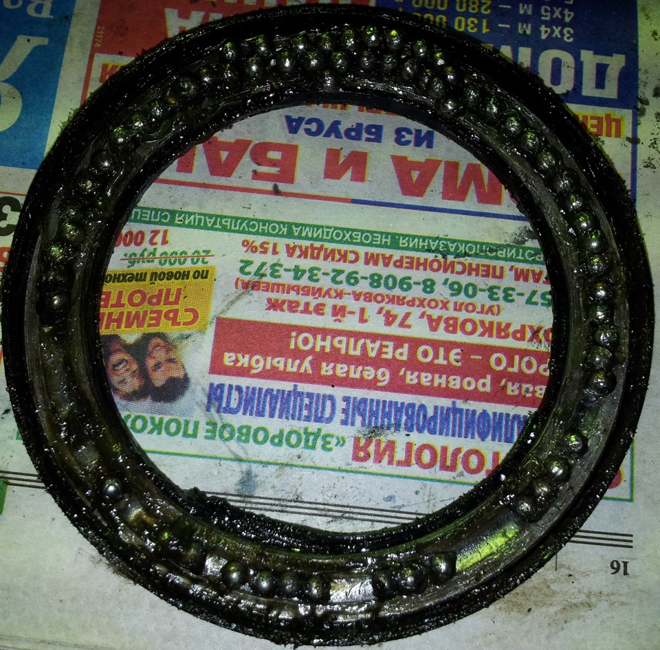

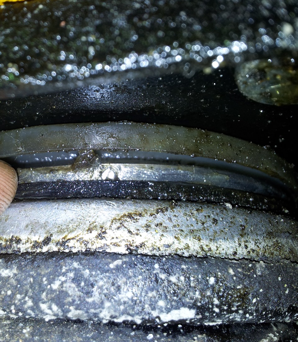

Мой косяк в том, что не удалив шайбу из чашки пружины, подшипники разобрались прямо в чашке. Выражалось это хрустом (перекатыванием) при повороте руля. Пришлось заказывать подшипники, а раз пошла такая пьянка купил ВиброШумоизоляторы передней подвески SS20.

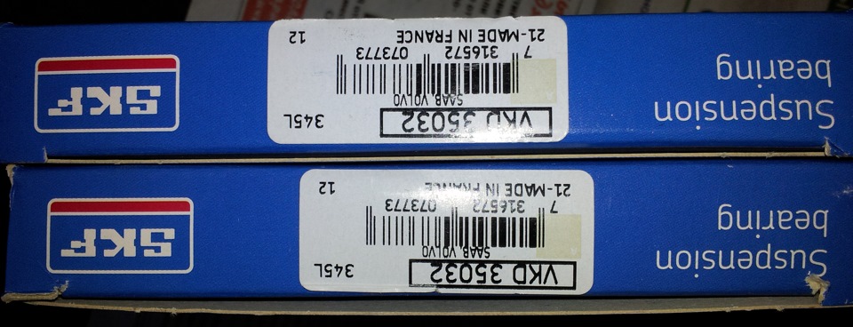

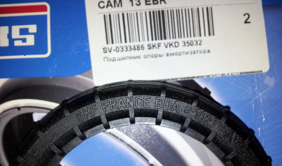

Запчасти на фото: VKD35032
После исправления косяков, не узнал подвеску. До того эти опоры мягкие, кайф.

в чем тогда отличия подшипника VKD 35032 от BDA-1027?

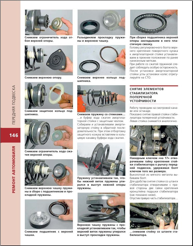

Эта шайба называется "ограничитель хода сжатия верхней опоры".
Почему вы называете её присутствие не правильным вариантом?
Чем таким отличаются эволексы, что установка этого ограничителя гробит подшипники?
самые нормальные подшипники это СКФ
если убрать эту шайбу рано или поздно опору вырвет … эта шайба должна стоять под чашкой пружины
не, не вырвет, у эволекса конструкция другая.
странно… у меня просто асоми а они почти одинаковые и с этой шайбой езжу… проблем с опорным подшипником нет
подскажи каким образом разбираются подшипники?
Половинятся, на защелках они.
Что то не пойму на счет шайбы! Какой не должно быть?
на последних двух фото комментарии.

что то я не понял, какую шайбу ты не убрал?
www.drive2.ru/l/7146011/ третья снизу фотка
dimkey
поправил
там я кроме чашки калиновской ни вижу ни чего.
