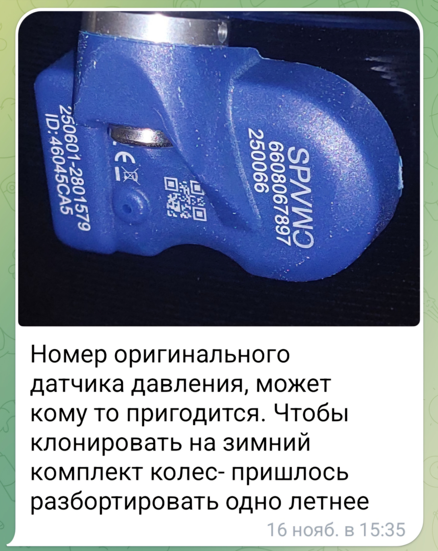

Для начала работы и клонирования считываем все 4 датчика с колес штатного комплекта
В результате считывания получаем сводную таблицу всех датчиков колес с указанием уникального идентификатора (ID), давления, температуры и состояния элементов питания
Имея значение ID для каждого колеса можно теперь сделать клоны для зимнего комплекта методом непосредственного программирования универсального (обучаемого) датчика Autel MX.
Берем новый "пустой" (незапрограммированный) универсальный датчик TPMS Autel MX
В результате получаем следующие данные по новому запрограммированному датчику зимнего комплекта (на фото вверху экрана новый нераспакованный (в целофане) датчик Autel MX ).

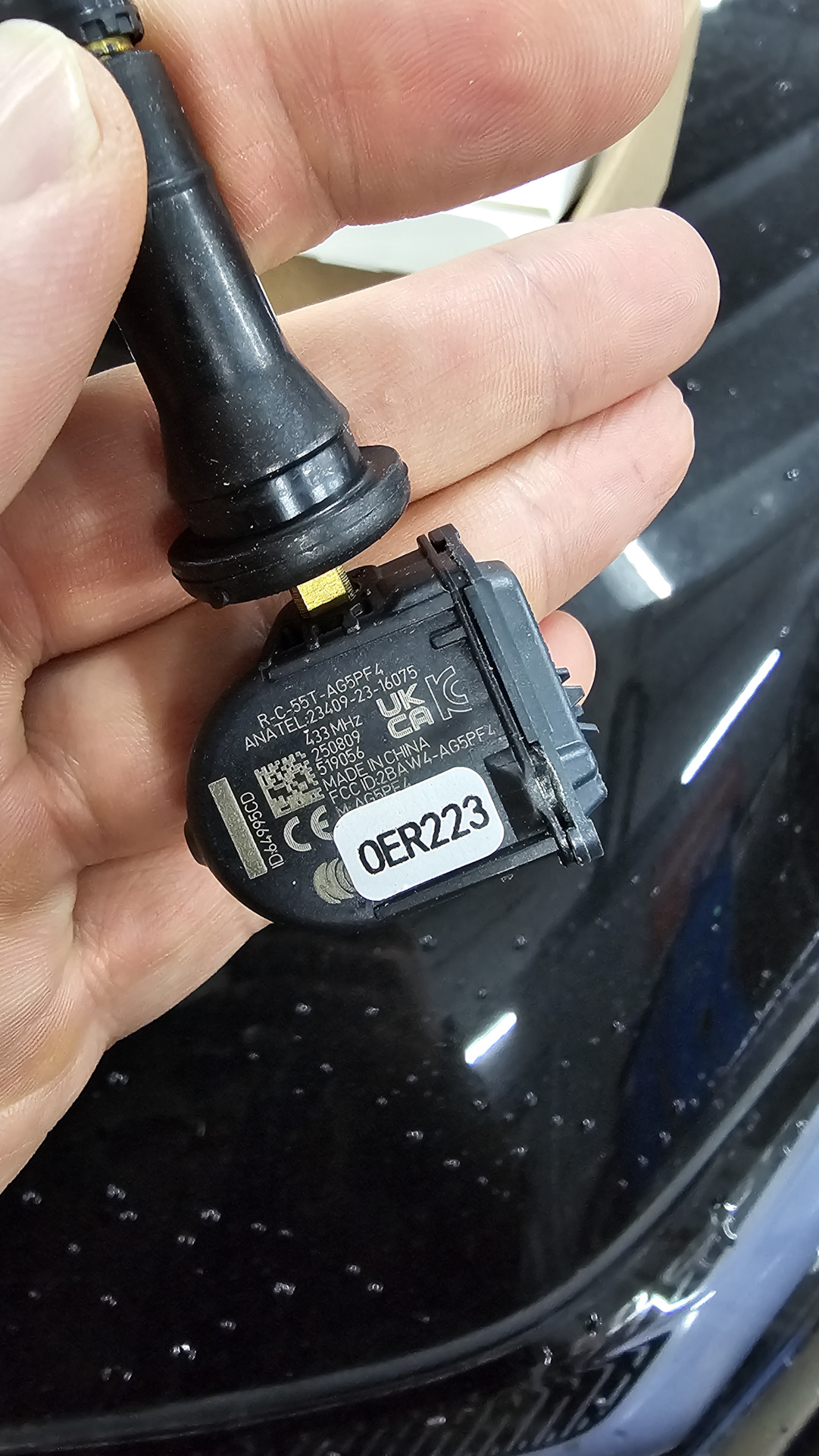

Можно этим прибором прописать датчики Shrader в авто geely boyue L 25г(он же атлас) рестайл? Поставил датчики shrader, сами не прописались
Насколько я знаю (могу ошибиться) прибор Autel TS508 может только считать датчики Shrader, но не может их перепрограммировать (для этого нужен родной программатор Shrader www.schradertpms.com/en-gb/st-1-tpms-tool). Однако если их перепрограммировать не нужно, а нужно только прописать в авто, то в приборе есть такая опция как прописывание датчиков через разъем OBD2 с помощью специального кабеля в комплекте. Но у меня такого опыта нет, но попробовать можно в соответствии с инструкцией к прибору.
И еще вопрос: а Вы уверены, что Ваши датчики Shrader совместимы конкретно с Вашим авто?
А в списке вашего прибора есть авто модель geely boyue L 2025г? По идее с вашим старшипом ровесники по году начала производства модели, тоже гу наflyme auto
В списке TS508 нет авто Geely Boyue L, но есть Geely Atlas L.
А какие конкретно (тип) TPMS датчики Shrader у Вас стоят?
Как я понял для Geely Atlas L должны быть TPMS датчики с идентификатором 8889081697.
Попробую завтра узнать про Ваши датчики, насколько они подходят.
В крайнем случае можно купить универсальные программируемые AUTEL MX1.
8889081697 это Артикул датчиков от дорестайлового атласа, и фото выше которое скинул вроде подходят на дорест. В общем купил их по незнанию, и недавно узнал что на рестайлингоаом атласе стоят датчики с другим артикулом. Вот фото прикрепил оригинальные датчики
Согласно данным AllTPMS новый датчик Schrader 3162 заменяет предыдущие датчики с идентификаторами 80002489, 6600145881, 8889081697.
Для клонирования летних датчиков разбортировать летние колеса не требуется.
А сами датчики Schrader (получается артикул датчиков не совпадает с артикулом оригинальных датчиков) получится прописать в блок geely с помощью вашего устройства? Или это пробовать надо?
Разговаривал сейчас со знакомым специалистом по TPMS — он сказал, что купить сейчас родные датчики Schrader маловероятно, скорее всего это переработанный мусор с Али. Как наиболее правильный вариант поставить новые перепрограммируемые датчики (например Autel) и сделать клоны с летних колес .
У меня есть один такой тестовый датчик — можно попробовать увидит ли его ваше авто.
Моим прибором ваш датчик Schader можно будет проверить только на работоспособность как датчика. Но если авто его не видит, то и через OBD2 конфигурировать нет смысла.

Наверное это правильно, но не уверен, что Autel TS508 сможет программировать родные TPMS датчики Geely (знаю что сможет прочитать 100%). То есть ситуация наверное будет развиваться так: зимой поставлю зимние колеса с однократно программированными датчиками 8894215959. Посмотрю результат. В крайнем случае сделаю с родных летних клоны на датчики Autel MX — они точно делаются — уже проверил. Будет оказия попробовать родные Geely — проведу эксперимент.
