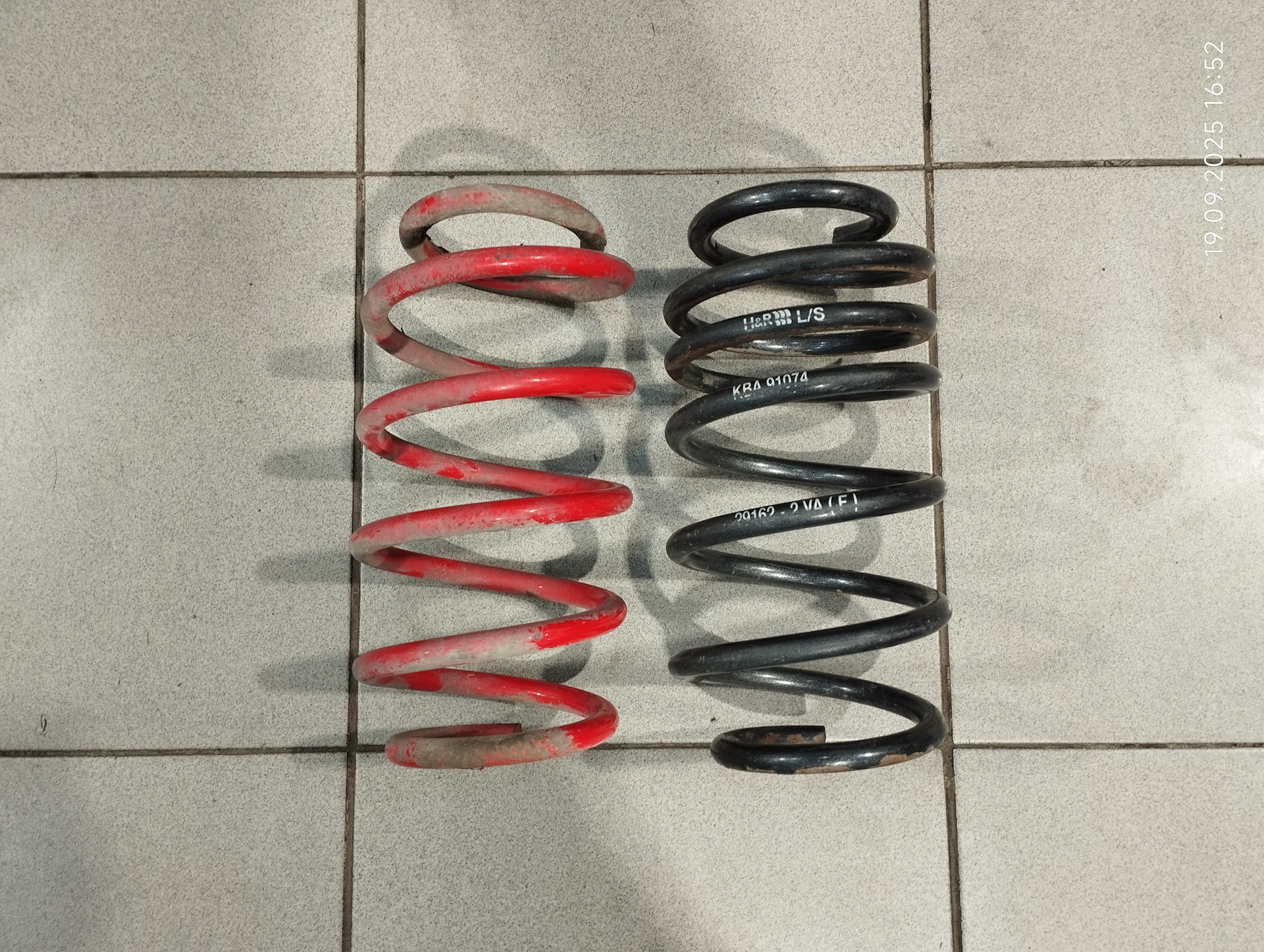

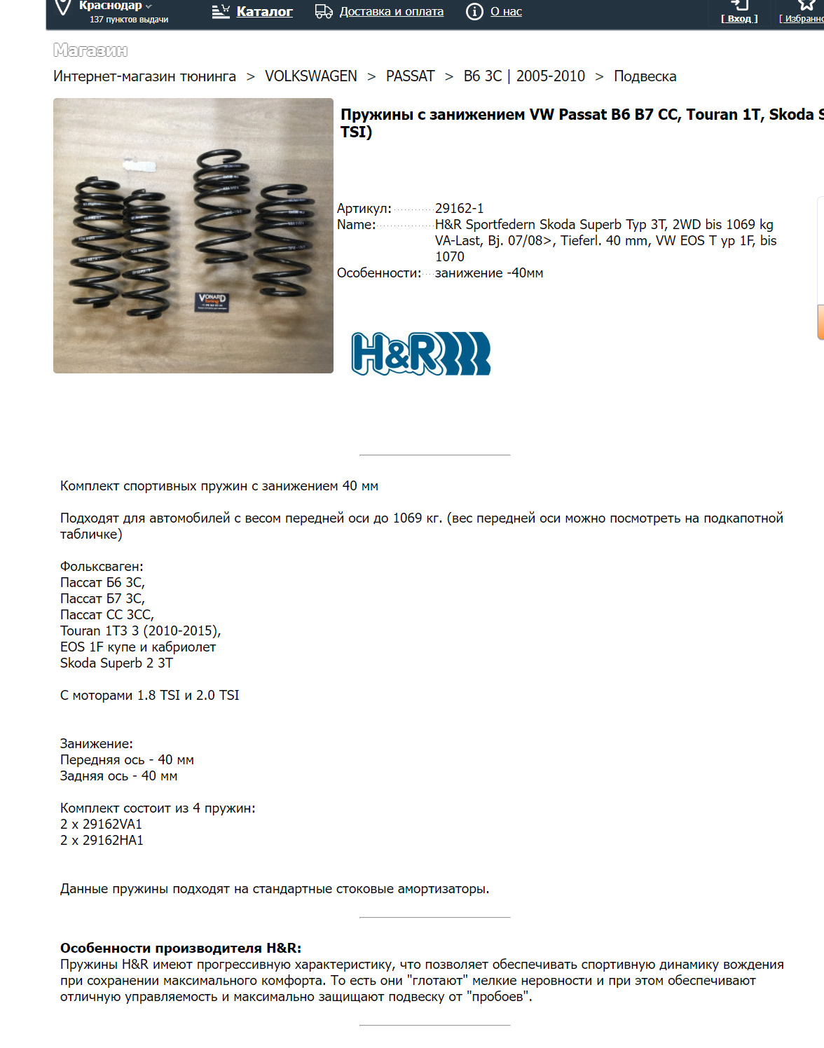

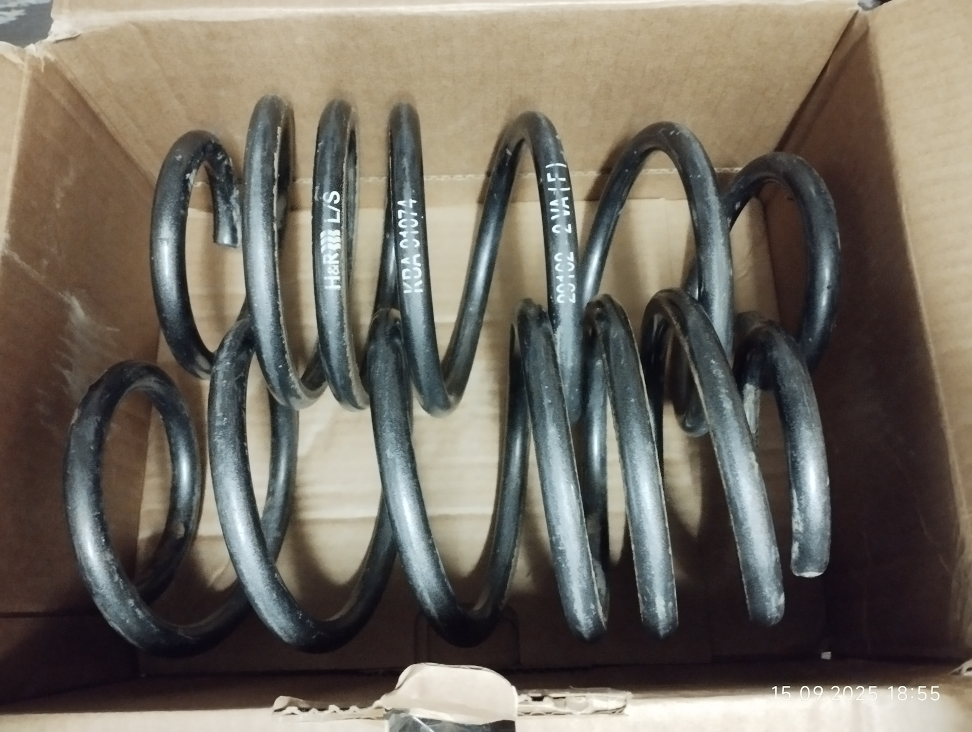

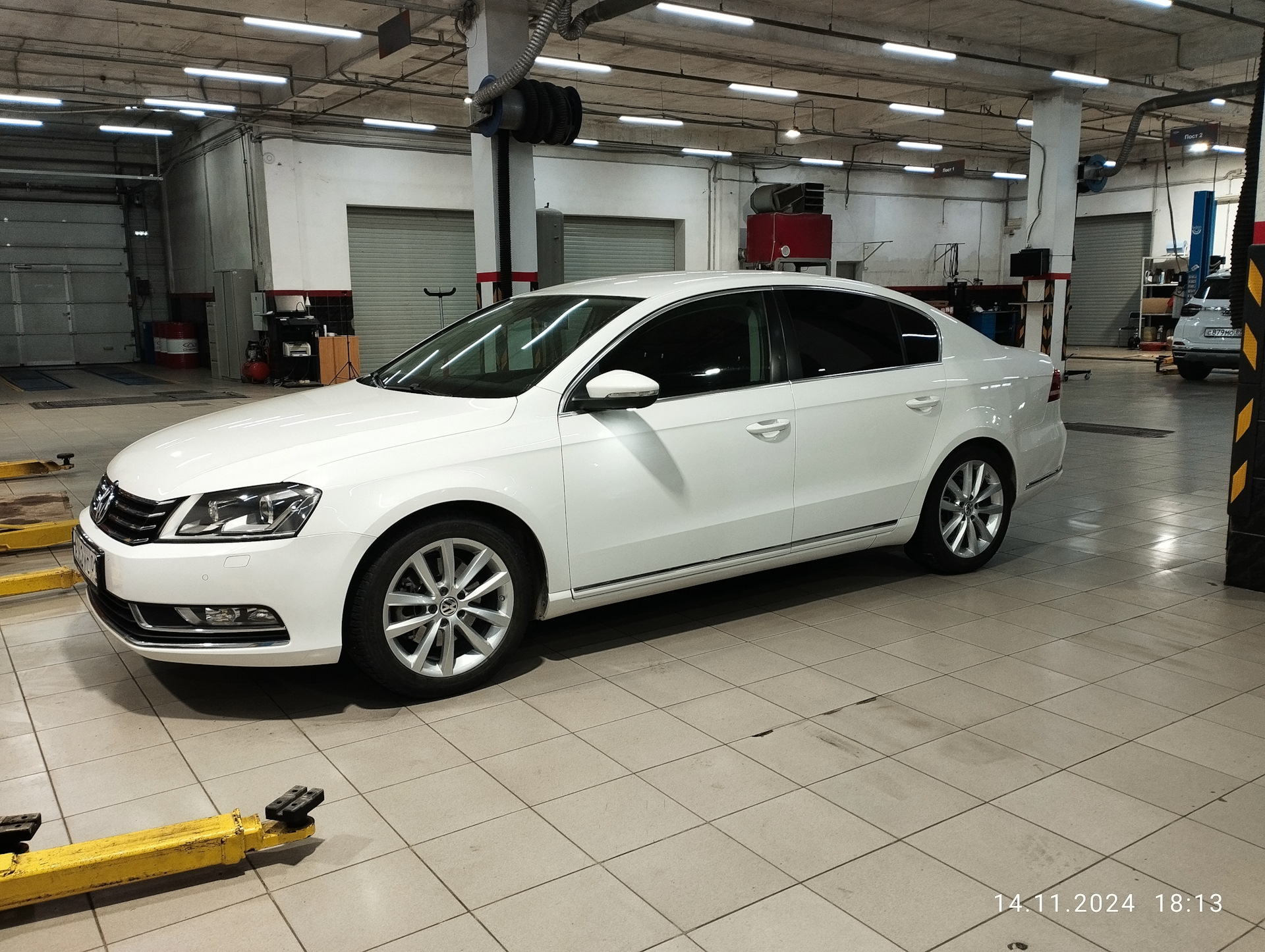

После установки пружин -30 Технорессор вроде и нравилась как машина смотрится, а с другой стороны были сомнения что что-то не то, пока в продаже не увидел задние пружины H&R -40.
После установки задних пружин (по ощущениям) корма стала мягче, особенно это было заметно при проезде лежачих полицейских. Начал искать передние пружины от этого комплекта
И вот пишет мне человек у кого приобрел задние, что он решил продать и передние, не думая тут же их приобретаю
И вот спустя 10 месяцев после покупки установил их, можно было и раньше но как то не срасталось.

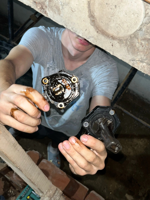

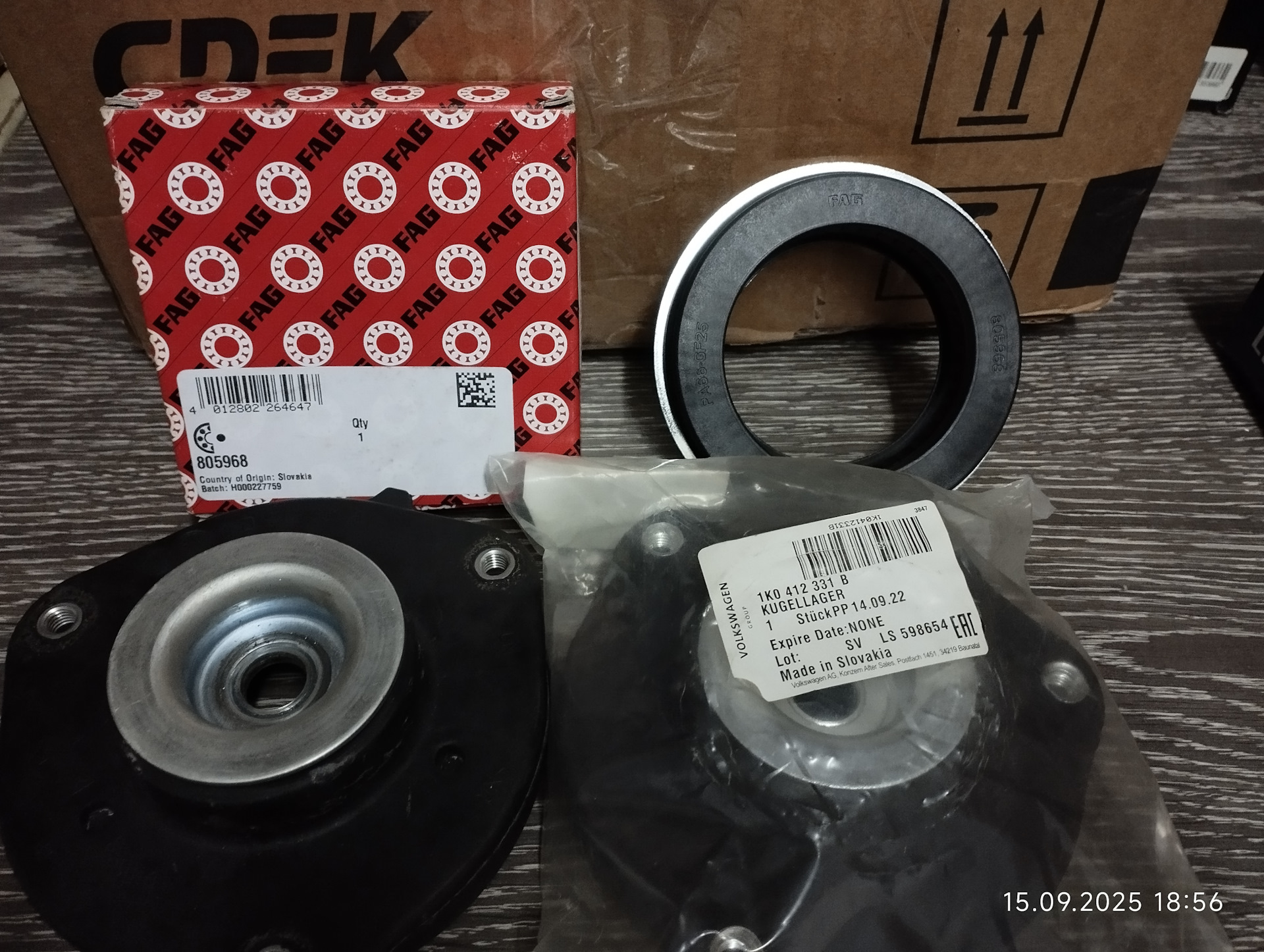

На всякий случай купил заранее опоры + подшипники так как руль при вывороте иногда хрустел хоть с прошлой замены их проехал всего 19 тыс. км.

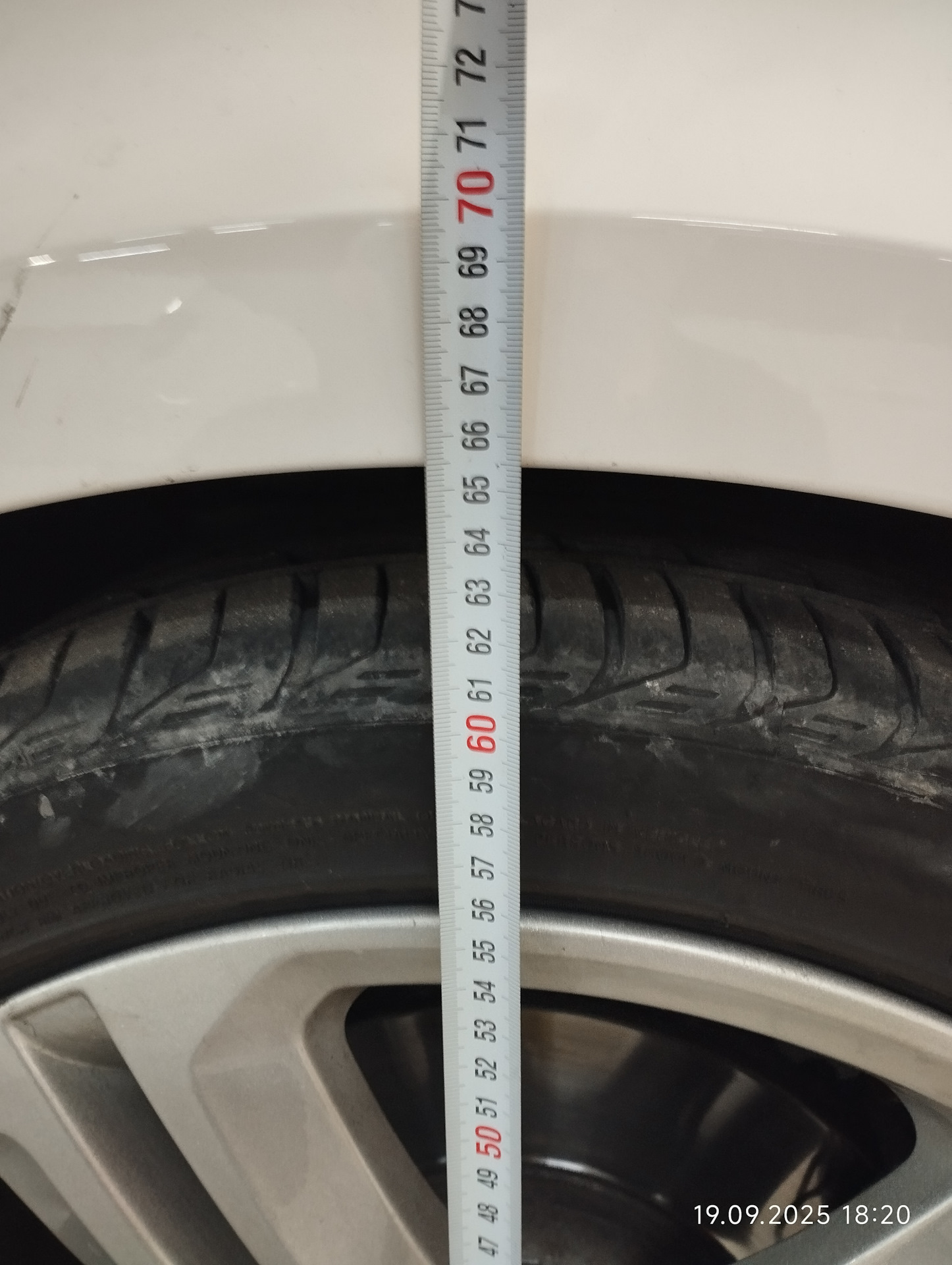

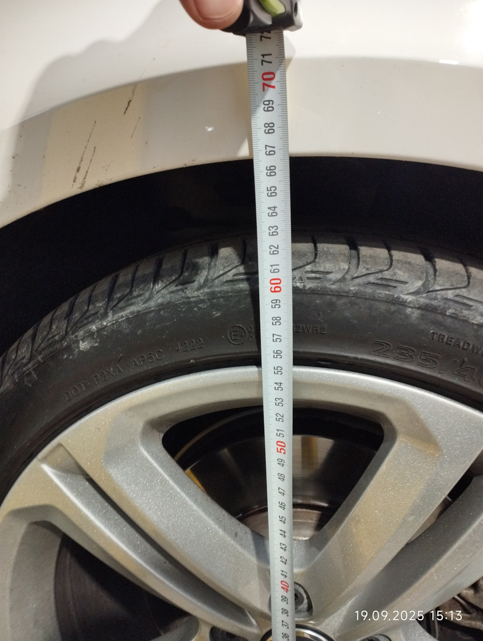

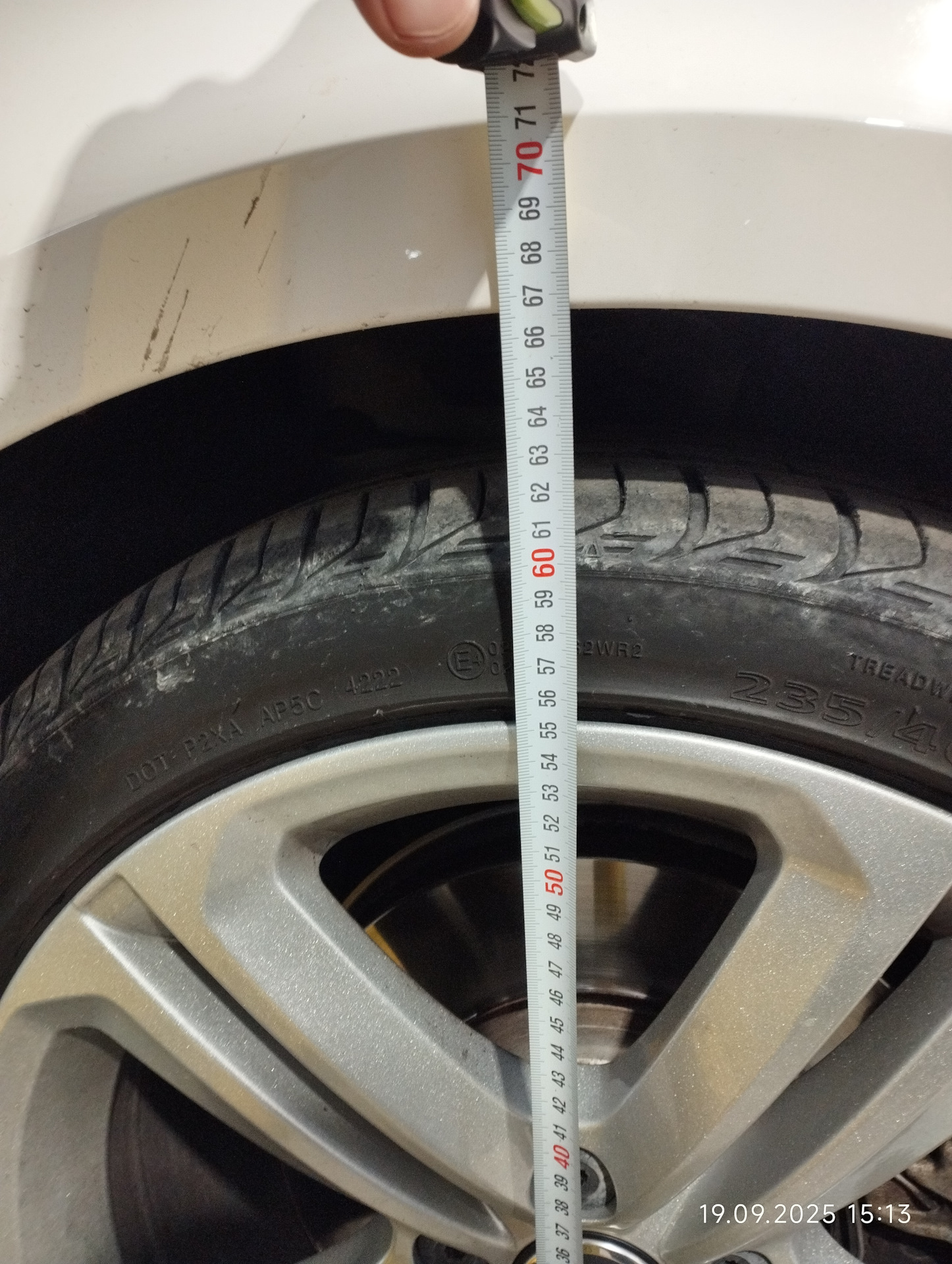

Замер до

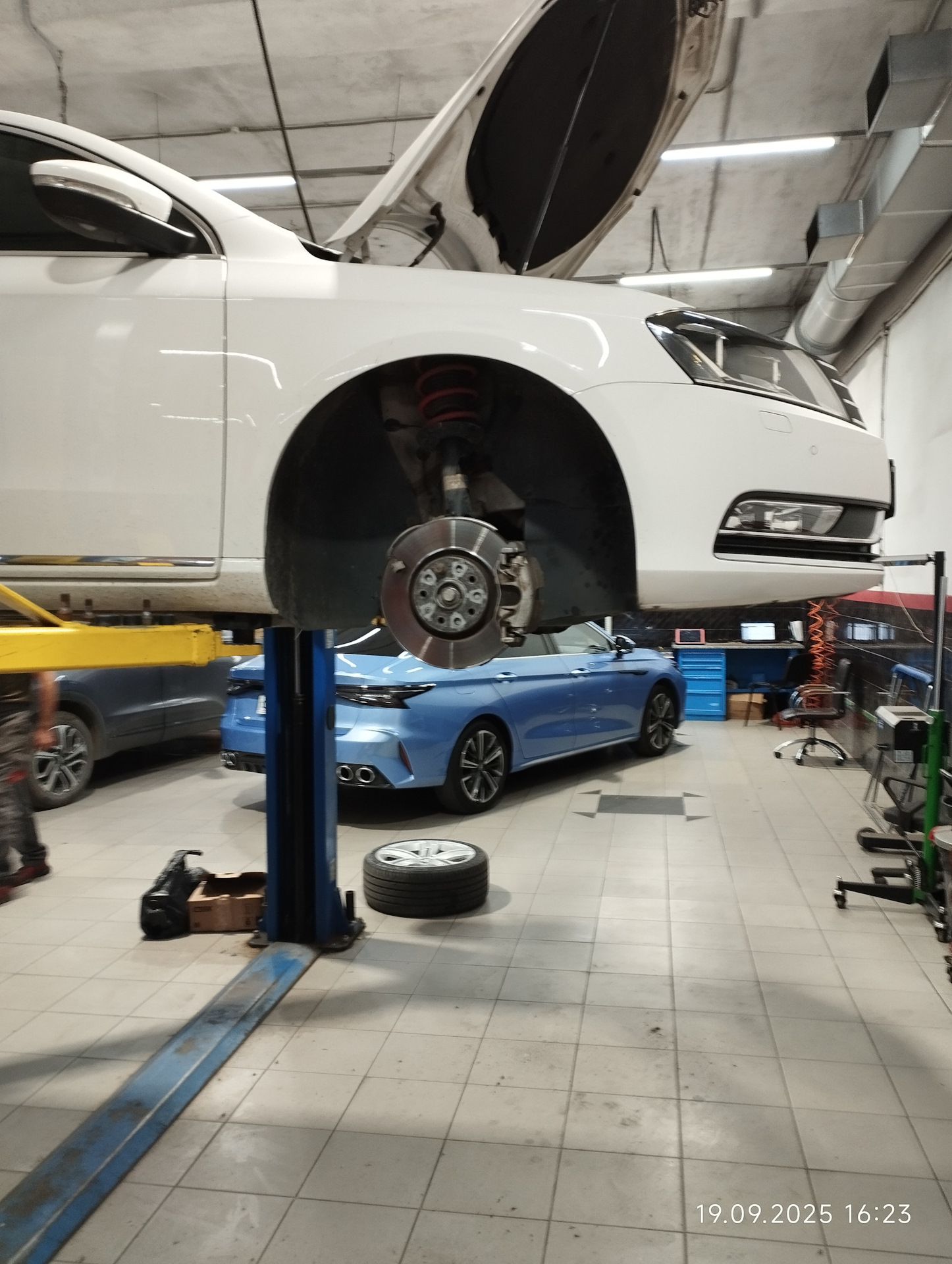

В итоге заменил только опорные подшипники, опоры оставил старые

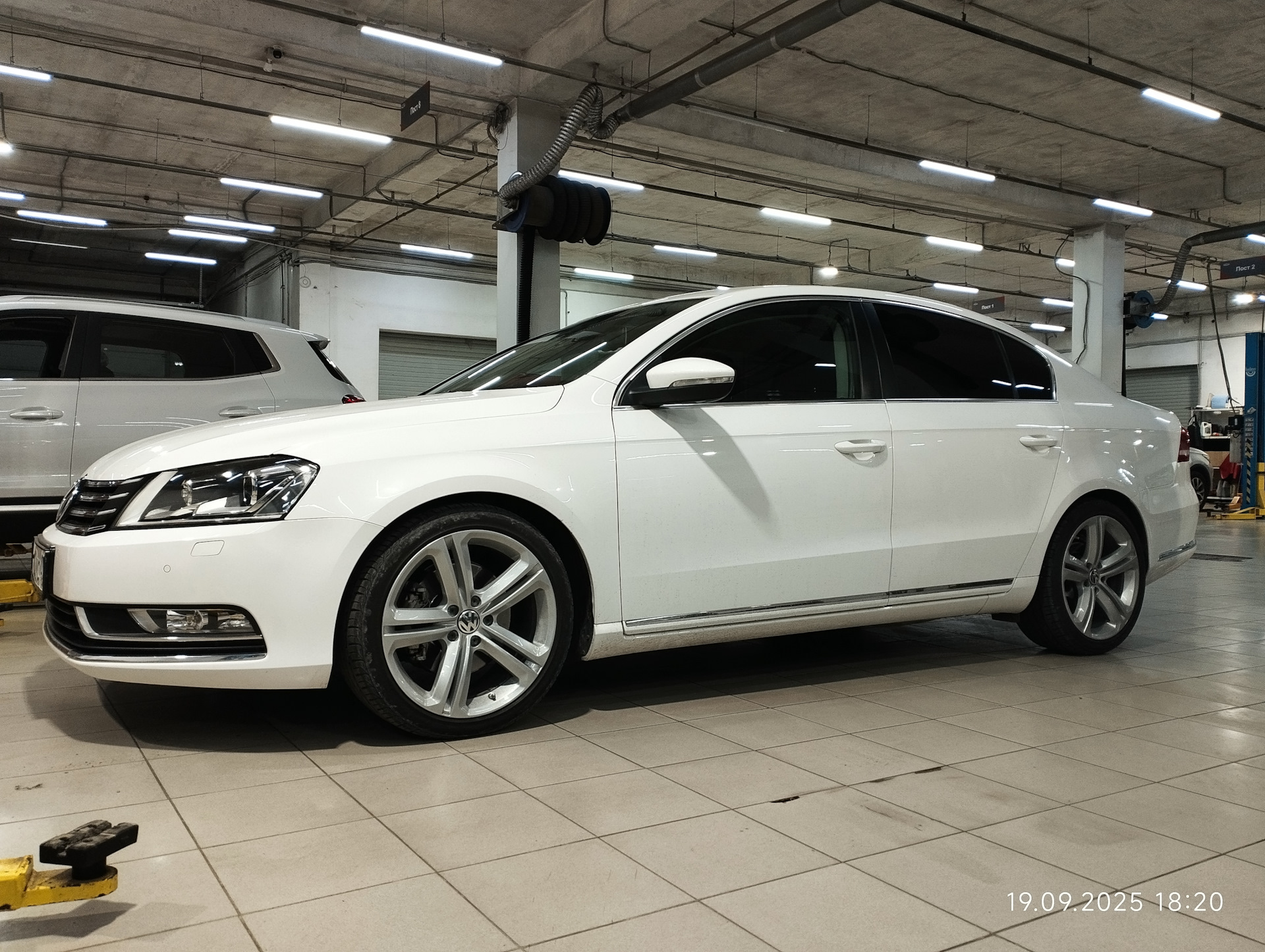

Общий вид
Осталось отрегулировать фары и развал. Теперь эпопея с пружинами окончена.
Обновлено 15.10.2025
Через месяц поставил обратно на переднюю ось пружины технорессор -30 по причине что стало слишком низко для меня, пару раз чуть не уперся бампером в бордюр и при заезде на развальный стенд пришлось подкладывать доски и это стало последней каплей.

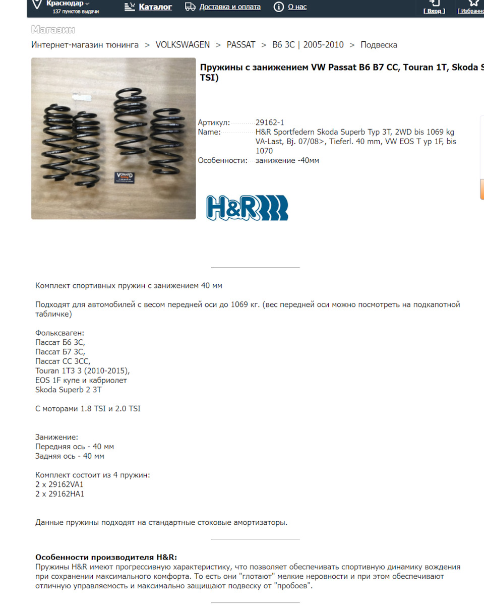

Как то я поменял пружины -50 стойки перестали вообще работать на лежачих как на козле
На технорессорах примерно также было, на этих норм, у них даже в описании идёт что амортизатор не требует замены (на фото где описание пружин)
Ну хорошечно же сел👌👍👍👍 как по ощущениям?
Спасибо, по первым ощущениям стала мягче
