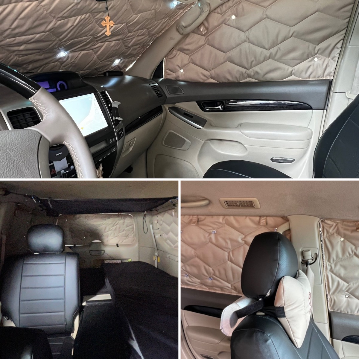

Попались двухслойные и очень плотные шторы. Выполнены со складками, чтобы более органично смотрелись в сложенном виде. Цвет выбирается в зависимости от цвета салона и предпочтений заказчика. Двигаются по пластиковым направляющим.
Установка несложная, я своими силами справился за несколько часов, отвлекаясь на другие дела.

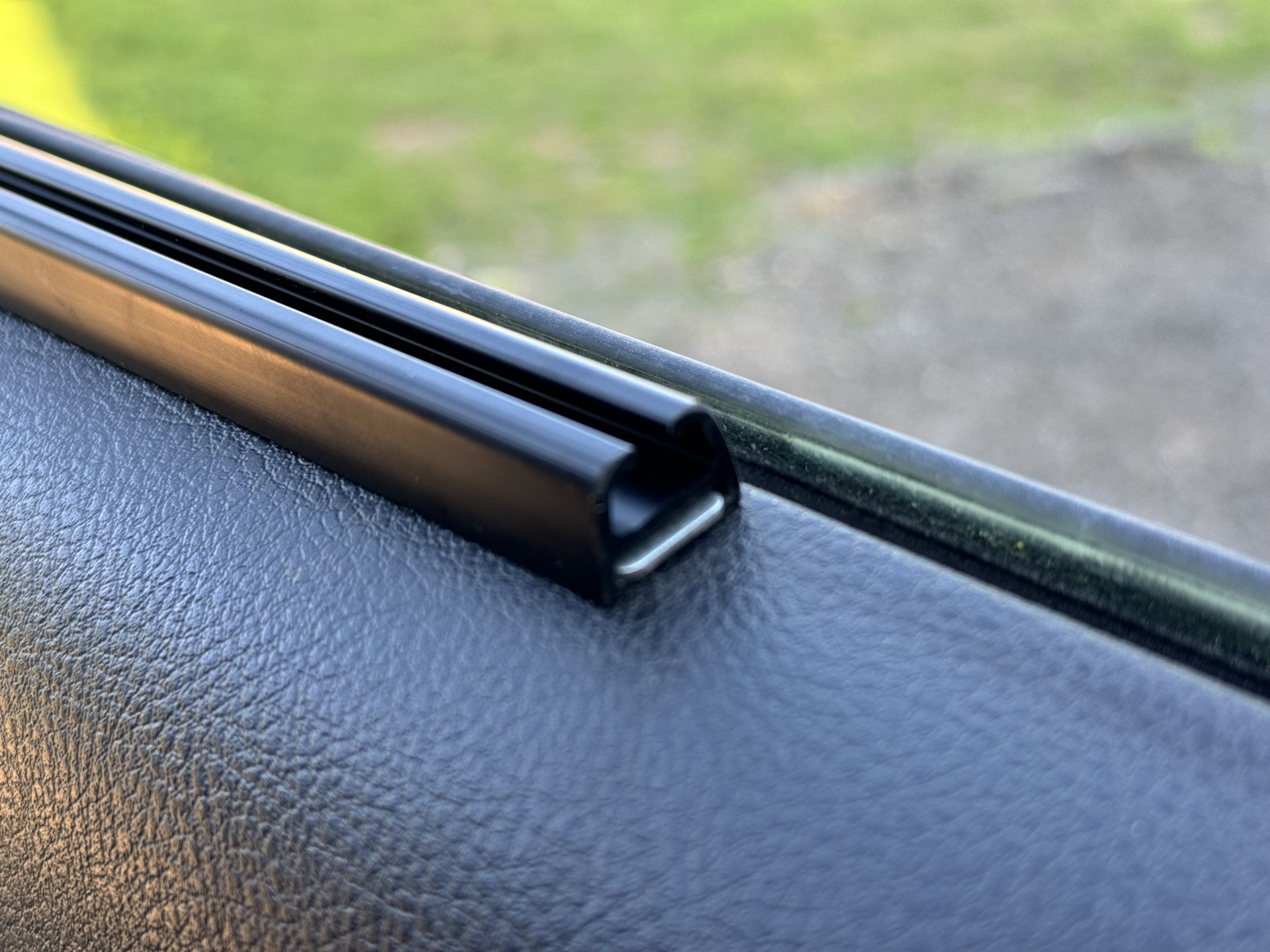

В дверную карту вкручиваются металические закладные.
В закладные задвигается пластиковый направляющий профиль.
Смотрится профиль очень аккуратно и гармонично, под цвет обшивки.
Сверху профиль крепится аналогичным образом в свод окна. Закладные вкручиваются в проем, а профиль уже вставляется в них.
Сама шторка черного цвета, выбрал под тон салона.
Задние шторы глухие и полностью закрывают окна, практически без просветов по бокам.
В сложенном виде закрывают маленькую форточку, поэтому абсолютно не мешают обзору.
На боковые окна багажника шторы не ставил, потому что там у меня висят глухие сумки-органайзеры.
На пятую дверь багажника ставятся две шторы, открывающиеся в стороны.
В закрытом виде, так же полностью перекрывают окна, практически не оставляя просветов по бокам.
На передние двери шторы заказываются дополнительно.
Из-за формы стекла, шторки закрывают его не полностью, а примерно на треть.
В сложенном виде, немного закрывают край стекла, чем слегка затрудняют обзор. Но через пару недель привык к ним и уже не обращаю внимание.

Привет а где такие направляющие с закладными взять?
Поддержу вопрос! Пересмотрел интернет, такого профиля не нашел
Тоже думаю о подобном варианте. У японцев еще в 90-х были такие опции на Прадо и 80-ках в комплектации Active Vacation. Сегодня найти не смог заводские решения.
А если на 2-сторонний скотч закрепить направляющие? Карту жалко портить, да и тонкие они на 80-ке, а лишний раз металл трогать не хотелось бы (ржаветь начнет)…
У меня в Эскудо на двухстороннем скотче приклеены полозья. Все держится отлично вот уже более 6 лет.

Эти на скотч не будут держаться. Их силой нужно растягивать.
Аа, шторки натянуты, получаются?
Да. Они растянуты довольно таки сильно.
Наверное, дребезжали бы в пути, если б не были натянуты. Да и вид был бы не тот.
Ну вообще болтающиеся шторки на окнах смотрелись бы еще более странно)))
Точно :))) Хотя я видел что даже в открытое окно их выдувает у некоторых. Как тюль дома :))

А нижний профиль обязателен?
а если без него, то на чем крепить штору?
Только на верхнем, как домашние?
они в натяги должны быть.
