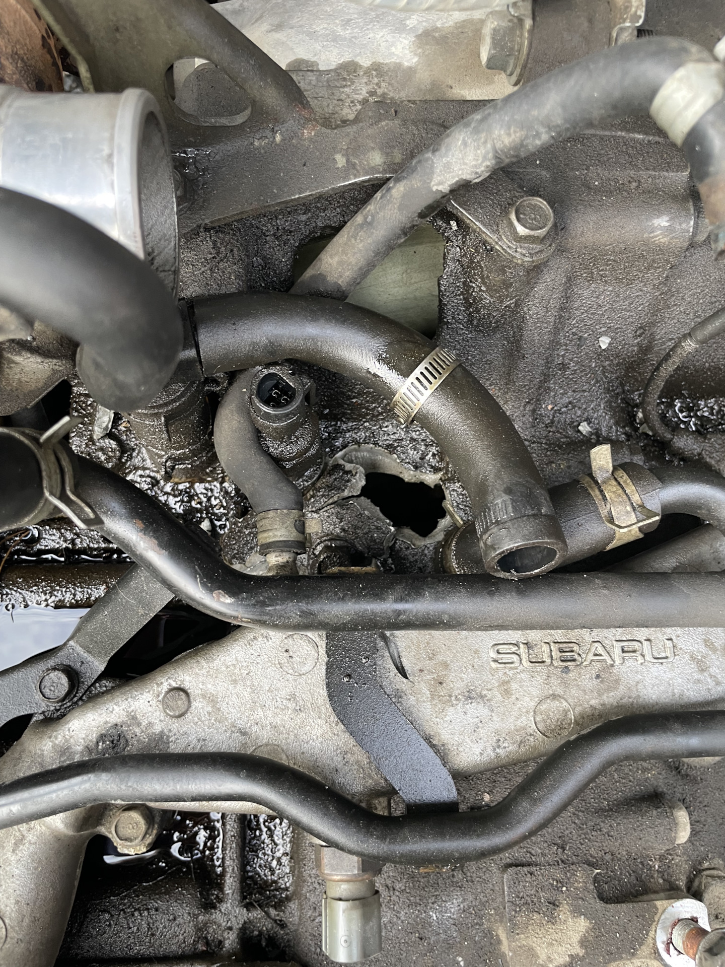

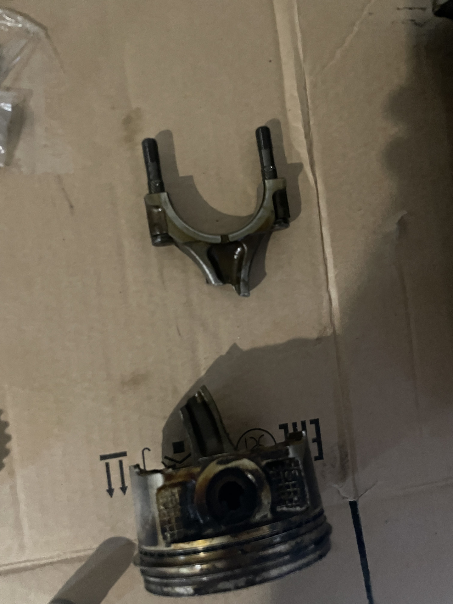

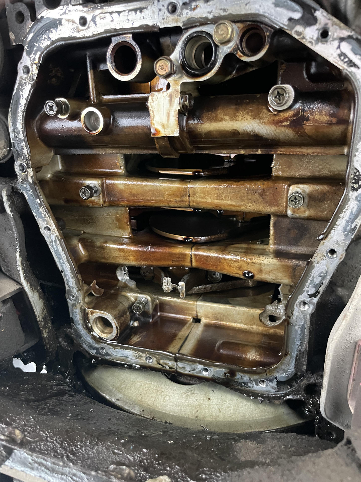

Всем привет, примерно месяц назад положил мотор, лопнул по полам шатун, почему это произошло, я так и не понял. Но была давняя проблема что при выходе на буст при любом давлении, машина дергалась, заменил маф, поменял бензонасос не помогло. Свечи прошли тыс 15000 от силы, вот к катушкам есть вопросы, возможно искра сдувалась. Изначально думал, что дело в прошивке, т.к менял турбину на тд04л, но прошивка не помогла, значит проблема в другом. Сейчас потихоньку собираю мотор.

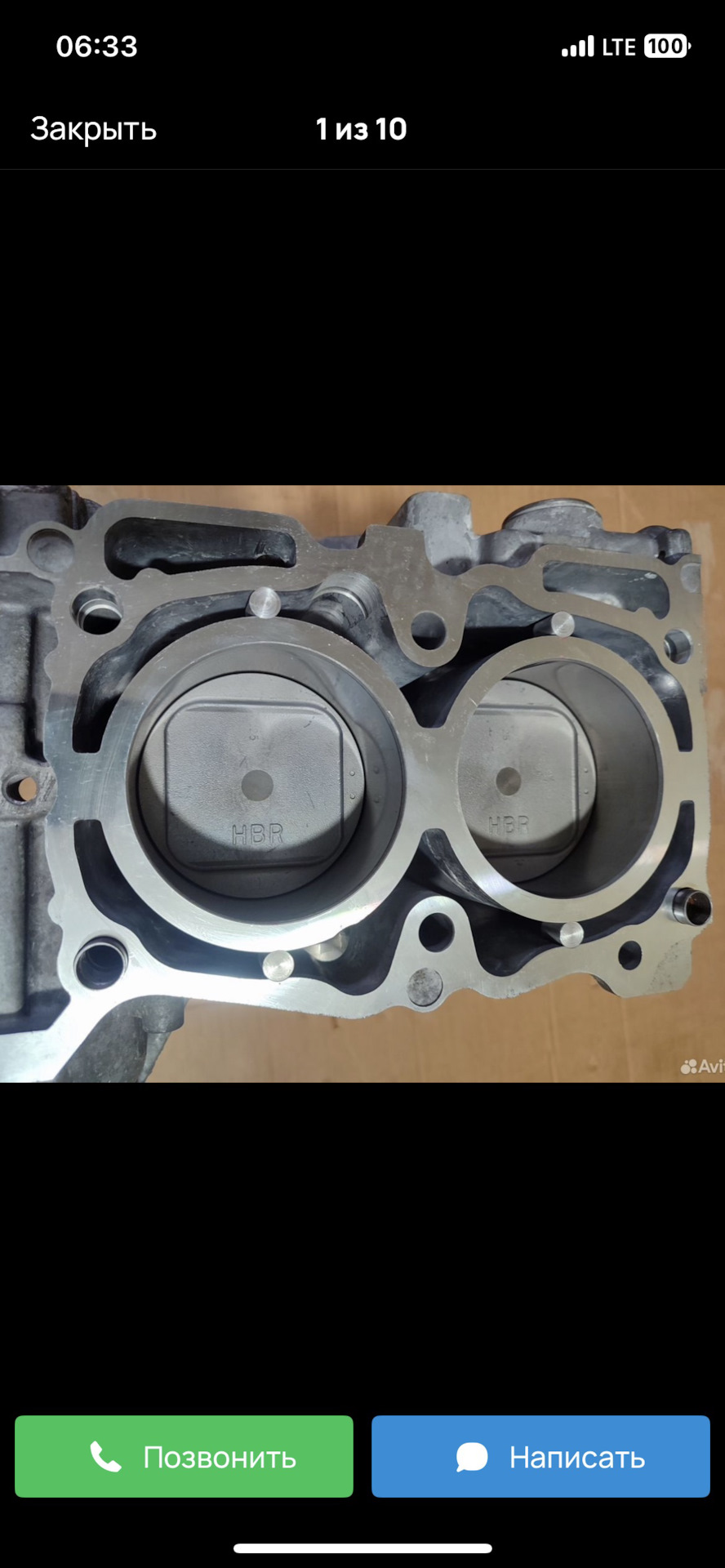

Привет, шортблок взял бу под расточку, мой только на металл:). Да была мысля 2.5, но не знал подойдет ли гбц и все остальное. да и там его лучше плитовать, зато продать бы смог спокойной, т.к мотор 251 стоял. Ну я положил мотор при 1.3 наддуве на сток блоке😌
