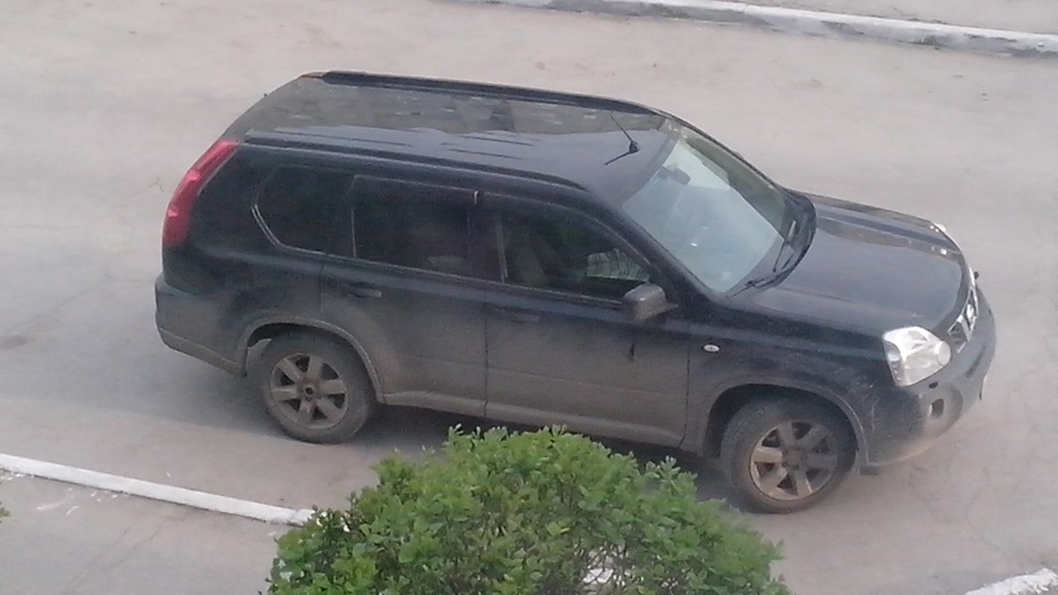

Всем привет! После диагностики ходовой на 130т.км, стал потихоньку собирать запчасти и расходники.
Что сделали: замена масла двигателя, масла в редукторе и раздатке, замена масленого фильтра, замена свечей, промывка дроссельной заслонки, замена шаровой слева, замена рулевого наконечника и тяги слева, замена пыльника суппорта (был порван).
Все заказывал через Emex, приведу цены и номера, все подошло:
— ERT 401009 ремкомплект суппорта (резинки на одну сторону) 380руб.
— Nissan KE90090042R масло моторное 1875руб.
— Elring 247.804 кольцо резиновое 30руб. (2шт)
— NGK 5118 свеча зажигания 1700руб. (4шт)
— Mann W671 фильтр масляный 215руб. (1шт)
— Nissan KE90799932R масло в раздатку 458руб. (1л)
— Filtron K 1255 фильтр воздушный салона 194руб. (1шт)
— Nissan 11026-01M02 прокладка резиновая 62руб. (2шт)
— CTR CEN133 наконечник рулевой 574руб. (слева)
— Sidem 41283 опора шаровая 856руб. (1шт)
— 555 SRN240 рулевая тяга 720руб (1шт)
Работа 3300руб.
