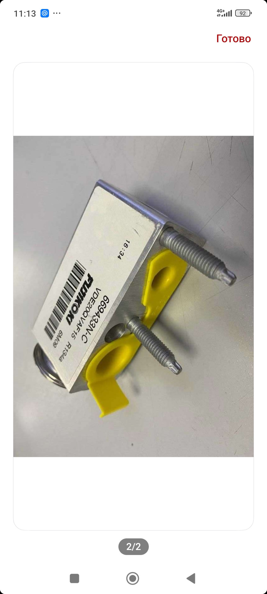

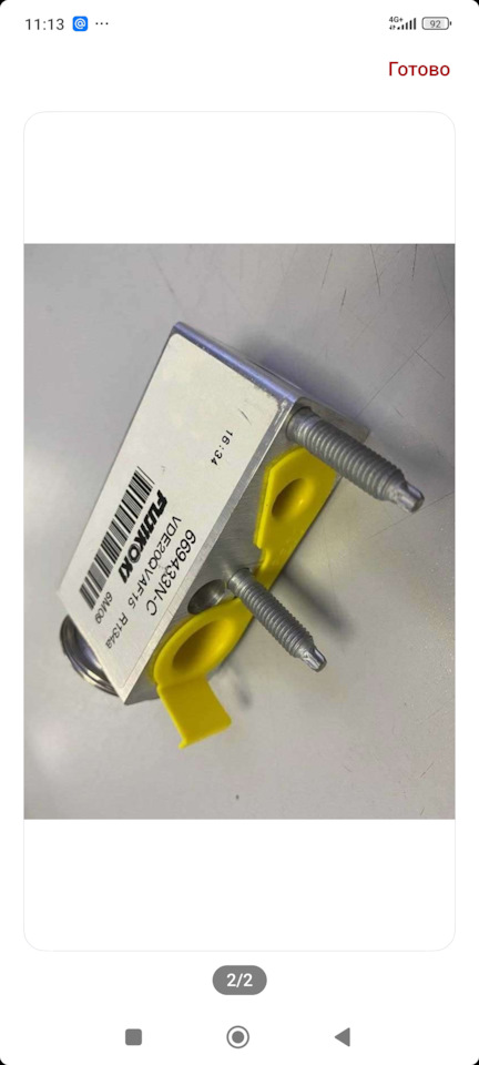

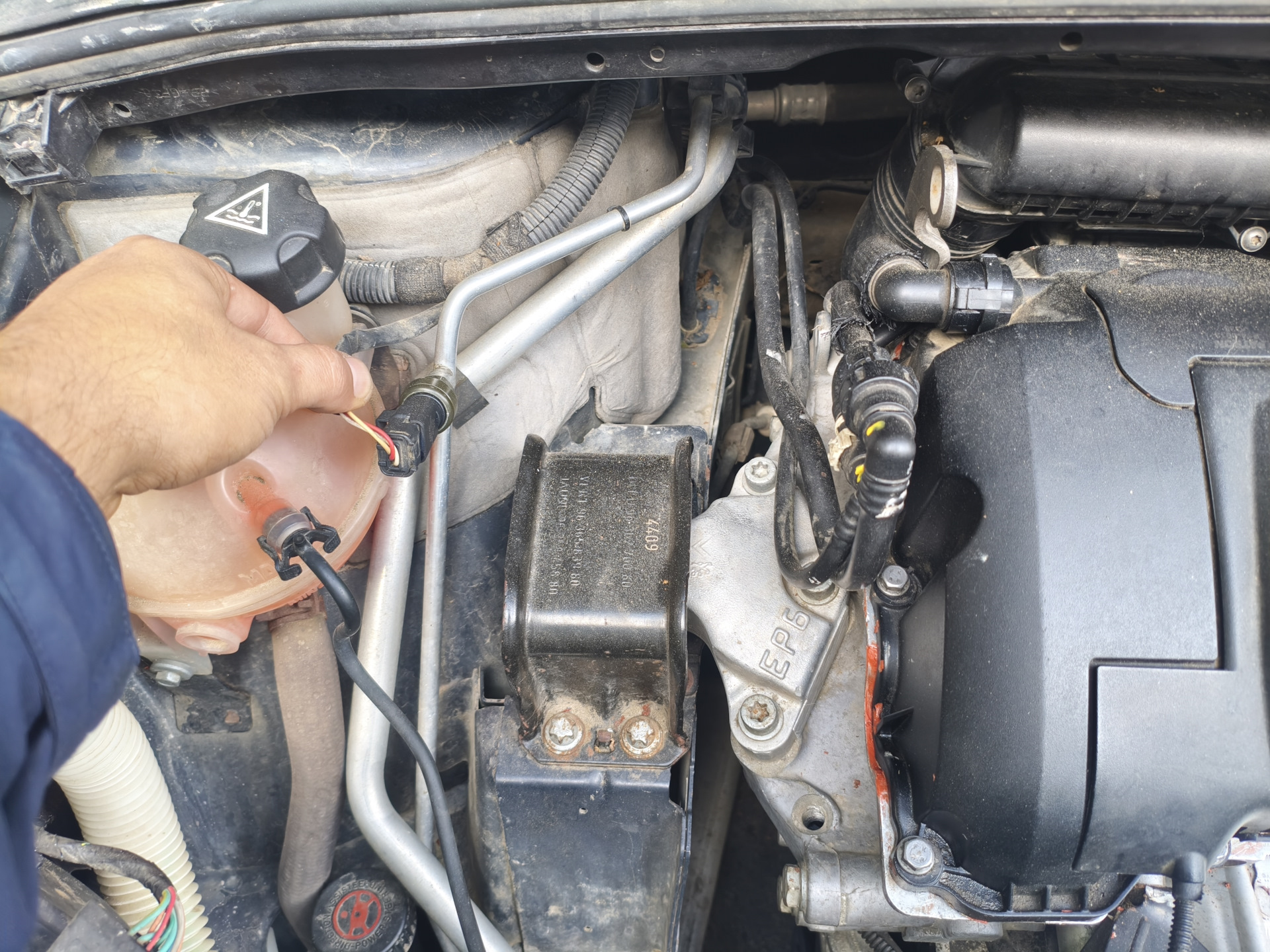

Такое фото?
Не. Это трв.
Возле расширительного бочка. Рукой провод к фишке держу.

А фото бы нахождения этого датчика вживую и если есть возможность на схеме
Минут через 15-20 буду выезжать, сделаю фото.
