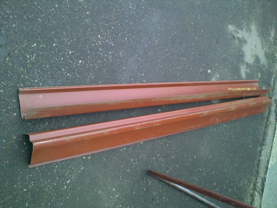

К подгонке новых порогов я приступил сразу после установки задних крыльев, т.к. стали доступны задние установочные места.
Напомню, что старые пороги, уже менявшиеся когда-то без покраски, полностью сгнили, и мне пришлось изрядно попотеть, вычищая и выправляя короба.
Для усиления порогов я вварил уголки в местах наиболее частого контакта с домкратом.
Новые усилители и пороги я заранее покрыл грунтом. Сначала эпоксидным (в качестве теста компрессора), потом специальным корабельным. Также загрунтовал и короба порогов.
После установки усилителей зачистил швы и обильно покрыл все корабельным грунтом. Мазать мастикой не стал, т.к. при сварке нижних частей она будет гореть, когда доступа к ней не будет.
Подгонка новых порогов — довольно кропотливое занятие, но после замены задних крыльев, я без проблем справился с этим. :)
После подгонки капитально проварил все соединения, срезал лишнее и подравнял швы под шпаклевку.
Делая последние сварные штрихи в задней части автомобиля, я соорудил эдакие фиговины для крепления подкрылок (видел такие на кузове 31105).
И, конечно же, приварил кронштейны для крепления брызговиков (из 1,5 мм металла).
Завершив кузовные работы по задку, я обработал все корабельным грунтом (дабы избежать воздействия мерзопакостной влаги).
Швы планирую промазать шовным герметиком, а поверх пройтись обычным грунтом.
Вообще, о грунтовке будет отдельная запись.

Подскажи пожалуйста, дружище. Ты использовал советские пороги с загибами в дверные проёмы. А бывают еще без загибов, они тоже в красном грунте.
Какие мне лучше покупать? Подсказали, что просто разный производитель, но с загибами вроде как тоньше тех. Но это не точно.
Я использовал новодел без загибов, толщина 0,9 (как у всей Волги).
Покупать лучше в грунте (хотя бы потому что это уже дополнительная защита), толщину можно промерить на месте.
привет, хотел спросить у меня пороги вместе с коробом прогнили . а в магазинах продают( пороги, короба, усилители порогов, суть вопроса . а металл по качеству просто я как понял усилители и короба по 0,8мм думаю если это дело поставить то домкрат не проломает новый порог и усилия насмарку ?
В оригинале толщина была вроде 0,9, так что этого вполне достаточно.
К слову, к нам в сервис сейчас приезжают трухлявые 31105, и несмотря на это, прочности порогам при работе на подъемнике все равно хватает.
Главное покрасить внутренние полости и обработать антикором (залить отработку), иначе метал изнутри сгниет очень быстро.

Короба бы тоже неплохо было поменять, но я ни в одном магазине их не видел.
После проделанного я сразу решил отказаться от алюминиевых накладок порогов и уделить внимание антикоррозионной обработке. Накладки будут только с внутренней стороны, для того чтобы закрепить уплотнитель двери и боковые резиновые окантовки салона.
Короба можно было найти, с поздних Волг подходят. На счет накладок верно мыслишь, у меня их вообще не будет(хотя меня уговаривают взять накладки на двухстороннем скотче.
