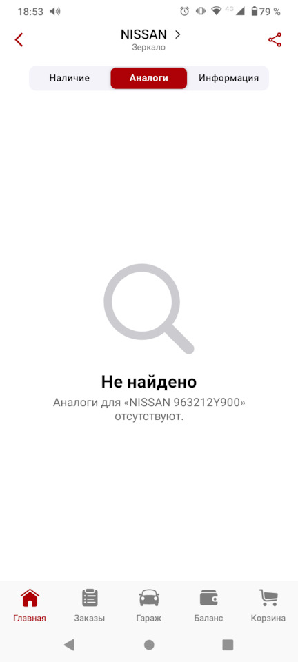

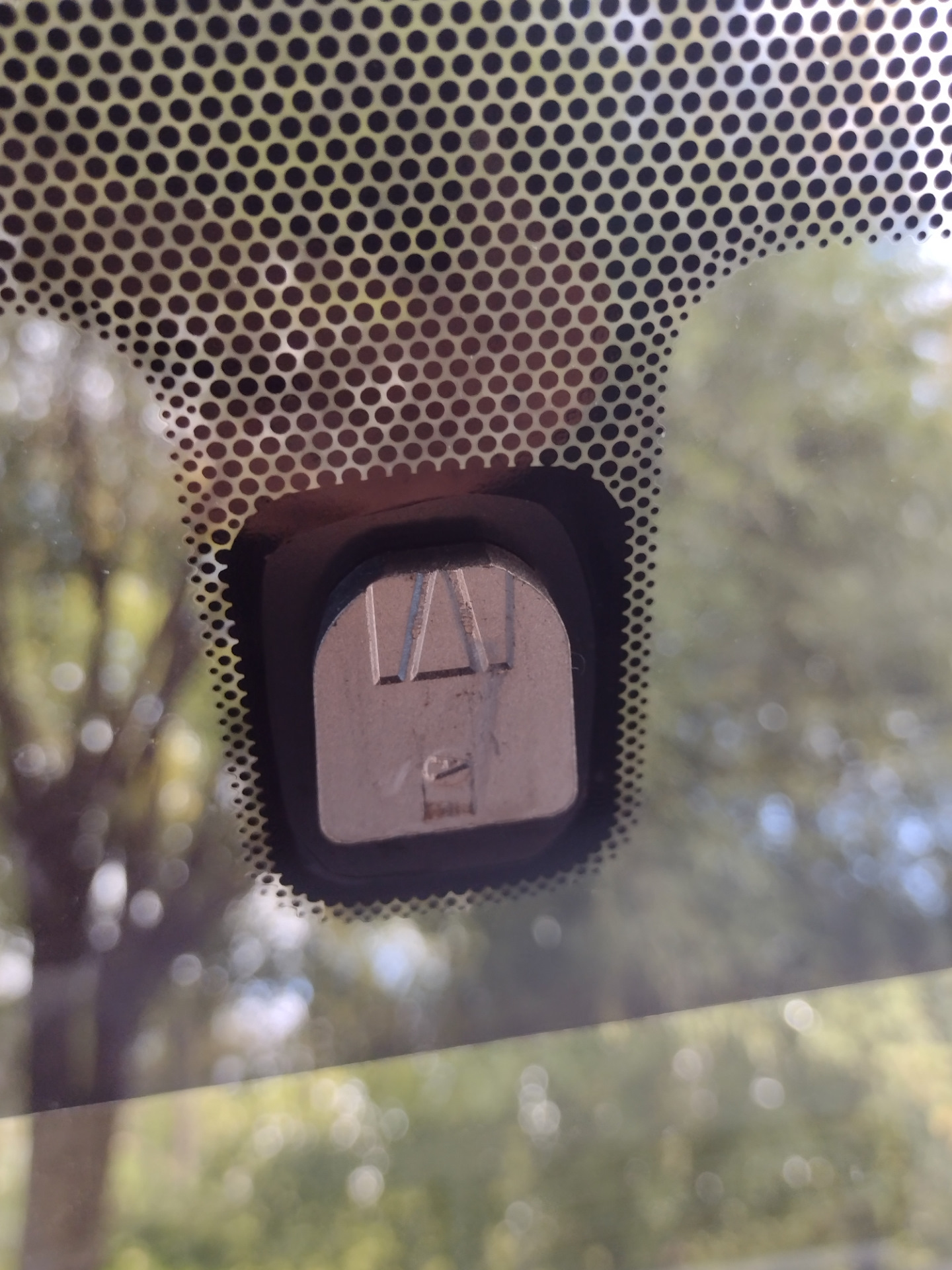

Долго раздражал вид штатного зеркала. Поиски на сайтах привели к подходящему креплению на пятак Tiid'ы зеркала от JAC/Moskvich под номером 8210300U71C0. Пробил в автодоке, цена нового 1700 рублей, заказываю, приезжает то что надо, в общем фото ниже. Установка простая, штатное зеркало поднимается вверх с некоторым усилием, новое одевается на пятак, имеется маленький люфт, но после подтяжки винта не болтается и держится отлично.
Ещё, всеми любимое зеркало от Логана на Тииду без датчика дождя не подходит совсем.

Я так думаю, у насших зеркал диаметр шарика одинаковый. Я себе брал для Ларгус, Веста, Сандеро и Дастер. Подошло идеально. Сдернул шарик и вставил свой.
Я покупал такое зеркало, не приделать его никак, сдал обратно, у Вас зеркало другое, комплектация с датчиком дождя
Все переделывается. Ко мне это зеркало на стекло тоже не встает. Я выдернул из него ножку с шариком и вставил свою… Разница лишь в форме ножки
4eburginator
Может путаешь комплектацию ? У автора по фото Комфорт. Как написал лада, Рено — это у кого датчик дождя, там подходит и сзади шарик .
Я вижу, что у него другая комплектация. А говорю о том, что зеркала у Призмы есть с разным типом крепления… И цена у них раза в два ниже…
