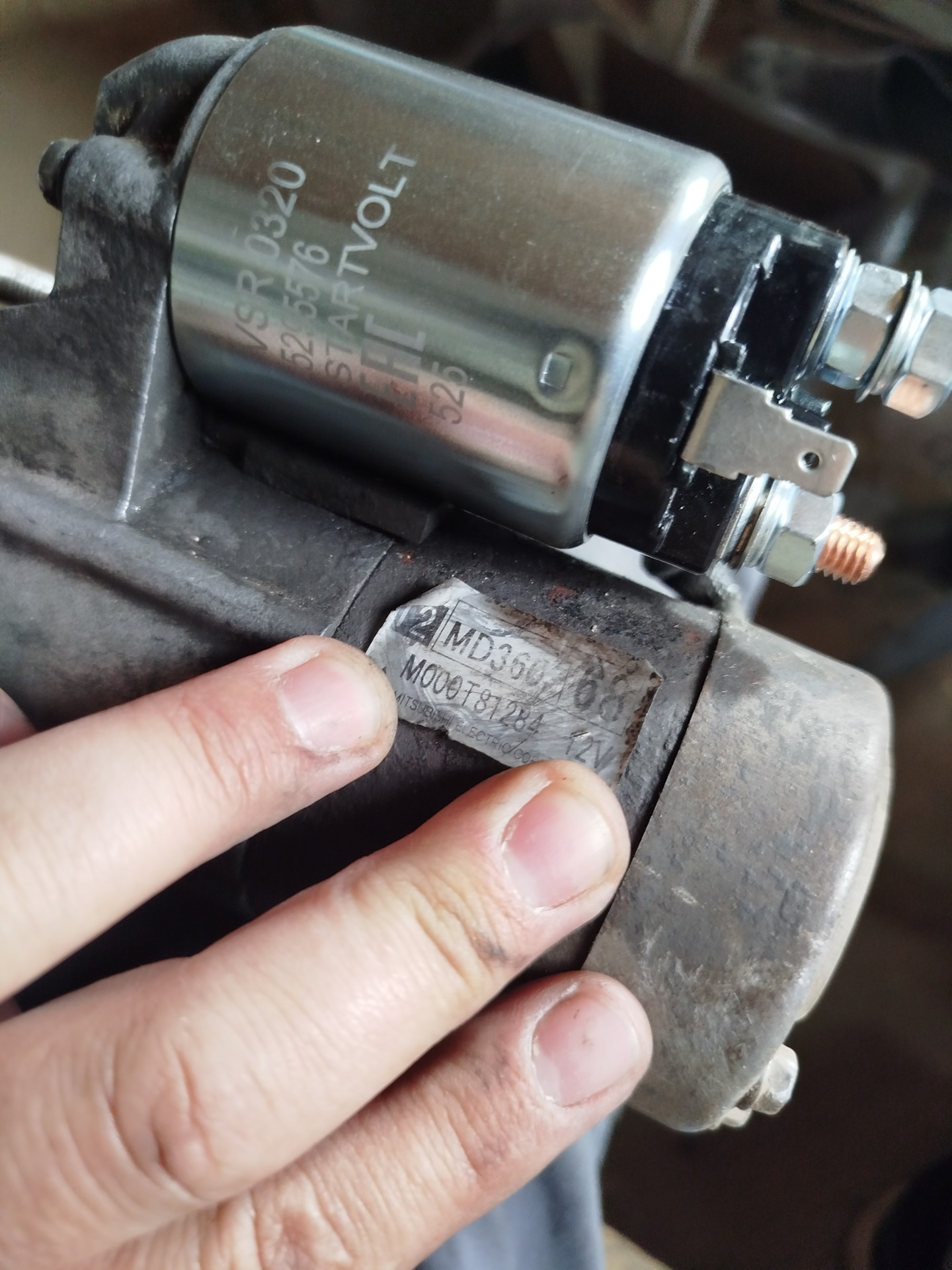

Запись про стартер, может кому пригодится.

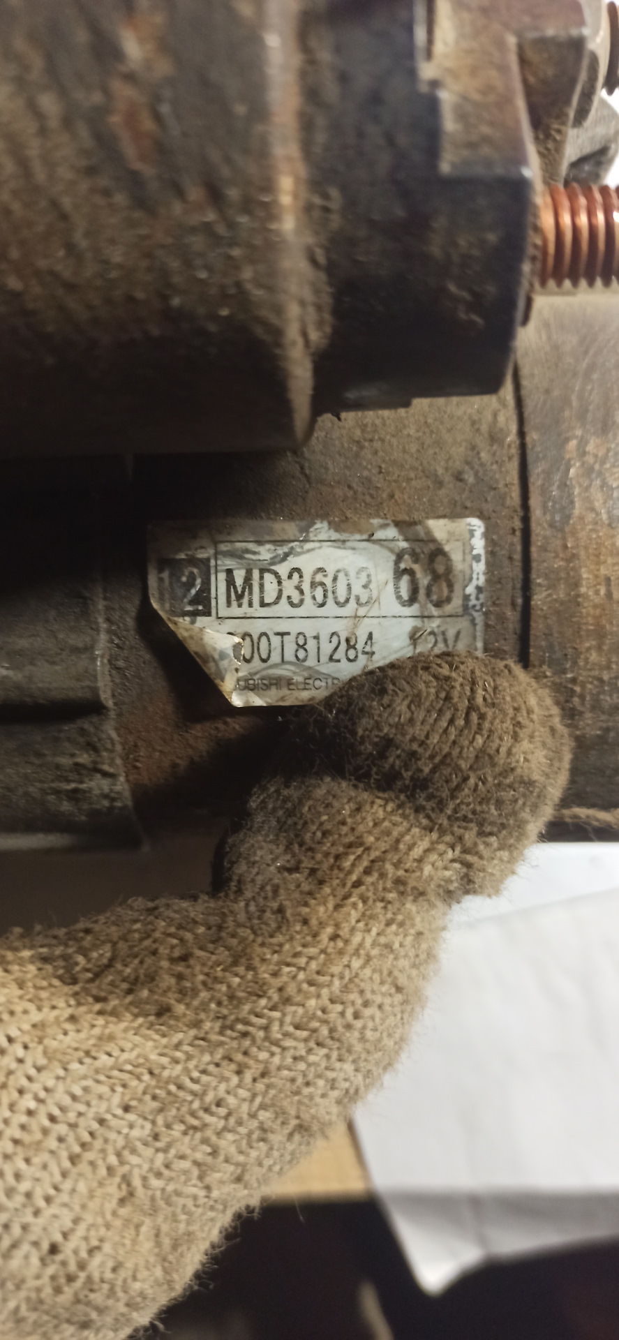

Стартер MD 3603 68
Была замена щеточного узла, по цене 550₽, втулки, задняя и средняя в редукторе, 270₽ и 330₽

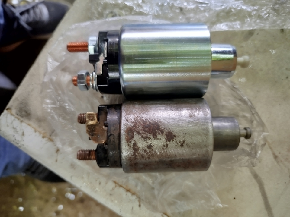

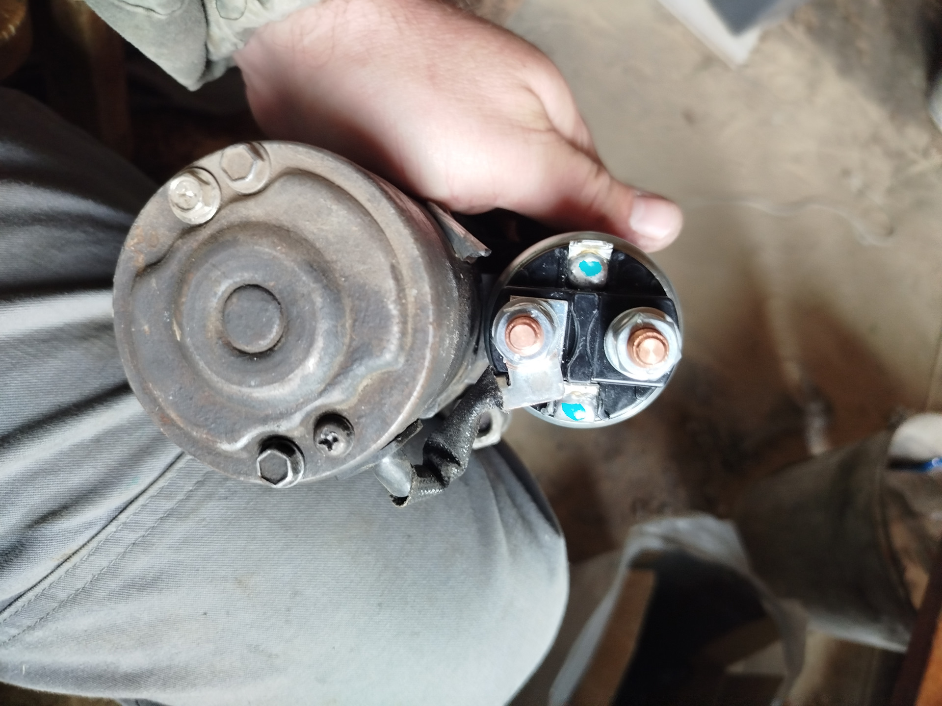

А ещё нужно было заменить втягивающее, но в провинции с автомагазинами по иномаркам не особо хорошо, всё практически под заказ. А машина нужна и очень.
Но как говорится поиски я продолжал, и в итоге в одном автомаге, со смешанными товарами нашёл своё втягивающее 😁

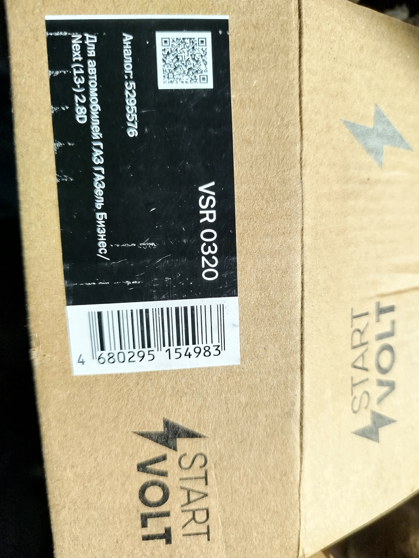

По всем габаритам моё, как оказалось оно от ГАЗЕЛИ БИЗНЕС 2.8D.
Встало как родное, клеймы чуть по другому, но не критично. По цене 2т₽
Импорто замещение 😅😅
Запчасти на фото: M000T81284, VSR0320

Start Volt — это дешевый Китай. Импортозамещение вышло так себе. Если год отработает — уже успех.
Ну тут как повезет. У меня такое работает года так с 2017-го наверно. Тоже нужно было вот прям сейчас. Было подобрано точно так же по своему дохлому образцу в ближайшем магазине автозапчастей.
Согласен. Дай бог что бы это проработало не меньше.
