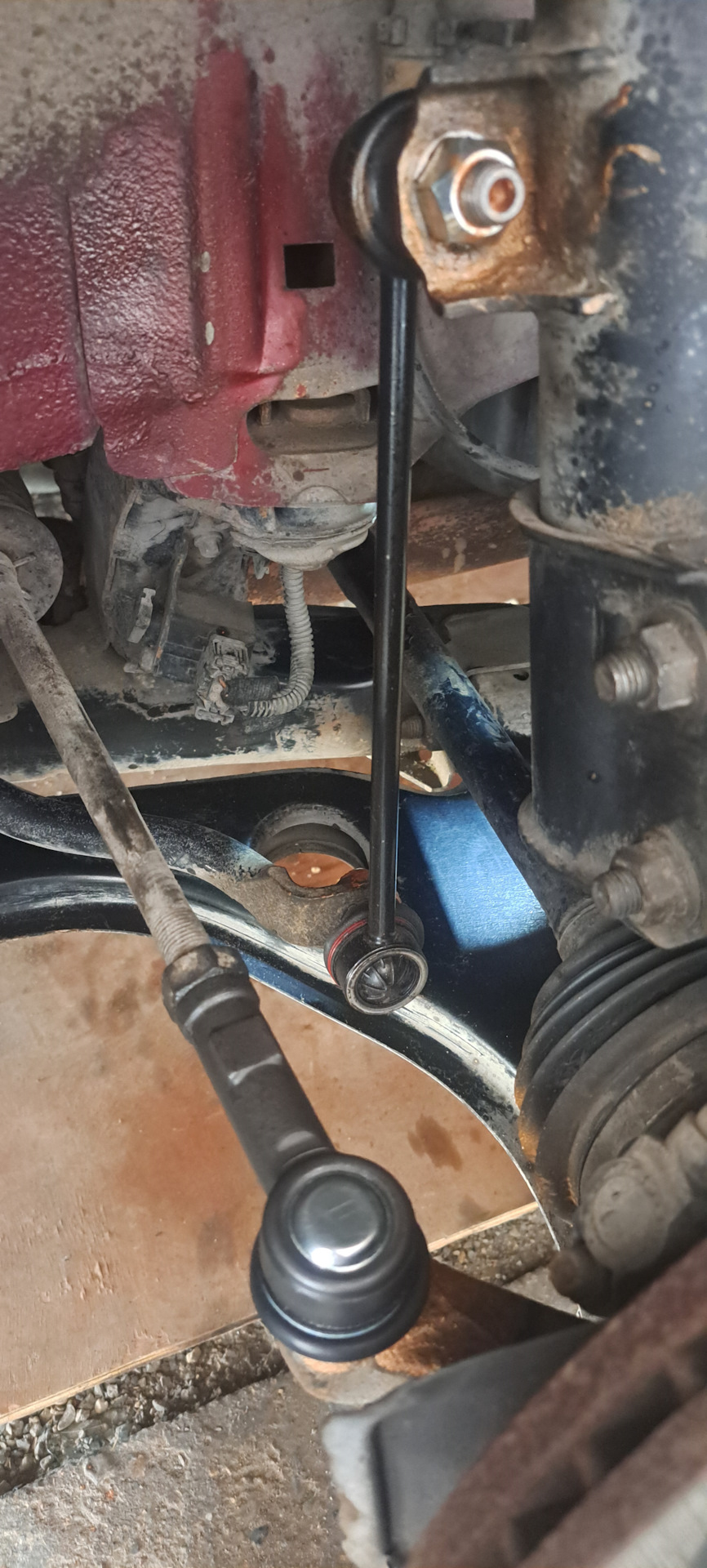

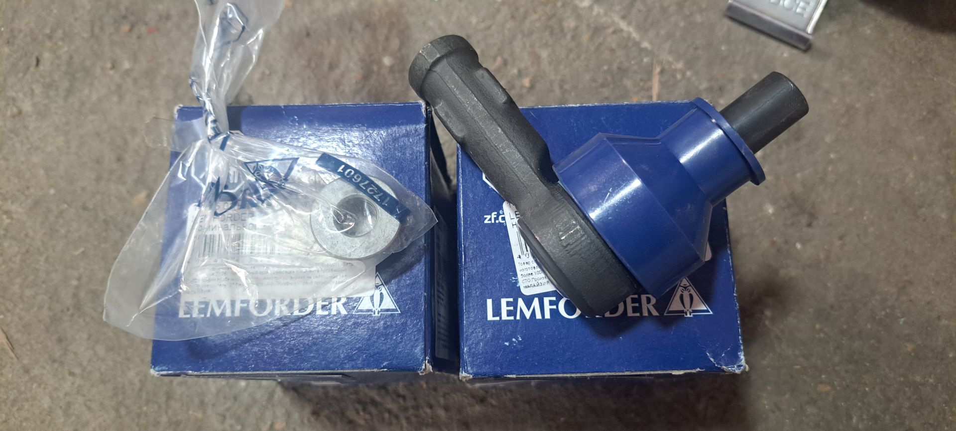

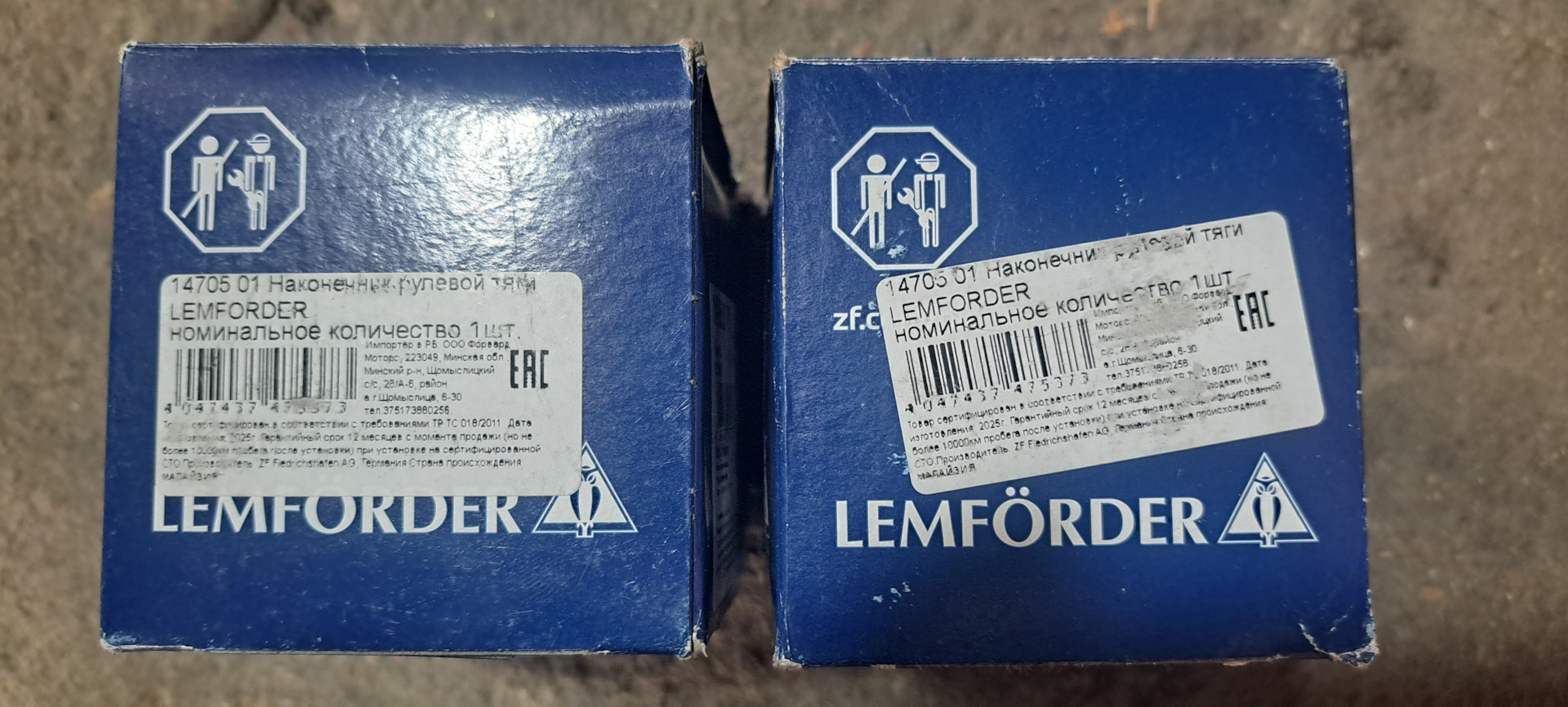

Приветствую тебя, дорогой читатель. Машинкой владею больше шести лет и пришло время поменять наконечники рулевых тяг. Начала постукивать одна. Не критично, но неприятно. Замечено было при замене АКПП. За весь период владения авто к данному узлу не было претензий. Но всему свое время. Они уже устали. Были прикуплены LMI, что стояло до этого не знаю.

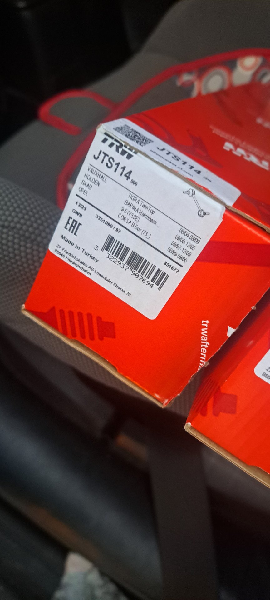

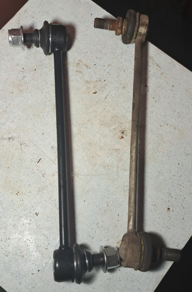

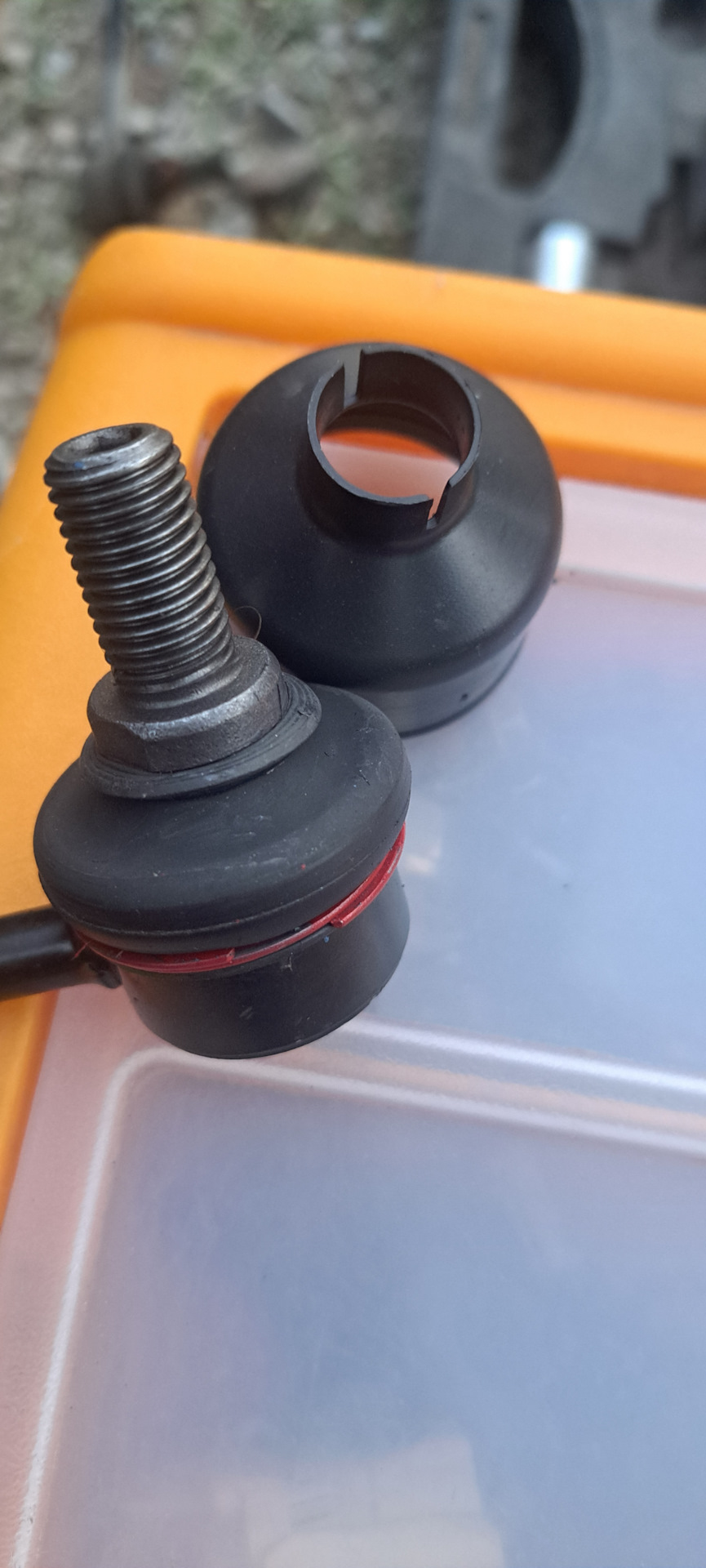

Так же были списаны стойки стабилизаторов, которые я в основном покупал на авторынке. Меняю я их обычно часто, от полугода до года. В этот раз решил все же заказать что то более именитое.
Далее был небольшой квест со сходом. На стенде что то перемудрили и руль начал показывать чутка направо. При этом правое колесо почему-то было завалено во внутрь крыла. Долго вымерял, смотрел, подточил уши стойки и все встало на место. Почему так произошло, до сих пор загадка.

У меня после замена передних стоек стабилизатора уже точно прошло больше двух лет и нет стука вообще, я даже не помню бренд который покупал, но я перед установкой снял пыльники и забил их смазкой под завязку, может быть из-за этого долго ходят. 🧐
Их все надо вскрывать и набивать смазкой, и тогда середнячки будут ходить как топы, а может и лучше, потому что даже топы начали жалеть смазку
По любому. Только у топов ее поболя и она серого цвета, на подобии смазки для ШРУЗов.

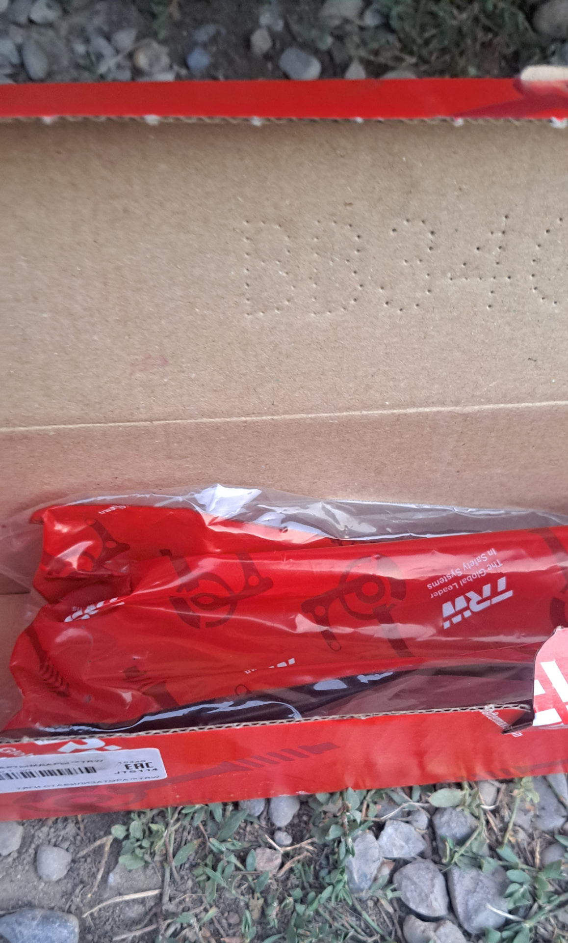

Брал я эти trw… 20 000 и померли а отдал за них по 1000 рублей за сторону, в то время как всякий дешман типа nk и прочее стоил 350-500 рублей и ходил 30 — 40 тыщ. Сейчас стоят Miles, пробег подходит к 50 ку, брал по 450 руб/шука
Поэтому не удивительно что патрон и стеллокс за свои деньги ходит очень хорошо, имеется ввиду подвеска. RTS наконечники через 3 года покинули чат оба
шаровые стеллокс стоят, и я даже не вспомню когда я их менял в крайний раз
Шаровые stellox прошли ещё меньше… 15000 км, а стоят по иронии судьбы сейчас TRW — по 75 000 км уже отъезили — но это старые запасы, покупал с рук на Авито)
У тебя 15к а у меня 15к+ и ещё стоят)) ну правда я в них чутка смазки поддал под пыльник

Слева Милес, справа TRW…
