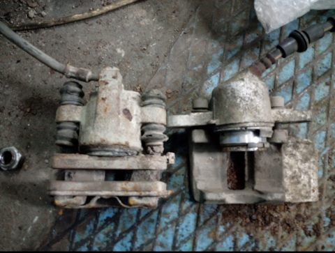

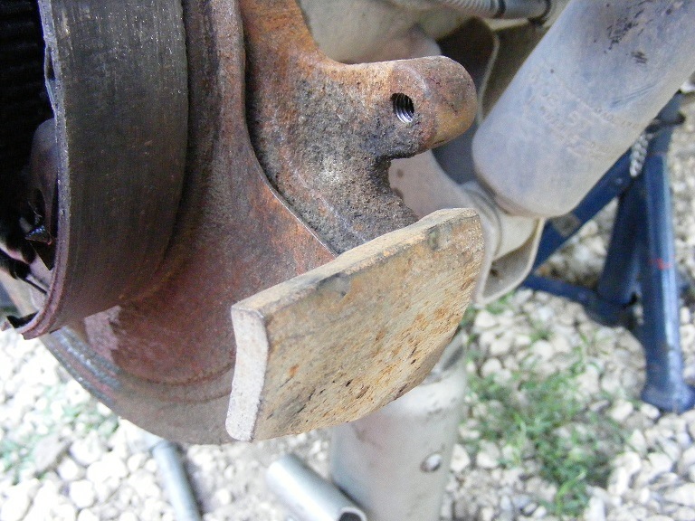

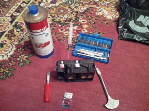

Проходил я тут вчера техосмотр для страховки, и стенд, на котором проверяют тормоза, немного меня озадачил. проверяющий сказал, что задних тормозов нету, как нет и ручника. Ну с ручником неудивительно, у меня ни на одной машине данный девайс не работал, а вот с тормозами я озадачился. И к тому же, замечал, что стала пыль появляться на передних дисках, то есть, передние тормоза стали быстрее изнашиваться, что говорило о том, что где-то проблема.

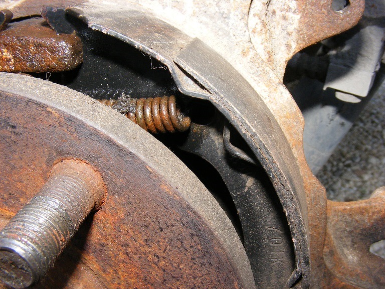

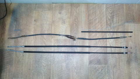

Главное, в движении никак не ощущается нехватка торможения. Ну да ладно. С работы пораньше пришел, дай, думаю, посмотрю, что там не так. все разобрал, поршень двигается (поначалу думал заклинило чтото, вот и вяло как то тормозит). колодки в порядке. Ручник подрегулировал регулировочным болтом в барабане диска, вроде держит

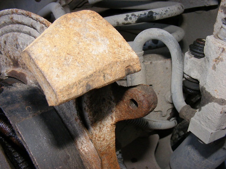

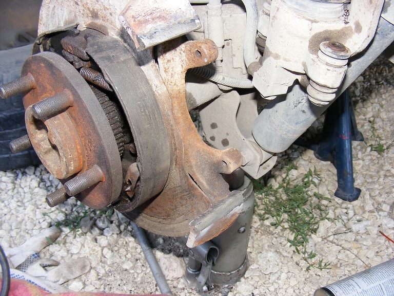

Нашел проблему, которая не давала нормально тормозить. оказалось

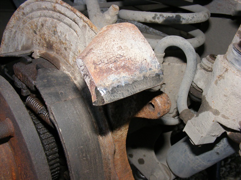

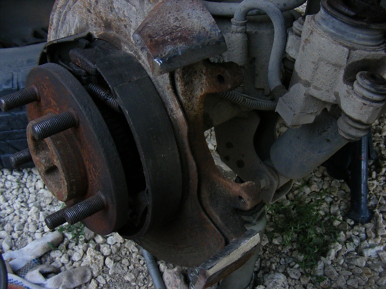

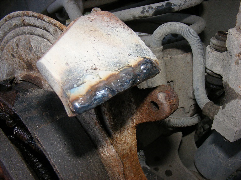

Я в свое время восстанавливал поворотные кулаки на переднем мосту, и тогда все решилось навариванием металла на поверхность, по которой двигаются колодки. И тут аналогичная ситуация. Со временем, образовались раковинки под упорами тормозных колодок, и они тупо в них засели и отказывались сжиматься. Заодно все смазал, прочистил.

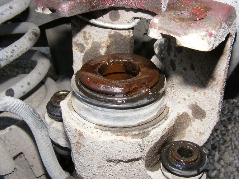

. Единственно возник вопрос.
По хорошему, конечно надо бы заменить, но пока, в связи с ТО и предстоящей уплатой налога, пока бюджет урезан.
Завтра на очереди правая сторона. потом думаю, еще раз на стенд заехать, проверить, если дадут

колодки можно оставить "ручника".
благодарю…
Поршенек откололся не критично… Кстати, они не металлические, если, что… Т.ч. аккуратнее… Мне вот, что интересно. Как на стенде проверяли тормоза у полноприводного автомобиля? По осям? По колесам?
