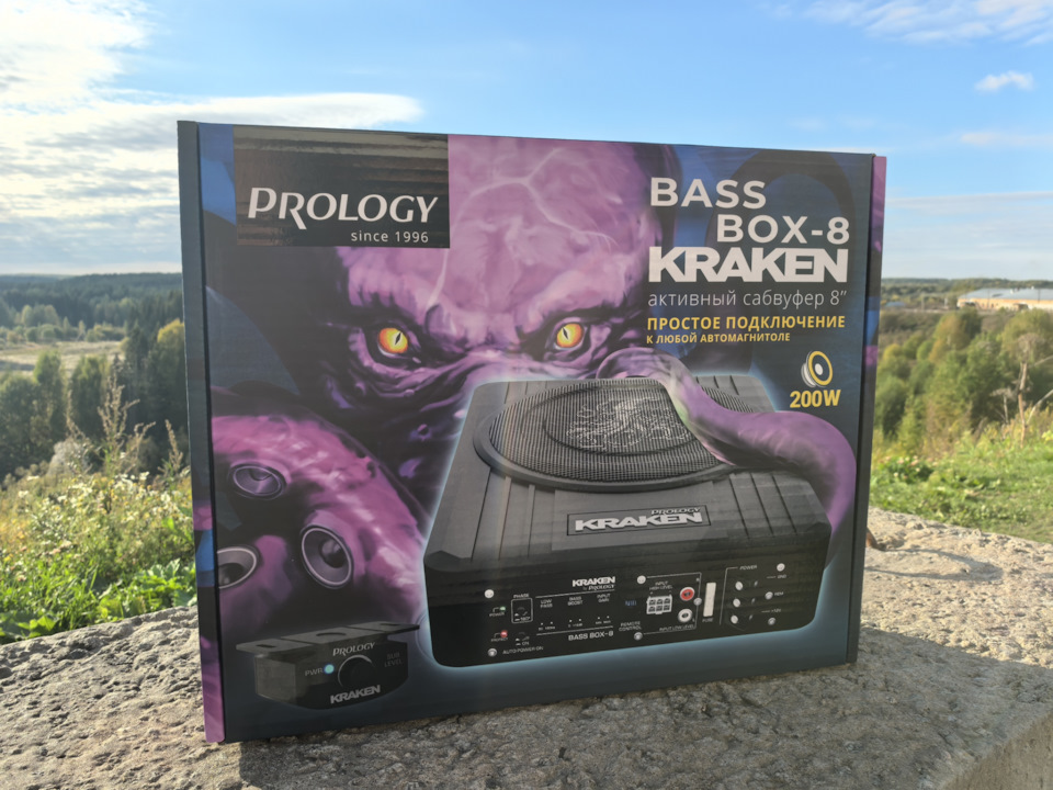

Пришел сабвуфер в красочной коробке. Согласитесь, выглядит симпатично, видно поработал дизайнер 👍
На обратной стороне КРУПНЫМ шрифтом расписаны все его основные характеристики.
Упакован в упругие ложементы, благодаря этому защищён со всех сторон! Коробка с запасом по размеру, и это хорошо)

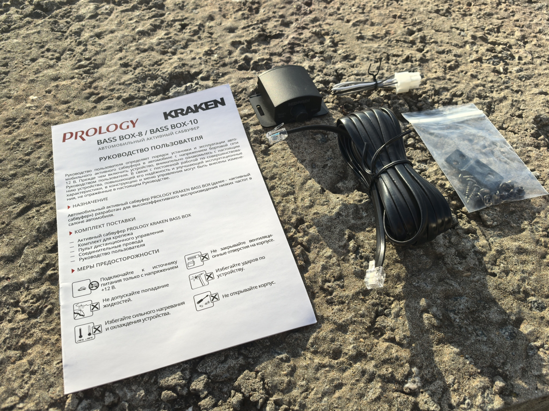

В комплекте:
✔️ Руководство пользователя
✔️ Пульт дистанционного управления
✔️ Провод для пульта
✔️ Провод для подключения по высокому выходу
✔️ Комплект крепежа
✔️ Активный сабвуфер Kraken Bass Box-8

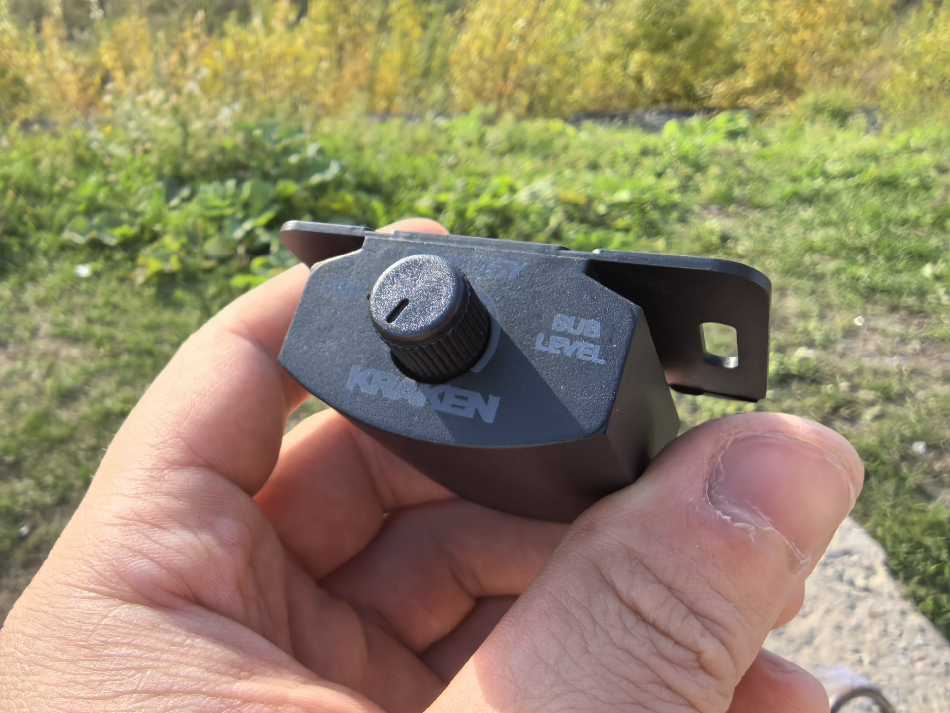

Пульт дистанционного управления имеет компактный размер. Благодаря этому его можно разместить под рукой в любом автомобиле.

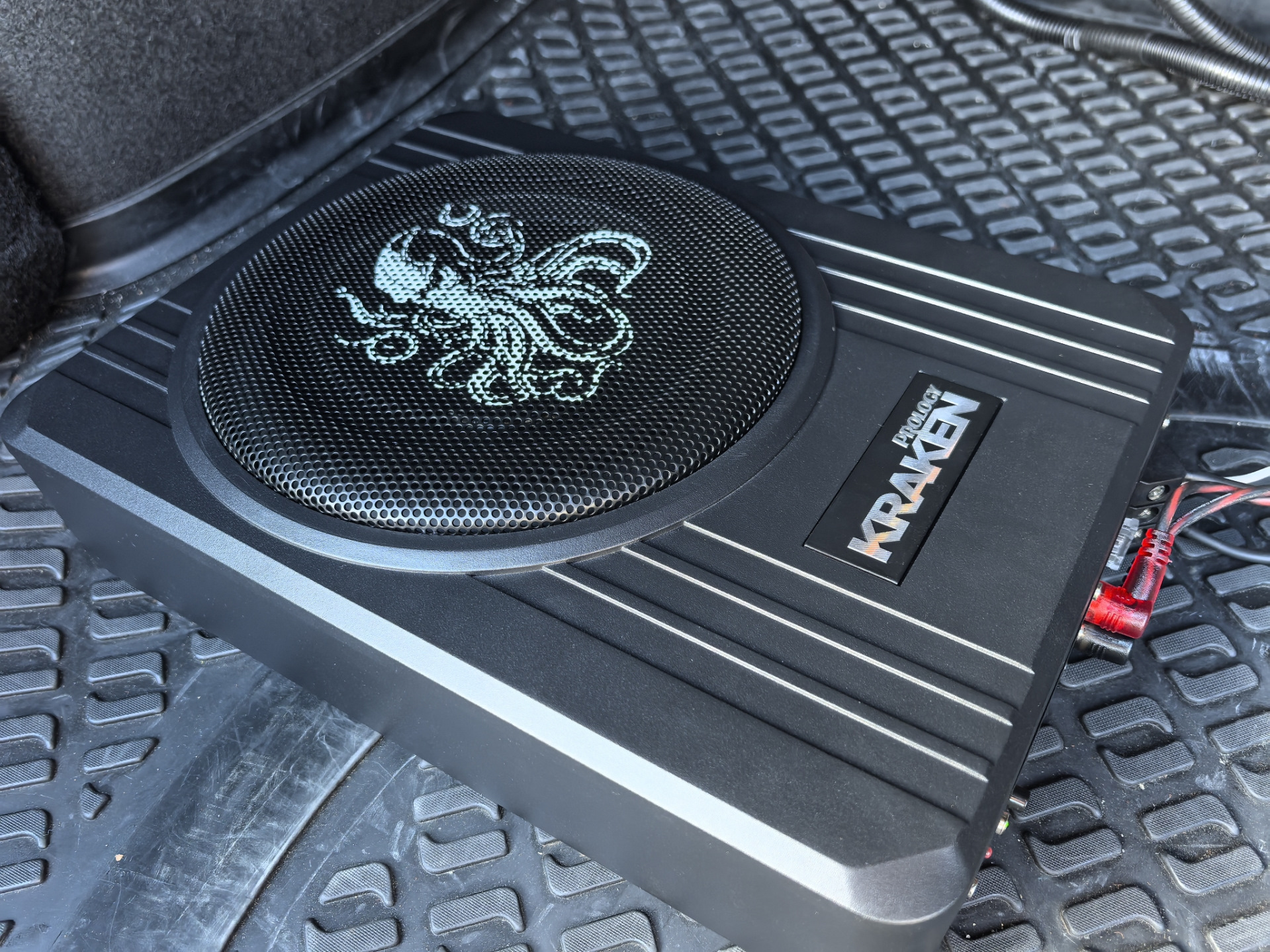

Корпус сабвуфера, что удивило, выполнен из алюминиевого сплава. Сабвуфер довольно увесистый для своего размера. Держать его в руке приятно, он всегда прохладный 👍
Сверху динамик закрыт защитным грилем, на котором изображен осьминог. Выглядит это стильно, а главное что это функциональное решение, которое спасет ваш динамик в нештатной ситуации.

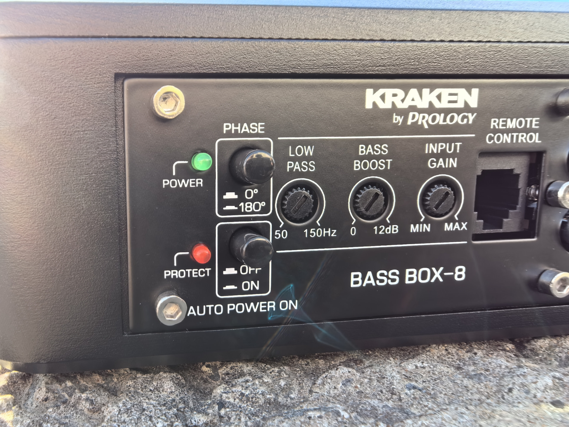

С торца на сабвуфере расположена группа настроек и терминалы для подключения.
По настройкам набор стандартный:
Low Pass — чтобы отсечь средние и высокие частоты,
Bass Boost — тут без комментариев, ставьте его сразу в ноль 😄,
Gain — чтобы согласовать уровень сигнала с ГУ.
Также есть переключатель фазы и режим автовключения.
Чуть правее расположились терминалы для подключения питания. Предохранитель на 25 Ампер. Колодка для подключения по высокому выходу.

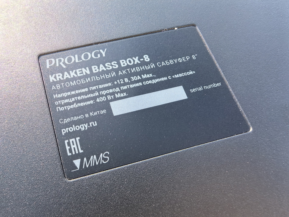

С обратной стороны сабвуфера информационная наклейка.

Единственный момент — он не влез под сиденье моей сонаты. Видимо потому, что я езжу в самом низком положении сиденья.
Поэтому его я подключил пока в багажник, на разминку.
В огромном багажнике сонаты, он практически не заметен 😊
Место занимает совсе ничего!
При желании его можно прикрутить к спинке сиденья, станет ещё удобней 👍

Китайцы как всегда в своем репертуаре. 100вт RMS, 200вт Макс, Макс потребление 400вт, но 12в и 30а, пред при этом на 25а. Попытка увязать это воедино заранее обречена на провал.
